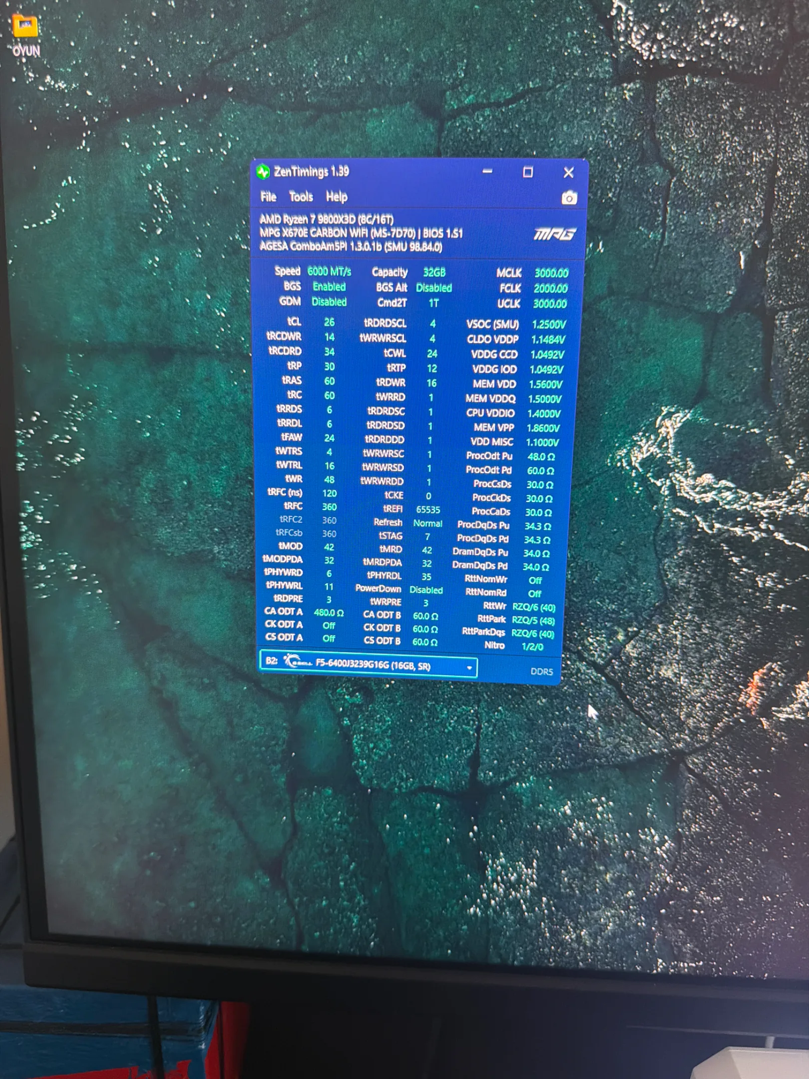

Merhaba herkese hayırlı bayramlar,
  • Anakart: MSI X670E Carbon Wi-Fi
  • İşlemci: R7 9800X3D
  • RAM: G.Skill 6400MHz CL32 2x16 GB
  • GPU: RTX 5070 Ti
  • PSU: Corsair RM750X Gold

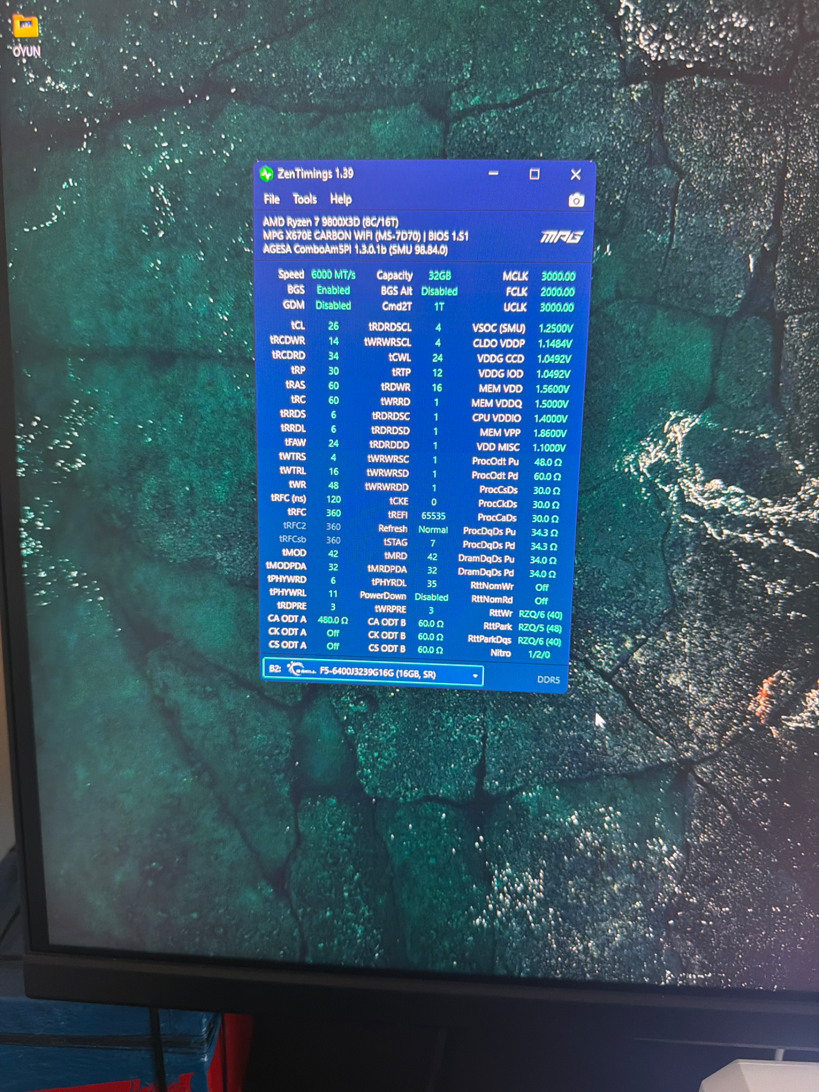

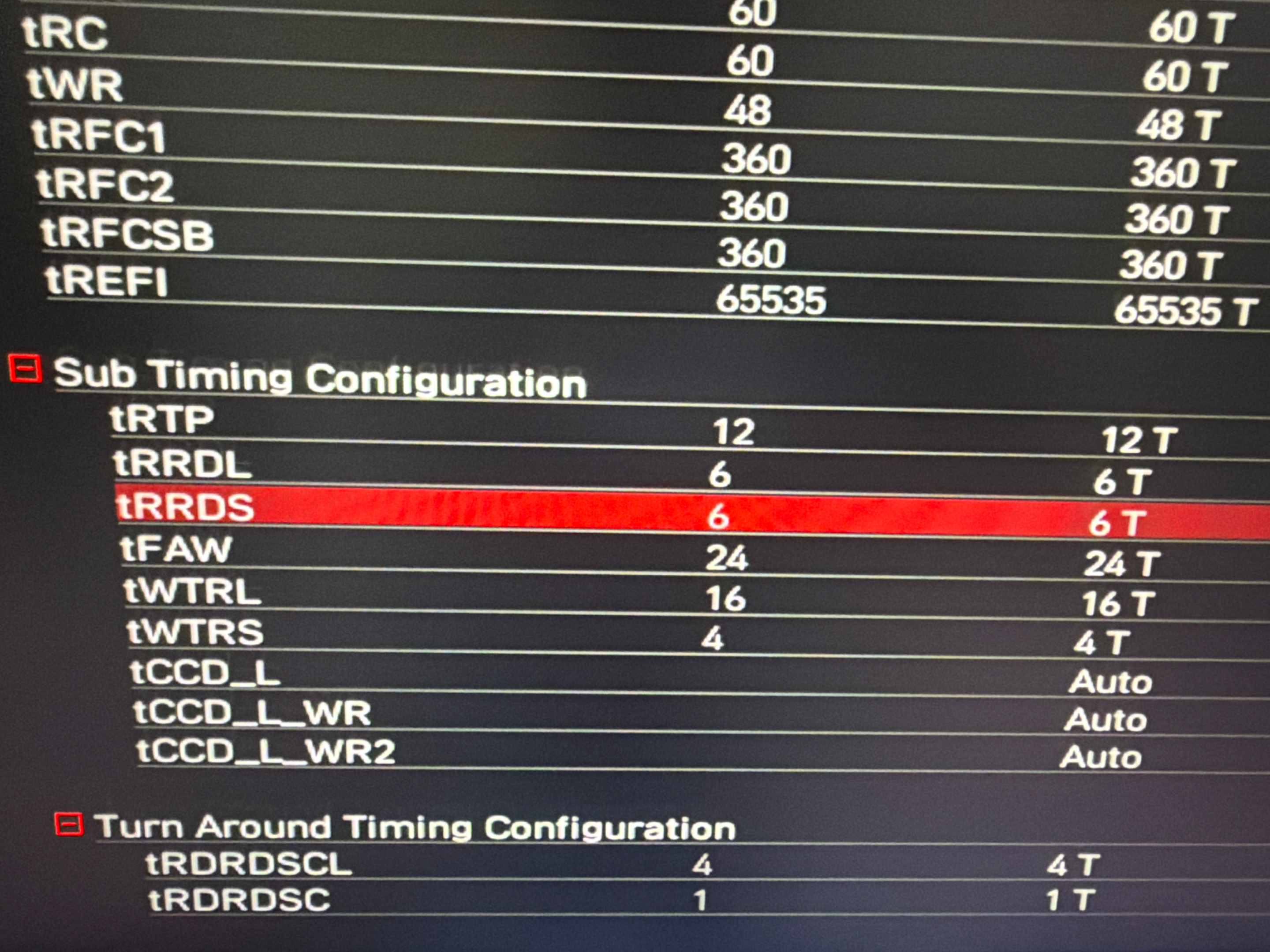

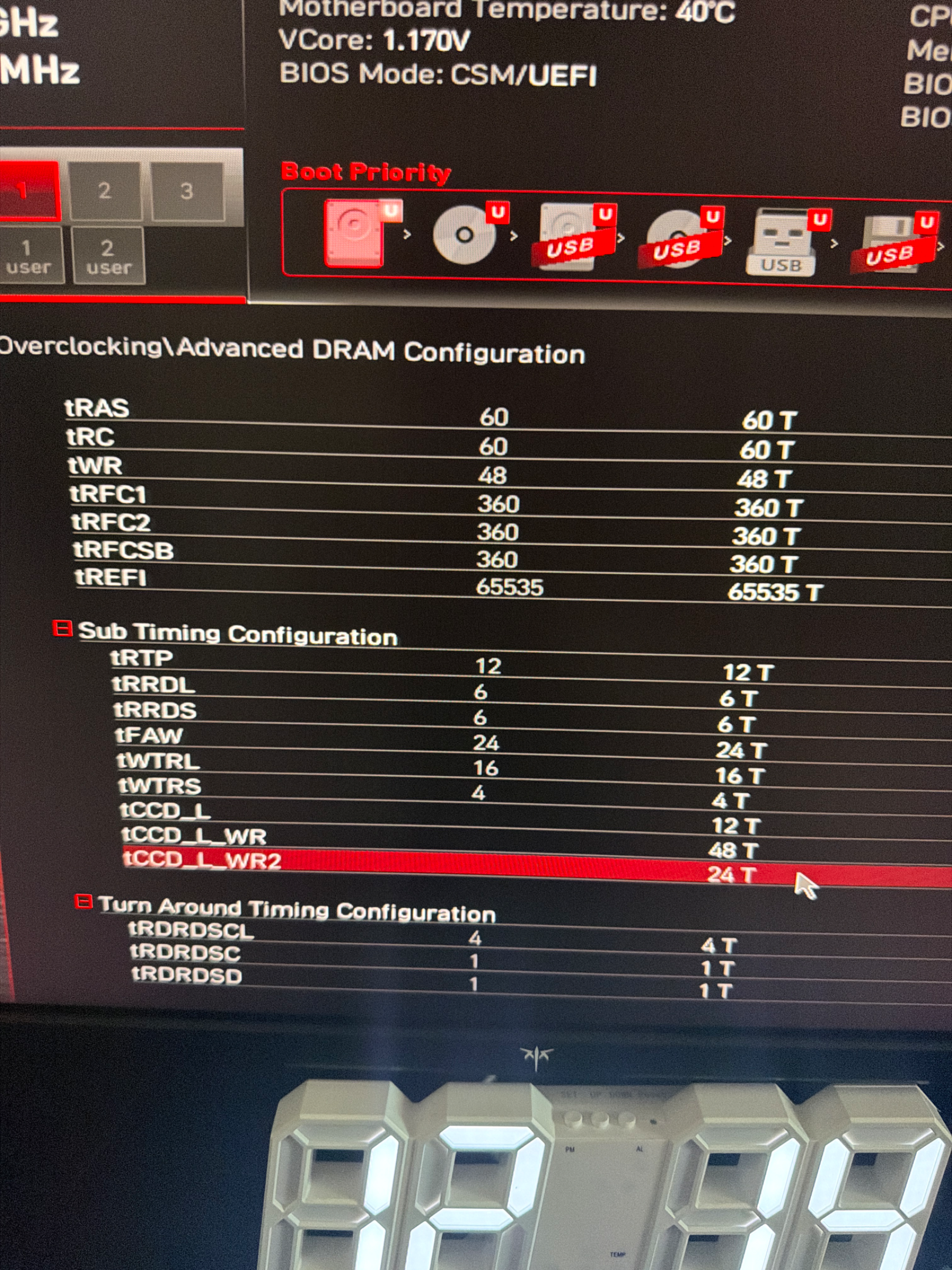

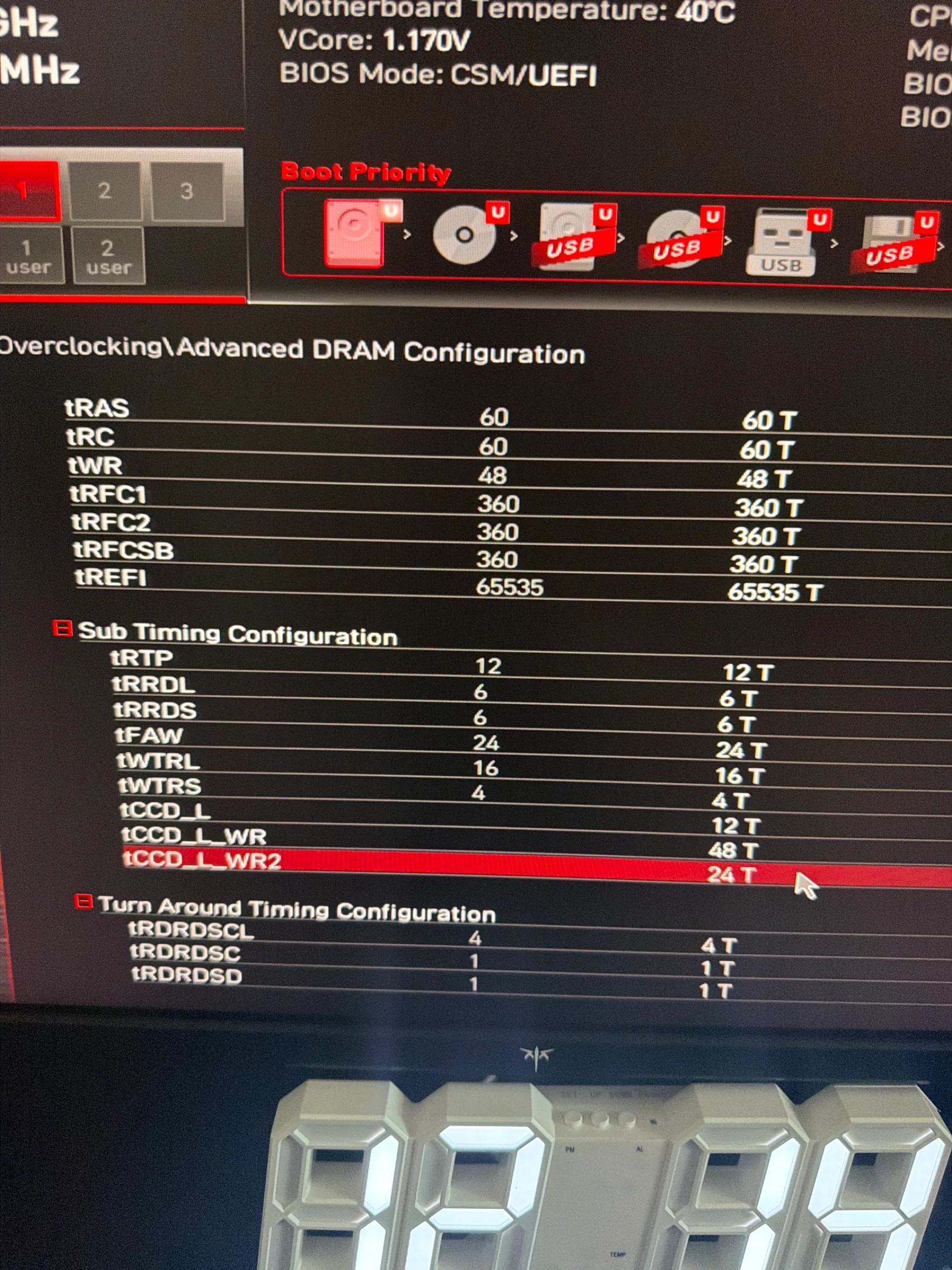

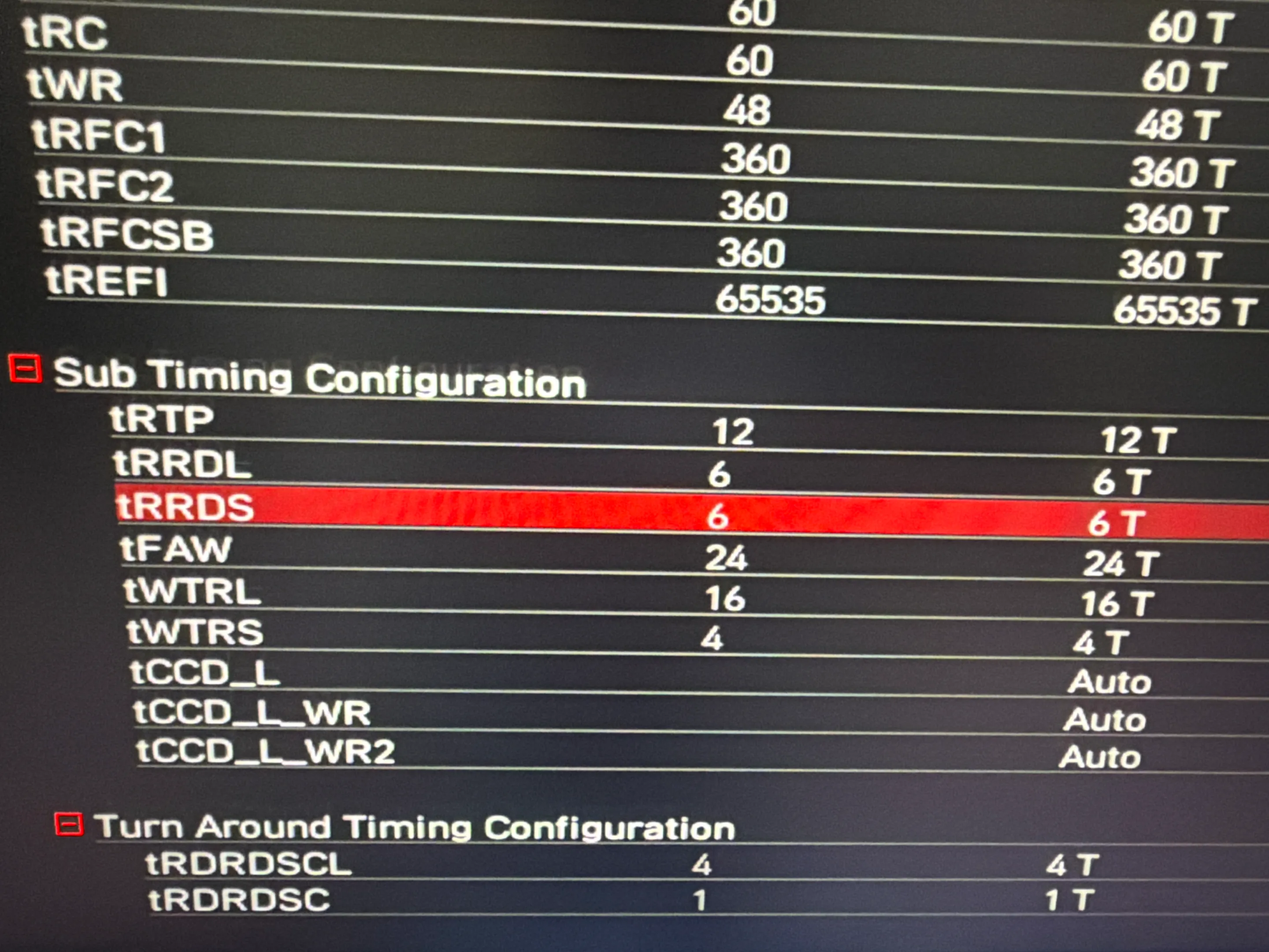

Arkadaşlar sistemim bu şekilde. Yapay zekâ ile birlikte 6000 MHz düşürdüm RAM zamanlamalarını falan yaptım ama gecikme yok. Ekte görsellerde gecikme değerleri vs. mevcut. Bunu nasıl düşürebilirim? Teşekkürler.

Hocam, evde değilim ama internetten buldum, görseli attığım gibi PBO menü değerler böyle değil ama bilginiz olsun, LLC menüsü nerede oluyor?
Böyle ayarla, All Core Negative -25 başla. CPU VCORE LLC-Load-line Calibration Mode 2 olacak. Uzun VT3 testi al.
-25 hata verirse -20 dene, VCORE LLC Mode 2 kalsın. VSOC olana elleme, o Auto kalacak. @Görkem5252

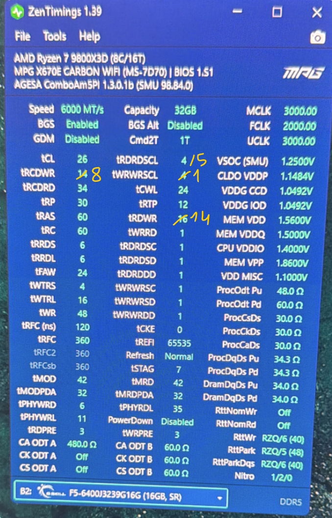

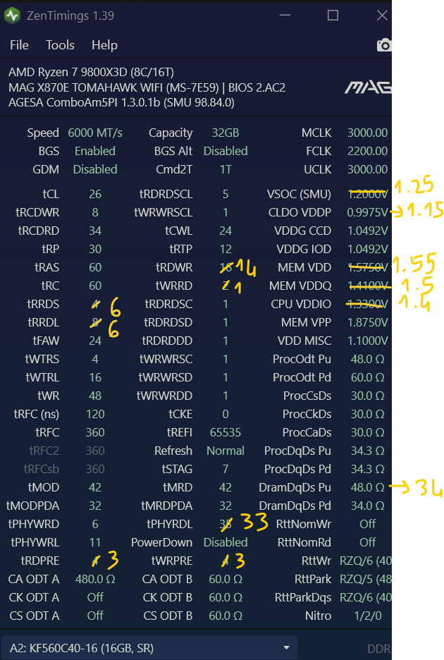

Evet, 1500 RPM altına düşmesin. Bu tccdl zamanlarını SS at bana, değer veririm.

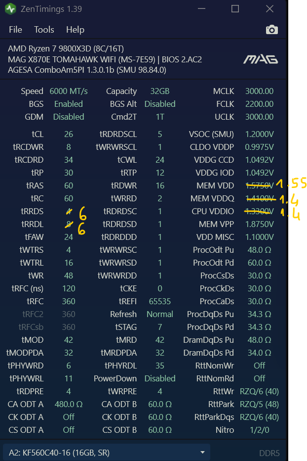

Gear kapalı denemen daha iyi olabilir, bu şekilde bakarsın en son. Ard 0, tck 3-3, bias 0-1, burst 1X-1X ideal. @Görkem5252 FCLK 2000 kalsın sende, ona yapacak bir şey yok. FCLK stabilizasyonu ile uğraşılmaz. En son aşama O, zaten oyuna faydası çok sınırlı. Vdd 1.55, vddq 1.5, vddıo 1.4 kalsın sende.

Resimde VDDQ 1.4 yazmıssınız hocam ama yazı olarak 1.5 kalsın demişsiniz, 1.4 mü 1.5 mi olsun VDDQ?

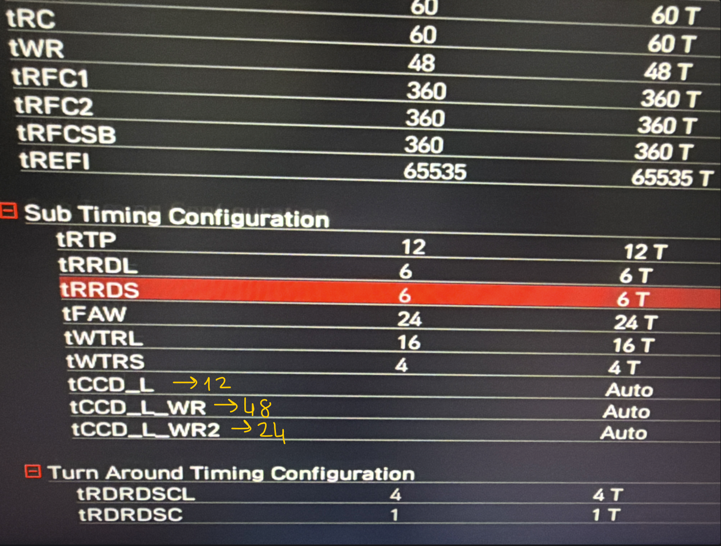

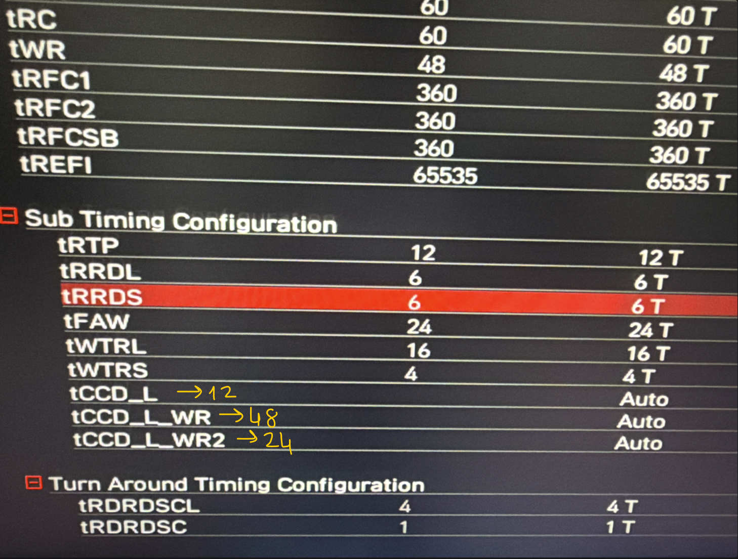

Hocam DRAM DQ Drive strengths pull-up P0 34 Ohm yaptım. Diğer dediğiniz her şeyi yaptım fakat trdpre ile TWRPRE ayarını bulamadım.

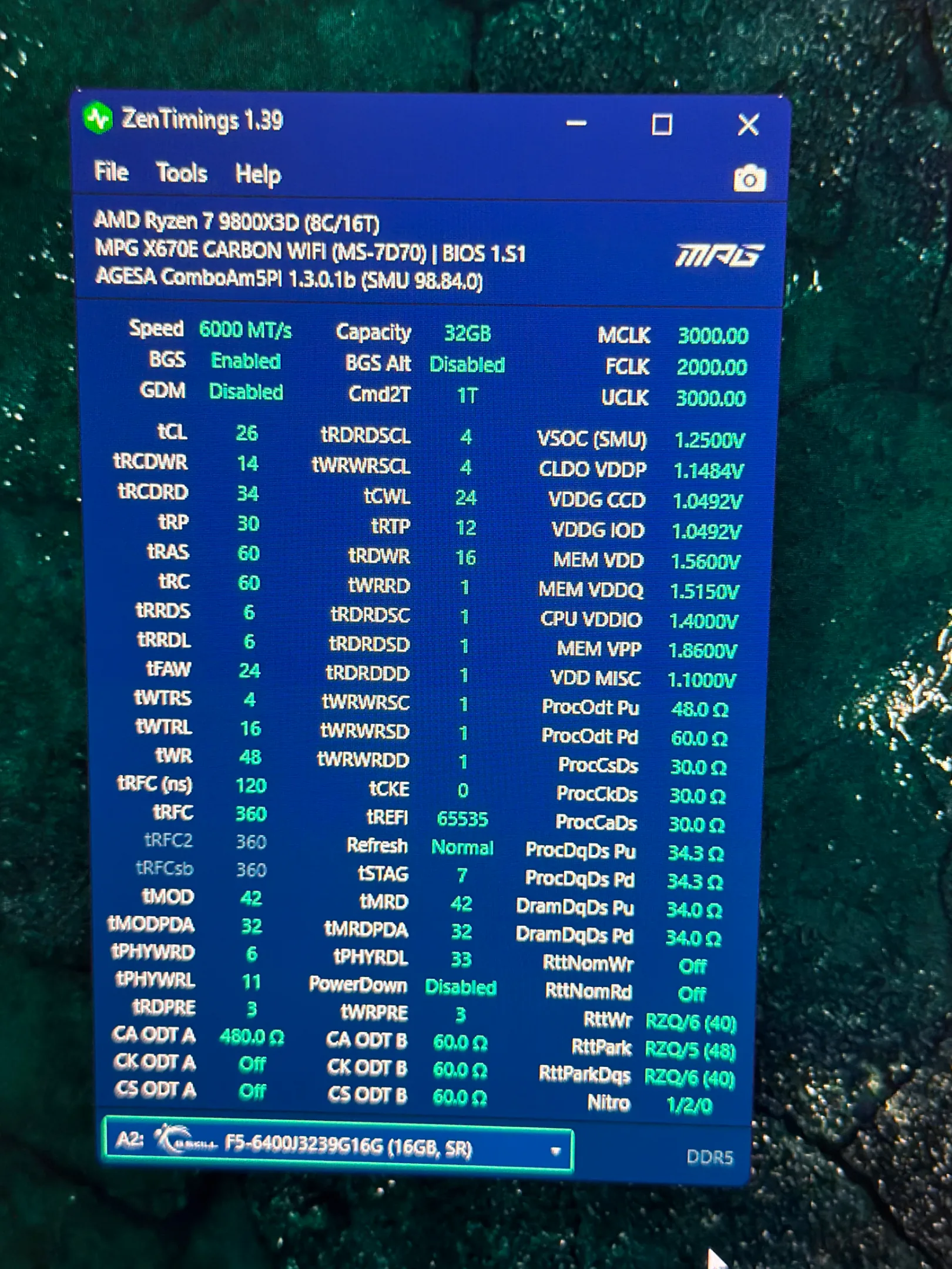

Tamamdır hocam boot ediyorum şu an sistemi açılsın timing atacağım.

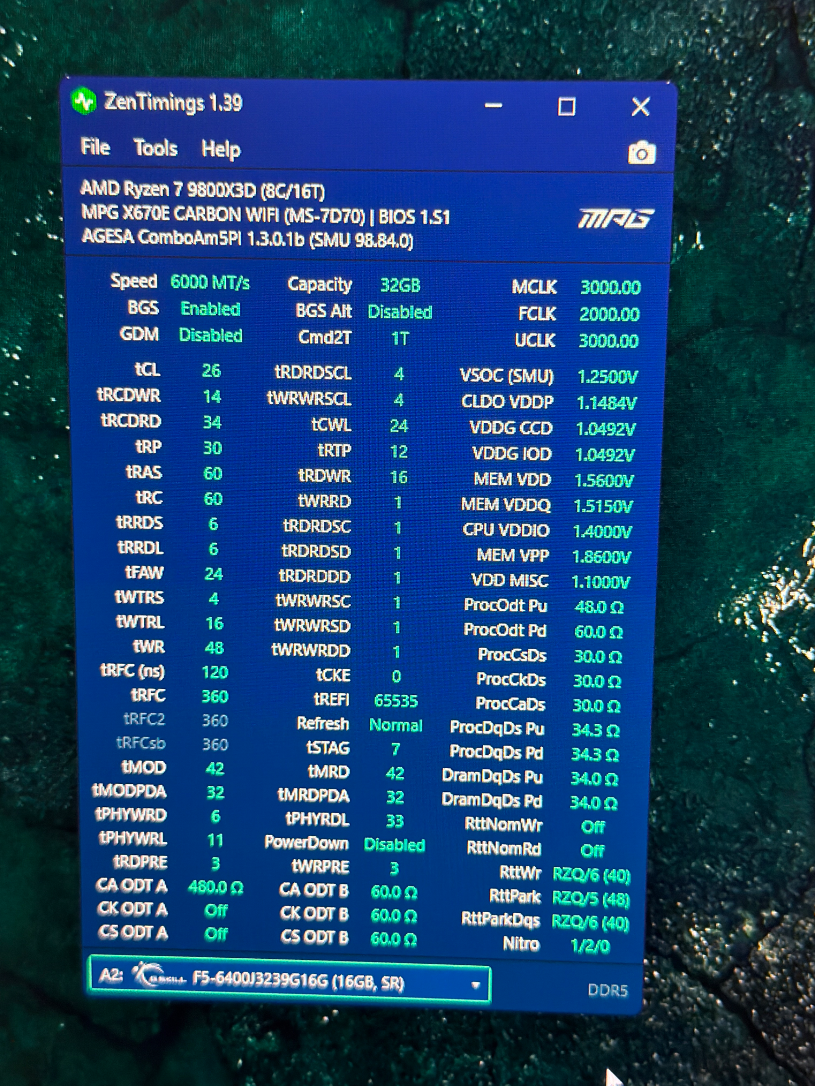

Maalesef A2 33, B2 35 olmus.
Eki Görüntüle 256423
Eki Görüntüle 256424
Olsun, bu normal. A2 33 olması yeterli, 33-33 olamıyor şu anda 2 DPC'de. DR modüller özelinde olabiliyor, algoritmayla alakalı. TRDWR 14 yapın bir de, teste alın sonra hızlıca. Dahili grafik vs. kapalı kalsın. PBO Auto.
Hata verirse RDSCL 4 yerine 5 alacaksın, Gear kapalı 4 hata verebilir belki. @Görkem5252
