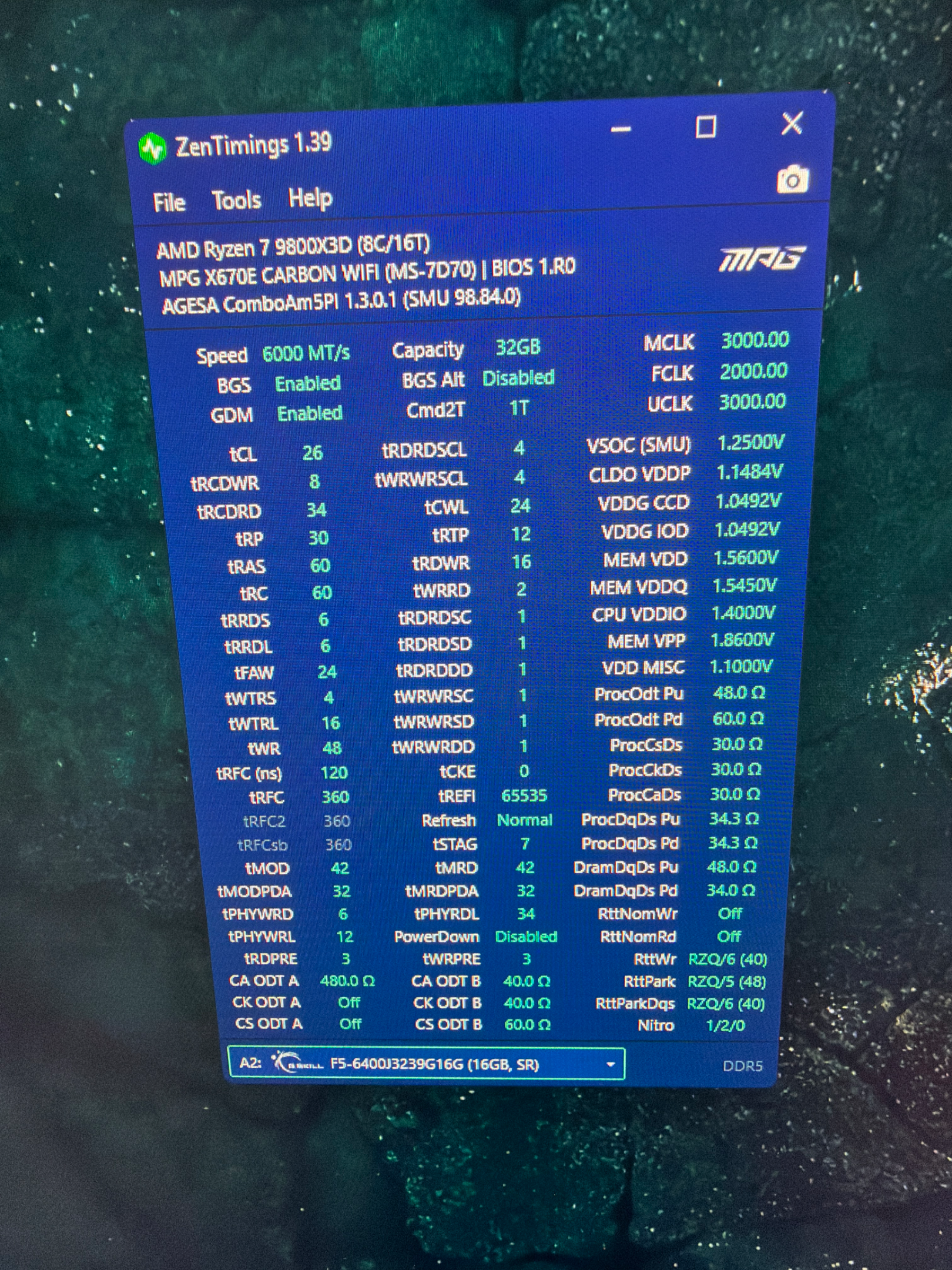

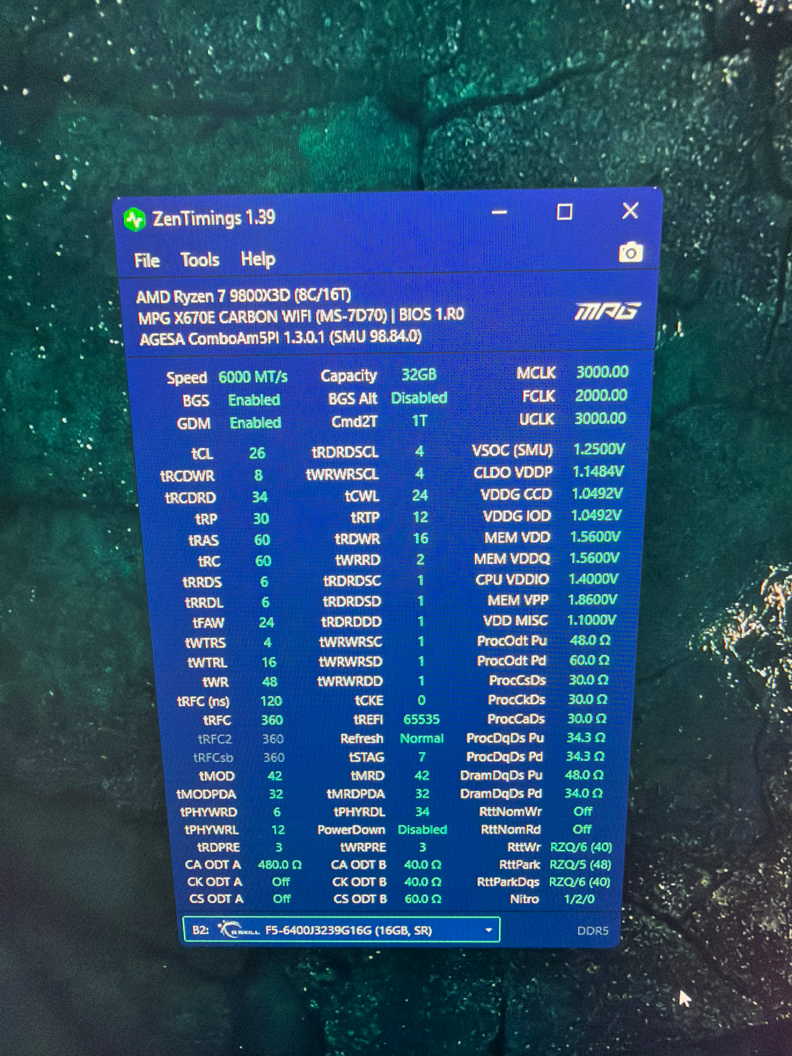

Arkadaşlar sistemim bu şekilde. Yapay zekâ ile birlikte 6000 MHz düşürdüm RAM zamanlamalarını falan yaptım ama gecikme yok. Ekte görsellerde gecikme değerleri vs. mevcut. Bunu nasıl düşürebilirim? Teşekkürler.

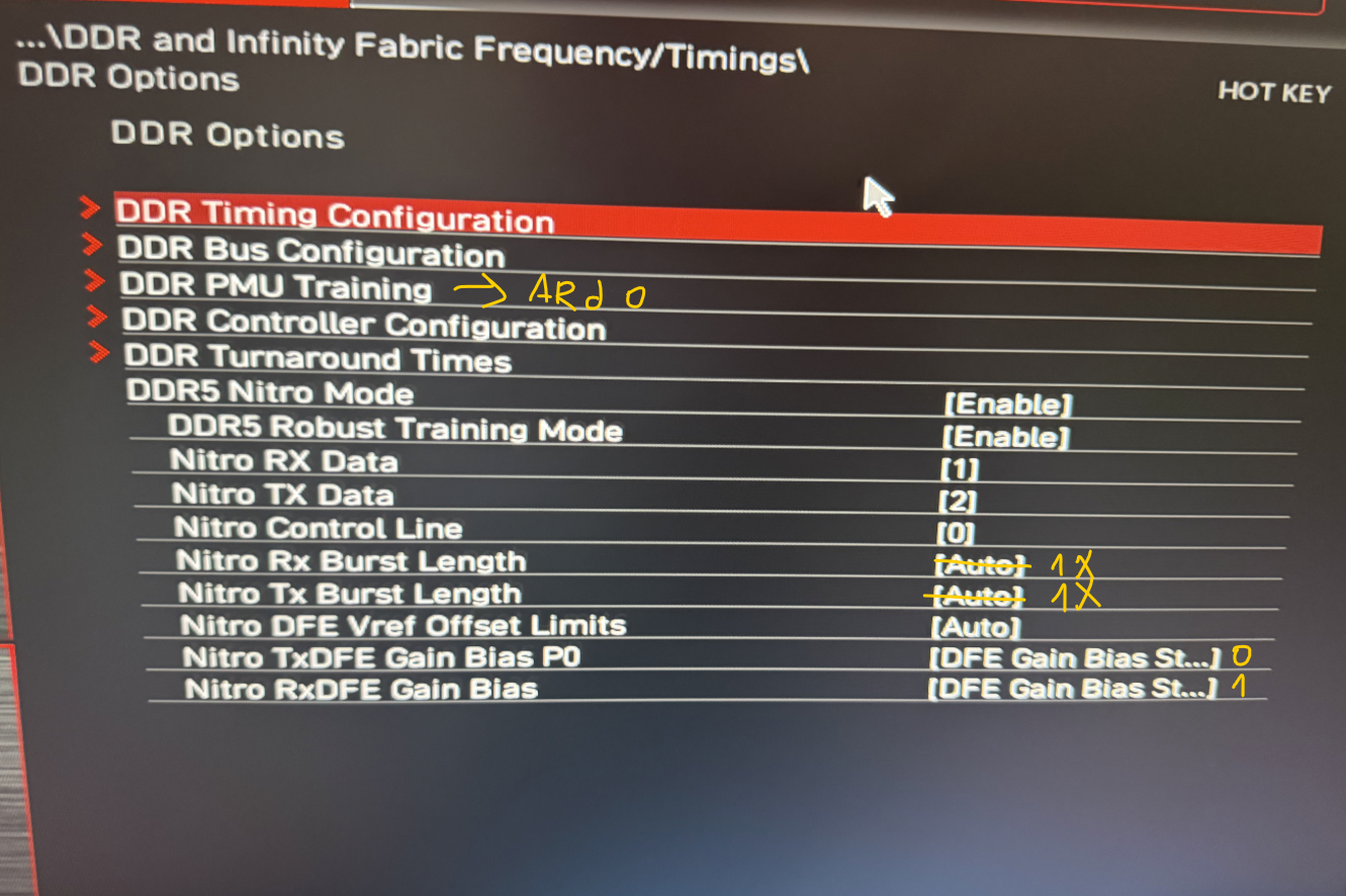

Hocam, evde değilim ama internetten buldum, görseli attığım gibi PBO menü değerler böyle değil ama bilginiz olsun, LLC menüsü nerede oluyor?
Böyle ayarla, All Core Negative -25 başla. CPU VCORE LLC-Load-line Calibration Mode 2 olacak. Uzun VT3 testi al.
-25 hata verirse -20 dene, VCORE LLC Mode 2 kalsın. VSOC olana elleme, o Auto kalacak. @Görkem5252
Dediğinizi yaptım hocam, burst 1X 1X Nitro modda yaptım. Bu dediğiniz burst bir de Advanced DRAM Configuration DDR training option altında da var. Orada RX TX burst Auto'da, onları da 1X yapayım mı?
Hayır, yapmaya gerek yok oradan. Tek bir yerden yapılması aslında yeterli ama Nitro'daki Auto durmasın. O yüzden 1X yaptın onu. 34-34 olup olmadığına bir bakın, A2-B2 iletin Boot sonrası.
1X olmasının sebebi de 8X'e gerek olmaması A-Die için. Gear açıkken gerekmez genelde, sende zaten testleri geçiyordu, sadece FCLK yapamıyor senin çip anladığım kadarıyla. Crash sebebi oydu.

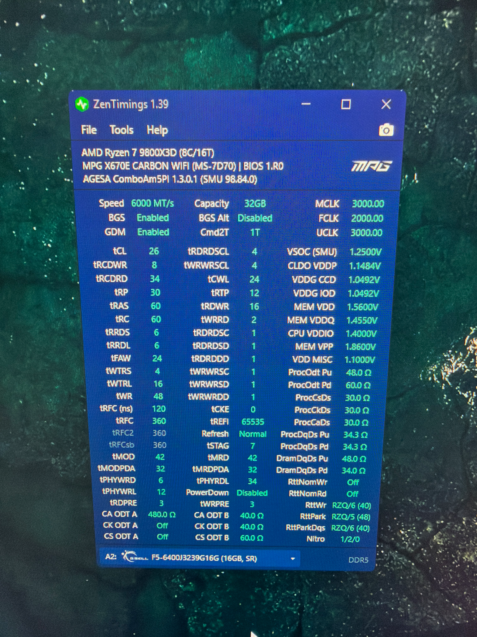

Buyurun hocam A2 34 B2 34 olmuş.
RAM'ler şu an boşta 31 derece.

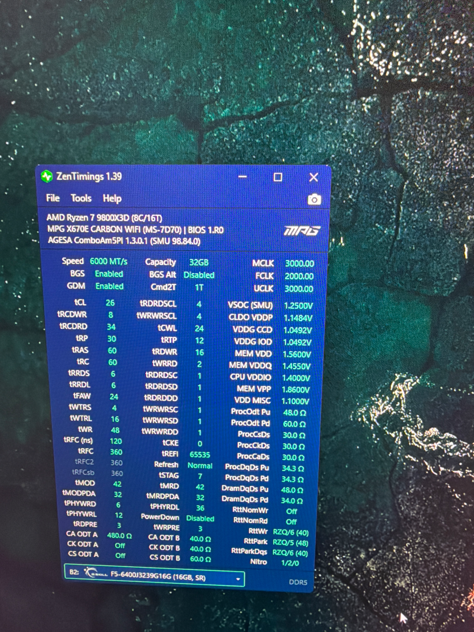

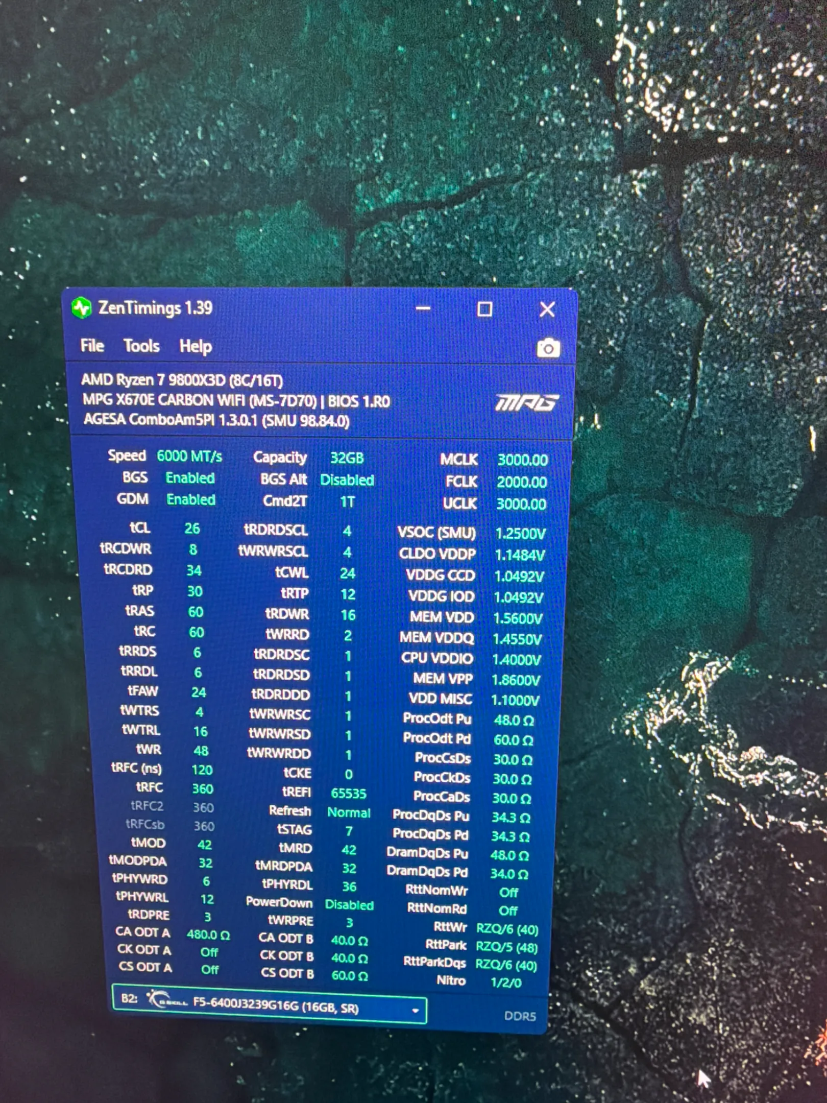

Demin neden olmuyordu o halde? Vddq 1.45 verin sadece, vdd 1.55, vddıo 1.4 kalsın. Hızlıca bu şekilde boot edin ve A2-B2 iletin tekrar.
Belki de verdiğin ard 0 değeri geçersiz olabilir MSI'de, Nitro'dan vermek gerekebilir. Bu kartlar sorunlu dediğim gibi.
VDDQ 1.45 verince A2 34, B2 36 oldu tekrar.
