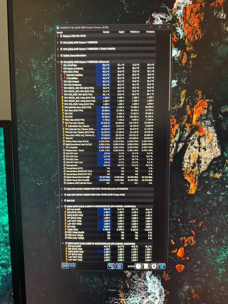

Arkadaşlar sistemim bu şekilde. Yapay zekâ ile birlikte 6000 MHz düşürdüm RAM zamanlamalarını falan yaptım ama gecikme yok. Ekte görsellerde gecikme değerleri vs. mevcut. Bunu nasıl düşürebilirim? Teşekkürler.

Hocam, evde değilim ama internetten buldum, görseli attığım gibi PBO menü değerler böyle değil ama bilginiz olsun, LLC menüsü nerede oluyor?
Böyle ayarla, All Core Negative -25 başla. CPU VCORE LLC-Load-line Calibration Mode 2 olacak. Uzun VT3 testi al.
-25 hata verirse -20 dene, VCORE LLC Mode 2 kalsın. VSOC olana elleme, o Auto kalacak. @Görkem5252

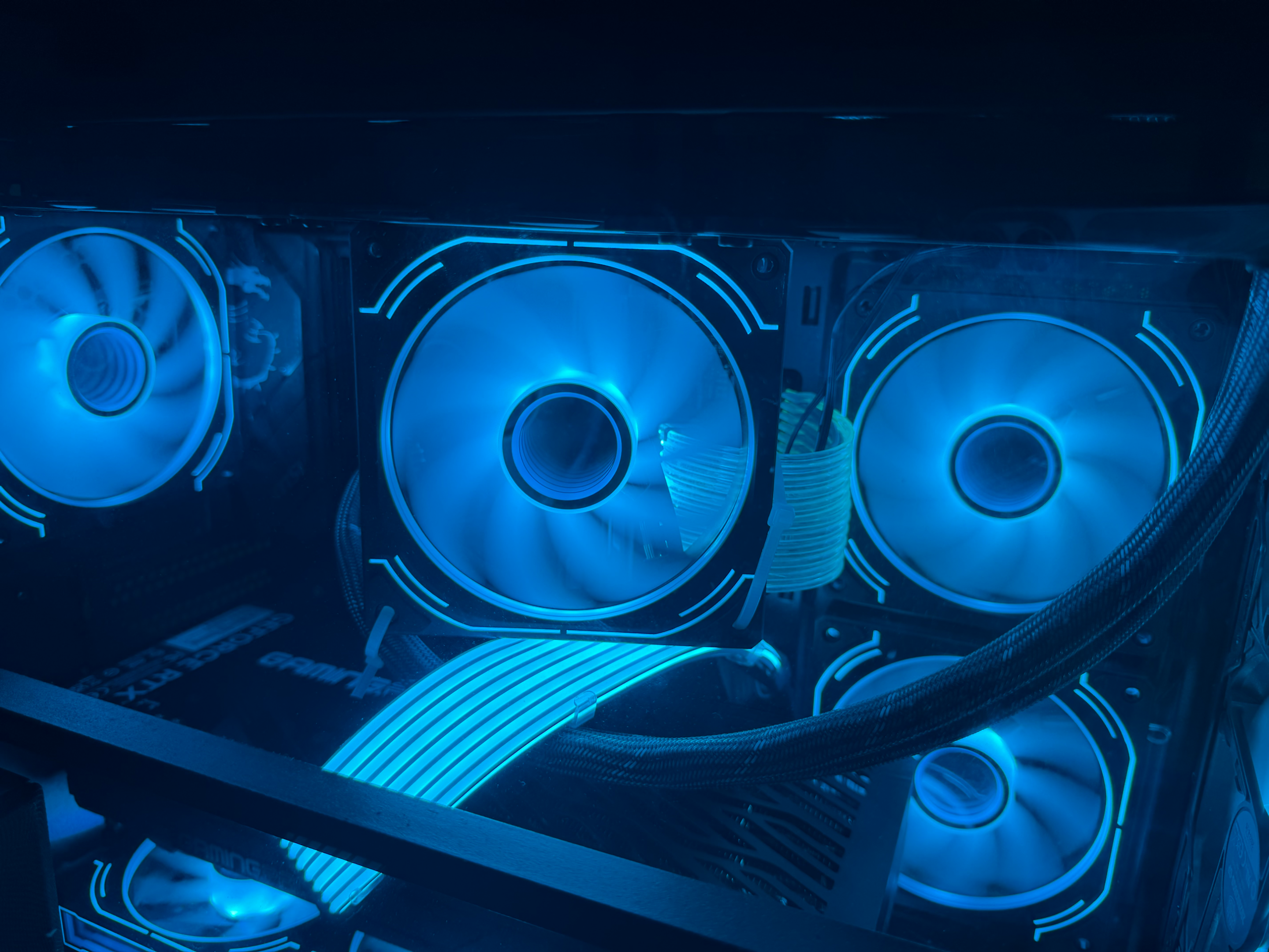

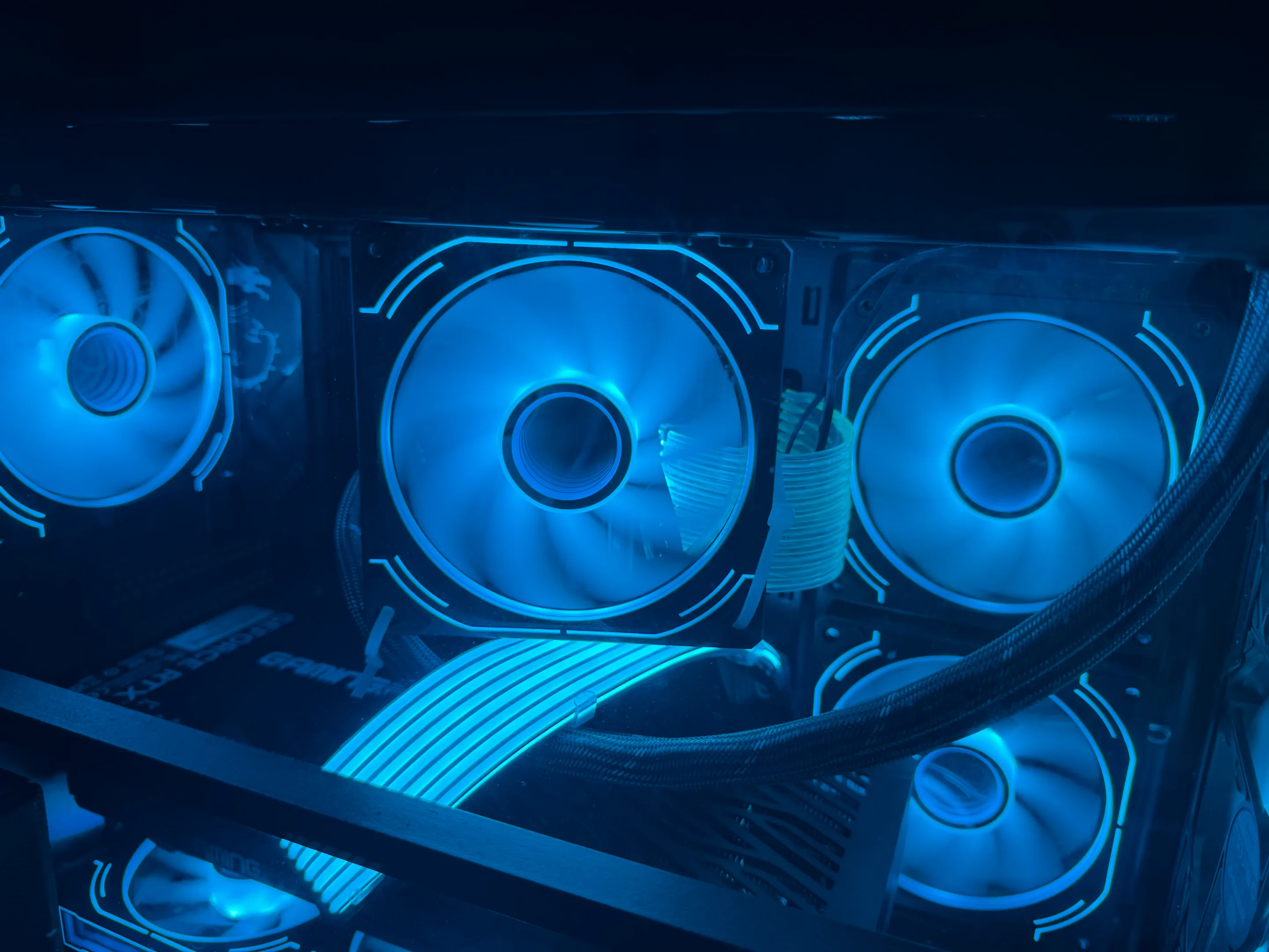

@Ayhan Dönmez hocam ve @33637 hocam, kasanın içine RAM'lere üfleyecek şekilde 120 mm fan taktım, çapraz olarak bakıyor. Görsel mevcut, sizce olmuş mudur?
Ters bıçak değilse evet ama 1000 RPM dönerse çok anlamı yok. Hiç yoktan iyidir yine, her fan bir değil. Ne kadar yakın, o kadar iyi.
Reverse değil hocam, düz bıçak.
Ve ayrıyeten RAM'lere bayağı bir yakın olarak konumlandırdım.
Reverse değil hocam düz bıçak.
Yük altında 1600-1700 RPM, boşta ise 1000 RPM yeterli olur, zaten bir yere takılı olmadığı için ses yapmayacaktır fan. 2000 RPM'lere kadar çıkabilirsin, vallahi ben fanı koyduğumdan beri bütün parçaların sıcaklığı daha stabil oldu, sanki oraya fan koymak gerekliymiş gibi ama biz koymuyormuşuz gibi bir fark oldu.
Yük altında 1600-1700 RPM boşta ise 1000 RPM yeterli olur, zaten bir yere takılı olmadığı için ses yapmayacaktır fan, 2000 rpmlere kadar çıkabilirsin, vallahi ben fanı koyduğumdan beri bütün parçaların sıcaklığı daha stabil oldu, sanki oraya fan koymak gerekliymiş gibi ama biz koymuyormuşuz gibi bir fark oldu.

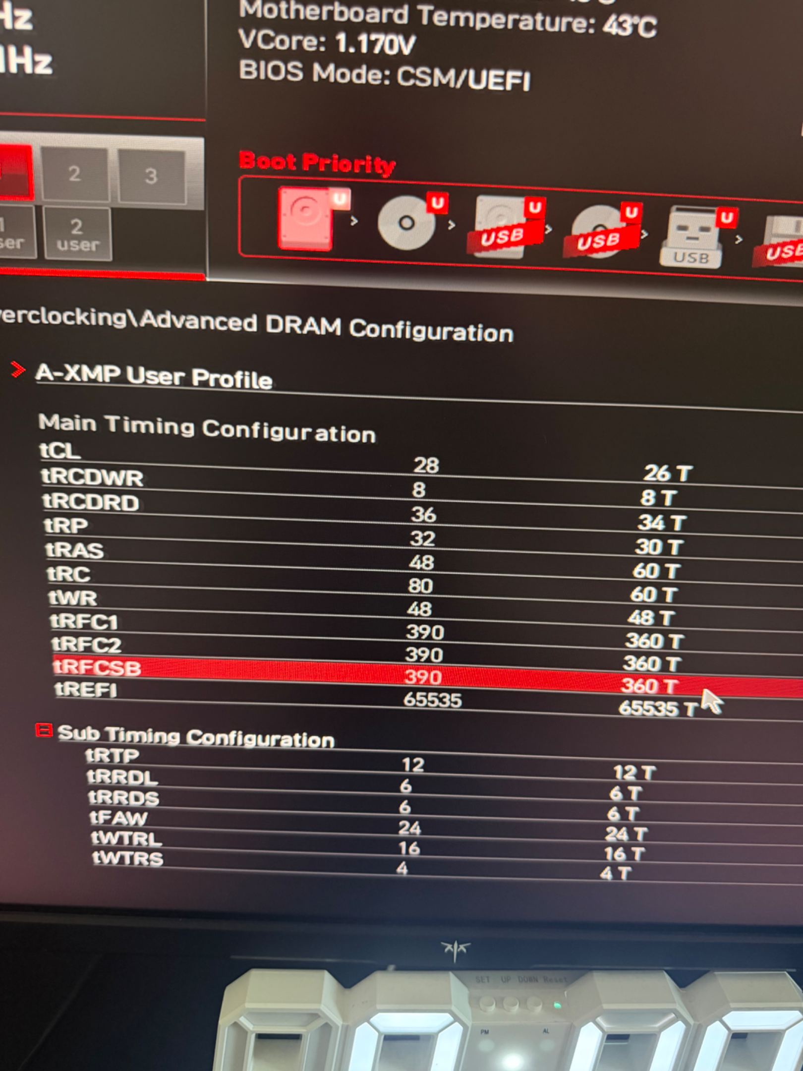

TREFI'yi 65535 için koydum, deneyeceğim.

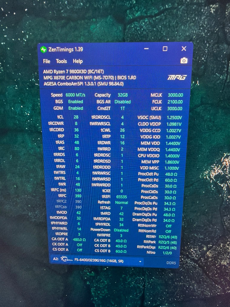

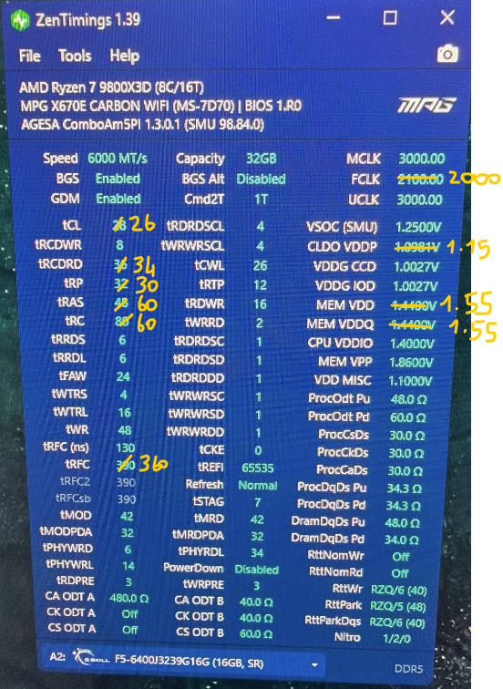

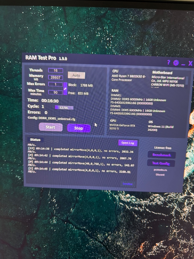

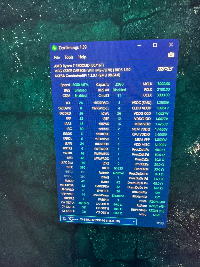

@Ayhan Dönmez hocam, önceden RAM Test Pro 5 dakikada hata verirdi, şimdi 20 dakika denedim, hata vermedi. RAM'lerde 45 dereceden fazla yükselmedi, görsel ekte. Fakat kafama takılan tphyrdl değerleri eşitlenmiyor, bunu nasıl eşitleyebiliriz.

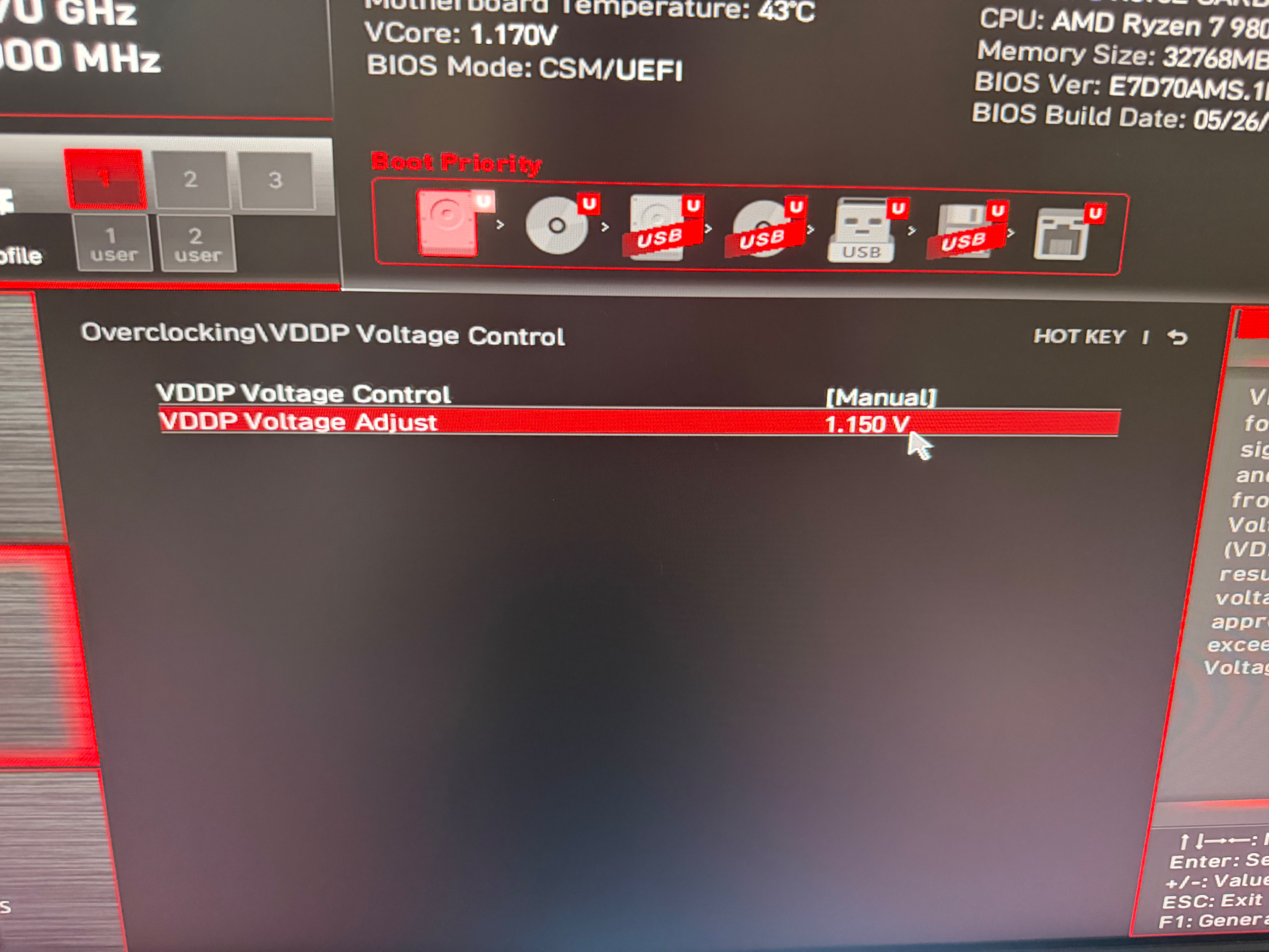

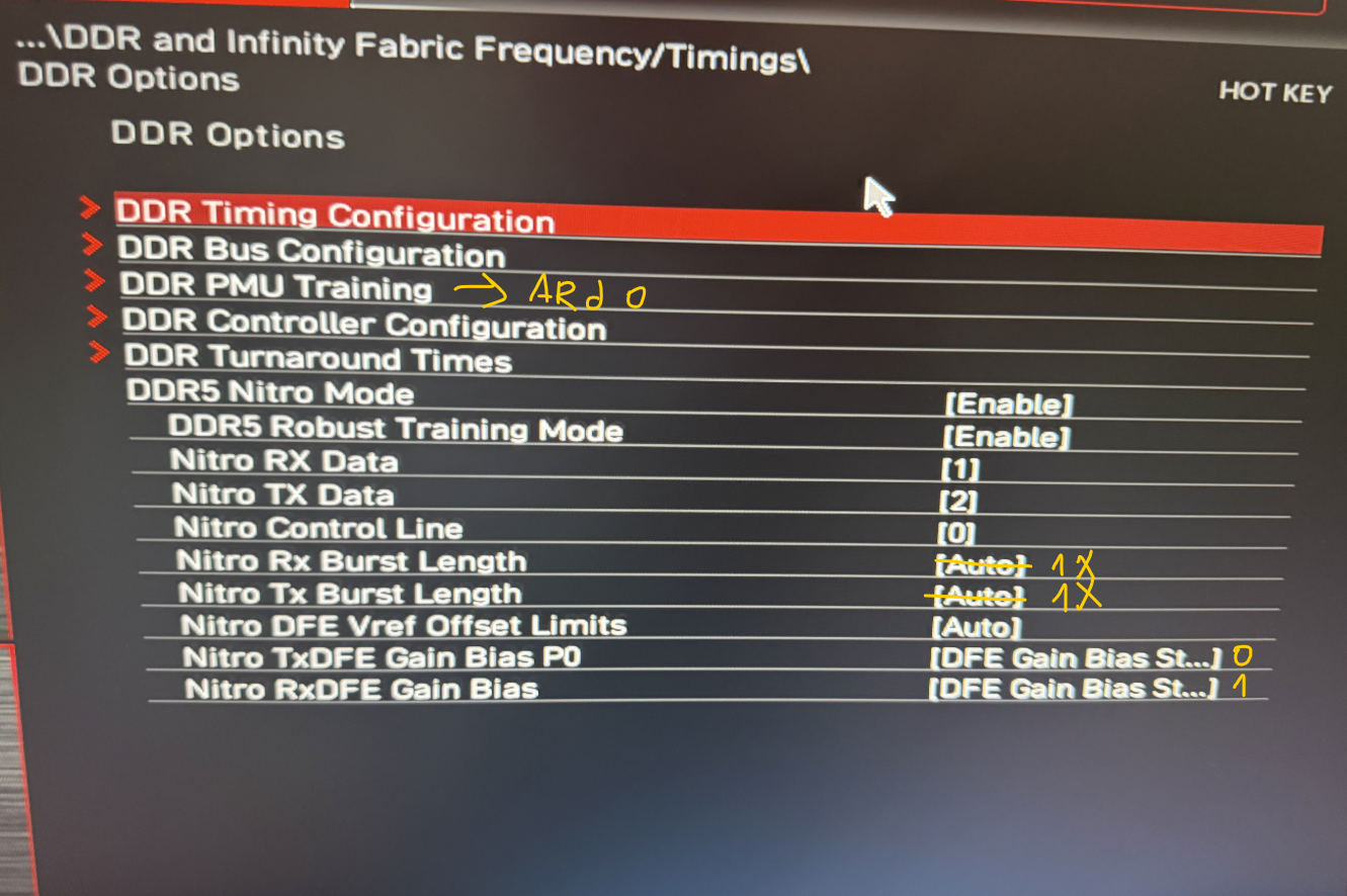

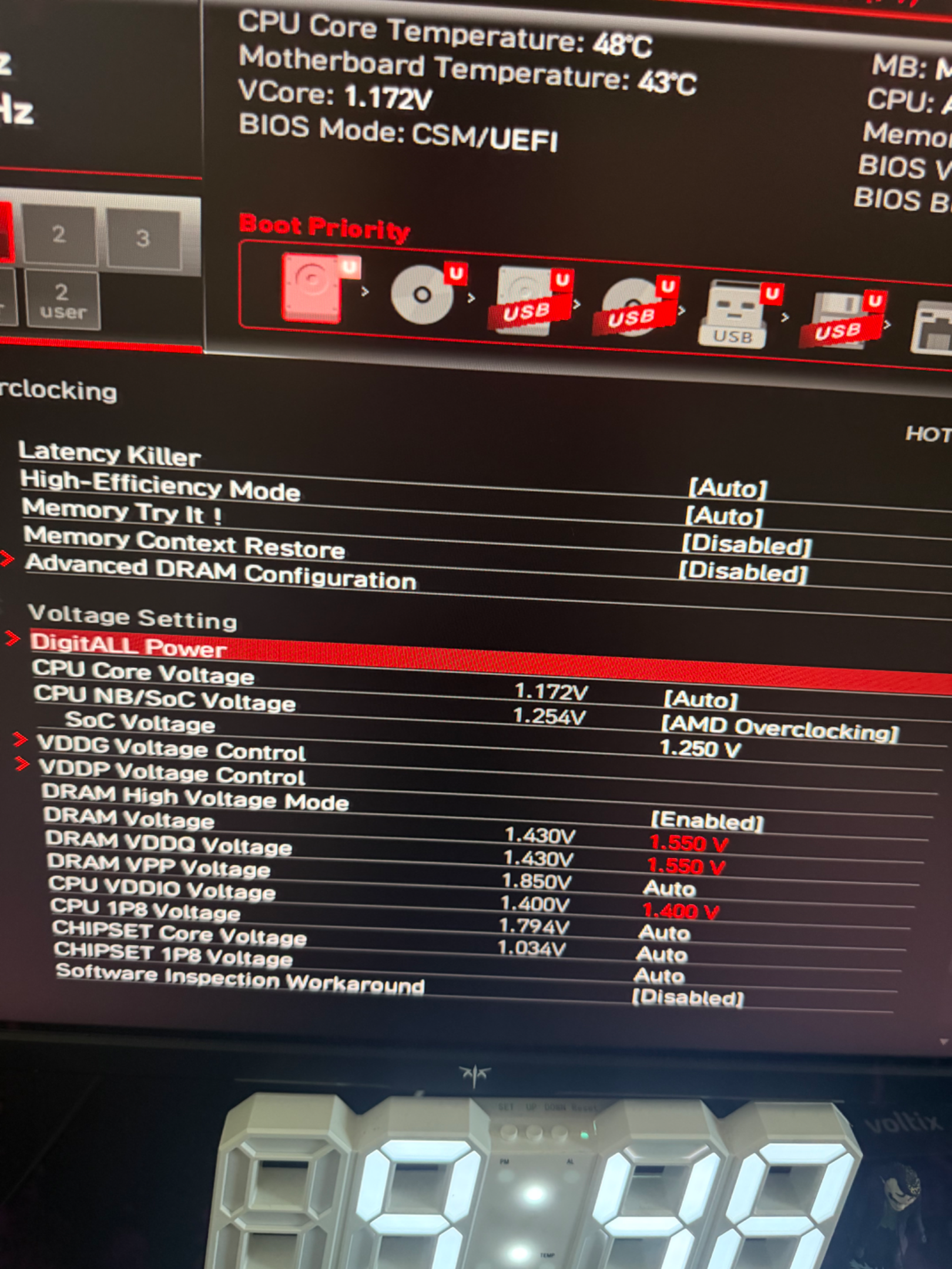

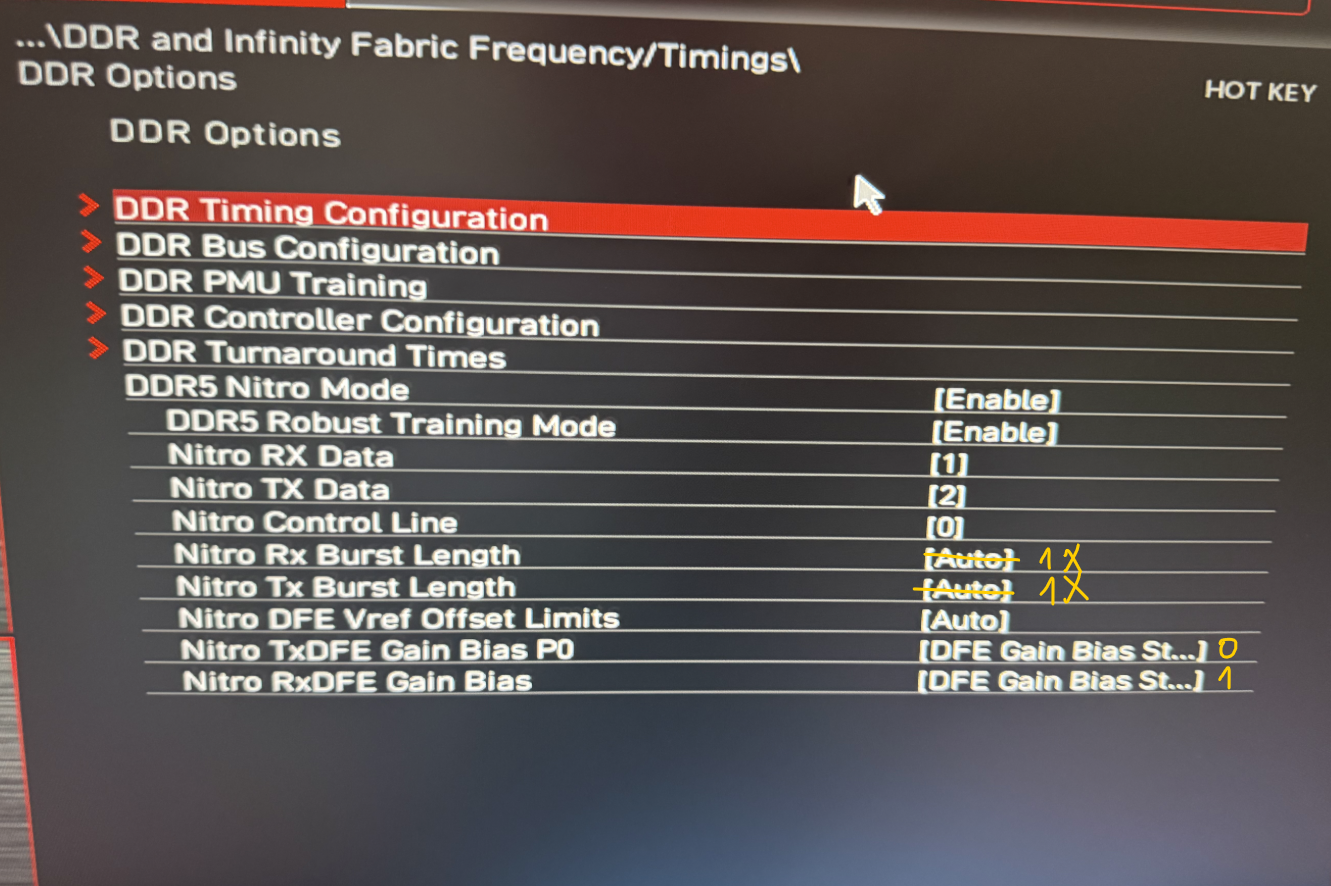

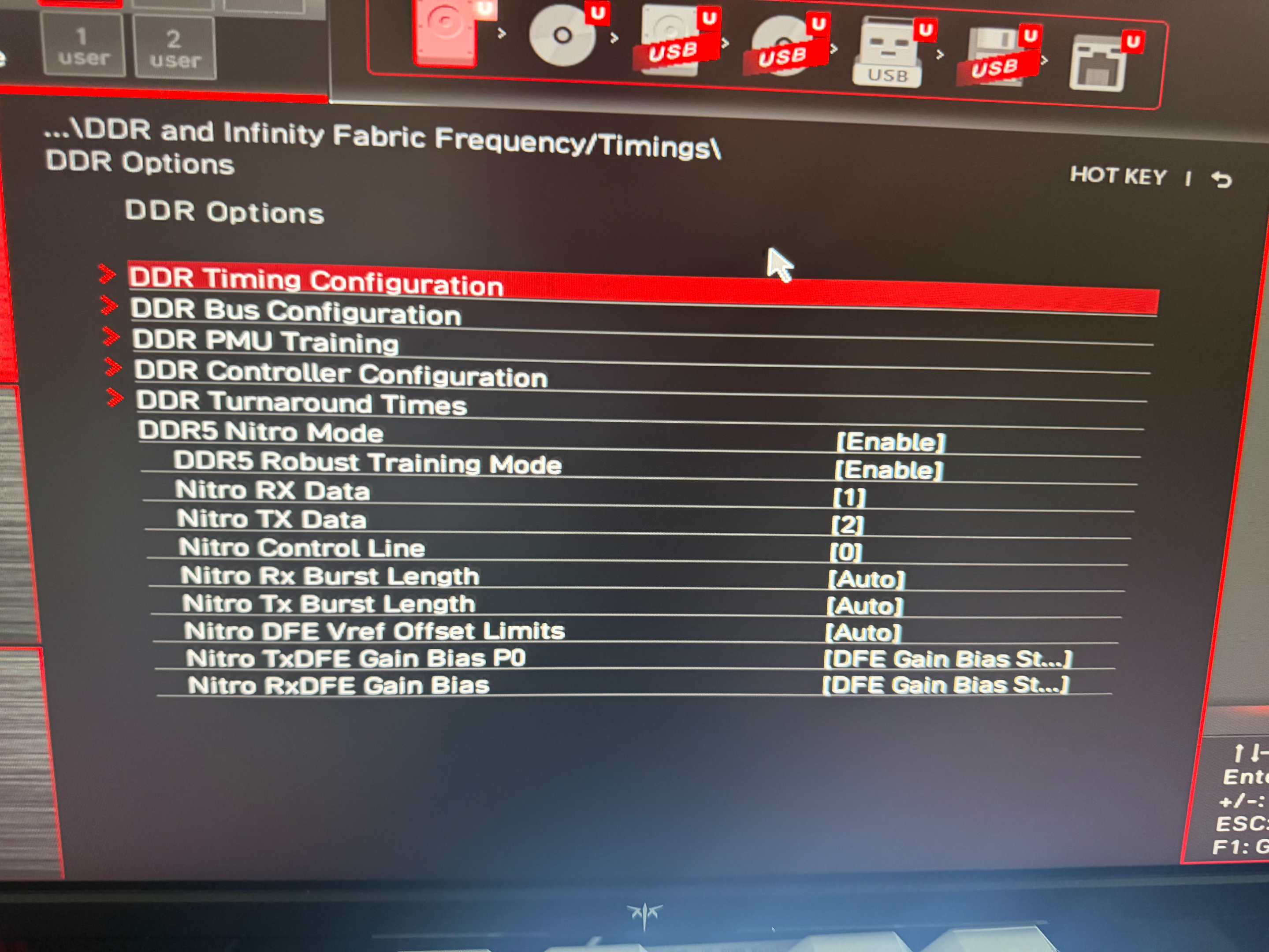

@Görkem5252 ARd 0 iken eşlemiyorsa yapılacak çok bir şey yok, anakart kaynaklı. 1.55 VDDQ, 1.15 VDDP deneyeceksin. VDDIO 1.4 kalsın, onu ayrıca değiş. Şu profil üzerinden bir bak.
@Görkem5252 Böyle bak, A2-B2 iletin. ARd 0, Bias 0-1, Burst 1x-1x kalsın.
1.55 VDDQ deneme amaçlı bakmak lazım, 1.4-1.45 aralığı bırakman yeterli normalde. Eğer bu da 34-34 yapmazsa yapacak bir şeyin yok. Boot edip A2-B2 ilet. VDDP 1.15 ile beraber. VDDIO 1.4 kalacak.
Senin çip 2167 FCLK ile de oyunda çöküyor zaten. Bu anakartı elden çıkartıp aklı selim bir karta geç eğer inat etmeye devam ederse.
Belki montaj kaynaklı problem vardır sende, 2167 açamayan R7 9800X3D çok nadir var şu anda. 2200 Lottery sadece. Ryzen 7000'den daha farklı Ryzen 9000. Silikonda iyileştirmeye gidildi.

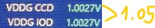

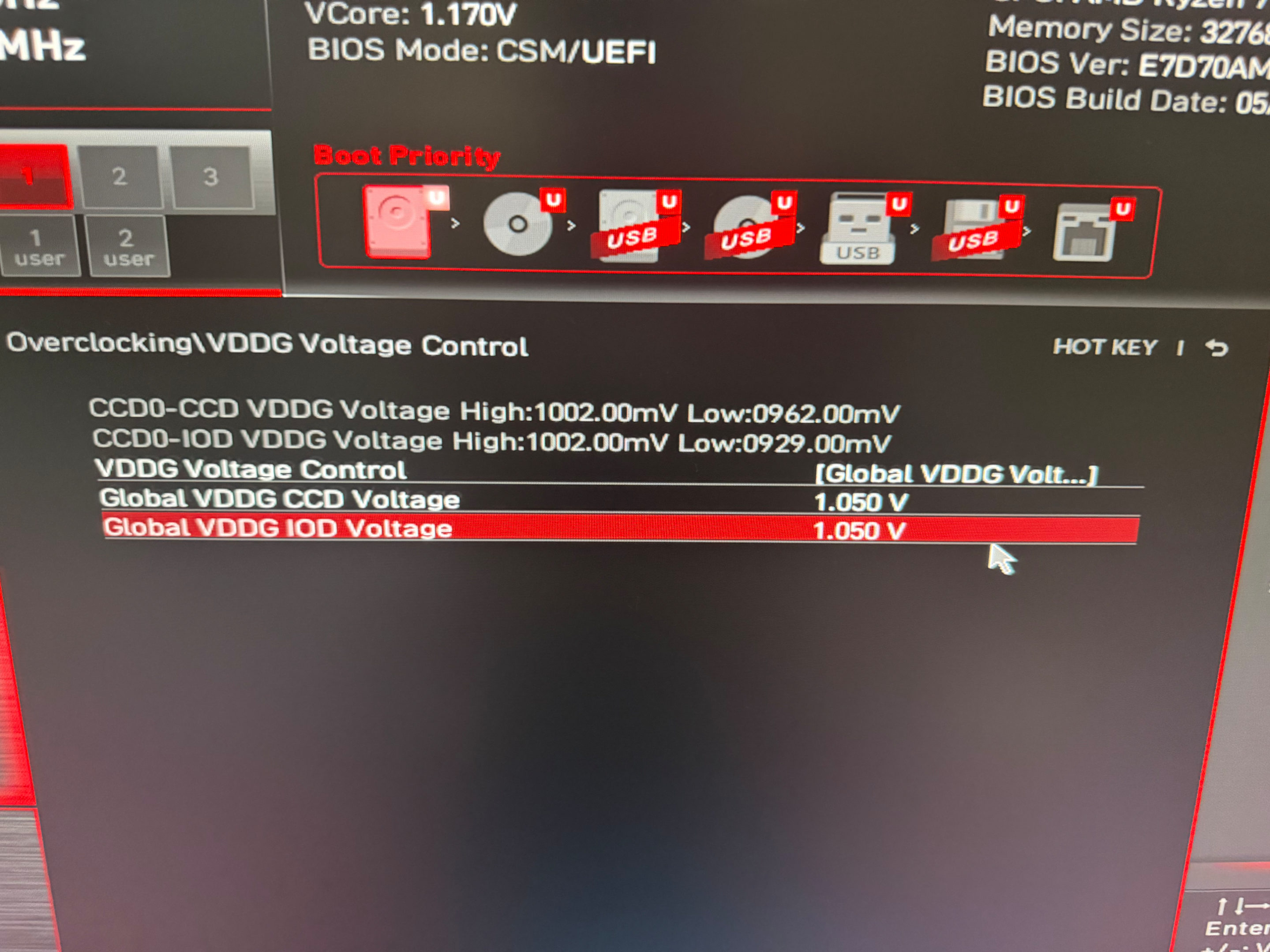

VDDG 1.05 bırakın. 1.3.0.1b AGESA çıktıysa anakart sitesinden güncelleyin bir de. @Görkem5252

@Görkem5252 ard 0 iken eşlemiyorsa yapılacak çok bir şey yok, anakart kaynaklı. 1.55 vddq, 1.15 vddp deneyeceksin. Vddıo 1.4 kalsın, onu ayrıca değiş. Şu profil üzerinden bir bak.
Eki Görüntüle 256381
@Görkem5252 böyle bak, A2-B2 iletin. Ard 0, bias 0-1, burst 1X-1X kalsın.
1.55 vddq deneme amaçlı bakmak lazım, 1.4-1.45 aralığı bırakman yeterli normalde. Eğer bu da 34-34 yapmazsa yapacak bir şeyin yok. Boot edip A2-B2 ilet. Vddp 1.15 ile beraber. Vddıo 1.4 kalacak.
Belki montaj kaynaklı problem vardır sende, 2167 açamayan R7 9800X3D çok nadir var şu anda. 2200 lottery sadece. Ryzen 7000'den daha farklı Ryzen 9000. silikonda iyileştirmeye gidildi.
Eki Görüntüle 256382
Vddg 1.05 bırakın. 1.3. 0. 1B AGESA çıktıysa anakart sitesinden güncelleyin bir de. @Görkem5252

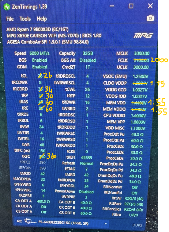

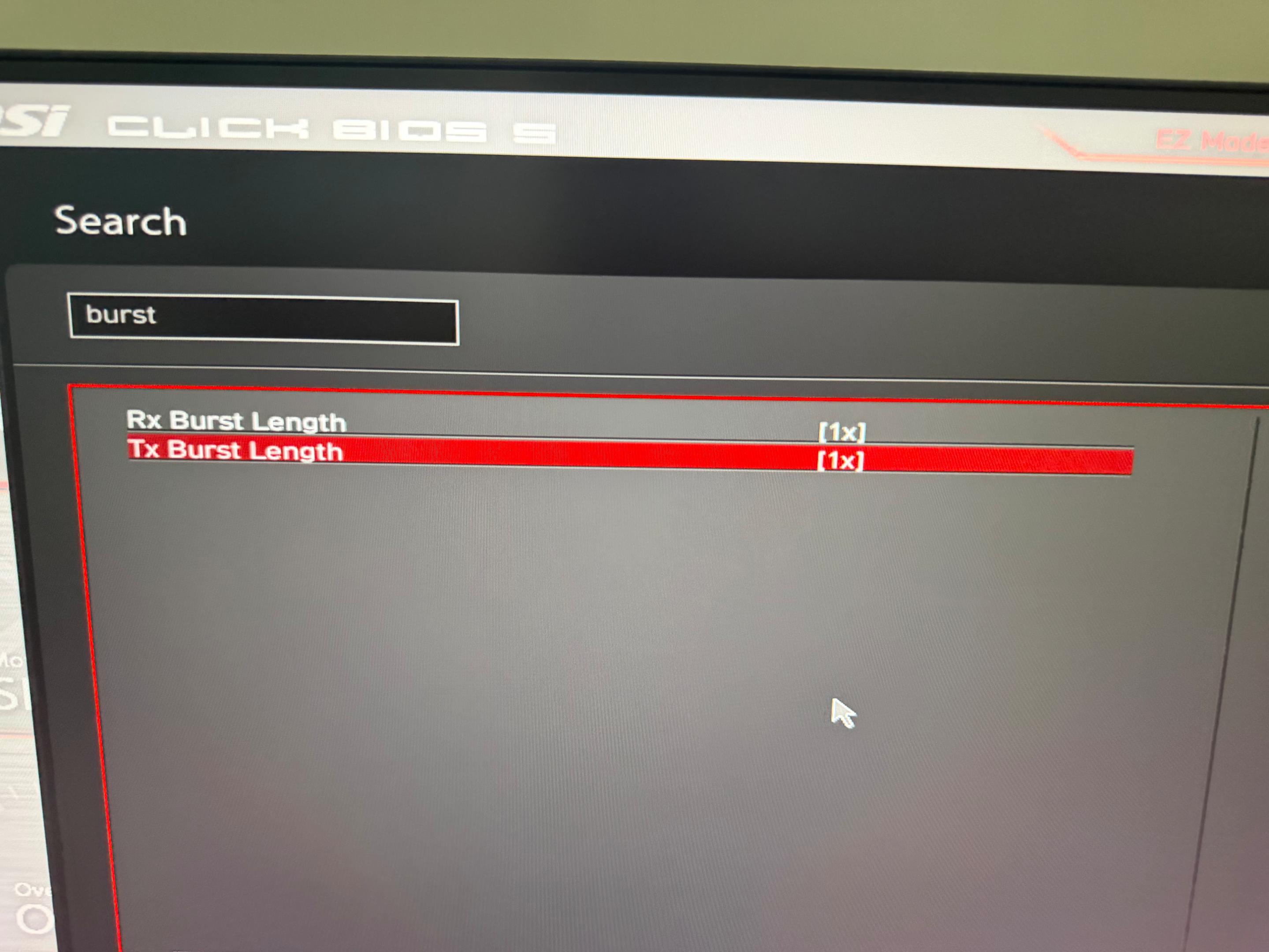

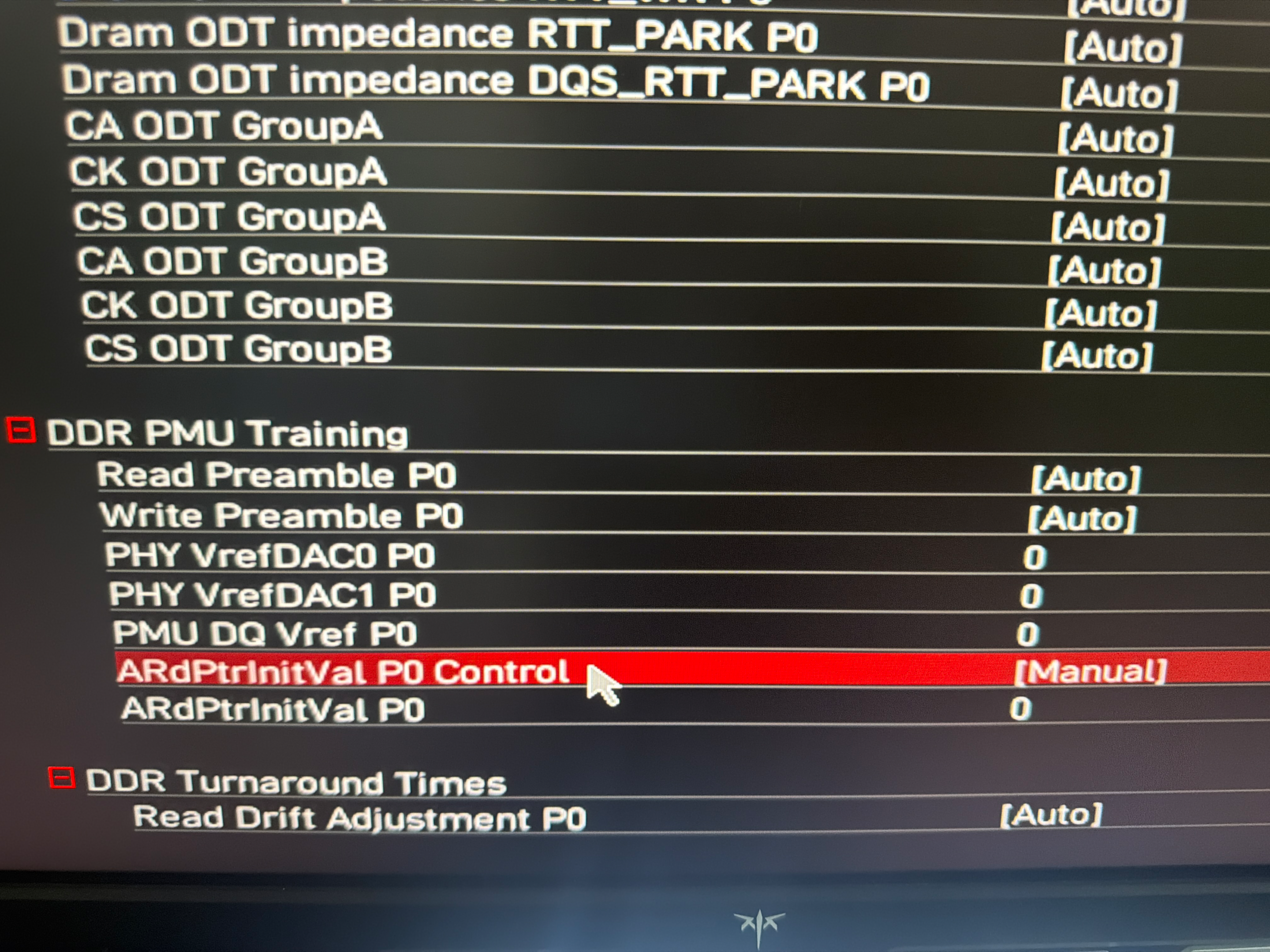

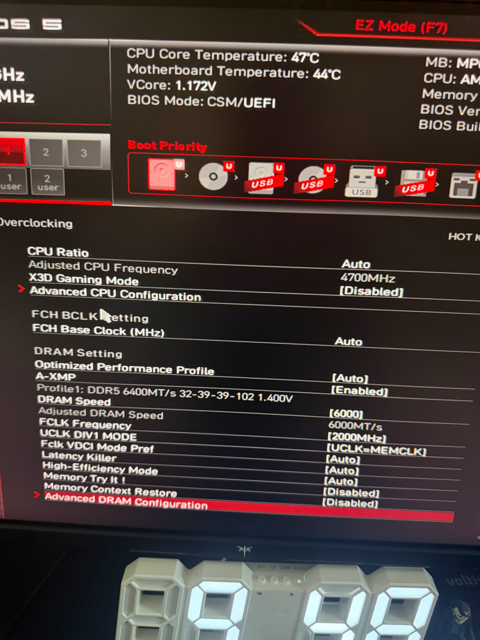

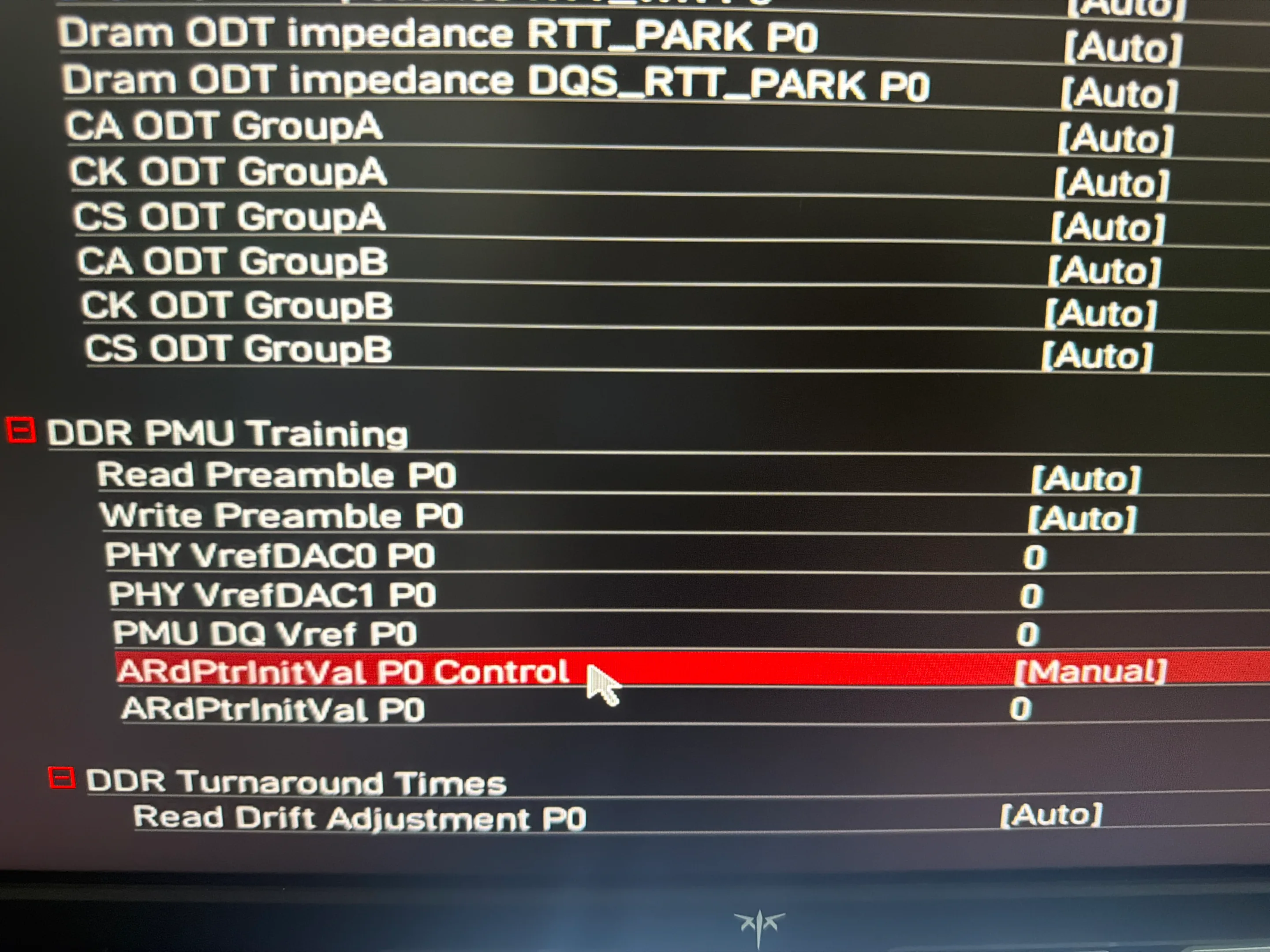

Hocam bakar mısınız ayarlar tamam mı?

ARd için Nitro menüsünden de ARd 0 manuel değişin. 2 yerden de 0 yapılı olsun.
DDR PMU'da.
Olmuyorsa da daha zorlamayın, 34-36 kalacak. Anakart kaynaklı bir sorun bu. VDDQ 1.55 dene şu anlık, eğer 34-34 yapmazsa da MEM VDD 1.55, VDDQ ve VDDIO 1.4 kalsın. O şekilde teste alırsın, geçerse kullanın. Yeterli bir profil, çip 2167 FCLK dahi yapamıyorsa da 2000 MHz bırak gitsin. Oyunlar açısından zaten X3D'de faydası çok sınırlı.
