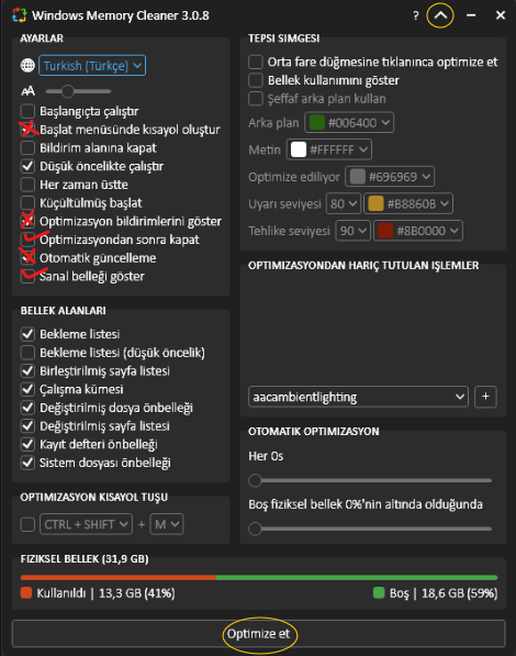

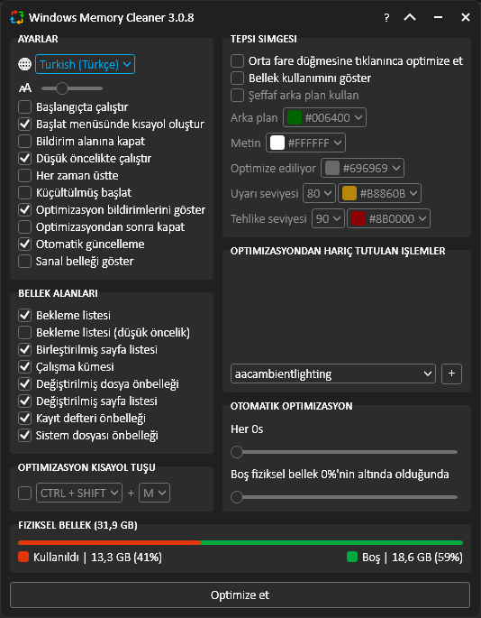

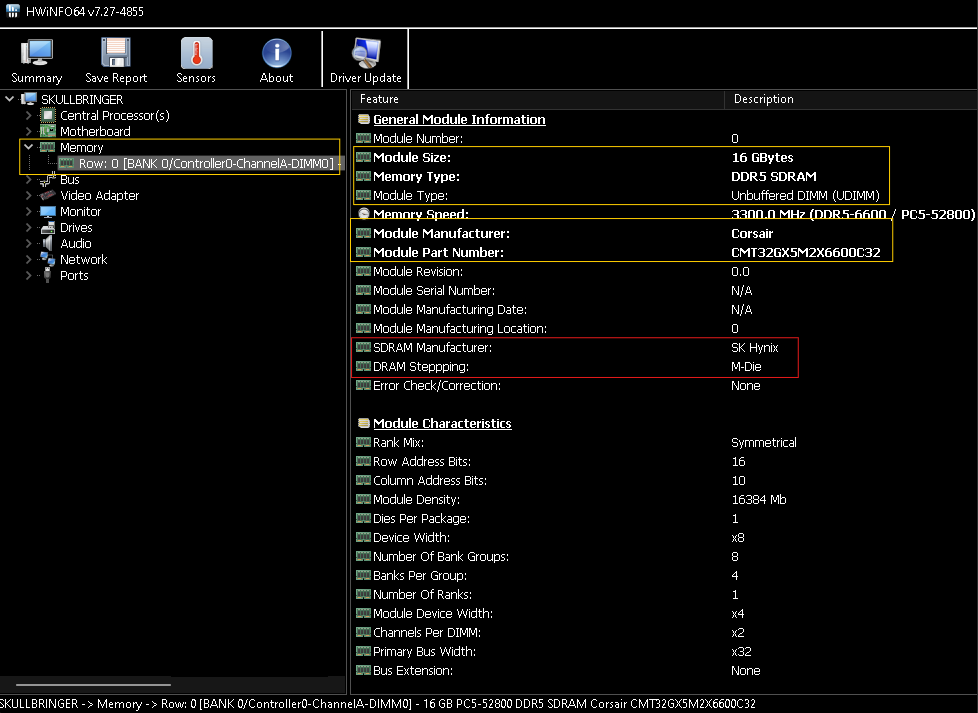

Modüllere tek tek EXPO profilde bakmak lazım, 1 tanesi mort olabilir. x2 olarak bakılacaksa da MHz kısılıp bakılacak. MemTest86 gerek yok, bellek temizliği sonrası RTP testi uygulayın. AM4-AM5 sistemlerde Windows ortamı yeterlidir, USB'den Boot şartı yok. HWiNFO'dan sensör takibi yapın.
Windows Memory Cleaner ile bellek temizliği sonrası RTP programında Auto basınız, testi bu şekilde ayarlayıp başlatınız. CPU ve RAM SPD sensörlerini HWiNFO adlı yazılımdan test süresince takip ediniz.

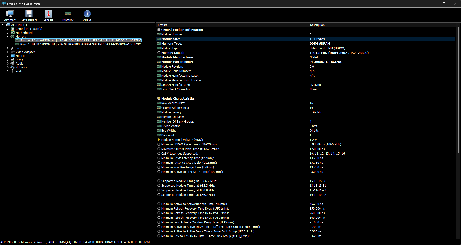

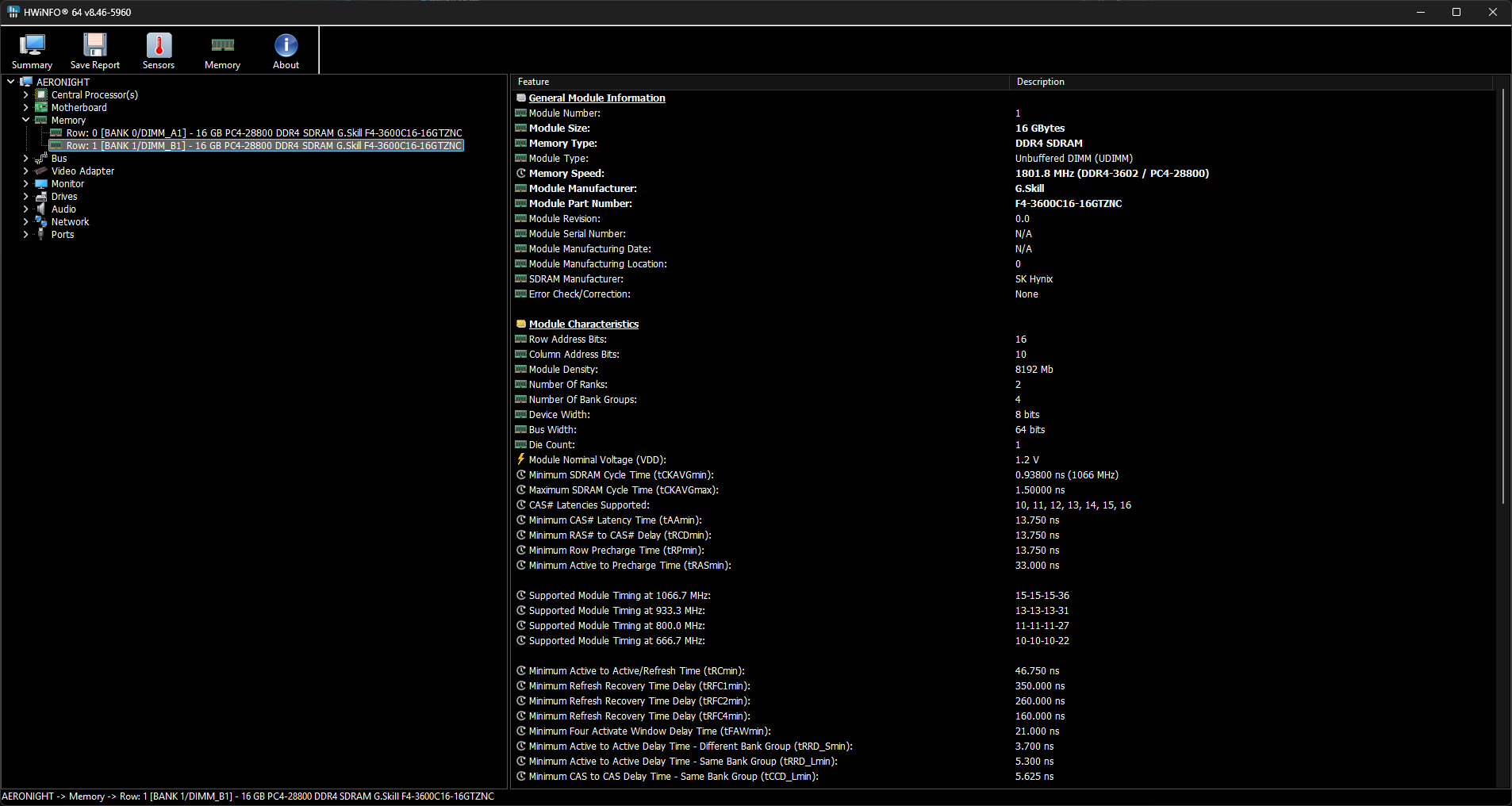

ZenTimings A1-B1 bakmak lazım, DIMM Telemetri desteği sanırım AM4 platformuna eklenmedi. HWiNFO'dan Die bilgisi iletin.

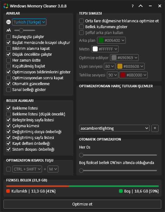

Teşekkür ederim. Tüm yazılımları indirdim. Windows Memory Cleaner için ayar koymamışsınız. Olduğu gibi mi kullanmalıyım?

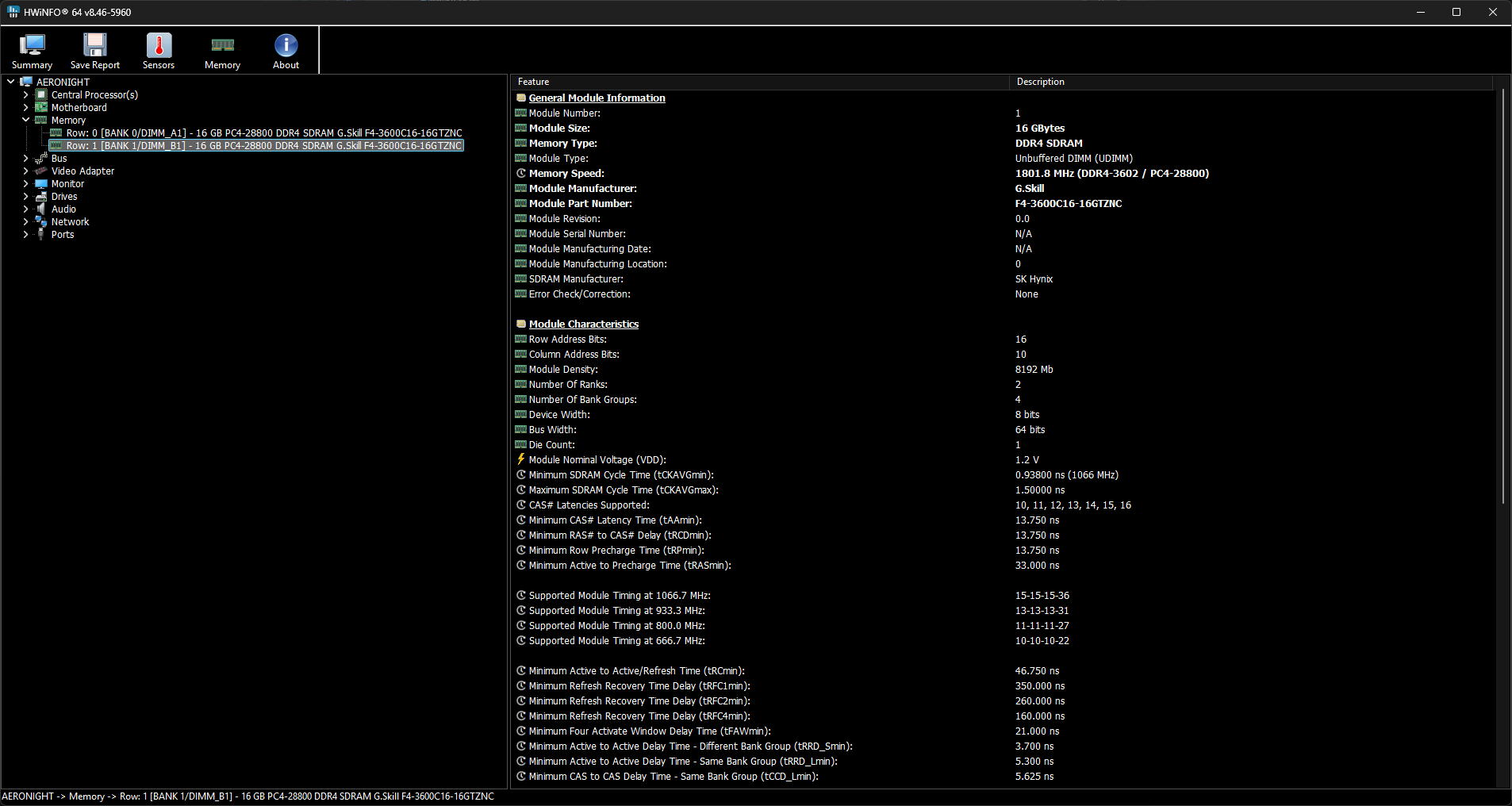

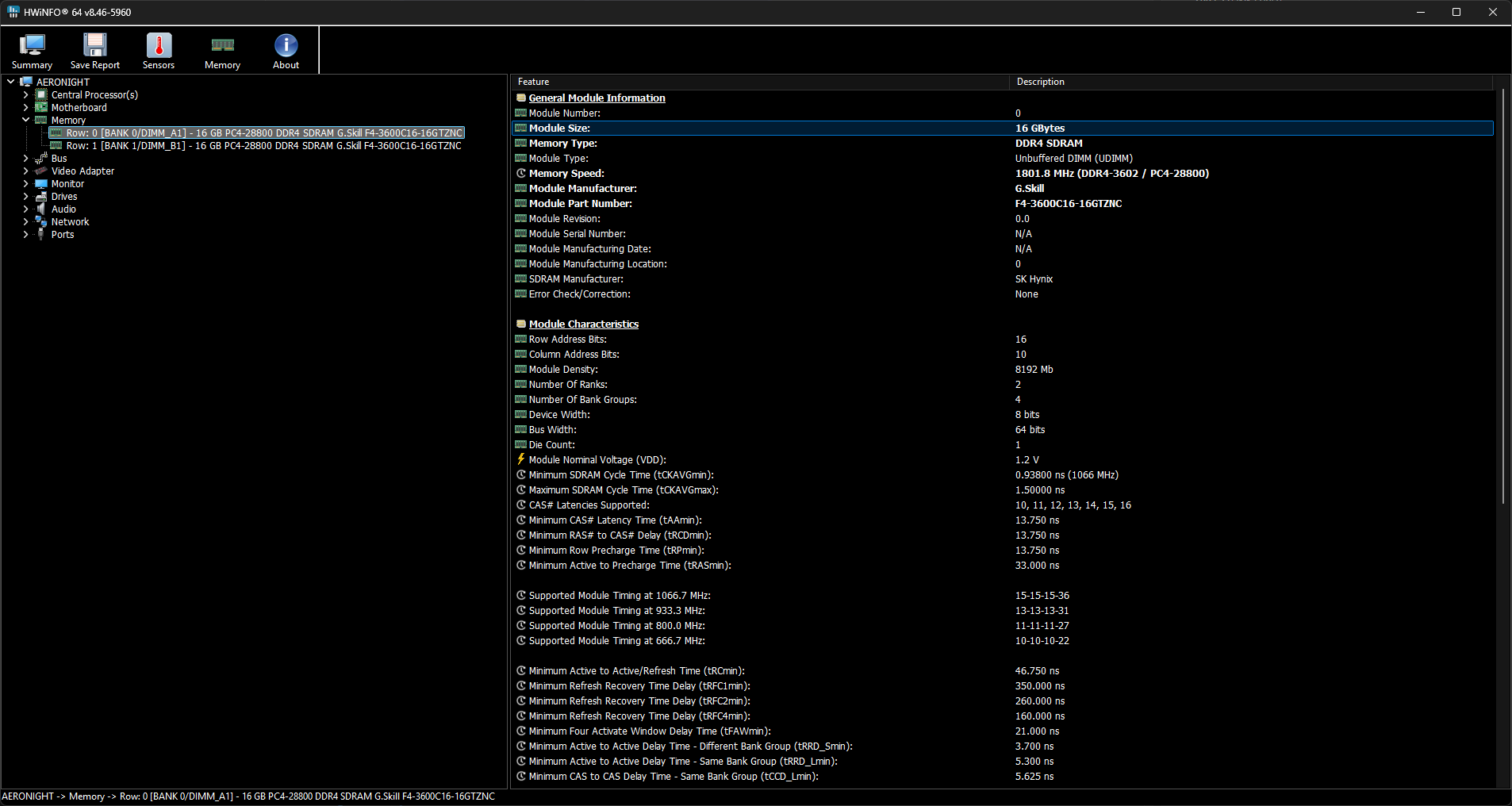

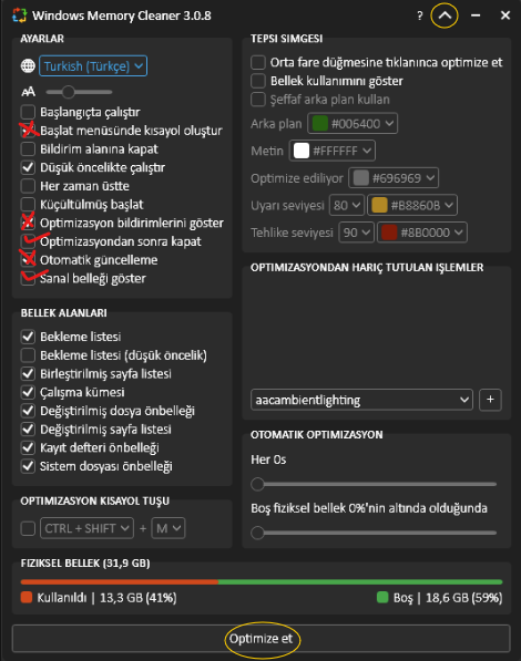

Hynix denk gelmiş, ZenTimings ve Thaiphoon'dan da iletirseniz iyi olabilir. Zen'de sanırım DIMM Telemetri kısmı AM4 için henüz eklenmedi, bakmak lazım tekrar. Bellek temizliği:

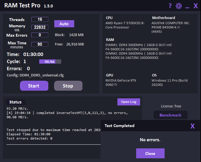

@Aeronight BIOS, Beta olmayan en son sürüme güncelleyin. Sonrasında EXPO/DOCP kapalı haldeyken stok ayarlarda RTP testini başlatın. En azından 90 dakika hata almadığınıza emin olun. Sonrasında EXPO aktif edin, EXPO'da eğer RTP'de hata varsa 3600 MHz'yi 3200 MHz kısıp tekrardan deneyin. Sonuçları iletirsiniz, kontrol ederiz.
RTP testinde Memory Cleaner ile bellek temizliği sonrasında Auto basılacak. 1-90 dakika ayarlayıp Start veriniz. HWiNFO'dan sensör takibi yapınız.
Eki Görüntüle 246656

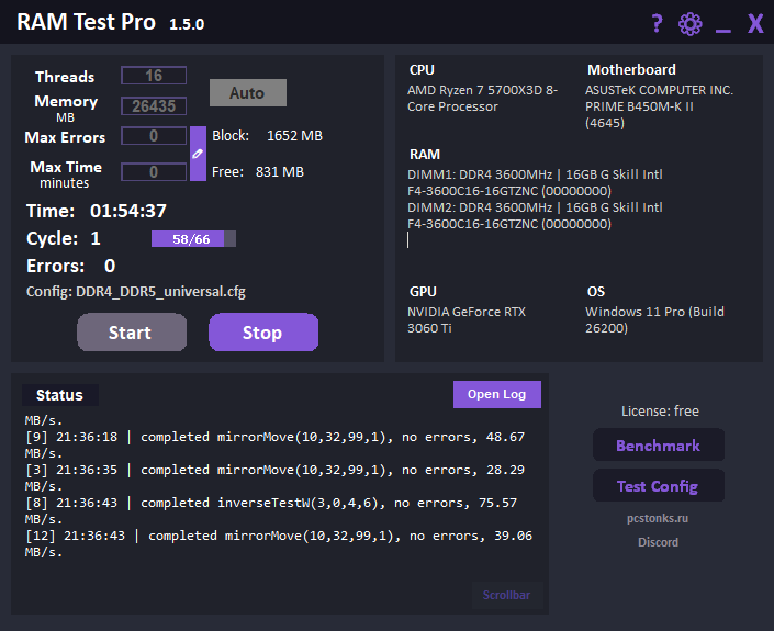

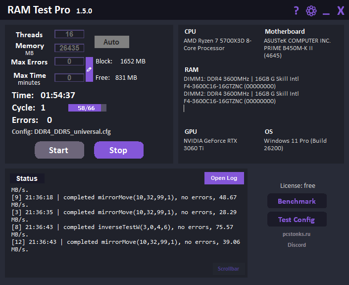

Hocam BIOS'u dün güncellemiştim. Testi başlattım ama DOCP açıkken başlattım. Şu an devam etmekte. Durum bu şekilde. Test bittiği zaman bilgilendiririm. Gerekirse DOCP kapalıyken de test yaparım.

Şu an bu testte hata almazsanız da oyunlarda tekrar deneyin. @Aeronight
5 Cycle yapsın bu testi, 4-5 saat sürecektir.
Bellek temizliği sonrası 28 GB civarında Test Size olması lazımdı, ama minimum 26G problem olmayacaktır.
Test öncesi arka plan boşaltılacak, gereksiz arka plan yazılımlarından arındırılacak. Memory Cleaner sonrası Auto bastığında 28G civarı Allocate etmesi lazım. Yalnızca HWiNFO sensör takibi yaparsınız. 26G şu an için yeterlidir ama 2x16 modüllere.

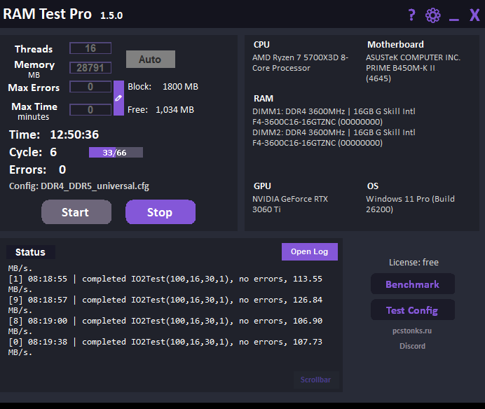

Hocam merhabalar. Uyurken devam etsin diye açık bırakmıştım testi. Sabah kalktığımda bilgisayar çökmüş. Log'u aşağı bırakıyorum. log.txt dosyasından ulaşabilirsiniz. DOCP açık şekilde tekrar deneyeyim mi yoksa kapatıp mı deneyeyim? Ayroca oyunşarda bir sorun yaşamıyorum hocam.

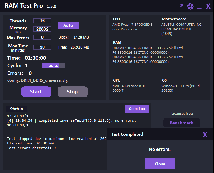

90 dakikalık test DOCP açıkken bitti ve hata almadım.
5 cycle'lığa geçiyorum yine DOCP açıkken.

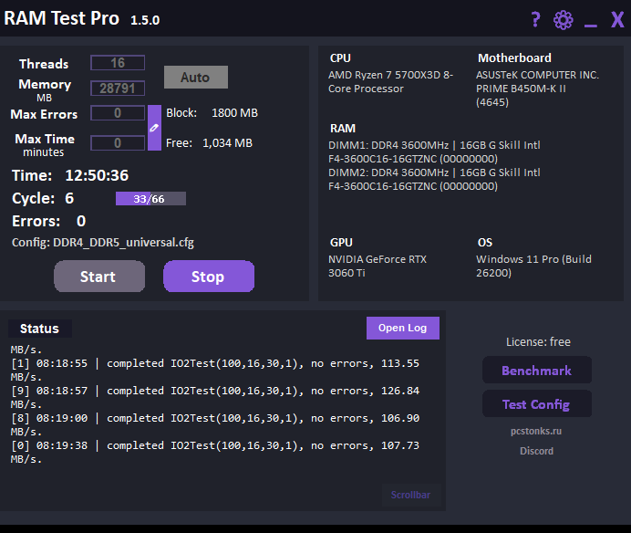

Hocam uyurken bıraktım yine. Sistem kapanmadı bu kez ve uyanıp kontrol ettiğimde 6. cycle'a geçmiş bile. DOCP açıktı.
Bu yüzden testi durdurdum bilginiz olsun.
Eki Görüntüle 247164
Bu şekilde kullanım sağlayın, problem olmazsa kalabilir.
Problem olursa da 3200 MHz kısıp tekrardan bakmak lazım. Ciddi bir sorun olsa RAM Test Pro hata vermeme şansı şu an için güncel sistemlerde imkansız. Kesinlikle Faulty modül durumunda hata verir ilk 5-10 dakika içinde.
Bir temassızlık vs. problemi olabilir, DDR4 artık eskidi. Silgi ile silme muhabbetlerini ben çok sevmem ve uygulamam ama oksidasyon kaynaklı pin kısmında problem varsa da neredeyse tek geçerli metot bu. İzopropil ile silmek çok işe yaramaz genelde, silgi yöntemi oksidasyonu çözüyor.
