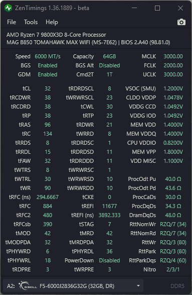

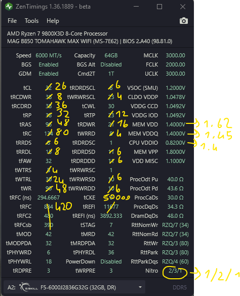

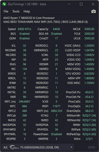

Ürün kodu F5-6000J2836G32GX2-TR5S olan bu 64 GB'lık (2x32) bellekleri kullanıyorum ancak sanırım kullandığım değerler çok da iyi değil. tRFC değerleri yüksek geldi gözüme. Bu bellekleri daha performanslı yapabilir miyiz? Bildiğim kadarıyla O.C için elverişli bir bellek bu.
ZenTimings sonuçlarım şöyle:

@Fatalis BIOS güncellemen gerekiyor.
Bu yazılımdan tam mod açıp modüllerden birine tıklayıp SK Hynix A-Die olduğundan emin ol verdiklerimi denemeden önce.

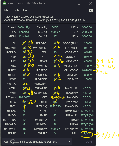

@Fatalis EXPO üzerine bunları yazıp dene, 1.62 VDD 1.45 VDDQ 1.4 VDDIO ver, MSI'da VDD değiştiğin gibi diğer 2 voltajı da onunla eşit yapıyor, verdiklerimi tek tek yazacaksın, yanlış olmasın. Nitro kısmı 2-3-1 yreine 1-2-1 olacak, onun lokasyon:
Advanced-AMD Overclocking-DDR Options-Nitro Settings Nitro-Enable Robust-Enable Rx-1 Tx-2 Control-1 Rx-Tx Burst-8x/8x
iGPU-Integrated Graphics kapatılacak.
@Fatalis A-Die olduğundan emin olunduktan sonra bunları deneyeceksin, bu programı bu şekilde başlat, yanda HWiNFO sensörler açık kalsın, RAM+CPU IOD Hotspot dereceleri göndermen gerekli.
VDD 1.62 stabilse en son 1.55 VDD denersin.
Eki Görüntüle 204001

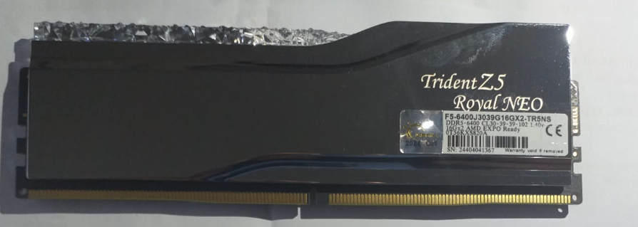

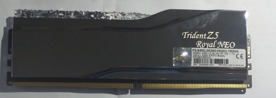

Ayhan hocam bende 2x16 6000 mhz cl30 gskill kullanıyorum hwinfo da tam mod da bellek seçince A-die M-die yazan bi yer yok Sk hynix altında n/a yazıyor sadece tam nerede bu bilgi? Ürün kodu bu: F5-6000J3038F16G teşekkürler.

O bellek yüksek ihtimalle M-Die, kasa içini açıp arka barkod bölümüne bak RAM'in, CPU'ya bakan yüzünde arka yüzde yani, flaş ile foto çek, o şekilde barkodun sonu 20a-21a ise A-Die, 20m-21m ise M-Die.

20A ile bitiyor dikkatli bakarsan, yani SK Hynix A-Die, H16A
@cr0xip Diğer yöntem, EXPO açık iken 6000 MT/s'de tRFC1 değerini 884 yerine 390 girdiğinde sistem boot ediyorsa A-Die, etmiyorsa M-Die. Başka da yöntem yok senin anlayabileceğin. Karakteristikleri farklı ama o ileri düzey bilgi gerektiriyor. En kolay bu iki yöntemle anlarsın, N/A yazıyorsa.

Buda fena değil cl30 ama a die değil sanırım, sn ile barkodun üstünde yazan T48KXS820M ile bitiyor m-die şimdi o.c yapılması zor mu oluyor :) alırken çok bilgim yoktu cl30 6000 mhz diye aldım geçtim şansa işte online bide vatandan normal :D
Şöyle zorluğu, H16A'da daily 1.8v verebilirken M-Die 1.7-1.75 aralığı patlar genelde, max scaling 1.74-75'te son buluyor, nadir kitler bunun üstüne çıkar, h24m'de 1.82 kullanan var onlar istisna, üreticilerin verdiği limitler bu şekilde. H16M ilk revizyon olduğundan tolerasyonu yok yüksek voltaja, 1.65 üstü tavsiye edilmez, h24m'de 1.7-75 arası yine kullanılır daily, h16a 1.8'e kadar yolu var, üstü riskli, degredasyon zonu. Daily kullanılmaz, kısa süreli bench için uygun.
