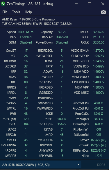

Peki ya TRFC'ler nereye kadar düşebilir? Ve tRFC hariç tRFC2 ve trfcsb çok düşük yapıyor bazıları neden? @Ayhan Dönmez.
tRFC 6400 MT/s için 384 olur, 120 ns eder tam, tREFI ise 65535 olur.

@Haluk Albayrak Ryzen 9000 Memory Controller tRFC1 harici kullanmıyor o kısımda, yani tRFC2 ve tRFCsb etkisiz, 1-1 yazabilirsin o ikisine, boot edecektir. Aynı şekilde SD-DD kısımları da bir, çünkü Dual Rank değilsin ve 2x16'sın, mesela 4x16 kullansaydın DD kısmı 1 boot etmezdi, çünkü açılımı different dimm, ya da Dual Rank kullansaydın SD kısmı 1 yaptığın anda boot etmezdi, o da same dimm anlamına geliyor.

Dediğiniz gibi güncelledim öyleyse hocam. 384 tfcde 55 derecelerde hata alır mıyım ondan tırstığımdan 400 de tutuyordum.

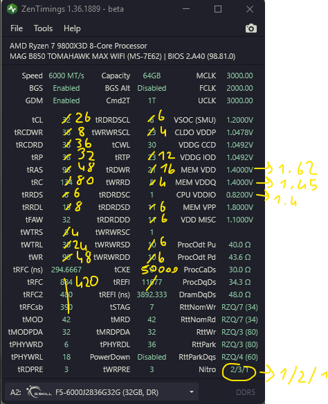

Bu yazılımdan tam mod açıp modüllerden birine tıklayıp SK Hynix A-Die olduğundan emin ol verdiklerimi denemeden önce.

@Fatalis EXPO üzerine bunları yazıp dene, 1.62 VDD 1.45 VDDQ 1.4 VDDIO ver, MSI'da VDD değiştiğin gibi diğer 2 voltajı da onunla eşit yapıyor, verdiklerimi tek tek yazacaksın, yanlış olmasın.
VDD Misc Voltage kısmına 1.62 yazınca 1.300 ile değiştiriyor kendisi otomatik ve CPU VDDIO ayarlamama da izin vermiyor, sanırım bir şeyleri yanlış yapıyorum. Diğer ayarları değiştirebiliyorum ama AMD Overclocking üzerinden.
Misc Voltaj ile işin yok, onun Auto'su 1.1 ve öyle kalmalı, 1.2 max kullanırsın ona elleme. Benim dediğim DRAM Voltaj-Mem VDD 1.62 olacak, VDDQ 1.45 VDDIO/MC Voltage 1.4 kalacak.

@Fatalis EXPO üzerine bunları yazıp dene, 1.62 VDD 1.45 VDDQ 1.4 VDDIO ver, MSI'da VDD değiştiğin gibi diğer 2 voltajı da onunla eşit yapıyor, verdiklerimi tek tek yazacaksın, yanlış olmasın. Nitro kısmı 2-3-1 yreine 1-2-1 olacak, onun lokasyon:
Advanced-AMD Overclocking-DDR Options-Nitro Settings Nitro-Enable Robust-Enable Rx-1 Tx-2 Control-1 Rx-Tx Burst-8x/8x

@Fatalis A-Die olduğundan emin olunduktan sonra bunları deneyeceksin, bu programı bu şekilde başlat, yanda HWiNFO sensörler açık kalsın, RAM+CPU IOD Hotspot dereceleri göndermen gerekli.
VDD 1.62 stabilse en son 1.55 VDD denersin.
@Fatalis Karışıklık olmasın, Zen'den geçir direkt gerekli şeyleri belirttim dikkat etmen gereken. Misc ile işin yok şu anda.
MEM VDD-1.62 VDDQ-1.45 VDDIO-1.4 Misc-Auto=1.1
High voltaj mod açman gerekiyor 1.62 verebilmek için, bilgin olsun.
Nitro kısmı için BIOS içerisinden Advanced-AMD Overclocking-DDR Options Nitro Settings kısmından Rx-1 Tx-2 Control Line-1 gireceksin. Robust Training-Enabled Burst Length-8x/8x
