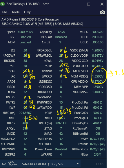

Misc Voltaj ile işin yok, onun Auto'su 1.1 ve öyle kalmalı, 1.2 max kullanırsın ona elleme. Benim dediğim DRAM Voltaj-Mem VDD 1.62 olacak, VDDQ 1.45 VDDIO/MC Voltage 1.4 kalacak.
@Fatalis Karışıklık olmasın, Zen'den geçir direkt gerekli şeyleri belirttim dikkat etmen gereken. Misc ile işin yok şu anda.

MEM VDD-1.62 VDDQ-1.45 VDDIO-1.4 Misc-Auto=1.1
High voltaj mod açman gerekiyor 1.62 verebilmek için, bilgin olsun.
Nitro kısmı için BIOS içerisinden Advanced-AMD Overclocking-DDR Options Nitro Settings kısmından Rx-1 Tx-2 Control Line-1 gireceksin. Robust Training-Enabled Burst Length-8x/8x
Doğru demişler, B650 çipset varsa mavi ekran yersin ama, MCR-PDM ayarları Auto kalsın, latency biraz artırıyor ama önemli değil o kadar merak etme. Dediklerimi uygulaman yeterli, boş yere mavi ekran yeme, Auto kalmasını ıstemezsen MCR-PDM-Disabled kalsın, Memory Context Restore ve Power Down ayarları, her açışta sıfırdan trainleyecek RAM'leri anakart. En sağlıklısı öyle.

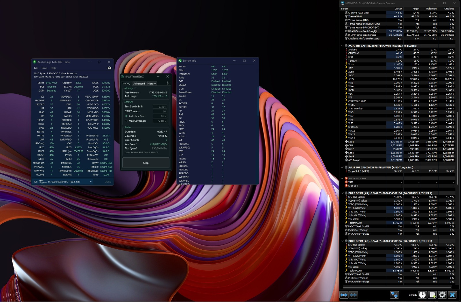

@Fatalis iGPU kapalı kalsın, detayları belirttim, RTP programıyla teste al, HWiNFO sensör yanda açık kalacak SS gönderirsen bakacağız. RAM Test Pro + HWiNFO

Tabi hemen;

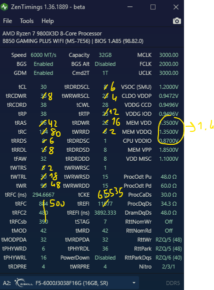

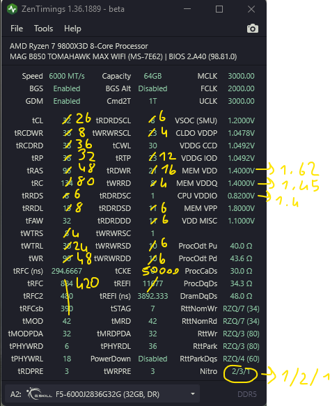

DRAM Timings içinden bu timing'leri gir, VDD-VDDQ-VDDIO 1.35'ten 1.4 ayarla üçünü, böyle bir bak. iGPU-Integrated Graphics kapat, search kısmından arayabilirsin, F9 kısayol tuşu olmalı.
Nitro ayarı için Advanced-AMD Overclocking-DDR Options-Nitro Settings Nitro-Enable Robust-Enable Rx-1 Tx-2 Control Line-1 Rx-Tx Burst Length-8x/8x ayarla. @cr0xip
tRCD WR yazma yeri yok ise, tRCD-38 kalsın.
BIOS güncel olsun.
tREFI=Refresh Interval=65535 tRFC1-tRFC2-tRFCsb=500
Nitro RX-TX-Control 2/3/1 yerine 1/2/1 olacak.
BIOS güncel olsun.
Hocam şuan oc istemiyorum hiç ram e demiştim ya sağ olun ama kaydettim dursun, ben sadece bu ayarları yapıyorum fclk vs 1:1 pdm mcr gear down ları sormuştum teşekkürler :temenni:
Hocam şuan oc istemiyorum hiç ram e demiştim ya sağ olun, ben sadece bu ayarları yapıyorum fclk vs 1:1 pdm mcr gear down ları sormuştum teşekkürler :temenni:
Bu işlem OC işlemi değil, sadece timing yazacaksın, 1.35 yerine 1.4 kalması iyi olur voltajın sadece, marjin verir, amaç o. Bir zararı yok yani, merak etme. Yine de sen bilirsin tabi. OC değil kısaca şu an sana önerdiğim işlem, tuning deniyor. OC başka bir olay.
Gear Down kapatmaman lazım, MSI kartlarda sorunlu, MCR-PDM ayarları ise MCR-Enabled PDM-Disabled stabil ise ve mavi ekran yok ise öyle kalabilir, Gear Down Auto olarak Enabled gelir, ona dokunma.

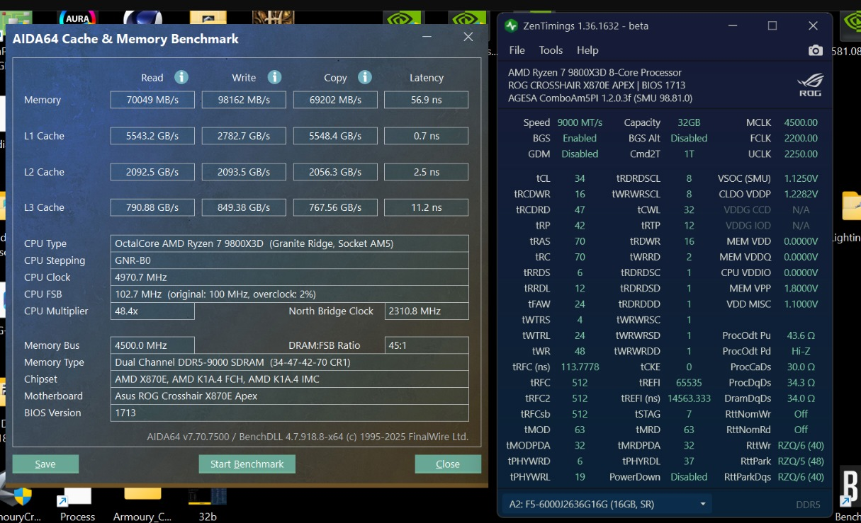

@cr0xip OC işlemi tam olarak bunlar, 1.75'te benim kit patlıyor çünkü H16M, 2x16 Hynix M-Die, senin kit ile aynı, 1.74 sınır. 1.65 üstü M-Die scale olmaz genelde. A-Die 1.8-1.9'da halen daha scale olur. H24M+H16M yüksek VDD genelde sevmiyor, patlar. 1.65 üstü çıkmaman lazım, sen 1.4 vermemek niyetindesin :D

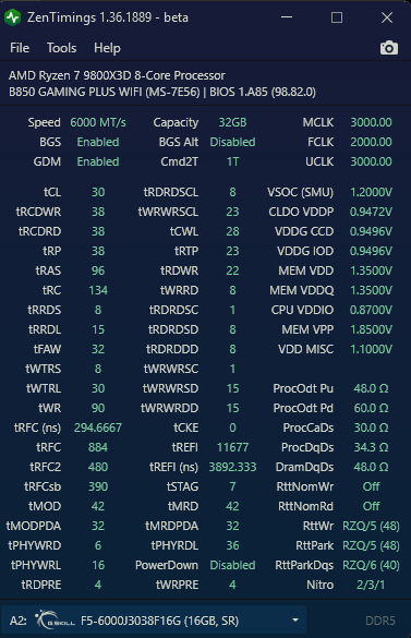

Öyledir tabi de expo ile gelen ayarlamalarla memnunum ondan değiştirmek istemedim uğraş dur sıkıntı olacak dene dene, Gear down auto daydı enebled yaptım ztn MCR enabled PDM disabled igpu kapalı bios güncel, Teşekkürler tekrardan :temenni: :)

6000 C24 bile yaparsın, izin verir, anakart ile alakalı bir durum yok. BIOS olarak güncel kalman yeterli. H16M olduğu için yani Hynix M-Die, 6000 CL28 yapıp kullanırsın öyle ya da CL30 olarak attığım timing'ler ile, ama ona bile yanaşmıyorsun :D Parça zararı yok bu dediklerimde, voltaj basarsan parça zararı olur. Voltaj limiti 1.65 daily safe limit. Ama MSI, 3 voltajı da VDD-VDDQ-VDDIO 1.65 yapacak, o zararlı olur, VDDIO 1.55 üzeri çipi degrade eder.
1.4 ayarlamanı söylemiştim, 1.45v EXPO kitler mevcut, en babası 1.55v EXPO kit mevcut, 1.55 VDDIO limitini karşılıyor bu da.
