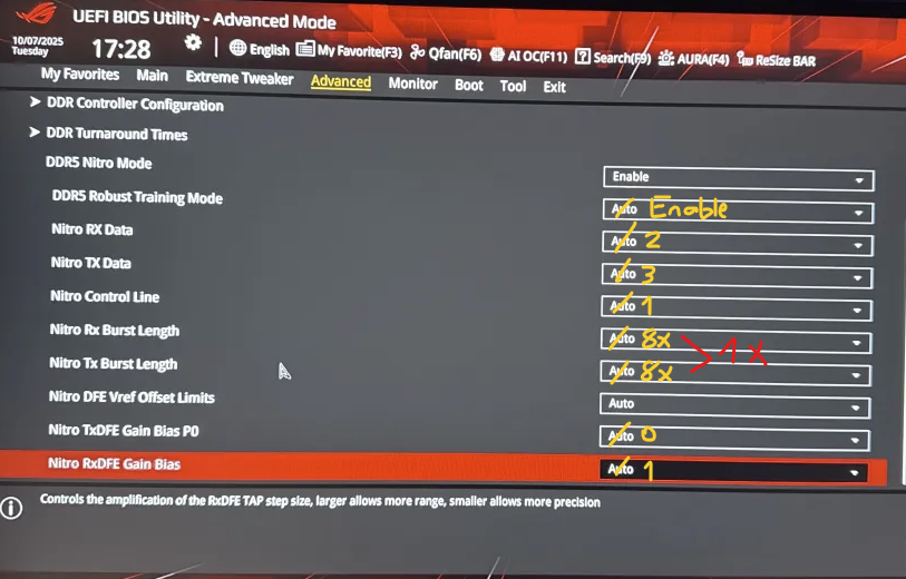

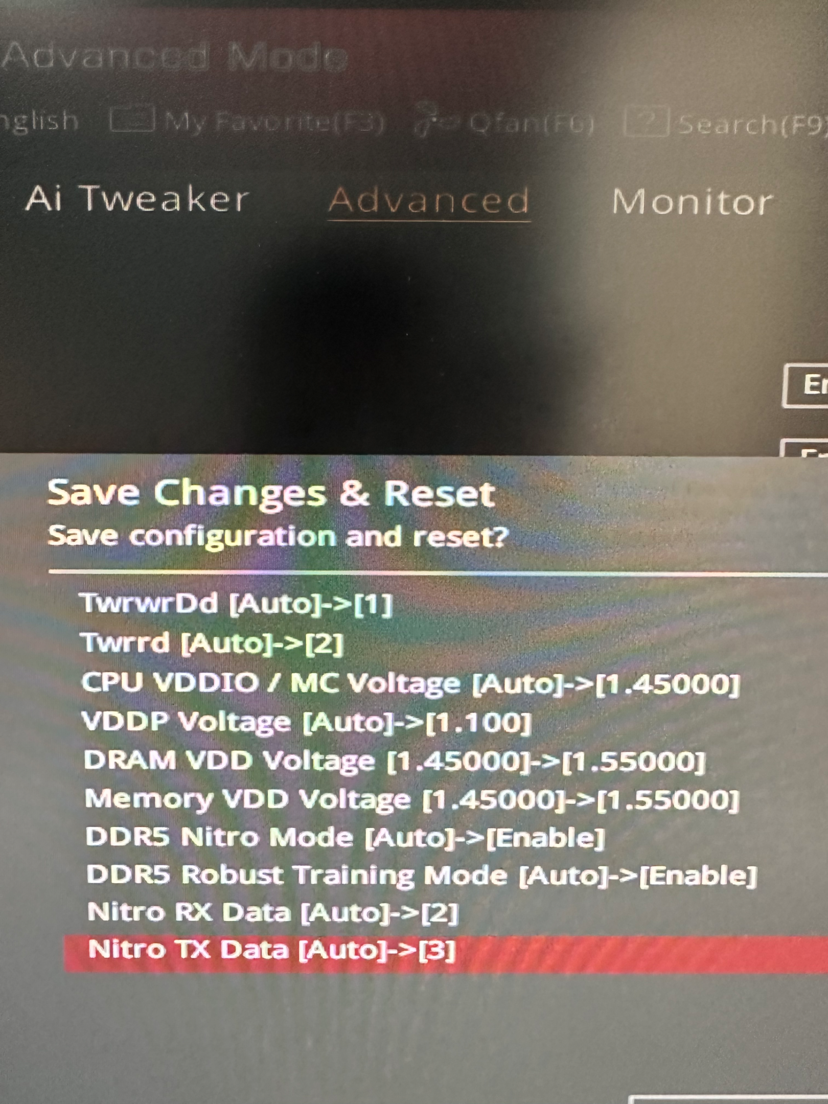

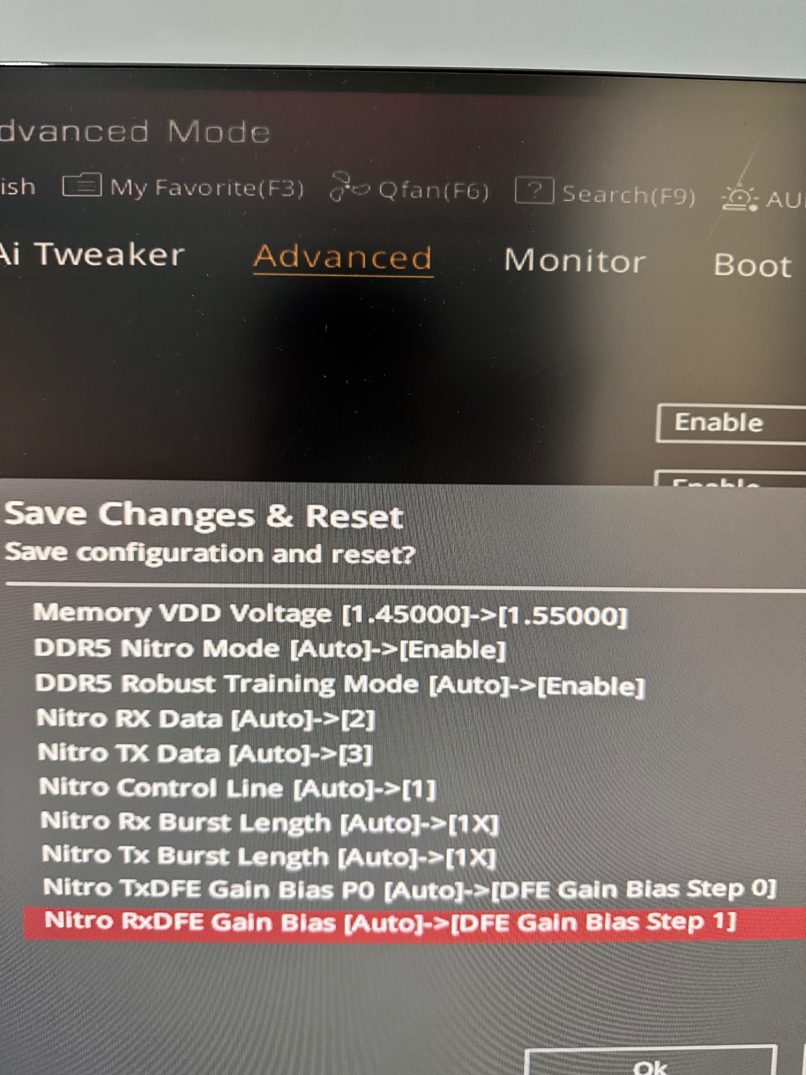

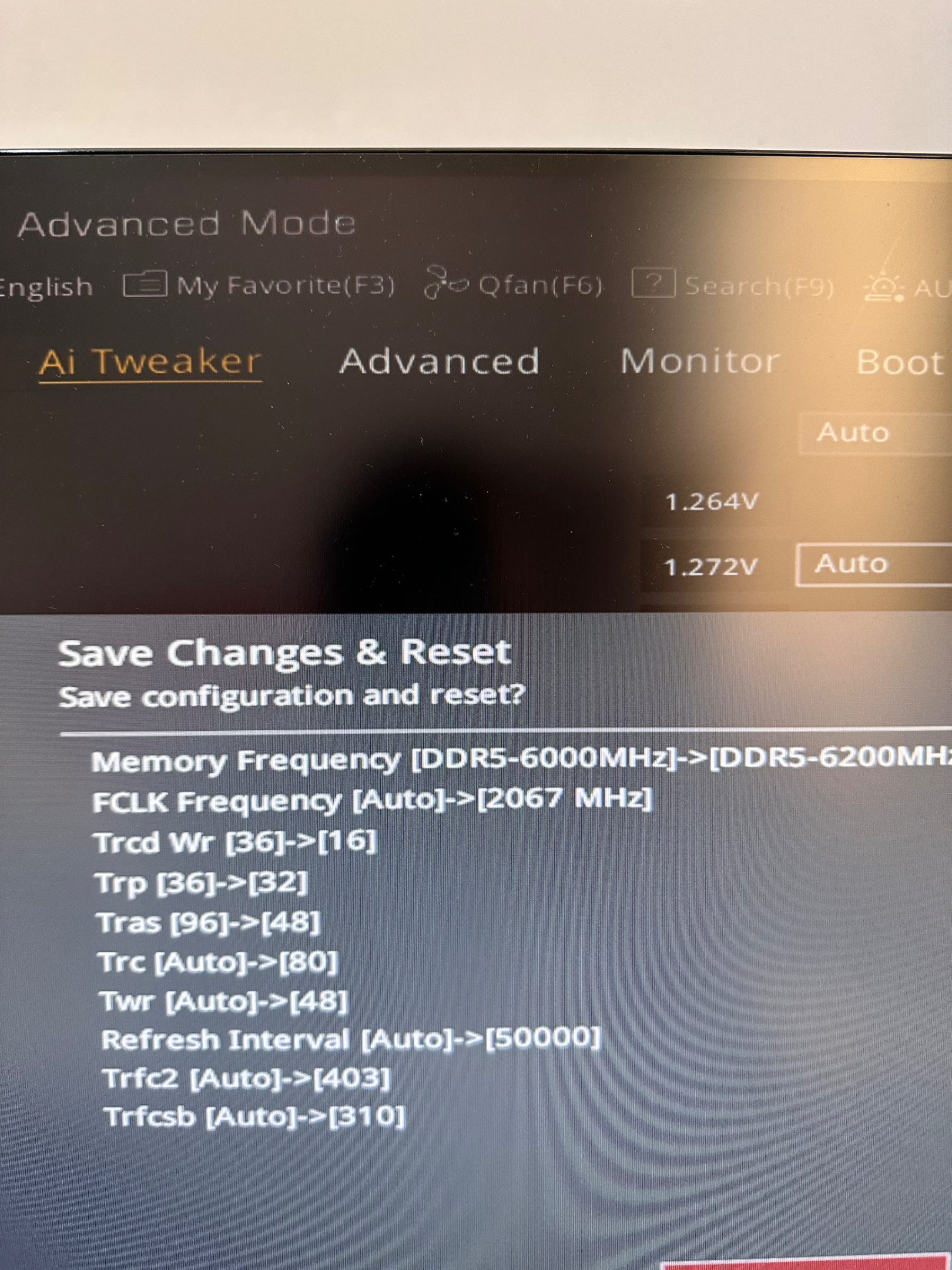

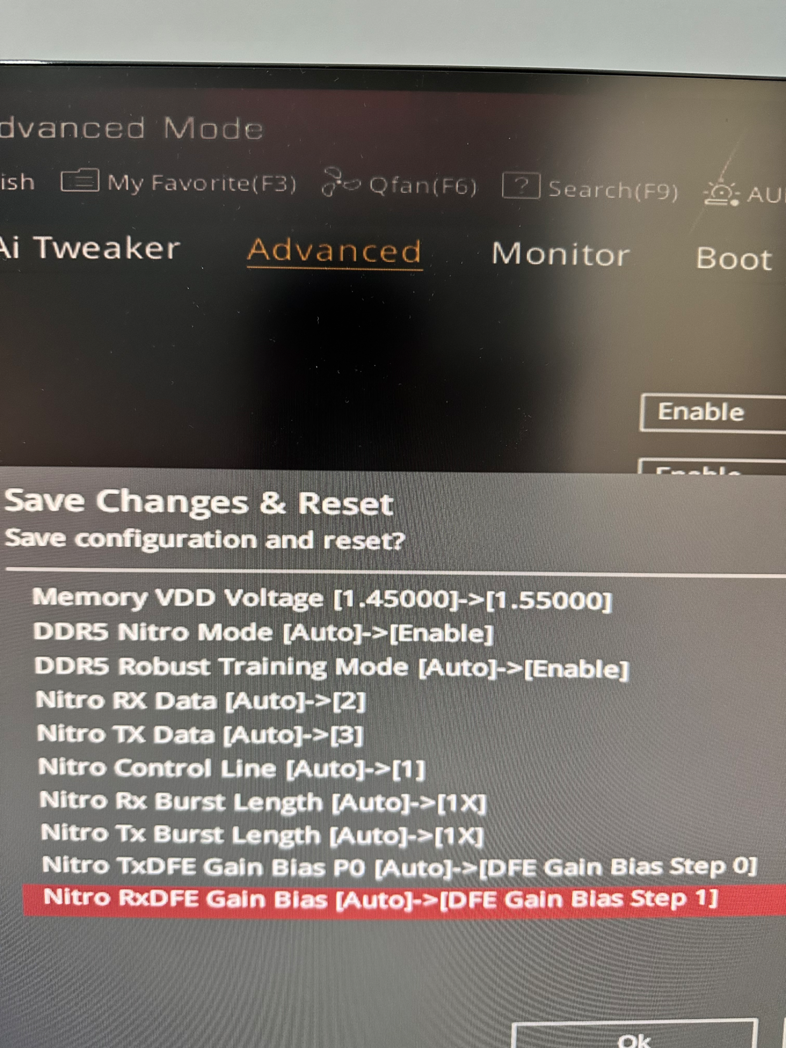

Gear açık böyle hata var mı? Bir bakıp gel:
Nitro 2-3-1 bırak. Nitro, Robust Enabled, Burst 1x-1x kalsın.
Özet ekranı görsel iletirsin, kontrol edelim en son Boot etmeden. @Picky
Eki Görüntüle 243487Eki Görüntüle 243488Eki Görüntüle 243489

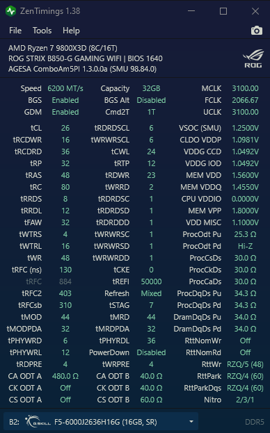

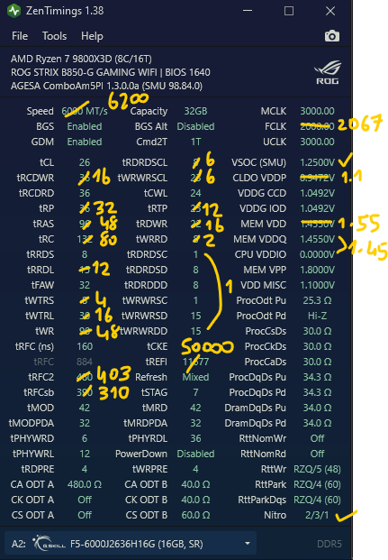

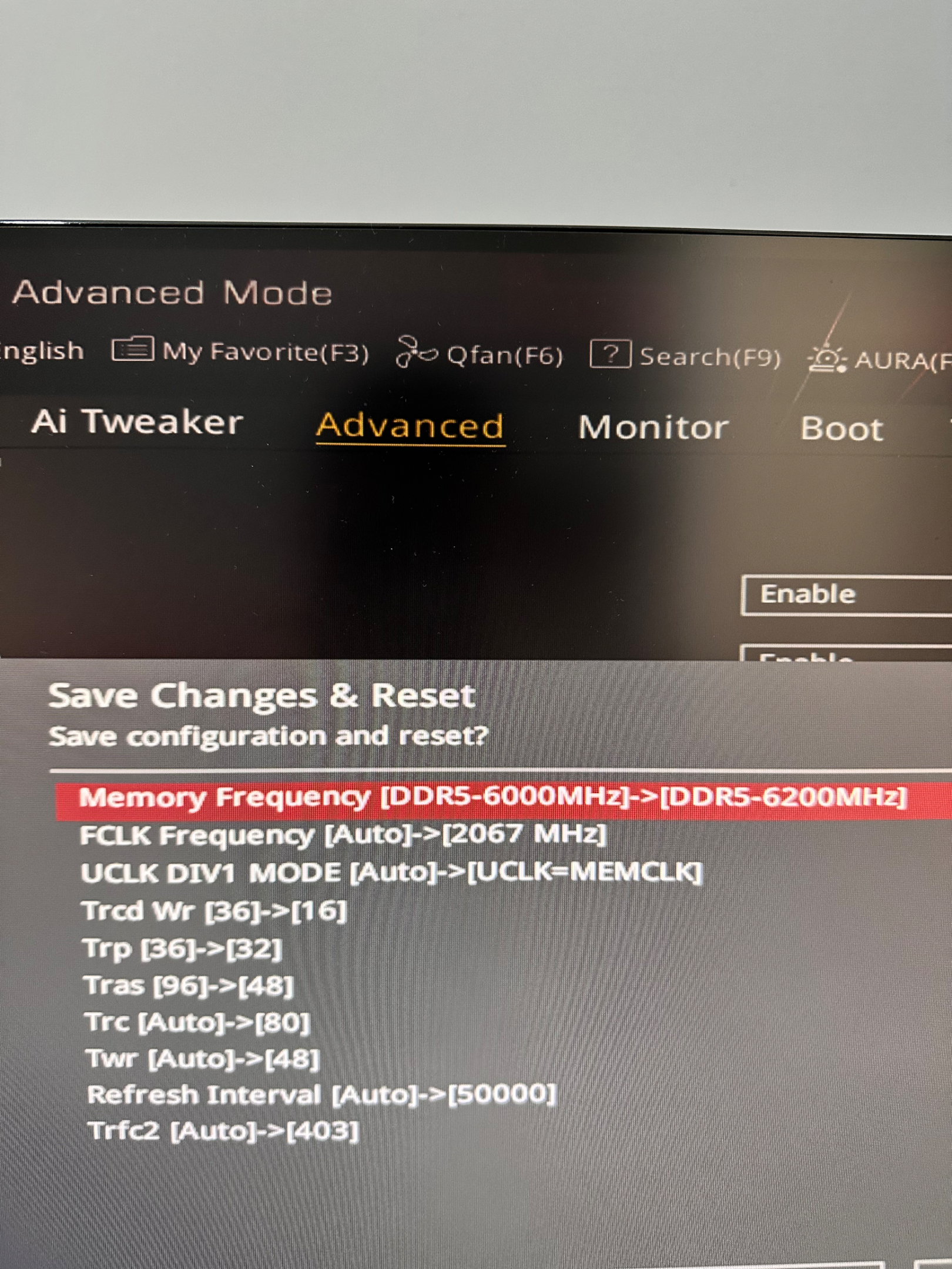

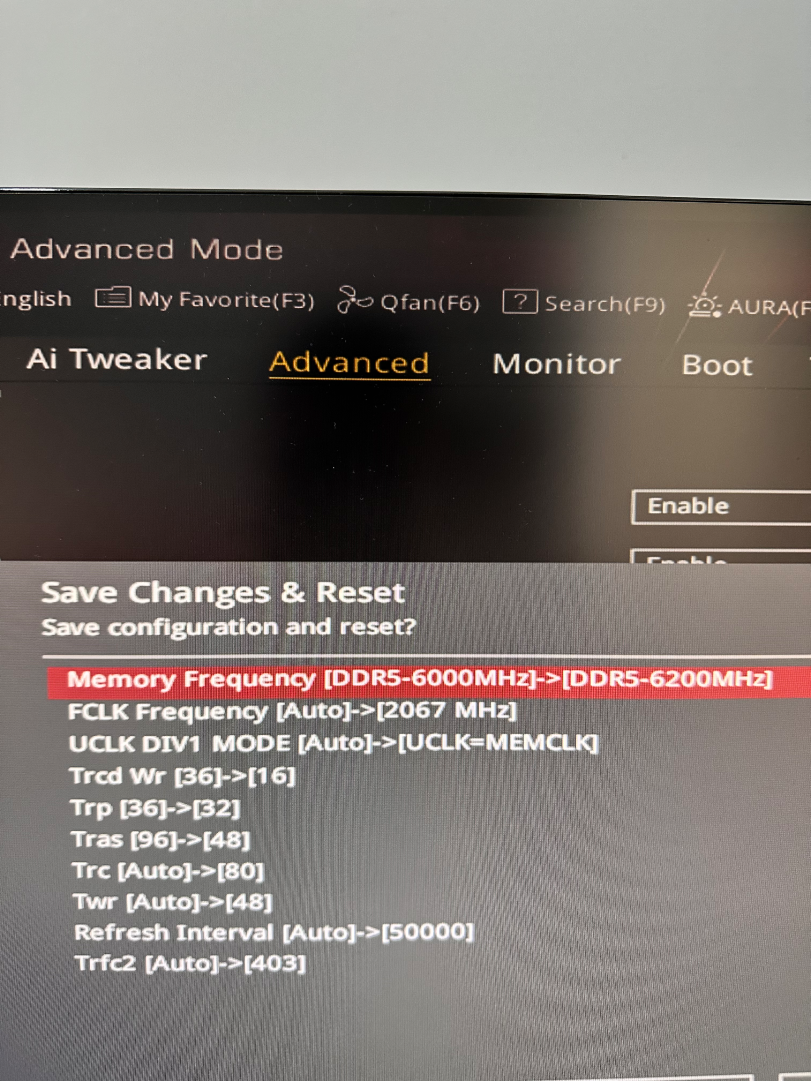

iGPU dışındaki hiçbir ayarı değiştirmedik hocam bilginize. 1:1 mod bile değil muhtemelen.
Evet, UCLK=MCLK ve FCLK 2067 yapın.
En azından bu bir müddet hata vermezse üzerine koyarak ilerlemek uygun olur. @Picky

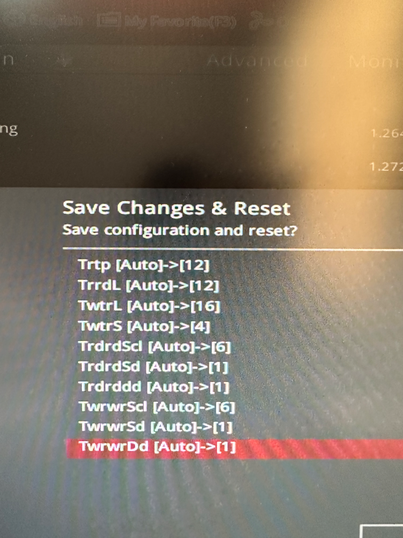

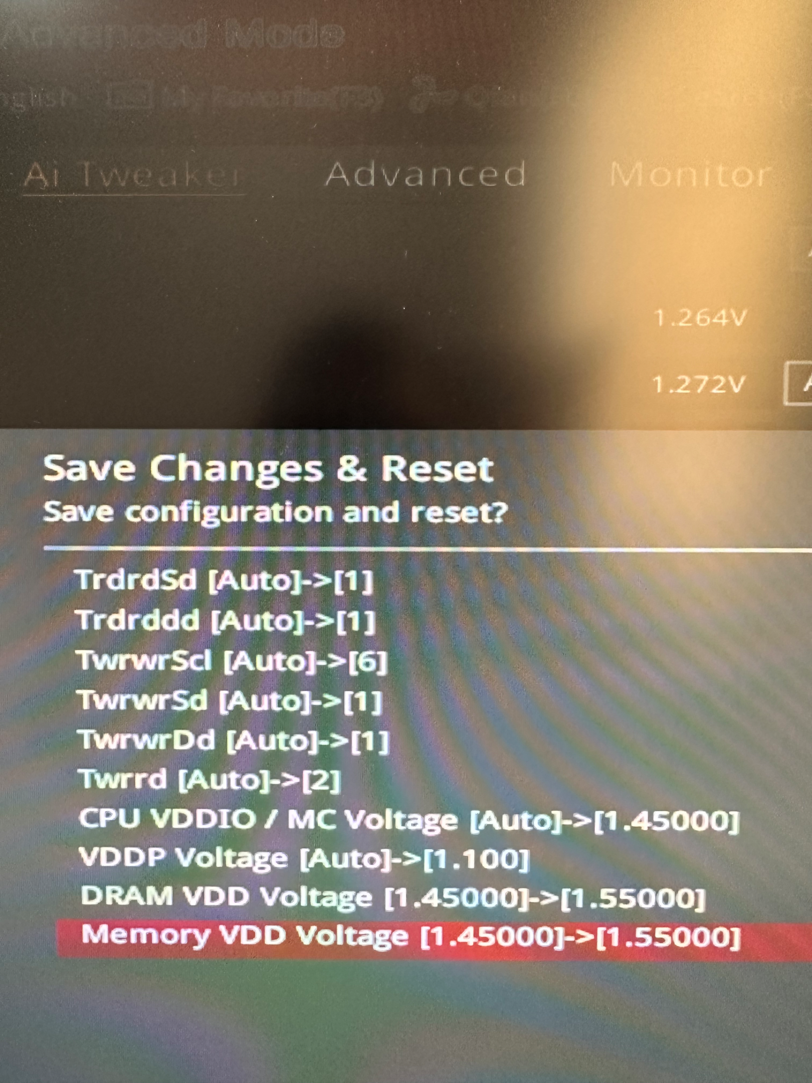

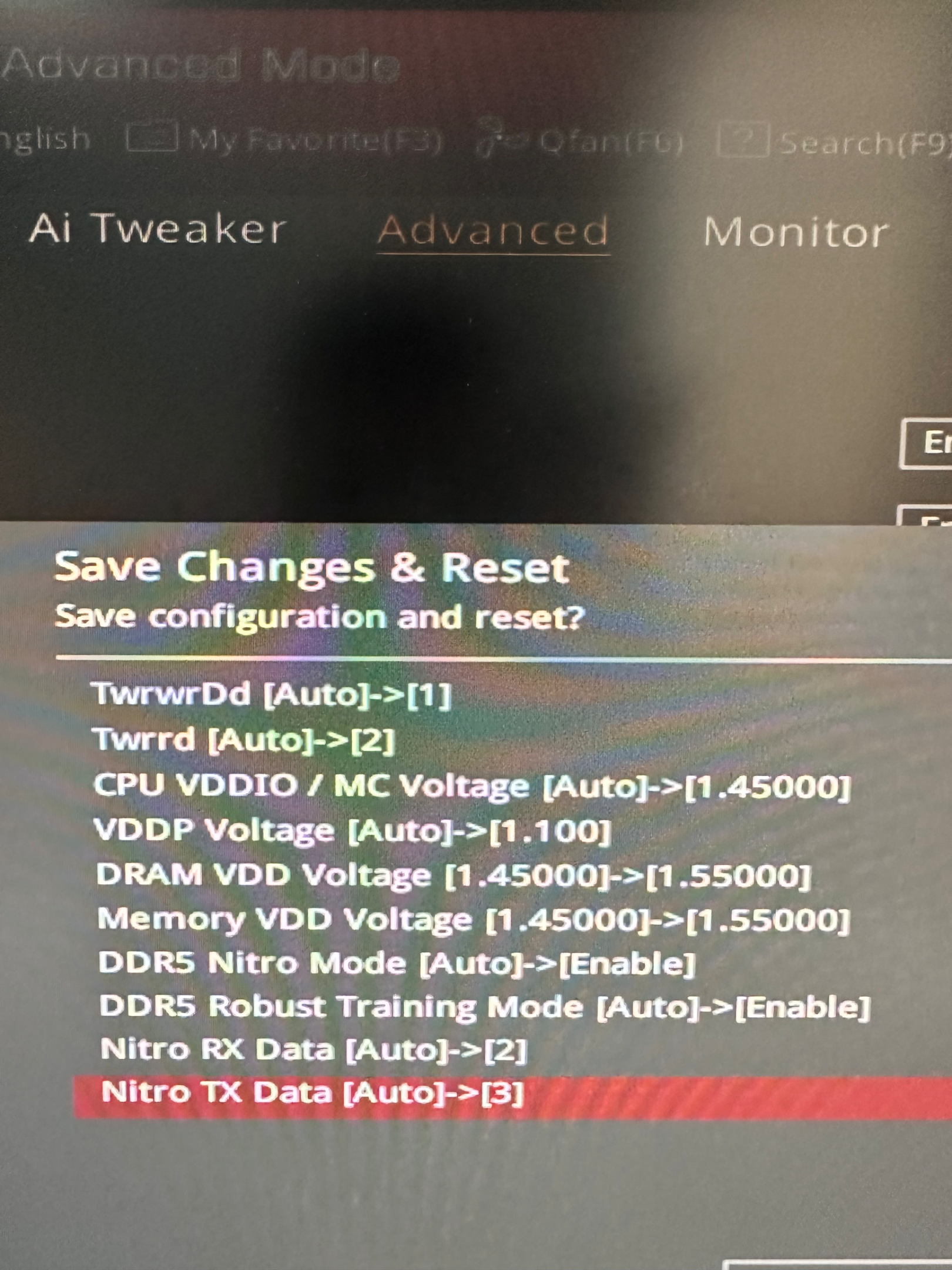

Nitro ayarı yaptınız mı? Nitro-Robust Enabled, 2-3-1 ve Burst 1x-1x. Bias 0-1 kalabilir, onun stabilite üzerine Gear açık iken şu anda bir etkisi olmaz. 1-2-0 Nitro yaparken gerekiyor.

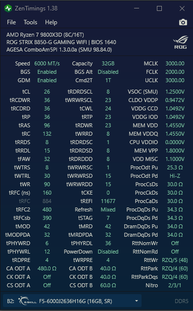

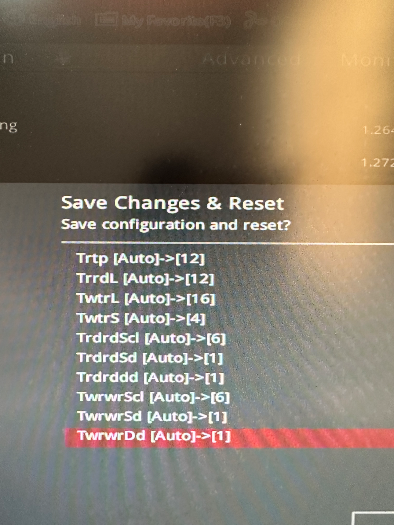

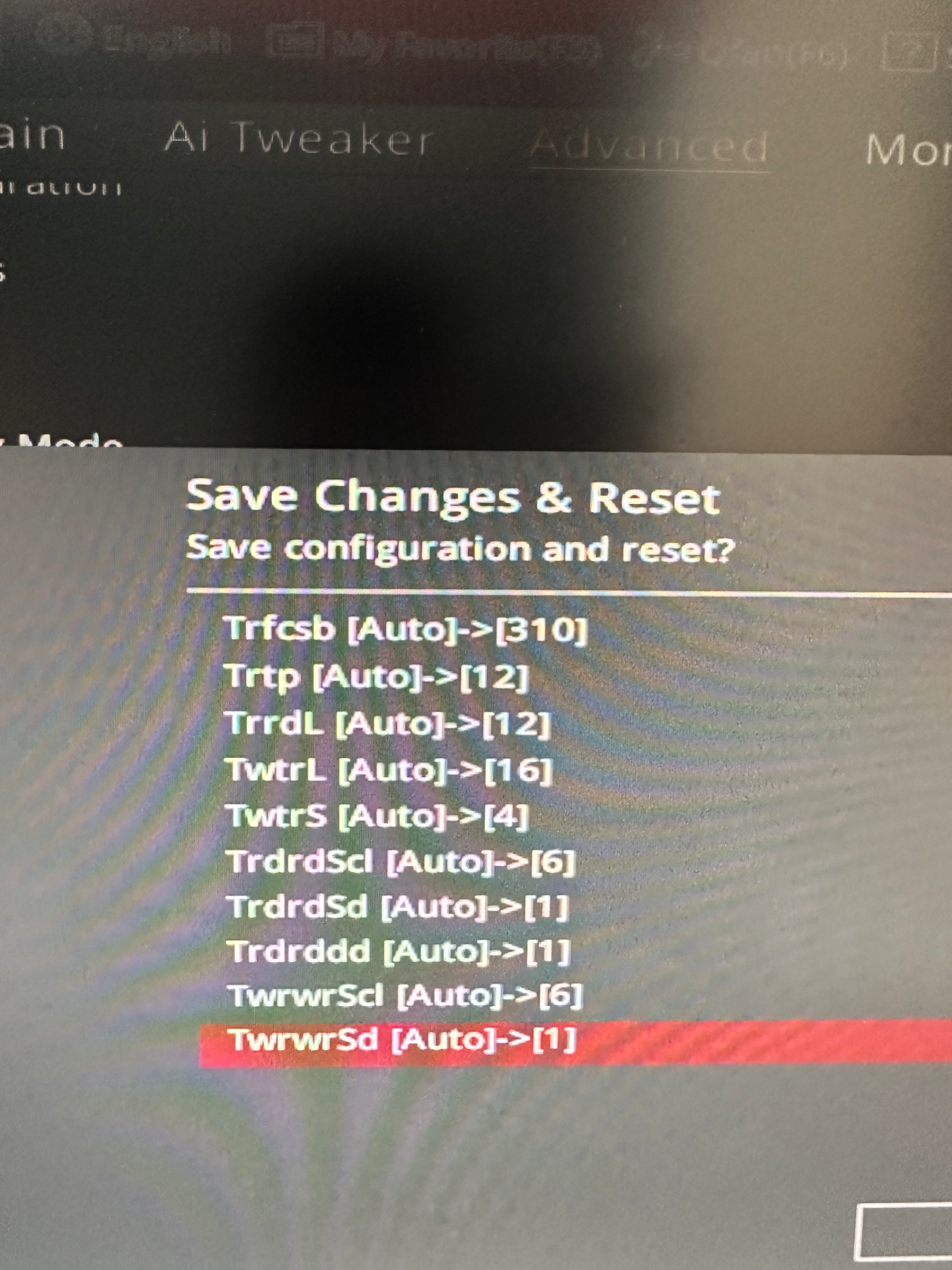

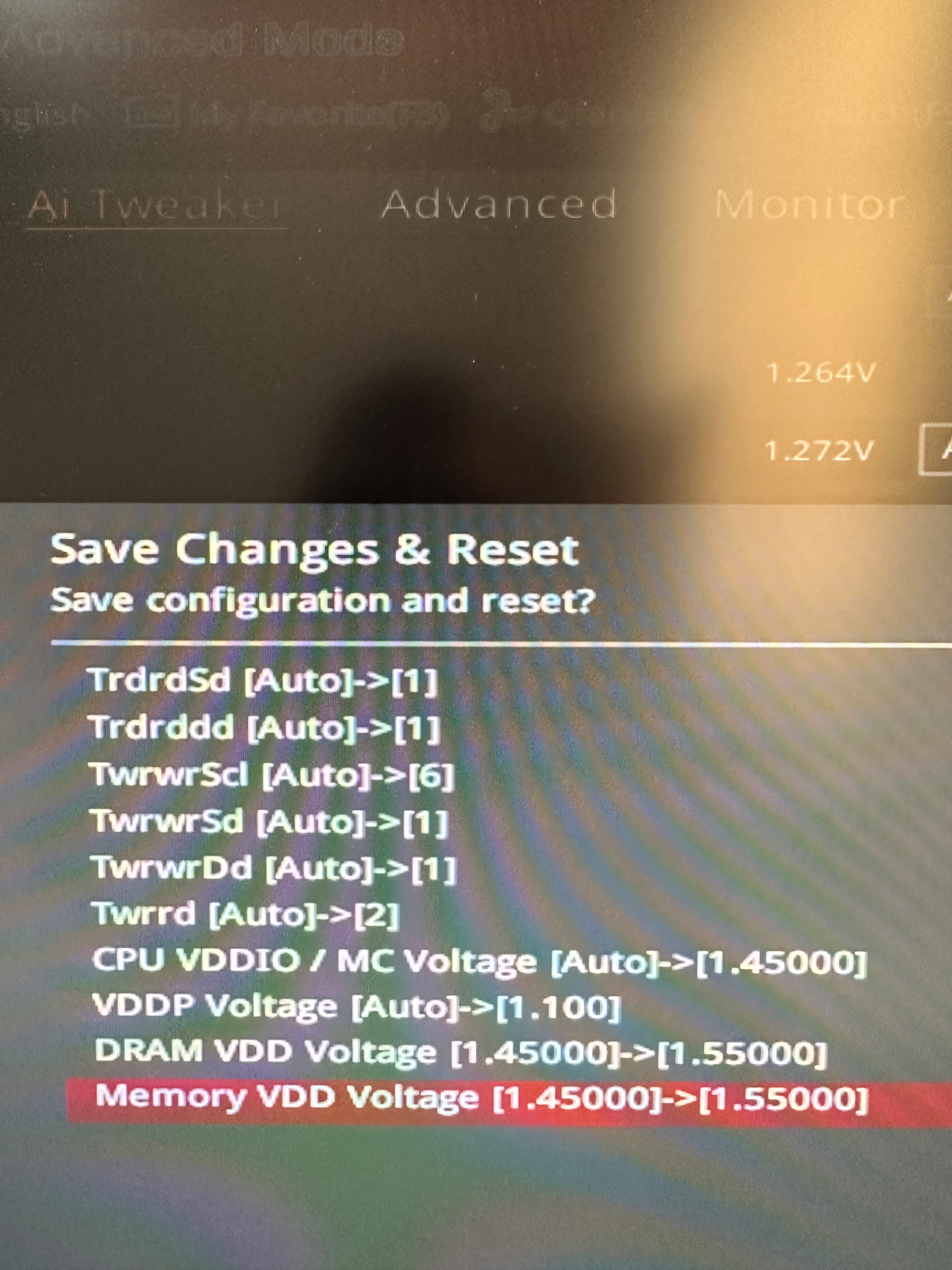

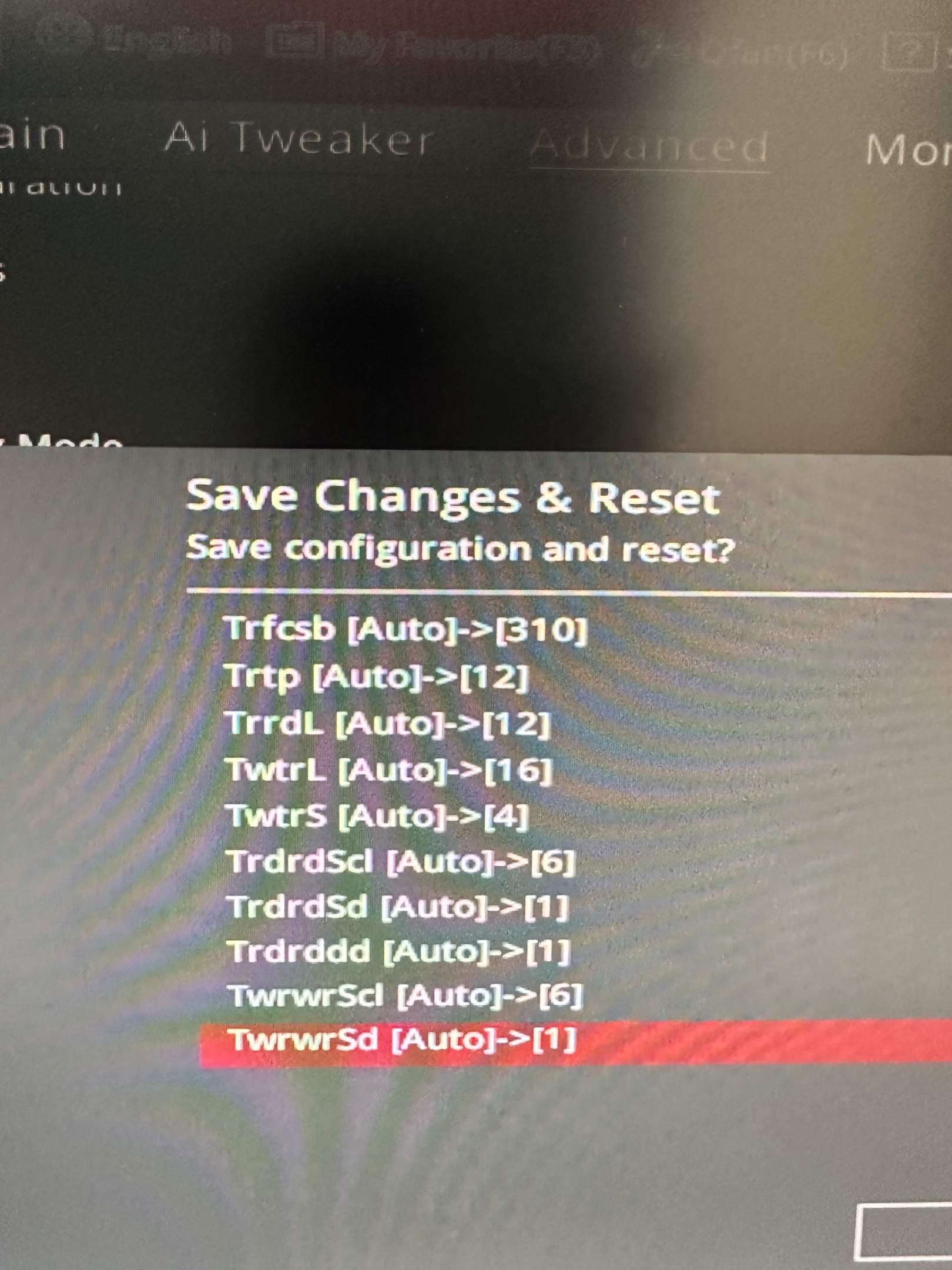

Tüm özet ekranı tekrar attım hocam.
Yalnızca iGPU ve 1:1 ayarında değişiklik yaptık. Başka hiçbir şey değiştirmedik. GDM, MCR gibi şeylerin hepsi default.

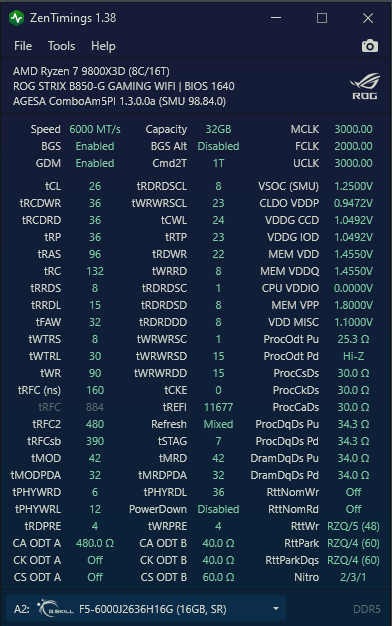

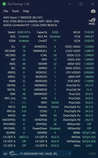

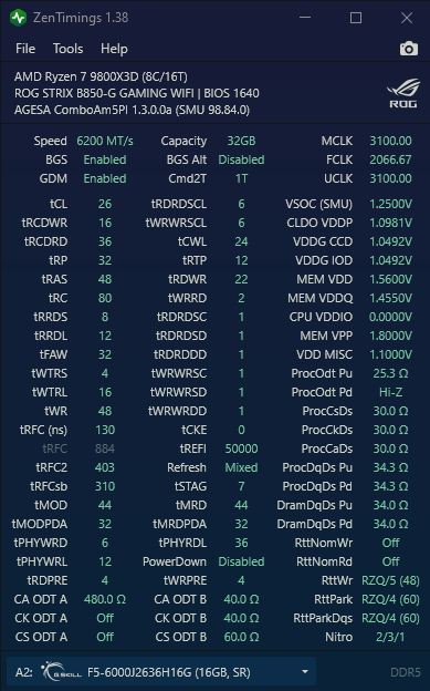

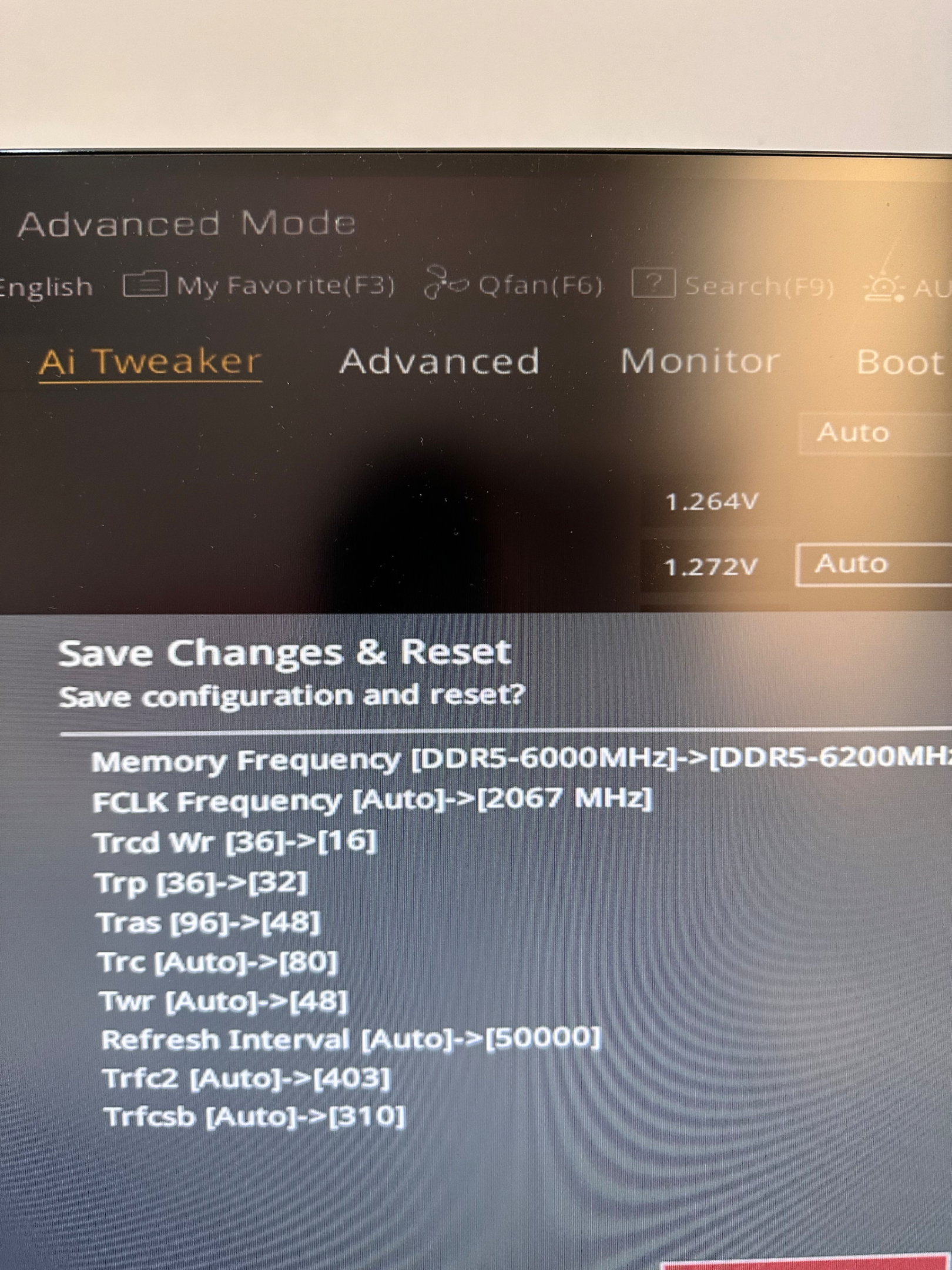

Eki Görüntüle 243493Eki Görüntüle 243494Eki Görüntüle 243495Eki Görüntüle 243496
Boot sonrası Zen A2-B2 iletin, DIMM Telemetri iletin. Kontrol edelim tekrar.
Bu kit benim olsa, bu kadar uğraştırdığı için çoktan 1.95V vermiştim. Ama başkasının olunca, 1.65 geçmemeye özen göstermek lazım. 1.75 civarı yine aktif soğutma ile güvenli kullanırsın, 1.75 üzeri genelde tavsiye edilmez. Ama bu kadar uğraştırmamalıydı bu kit, ya Contact Frame ya da IOD 60+ oluşu sorunsalı. Düzeltilemiyor bazen, Frame ya da soğutucu kaynaklı düzelenler olmuştu. Sende düzelmedi. Frame sende apayrı bir sıkıntıya sebebiyet vermiş zaten, noktalanma oluşmuş. Söktüğün çok iyi oldu o yüzden.
