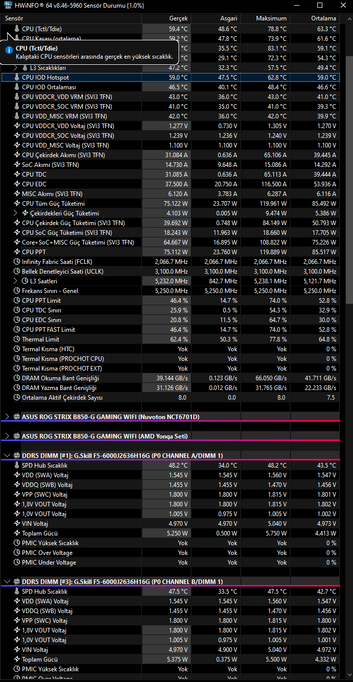

11 dk patlamadı. 1-2-1 yapıp teste alıcam az sonra. RAM'ler bile sıcak, nedir bu sıcaklık anlamıyorum.
Eki Görüntüle 243508
Senin oda çok sıcak, şömine kıyısına falan koydun muhtemelen kasayı.
Kasayla da alakalı, yan kapak açık kalacak sende. Eğer değilse.
@Picky Arctic P12 Pro'yu ayrı sokete taktın değil mi bu arada? Boştaki bir sokete tak ki onun hızını ayreten kontrol et. 1500 RPM ayarladın mı sabit, PWM seçtikten sonra?
Diğer fanlar ile beraber taktıysan mort yani, RAM fanı ayrı bir porta takacaksın. Onu anlatmıştım sana. Sonrasında BIOS'tan PWM çekip 1500 RPM sabit eğri çiz.

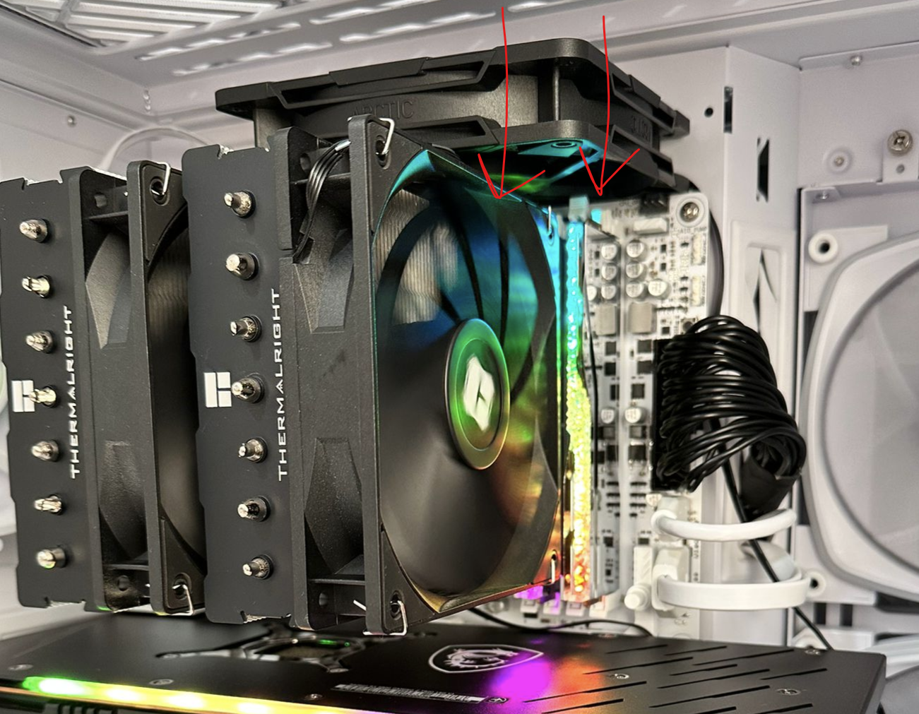

@Picky Sen bu fandan 1 adet daha sipariş verip GPU'nun şu kısmına çapraz şekilde koyacaksın:
2 yönlü üfleyecek sende maalesef, testte neredeyse 50 derece yani. Yazın oda 50 derece iken bende ancak böyle oluyor.
Hem üstten hem de GPU çapraz şekilde eş zamanlı üfleyecek. Başka türlü sendeki sıcaklık olayı çözülmez gibi.

Oraya bir fan daha koysam yine değişen bir şey olmayacak hocam. Birkaç derece oynasın hadi oynarsa.@Picky Sen bu fandan 1 adet daha sipariş verip GPU'nun şu kısmına çapraz şekilde koyacaksın:
Eki Görüntüle 243514
