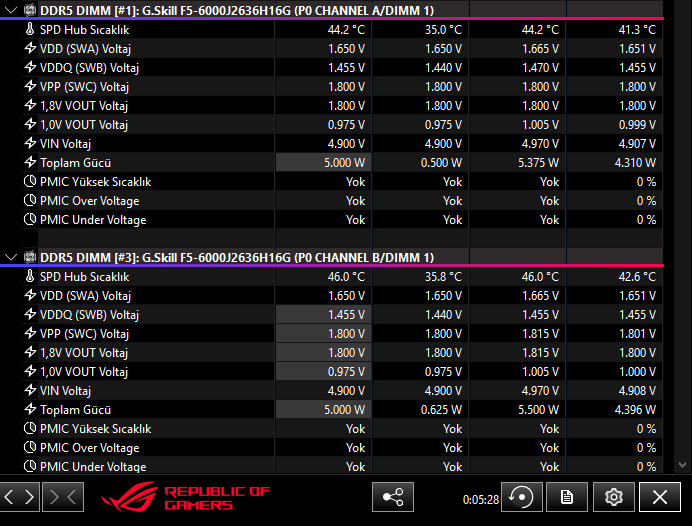

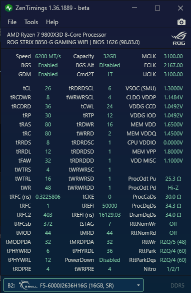

Bu 10 dakika hata vermezse Gear kapatıp tekrardan bak, ARD=2 alırsın Gear kapalıyken.

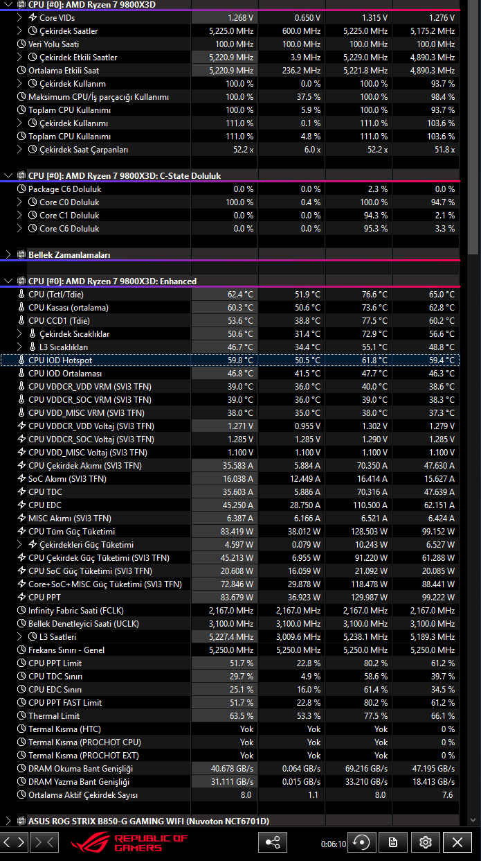

IO Die ve RAM sıcaklıklarını ilet 5. dakikada. @Picky

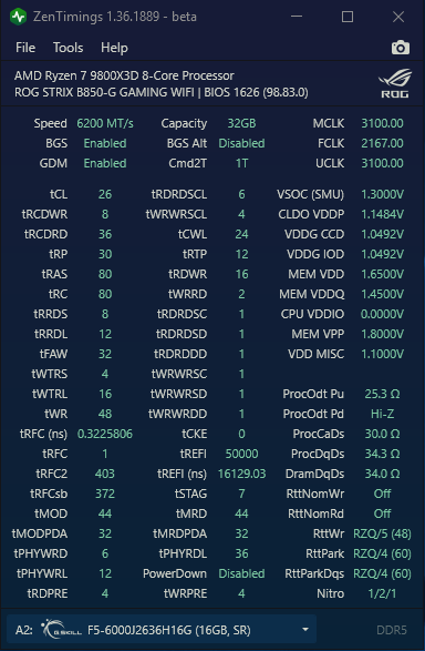

Gear kapalı stabiliteden emin olursan VDD 1.65 yerine 1.55 çekilip tekrardan denenecek. 1.65 VDD bu kite fazla. Voltajları yüksekten verip sonradan alçaltacaksın. VSoC 1.3 yerine 1.29, VDDP 1.15 yerine 1.1 denenecek. Hepsi sırayla. 10 dakika testler ile doğrula stabiliteyi kısa vadede. Uzun vade için 90 dakika bak.

10 dakika patlama çatlama yoksa Gear kapatıp 10 dakika tekrardan test, Gear kapalı iken ARD=2 olacak. 10 dakika çatlamazsa 1.29 VSoC, 1.1 VDDP, 1.55 VDD tekrardan bakılacak.

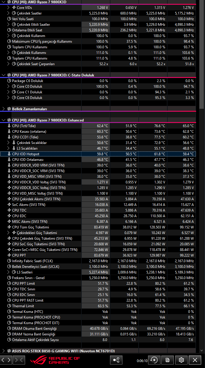

Çok yüksek. 60 derece IO Die ile 6400 açman çok çok zor.
Soğutucu ile alakalı bu sorunların çoğu. Arctic Pro sürümlerini pompa ters takarak, borular yukarı bakacak şekilde monte edersen -5/-10 derece arası IO Die düşüyor. Tamamen mühendislik hatası. Lian Li'deki durumu bilmiyorum. @Picky
Bende dandik 360 AIO ile bile yazın 55 derece, gerisini sen hesap et. 60 derece IO Die ile maksimum 6200 MT/s açılır AM5'te. IMC Unicorn ise 6400-6600 MT/s zorlar. Sıcaklık çok önemli etken.

Belki sorun var AIO'da bilemiyorum, belki motajda. Ben birkaç gün içerisinde bir hava soğutucu alıp onunla bir deneyeyim hocam. Şimdi Gear kapatıp ARD=2 ile tekrar teste alıcam. Dandik AIO ile nasıl oluyo o onu anlamıyorum. Daha doğrusu benim AIO'mu dandik. Montajda mı büyük sıkıntı var. IMC ile de mi alakalı bu sıcaklığın çok yüksek olması.10 dakika patlama çatlama yoksa Gear kapatıp 10 dakika tekrardan test, Gear kapalı iken ARD=2 olacak. 10 dakika çatlamazsa 1.29 VSoC, 1.1 VDDP, 1.55 VDD tekrardan bakılacak.
IO Die test anında kış ayında 50-55 arası olmalı maksimum. Yazın 55-60 arası olmalı. 60'ı geçtiği hiçbir senaryoda 6400-6600 1:1 açamazsın. 8000-8400 2:1 yine açamazsın. IMC limit bunların hepsi. IO Die 60 derece altında kalmalı. Unicorn IMC ise 60-70 arası her şeyi açar, milyonda 1'dir.

Sadece soğutma ile mi alakalı hotspot?IO Die test anında kış ayında 50-55 arası olmalı maksimum. Yazın 55-60 arası olmalı. 60'ı geçtiği hiçbir senaryoda 6400-6600 1:1 açamazsın. 8000-8400 2:1 yine açamazsın. IMC limit bunların hepsi. IO Die 60 derece altında kalmalı. Unicorn IMC ise 60-70 arası her şeyi açar, milyonda 1'dir.

Değil, batch, üretim ve lehimleme ile de alakası var. Senin zaten sıcaklık ile alakalı problemlerin var. Phantom ile dene, TF-7 macun yeterli gelir. IO Die 60 derece olması çok mantıklı değil. Bazı batch'lerde böyle denk geldi, diğerlerinde test anında 50 derece geçmiyor. Silikon ve lehimleme ile alakalı. Diğer etken soğutucu ve kasa havalandırması.
