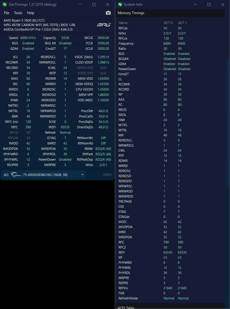

26071 MB.Eğer 26K Test Size ise Auto bastığında, temizliğe gerek yok. 23-24K ise temizleyip başlat o yazılımla. 150 dakika geçiyorsa %90 stabil. A2-B2 iletin, bir inceleyelim.
Hocam 1 saat yerine 3 saat bekleyeyim en azından kesin emin olalım bu ayarlar stabil diyebilmek için. Sonrasında başka teste girince patlamaktan bıktım usandım.İdeal. Bu geçerse 1 saat, Gear kapatıp bakın. Gear kapalı da geçerse voltaj 1.55-1.6 VDD denersin.
15 dakikadır devam ediyor. Bellekler 49 derece gördü şimdiye kadar en yüksek.
Hocam 1 saat barajını aştık az önce.
49.5 dereceye ulaşmış bellekler en yüksek.
Hocam tRFC yi A die lar için kaç ns ye indirebiliriz? 130 ile test ediyoruz, daha da kısılabilir gibi geldi bana.
