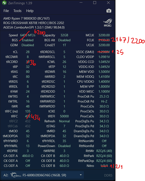

Yönetici açmıştım, sürüme dikkat etmedim, sitedekini direkt indirdim. Deneyeceğim sırasıyla.
Hocam eve geldim, 45. dk'da error 3 vermiş. Şu an nasıl yapalım, 6200-28-36-32 mi yapalım direkt? Second timingleri ellemeden mi yapacağım? Bir de aktif soğutma koymak istiyorum, fan olarak direkt şunu al diyeceğiniz bir model var mıdır? Bir düşüneceğim bu işi. Astral GPU var, 4. fanı var, ona değmeden direkt karşısına koymam lazım, açılı koyamam sanırım.

Şu an nasıl yapalım peki hocam CS'de FPS değerlerim iyiydi bu ayarlarla aslında Memtest error vermese harikaydık.
Bu çözer sendeki sıkıntıları. TM5 attığım bağlantıdan indirmeniz lazım bir de. 0.12.3 sürümü olsun, yönetici açın. AWE verirse Restart atın, düzelecek.
@cozgen Attachment kısmından indirin.
Bu sürümde 1usmus geçerse 6200'lük sorun yoktur. 6400 sende açılamıyor, sıcak çalışıyor makine. 6200 problem olmayacaktır, zannetmem.

Görmeden bir şey diyemem, nasıl organize edildiği önemli. Dediğin gibi silent vs. olayı da önemli. IOD 58 çok mantıklı gelmedi bana, bazı çiplerde olabiliyor tek CCD özelinde. Haliyle 6400 1:1 açılamıyor sende, silikon yemiyor o derecede. Bende aynı durum 6600 1:1 özelinde var mesela. 58 olduğu gibi hata veriyor. 420 Arctic olan Pro serisi mi? Eğer öyleyse ondan dolayı olabilir, Pump ters monte ile düzeliyor o sorun.
@Picky çözebilmiş mi sıcak çalışma sorununu mesela? Onda da aynı durum vardı, bu akvaryum kasadan ben şüpheleniyorum. Mesh olsa belki çok daha iyi olacak.
Bende 58 olma sebebi de 1.35 VSOC, 1.2 VDDP vs. olması, sizde o şekilde olmamalı normal koşullarda ama çok da absürt bir durum yok. 1.25 VSOC ile bende 50 derece geçmiyor mesela, 1.35 VSOC çok ayrı bir dünya. O yüzden kıyas ederseniz yanlış olur. Bazı çipler daha sıcak çalışıyor, onu çözmeniz imkansıza yakın. Arctic Pro serisi özelinde Pump ters monte ile derece düşüyor ama, bu ispatlandı. @cozgen
