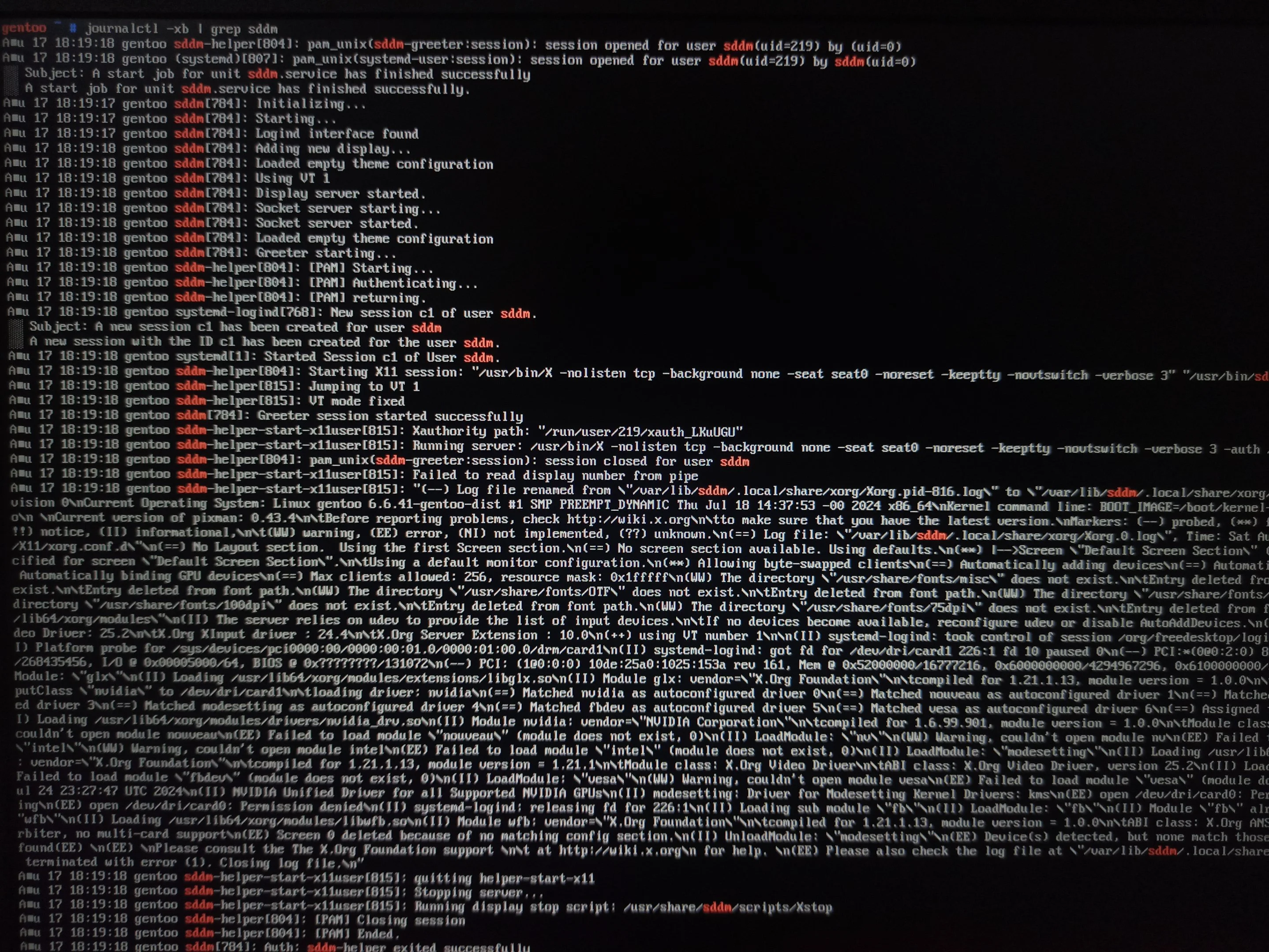

journalctl -xb | grep sddm Error mesajı var mi?
Yok hocam olmadı. Yine kendim tty'den girecem sanırımİkinci komutla SDDM'nin gelmesi lazım. Dener misin bir daha?

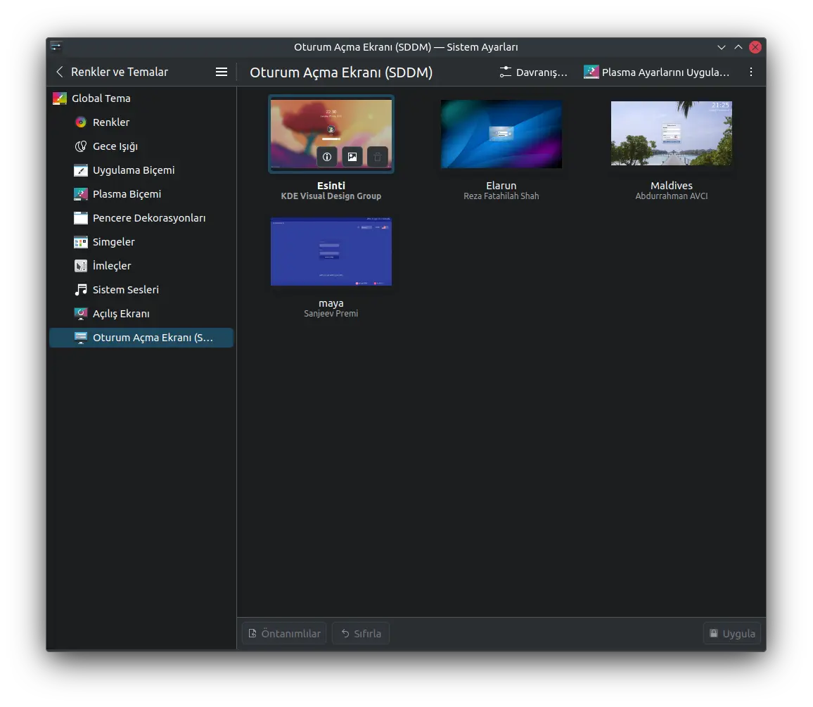

Ayarlarda böyle bir kısım var, başlangıç menüsüne SDDM yazsan çıkar. Buradan bir profil uygulamayı dene. Varsayılan greeter sorun çıkarıyor olabilir, tasarımı da güzel değil zaten.

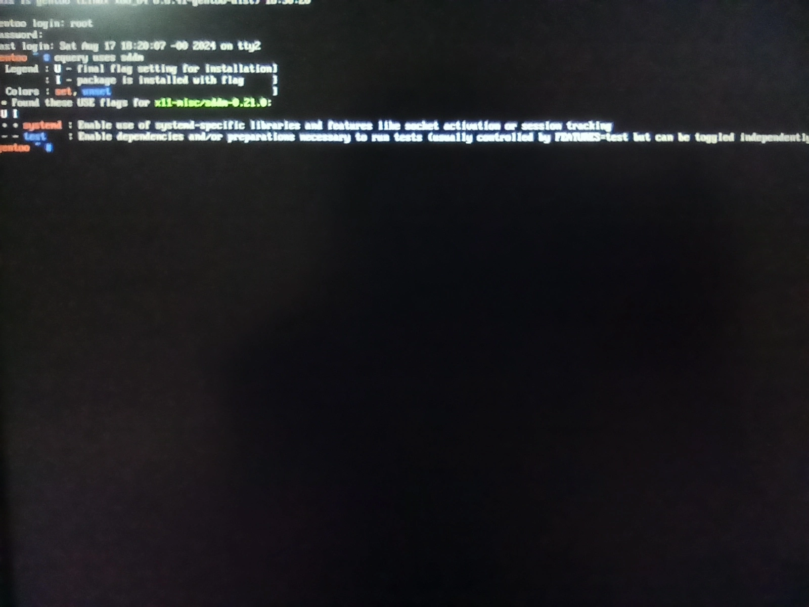

Kod:
cruslan@desktop ~ $ equery uses sddm
[ Legend : U - final flag setting for installation]
[ : I - package is installed with flag ]
[ Colors : set, unset ]
* Found these USE flags for x11-misc/sddm-0.21.0_p20240723-r10:
U I
+ + X : Add support for X11
+ + systemd : Enable use of systemd-specific libraries and features like socket activation or session tracking
- - test : Enable dependencies and/or preparations necessary to run tests (usually controlled by FEATURES=test but can be toggled independently)
X hem de wayland'ı eklemenizi tavsiye ederim. Nasıl yapacaz hocam.X bayrağı nerede?Kod:cruslan@desktop ~ $ equery uses sddm [ Legend : U - final flag setting for installation] [ : I - package is installed with flag ] [ Colors : set, unset ] * Found these USE flags for x11-misc/sddm-0.21.0_p20240723-r10: U I + + X : Add support for X11 + + systemd : Enable use of systemd-specific libraries and features like socket activation or session tracking - - test : Enable dependencies and/or preparations necessary to run tests (usually controlled by FEATURES=test but can be toggled independently)![]()

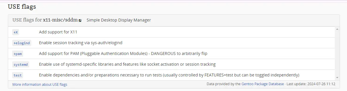

X, pam ve wayland flagleri ile yeniden derleyiniz.
Handbook:AMD64/Working/USE - Gentoo wiki
