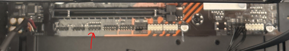

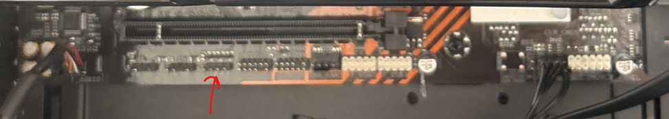

Fanın çözümü dediğim yöntem, son mesajda detaylı anlattım. Okların yönü karşılıklı olacak ardı sıra bağlarken, bir de görselde işaretlediğim sol alttaki porta tak 3'lü fanın RGB bağlantıyı. GCC yazılımdan hepsini kontrol edersin sonra.

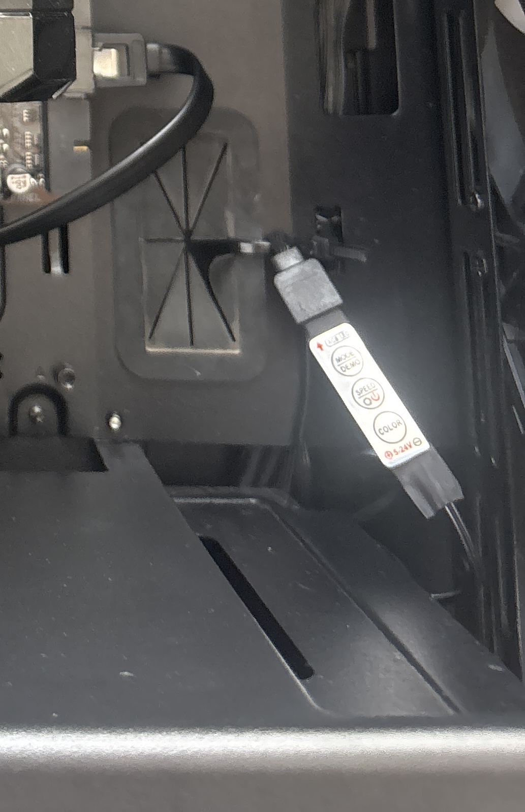

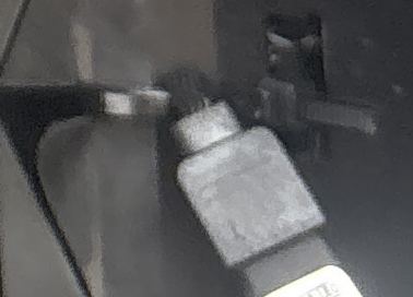

Kontrolcü kasanın içinden çıkan kumanda abi fotoğrafta sağ alttaki olan ondan çıkarıp anakarta takınca ışık yanmıyor belki yazılımla açmam gerekiyordur deneyeceğim onu eve geçip.

LED tuşu bu kasada yok, RGB sendeki fanlar, ARGB değil bir de. Daisy Chain 3'lü şekilde işaretlediğim porta tak. GCC'den kontrol et, oradan görür. Çözüm bu.
LED tuşu bu kasada yok, RGB sendeki fanlar, ARGB değil bir de. Daisy chain 3'lü şekilde işaretlediğim porta tak. Gcc'den kontrol et, oradan görür. Çözüm bu.
Kasanın fan ışık RGB kablosunu kontrolcüden çıkartıp dört pinli kabloyu V12 yere mi takayım 3pin ARGB yerine mi anlamadım abi kusura bakma.
Kasanın fan ışıkları şu an buna bağlı.
Bu şekilde olur, 3'lü tak toplu olarak. Gcc ile kontrol et, görmesi lazım. Bu senin kontrolcü gücü SATA'dan mı alıyor? Anakarta bağlantı yapılamıyor mu kontrolcüden? Sadece kumanda kontrolü mü var yani, başka ek bağlantısı var mı?

Sadece kumanda kontrolü fotoğraf attığın yer çıkartılıp anakarta RGB portuna takınca fan ışığı yanıyor soğutuçünküni taktıktan sonra arg portuna soğutucunun ışık yanıyor kasanınki yanmıyor.

GCC yazılımından hepsini görür. Dediğim şekilde bağlantıyı yapman lazım. Kontrolcüye gerek yok. Bir de Daisy Chain bağlantı yaparken ok yönleri karşılıklı ve doğru olmasına dikkat et.
