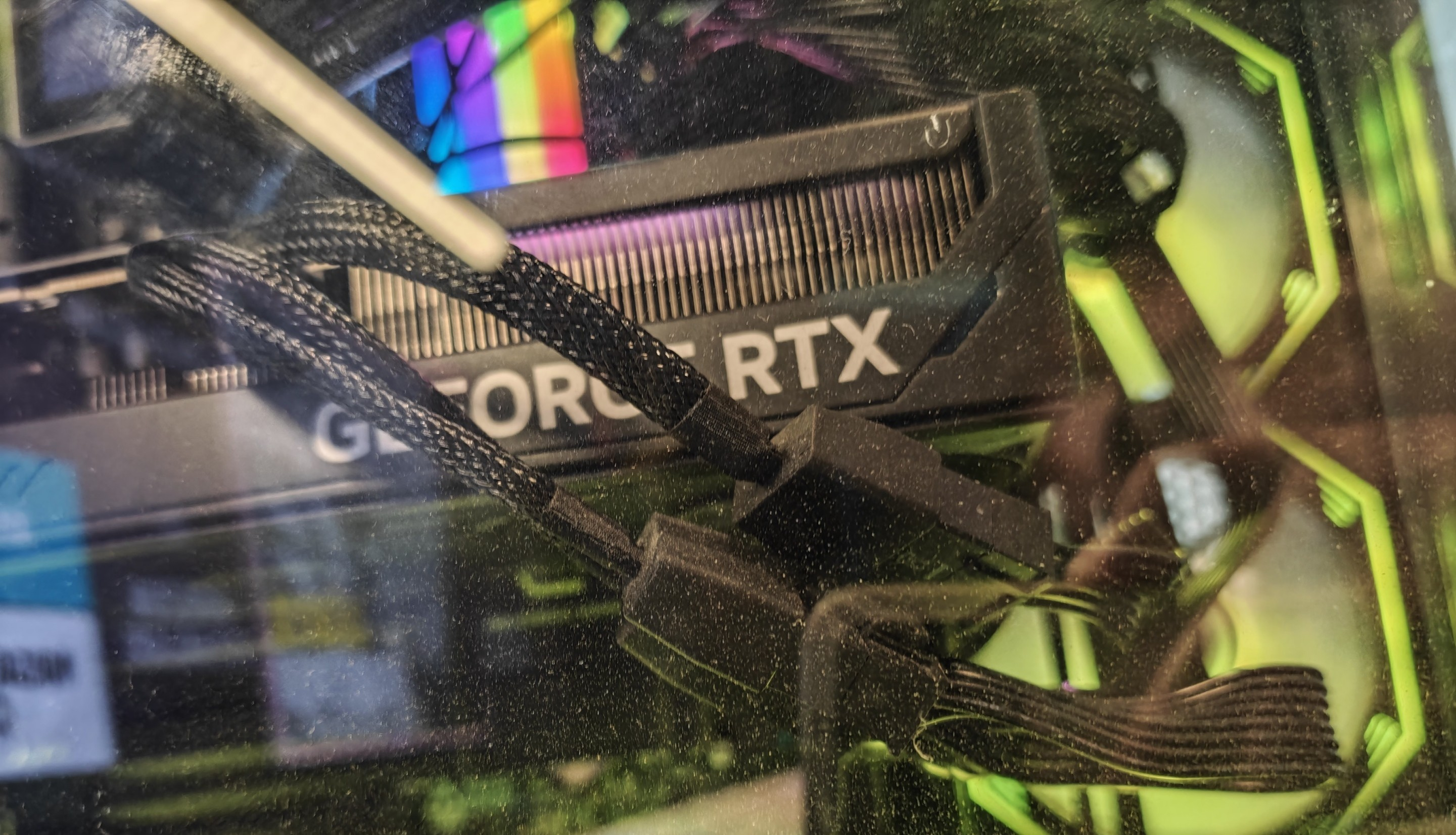

Eki Görüntüle 258445
Sizin PSU çıkışlarda 3x8 pin var, yetersizdir. Tomahawk'ta sırf zaten 2x8 pin CPU güç girişi gerekli. 1x8 pin takılması sorun oluşturmasa da ona da 2x8 pin öneriyoruz. Sizin sorun kablo kaynaklı olma ihtimali yüksek.
Eki Görüntüle 258445[/ATTACH]
bu şekilde hocam

Tomahawk CPU güç girişi 1x8 pin taktınız değil mi? RTX 5080 için de 2x8 pin daisy chain ve tek kablo 1x8 pin taktınız.
