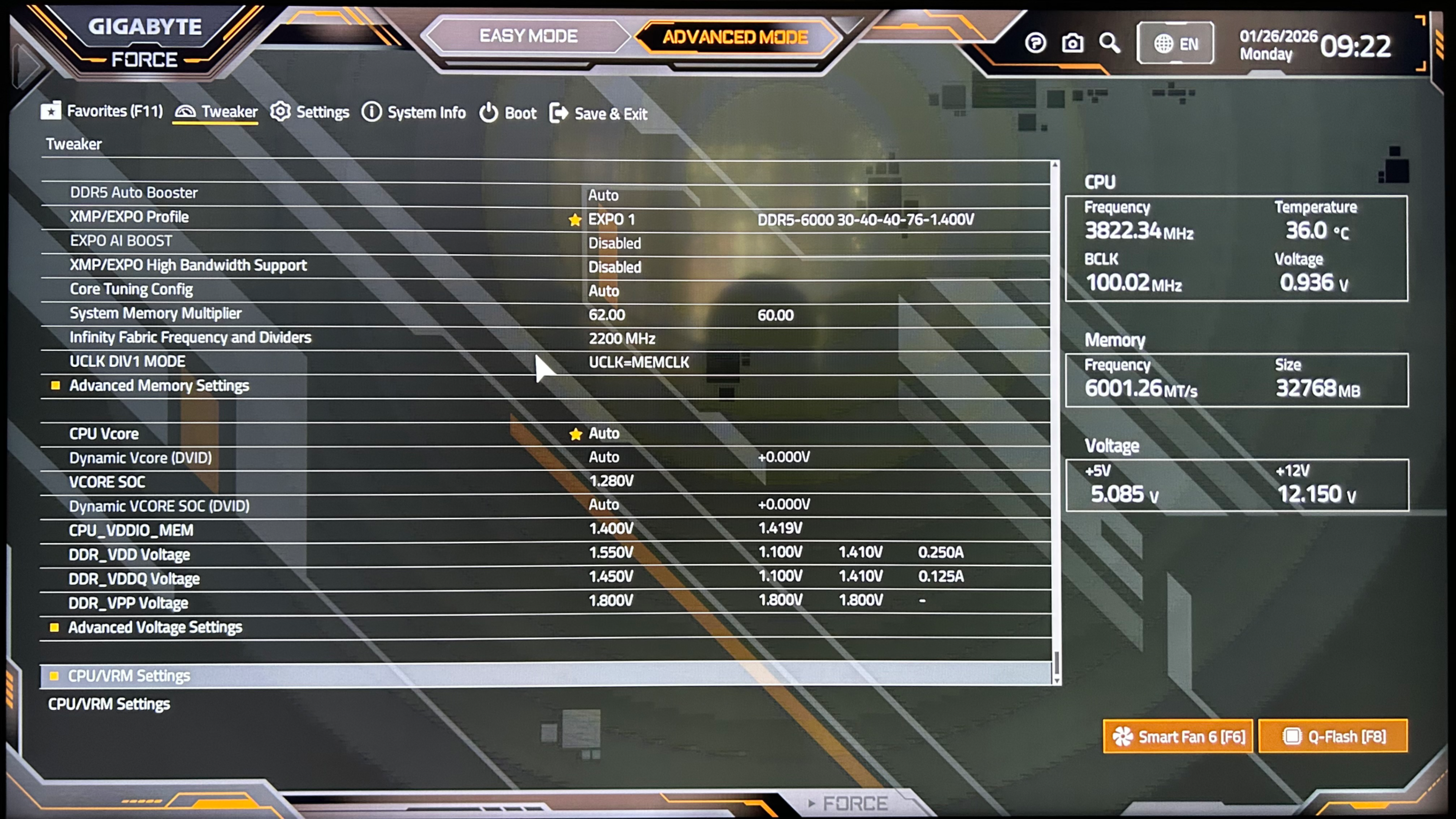

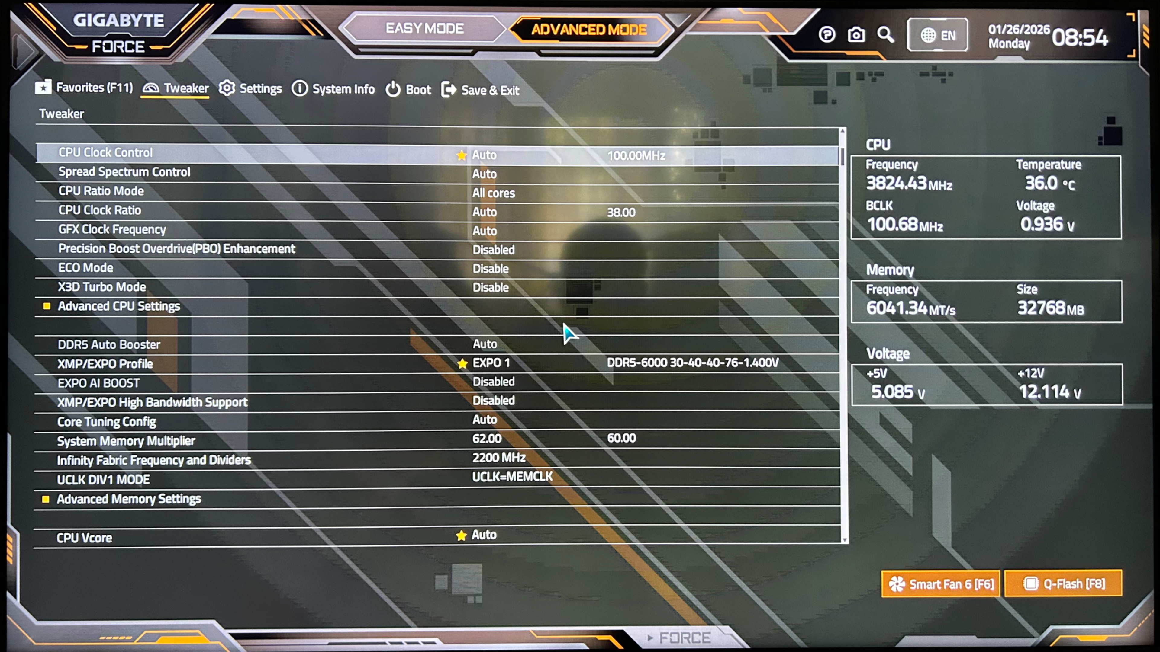

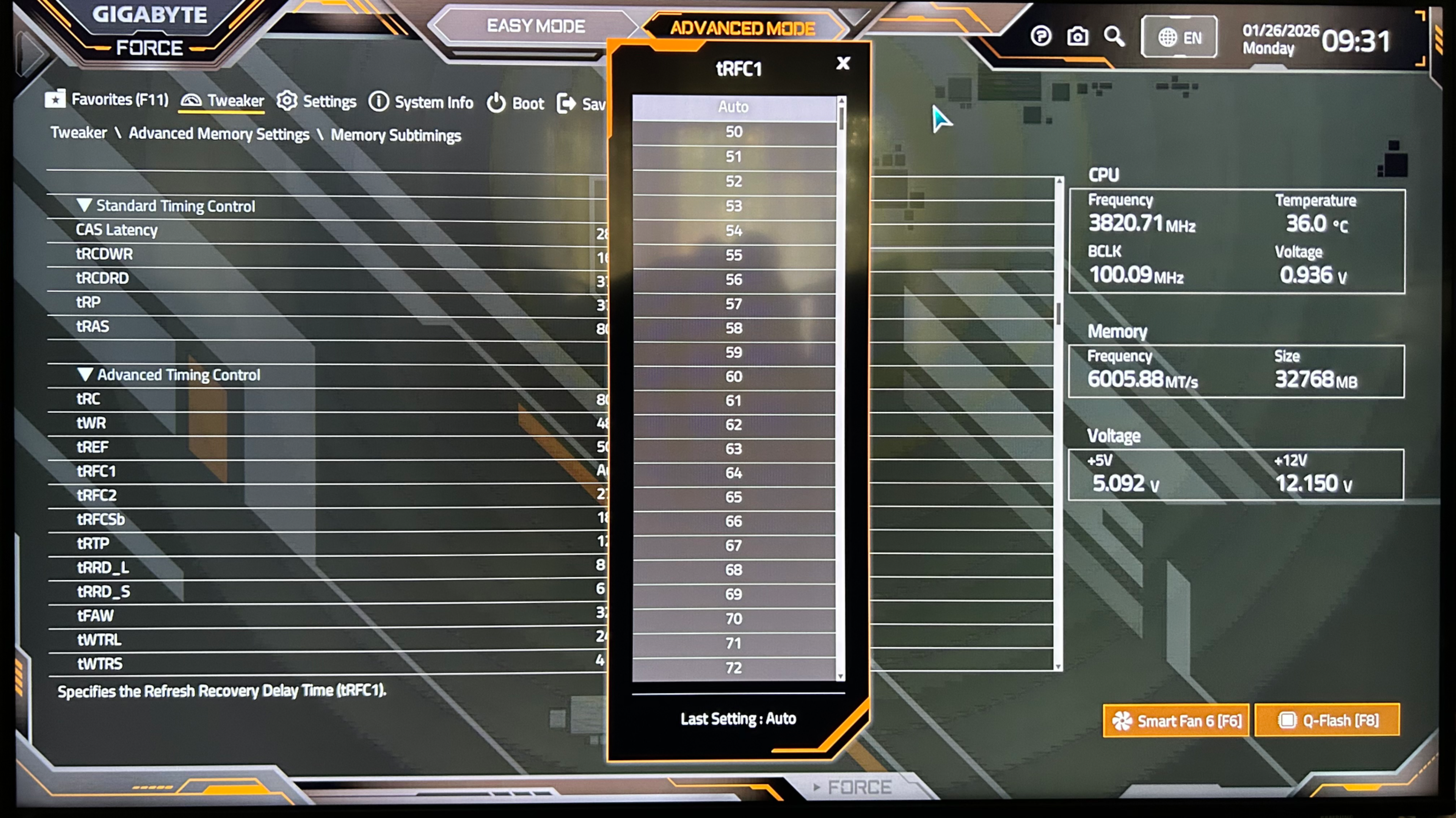

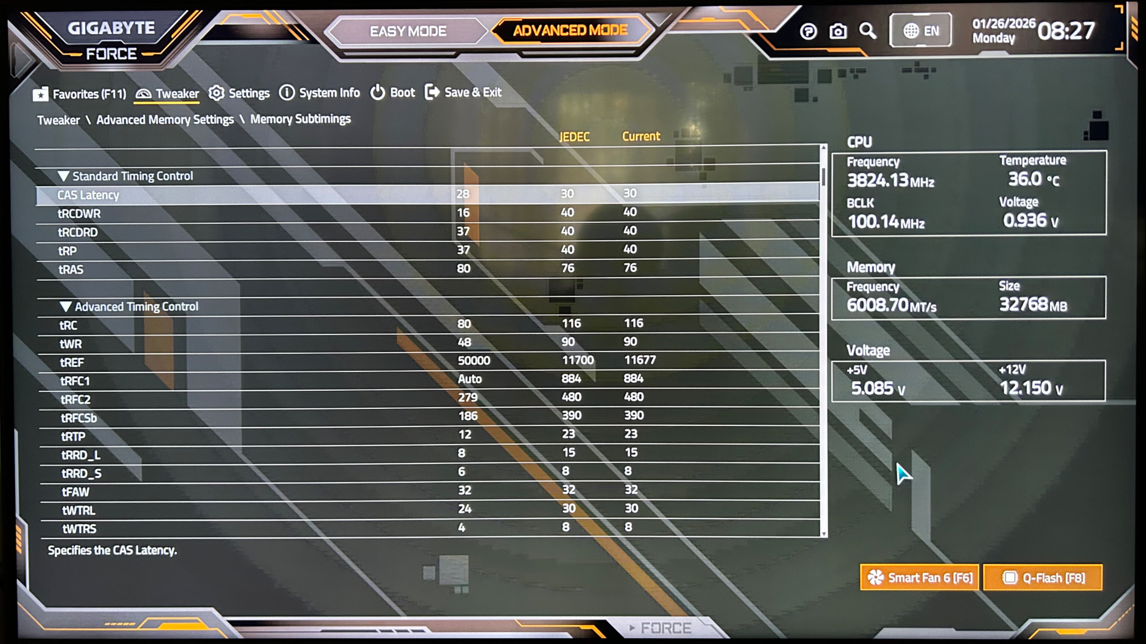

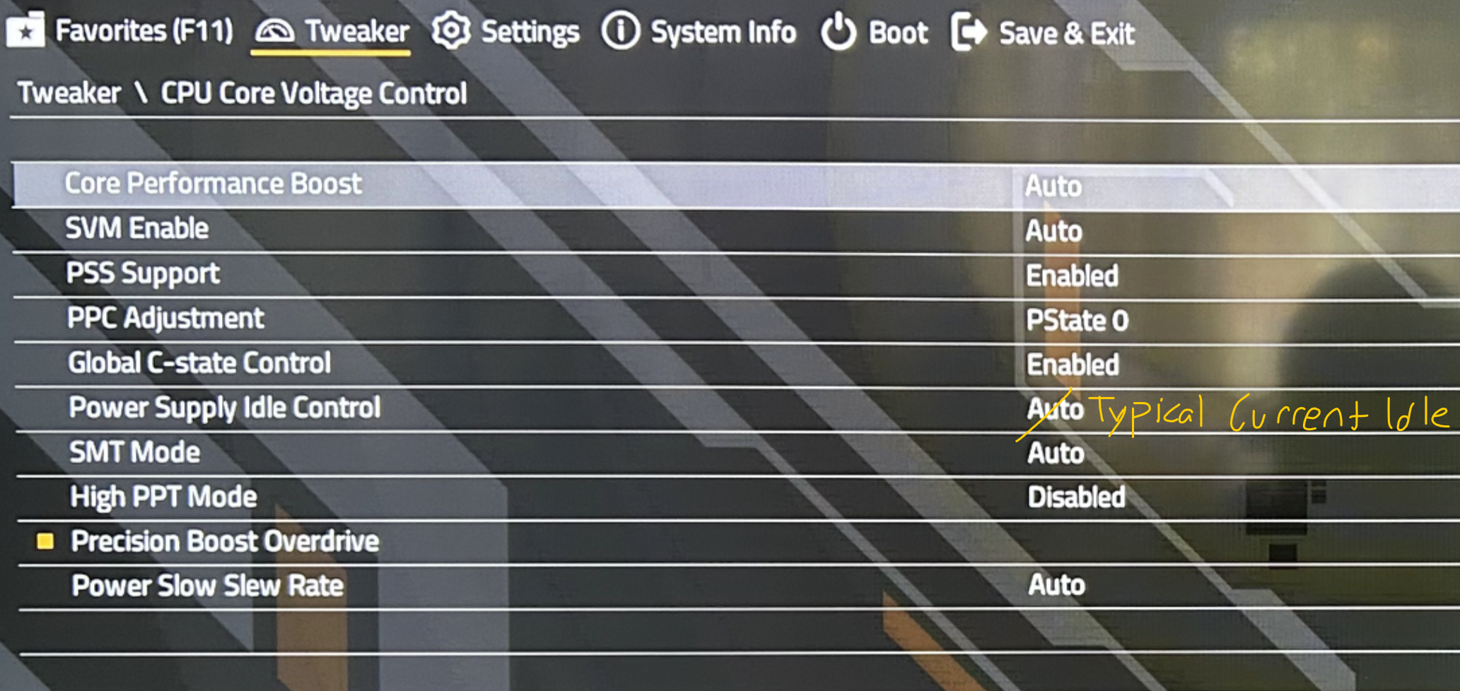

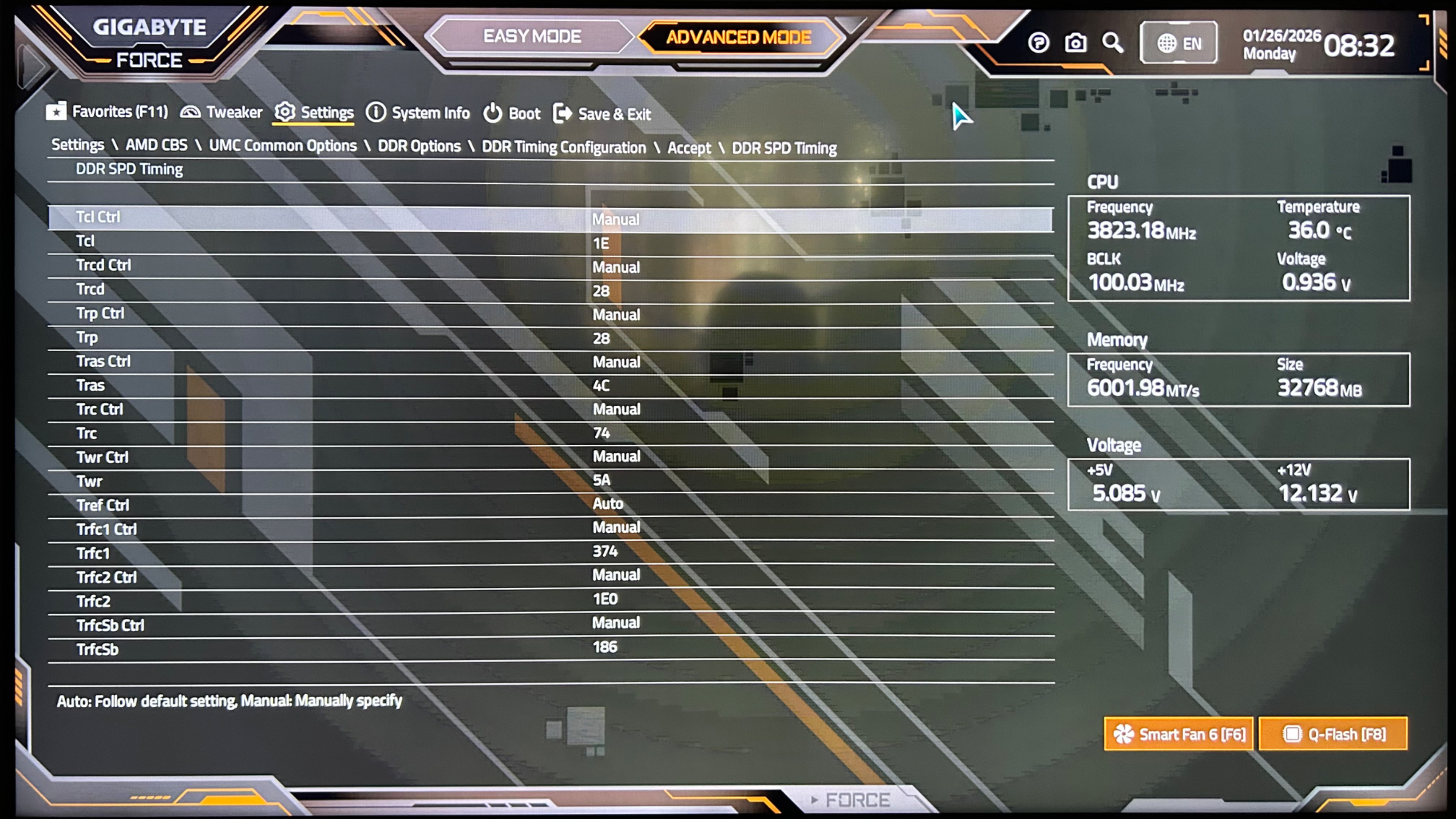

@TechMad Buradan Active Memory Timings-SPD Timings kısmından tRCD CTRL Manuel dedikten sonra WR-RD ayrı ayrı yazacaksın. Hex değer ise ona göre yazarsın, ondalık değer ise ona göre yazarsın. Ben sana iki değeri de vereyim, hangi değeri istediğini bulursun. tRCD WR-16 ve RD-37'nin Hex değer karşılıkları WR-10, RD-25.
Hex değerlerini nereye giriyoruz hocam? Bu arada tRFC1 için 1 giremiyoruz. Daha doğrusu tıkladığımda sayı listesi çıkıyor ve onlardan birini seçmek zorunda kalıyorum. O yüzden otomatikte bıraktım. Görsellere onu da ekledim. Bununla birlikte daha önceki konuda verdiğiniz ekstra ayarları da yaptım.
  • Integrated Graphics: Disabled
  • SVM Mode: Enabled (Bunu Enanle yaptım çünkü VirtualBox çalışmıyor)
  • IOMMU: Disabled
  • SMEE: Disabled
  • TSME: Disabled
  • Bank Swap Mode: Swap APU
  • SoC Uncore OC Mode: Enable
  • FCLK VDCI Mode: Predictive (2200 FCLK yapıp bu ayarı aktif et, tekrardan RTP ile teste al.)
  • Data Scramble: Disabled (Stabil ise Disabled kalsın.)
  • Address Hash Bank: Enabled
  • Power Supply Idle Control: Typical Current Idle
  • Global C-State Control: Enabled
  • DF C-States: Disabled
Tüm ayarları sanırım yaptım. Kontrol edebilir misiniz?

Birazdan ilgileneceğim.
tRFC1 minimum kaç oluyorsa öyle dene.
  • Data Scramble: Auto
  • Address Hash Bank: Auto
@TechMad Bu iki ayar Auto kalsın şu anlık, Auto karşılıkları zaten Enabled. Data ayarı için Disabled şart değil, IMC zorluyor biraz.

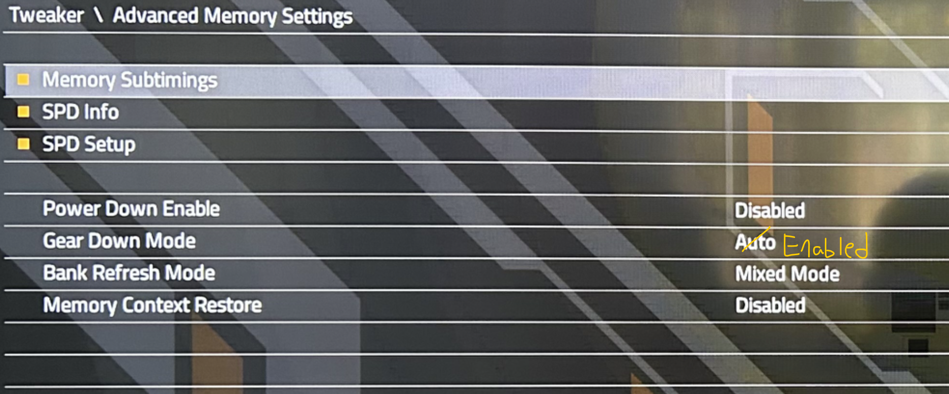

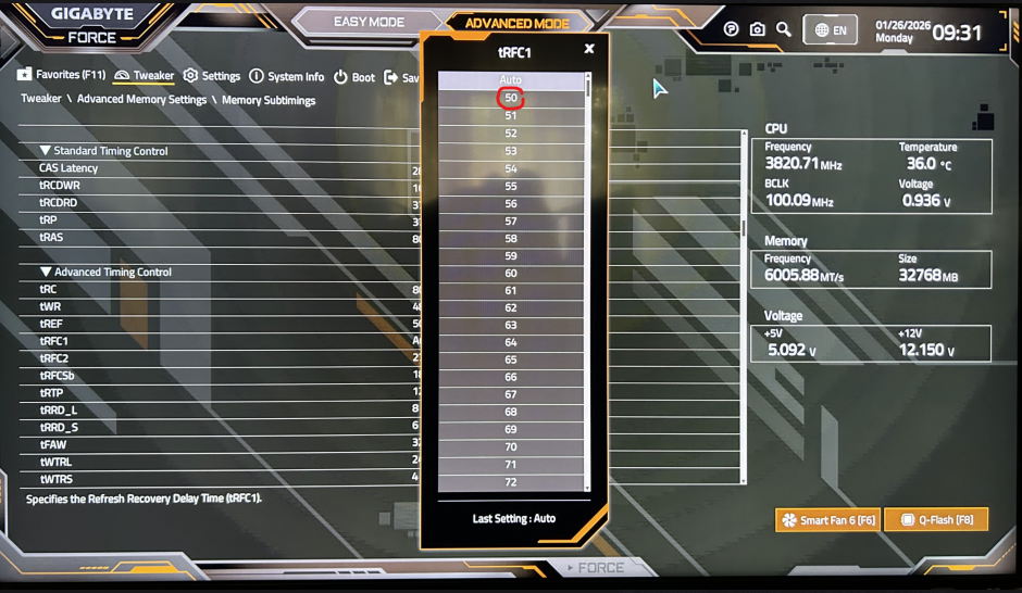

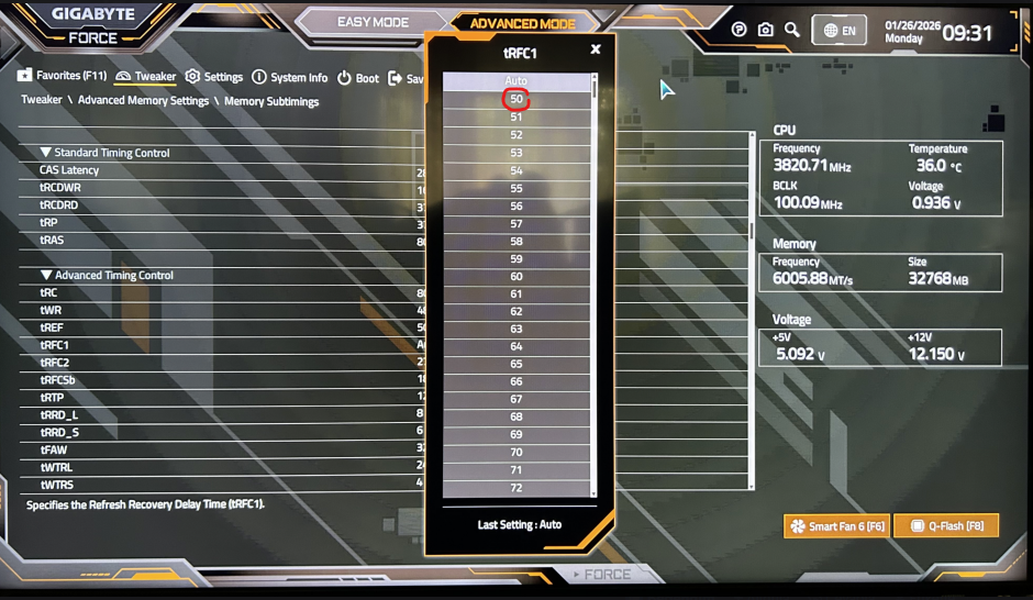

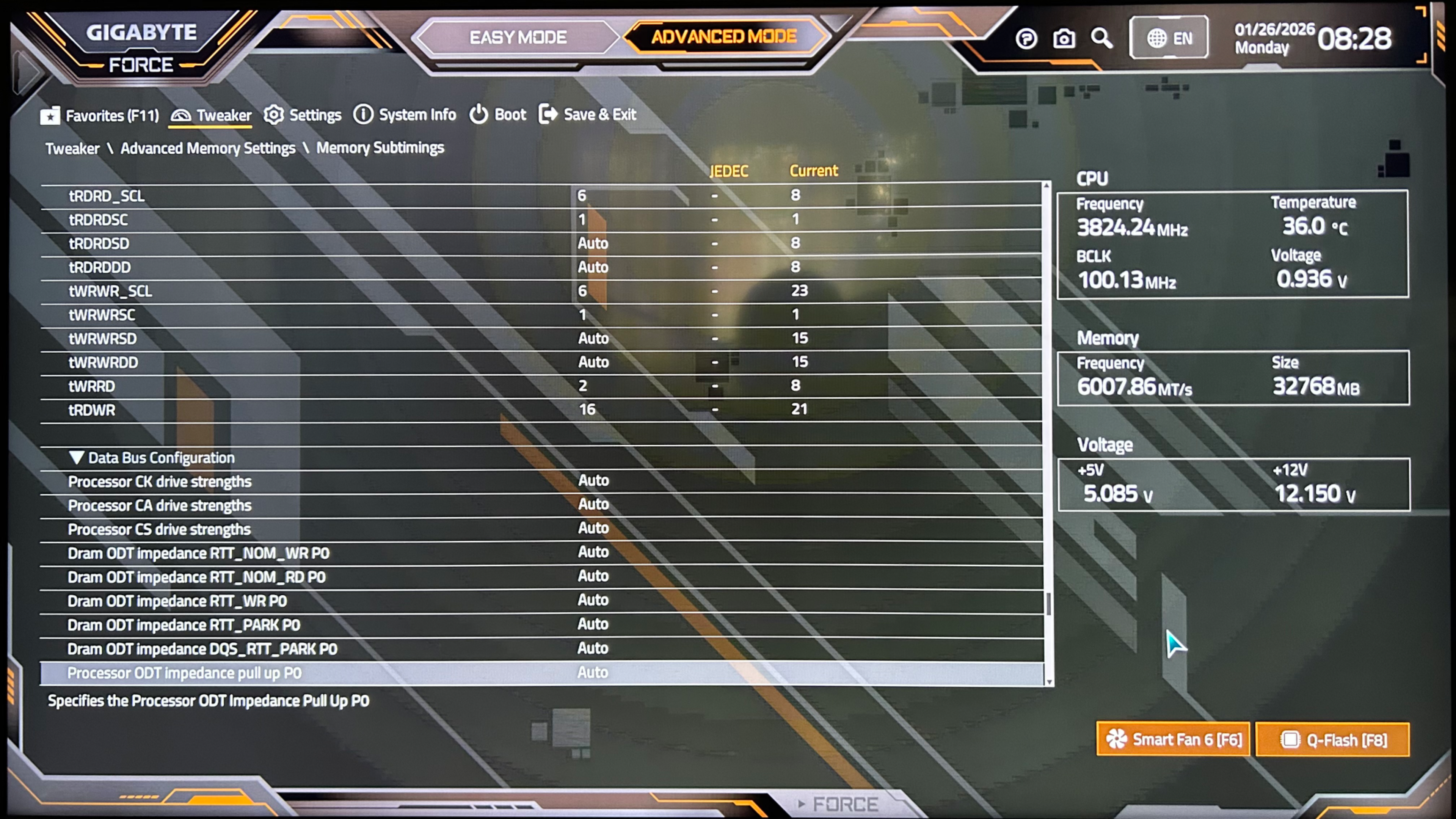

@TechMad tRFC1 en düşük kaç izin veriyorsa öyle kalsın, tRFC1=50, Bank Refresh Mode=Mixed Mode.

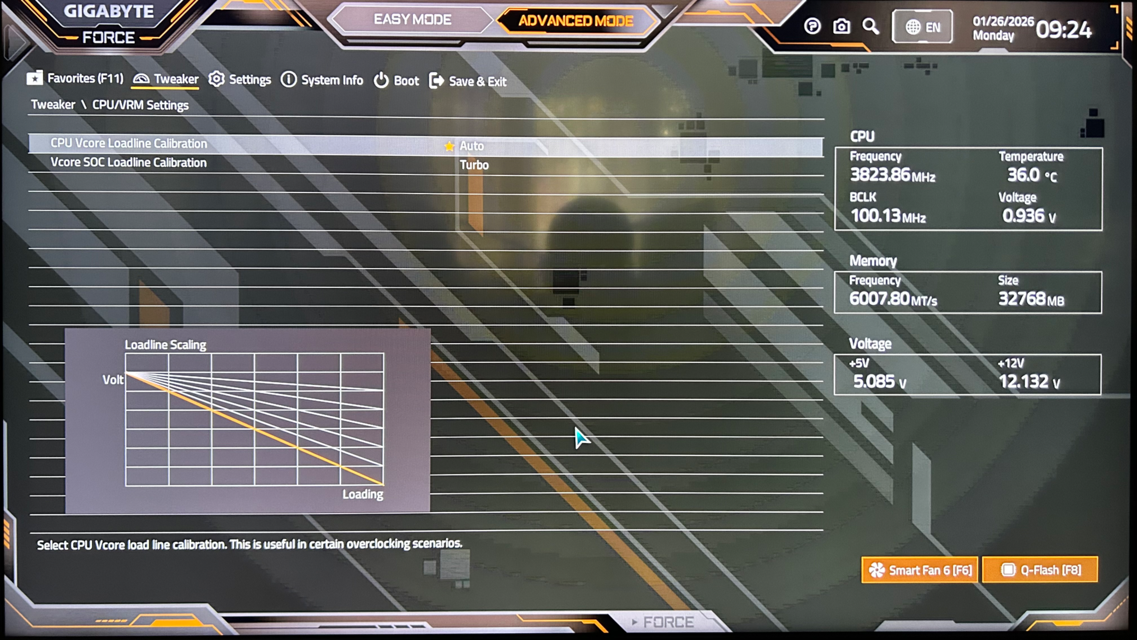

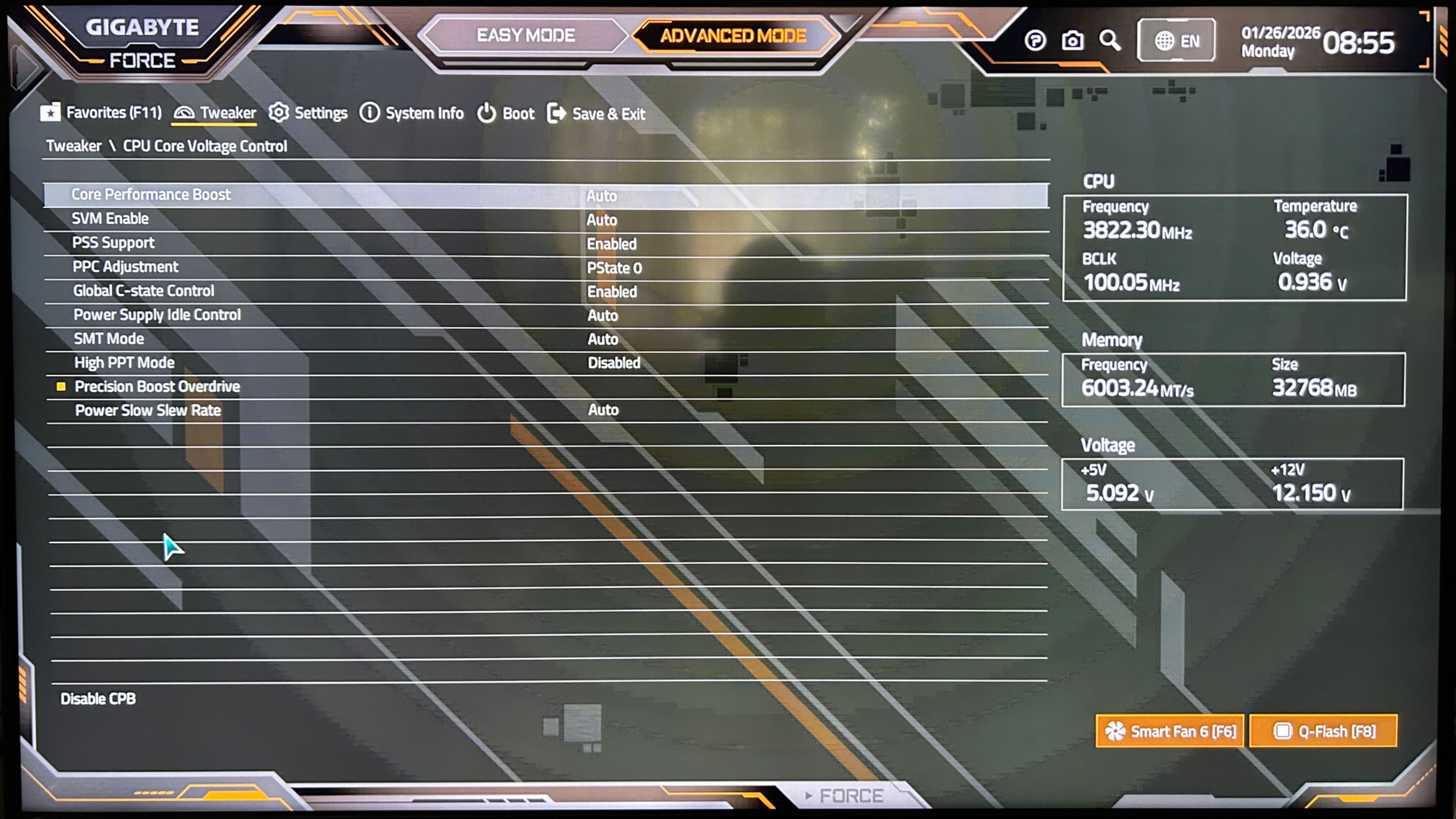

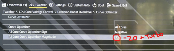

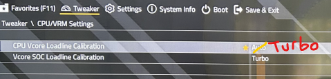

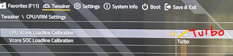

@TechMad CPU VCore LLC ayarını da Turbo yap, sonrasında -15 UV yerine -20 UV için VT3 testine al. Turbo ile -20 tutabilir. SoC zaten Turbo kalacak. 1.28 sabitlemesi önemli yük altında.
@TechMad tRFC1 değeri 50 kalsın. Mixed Mode aktif iken uygun.

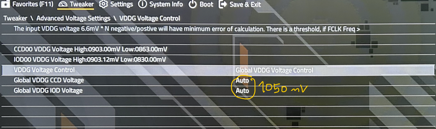

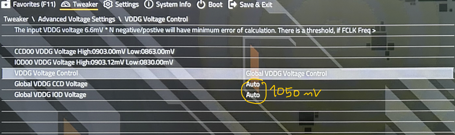

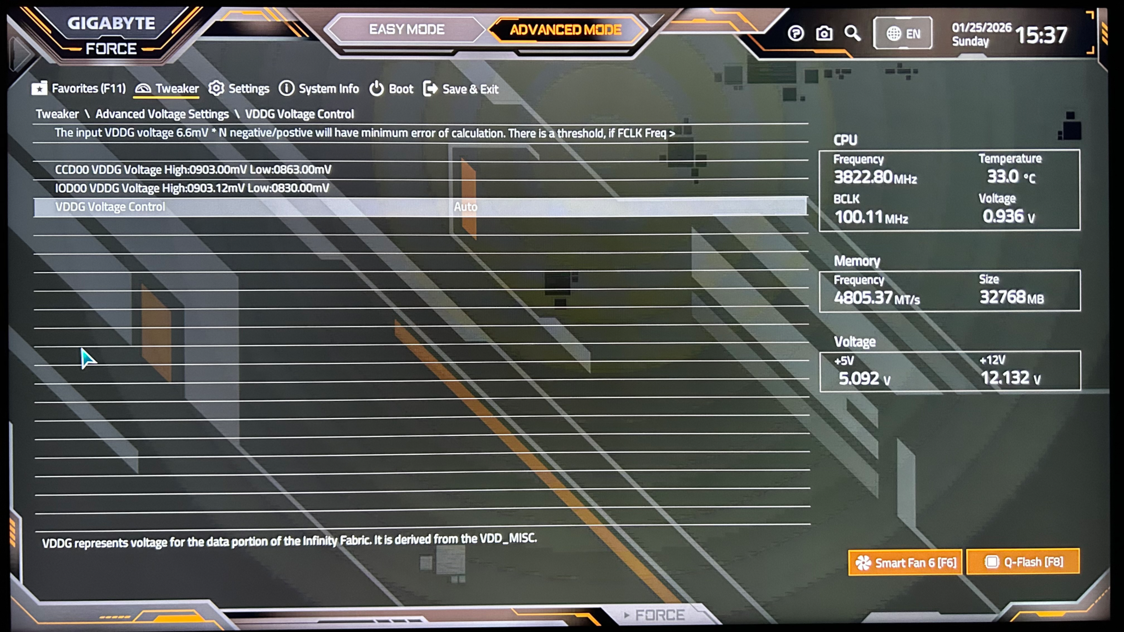

@TechMad Geri kalanlar uygundur, Predictive ayarı 2200 FCLK için açık kalması iyidir. VDDG CCD ve IOD 1050 mV olması yeterli gelir. Çipin 2233 FCLK açabiliyor mu, onu da bu ayarları kaydettikten sonra ayreten denersin. 2233 FCLK Ryzen 9000 limitidir, açan işlemci sayısı çok sınırlı. Silikonla alakalı.

@TechMad BIOS ayarların ileri seviye, bu ayarları eklemen daha düşük latency ve daha fazla performans verecektir. Render işlemine uygun değildir. @LH44 @Bandırmalı1965
UCL dıv1 mode: [UCLK=MEMCLK]

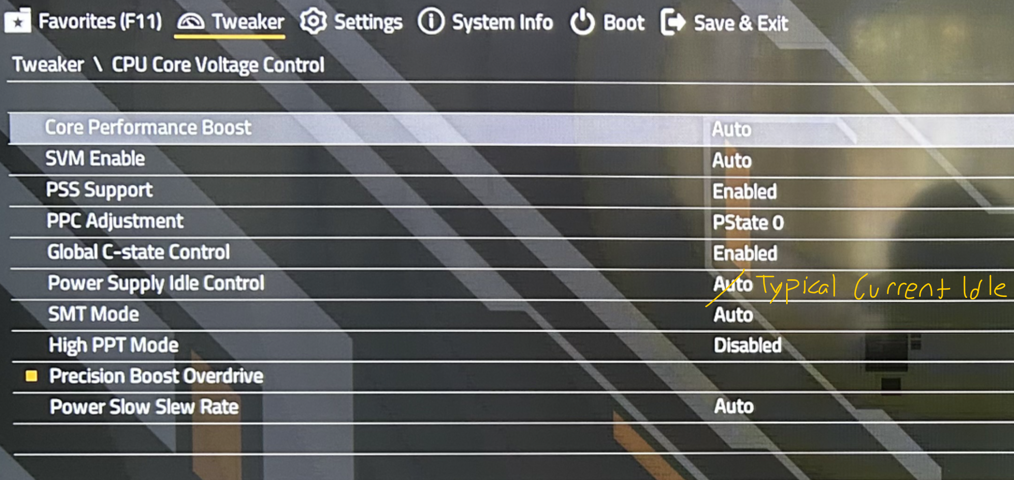

Ek olarak undervolt için global C state disabled ve enabled denemen gerekir. Teecihim disabled.

Global C-state Control: [Disabled]
Bu ayarı AM5 sistemlerde PBO ile beraber Enabled kalmasını öneriyorlar. Statik OC yapıp voltaj ve frekansı sabitliyorsanız Disabled kalmasında sakınca yok. Hatta statik OC için Global C-State ve Clock Spread Spektrum, VRM Spread Spektrum ayarları stabilite için Disabled kalmalıdır. Aynı şekilde VCore LLC Level 8 alınmalıdır voltaj droplarının önüne geçmek için. Statik OC haricinde PBO ayarları aktifken VCore LLC ayarlarına dokunmanıza gerek yok. Agresif UV profillerde ihtiyaç vardır.
Aynı mantıkta Windows güç planı eğer PBO+CO kullanılıyor ise Dengeli ayarda kalacak, yoksa oyunlarda droplara sebep oluyor. Güç planı ayarlarından minimum işlemci yüzdesi %0 yerine %100 olarak ayarlanabilir ekstra. Eğer statik OC uygulamışsanız Global C-State Disabled ve Ultime Performance güç planı kullanmakta sakınca yoktur.

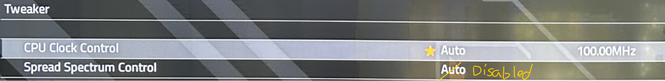

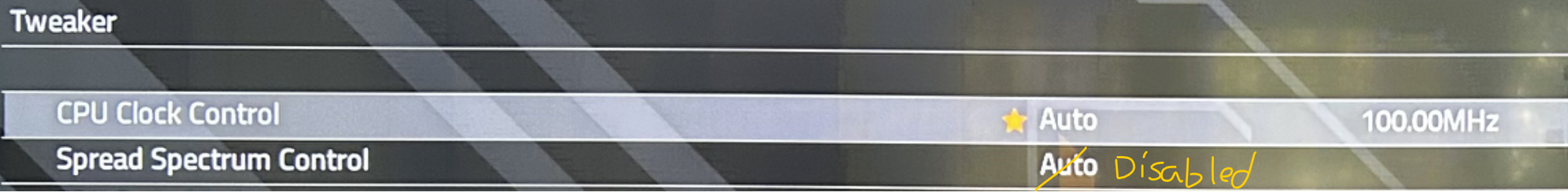

Clock spread Spectrum: [Disabled]
Bu ayar agresif OC profillerde Disabled kalmalıdır, şart değildir ama BCLK oynamasına mani olur. Stabilite için önemli bir ayar.

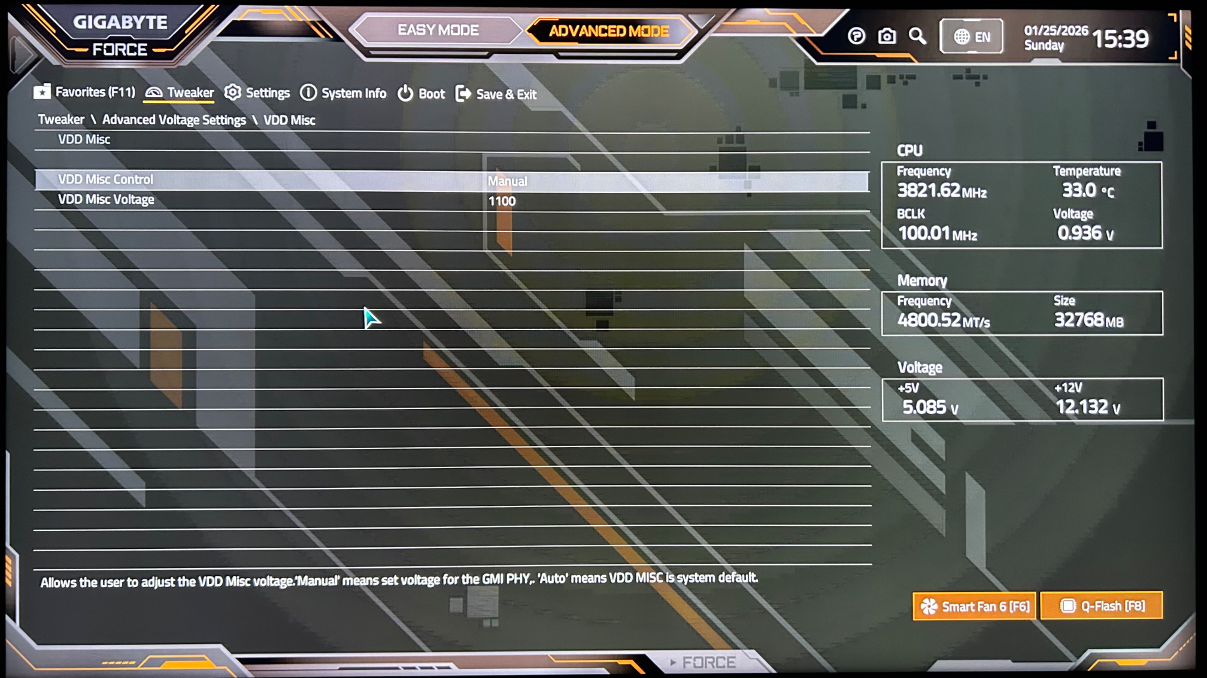

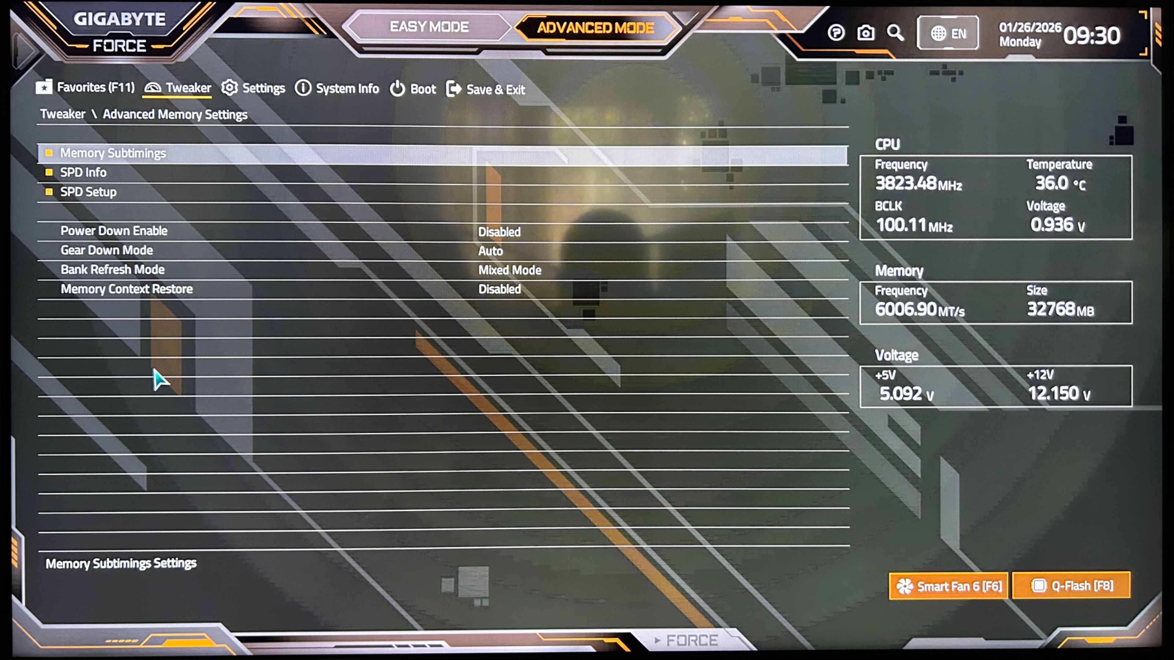

Eki Görüntüle 221419
Eki Görüntüle 221420
Eki Görüntüle 221421

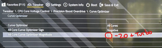

Eki Görüntüle 221422

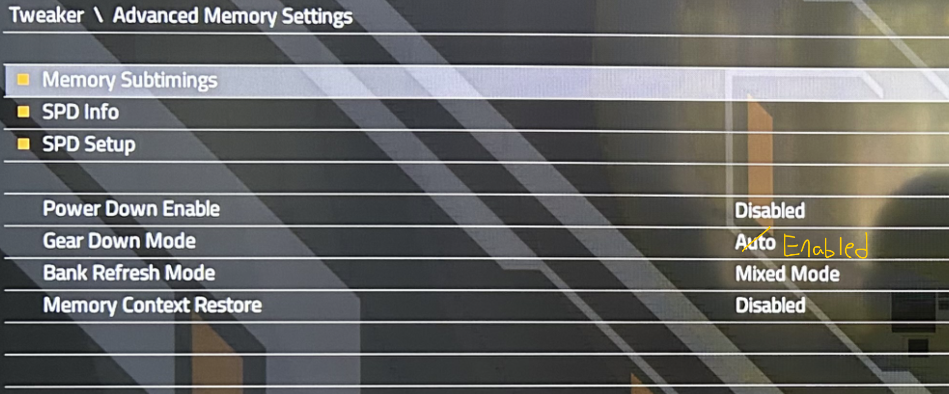

Eki Görüntüle 221423

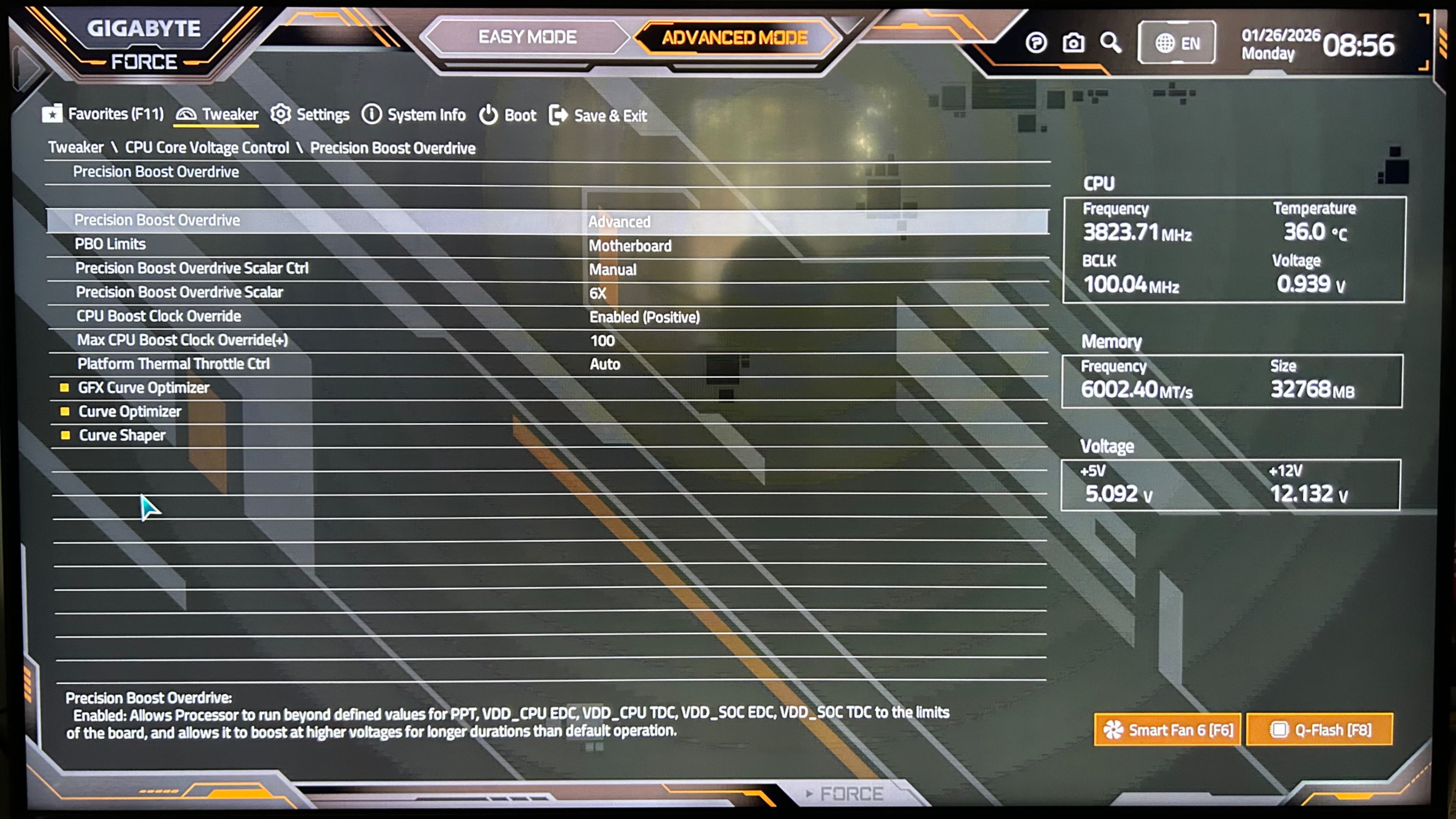

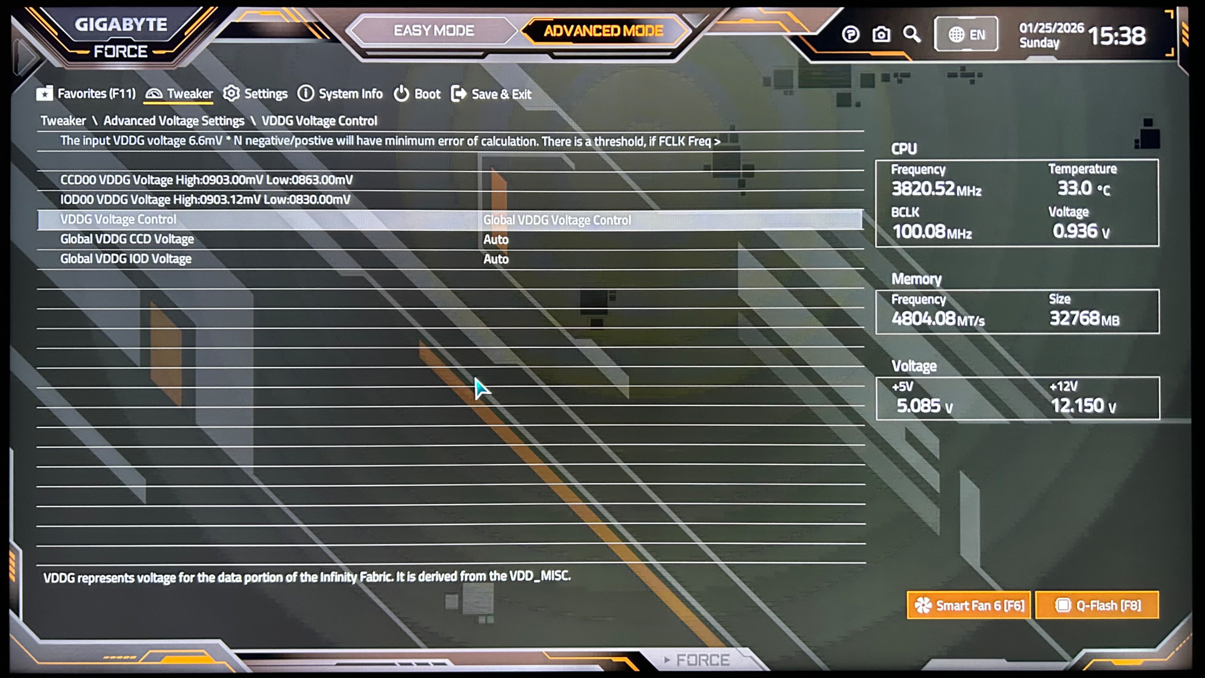

@ggbye Ekleyebilirsin, sorun yok. @LH44 ve @Bandırmalı1965 'yı da etiketlemeyi unutma. Onlar da destek olurlar.

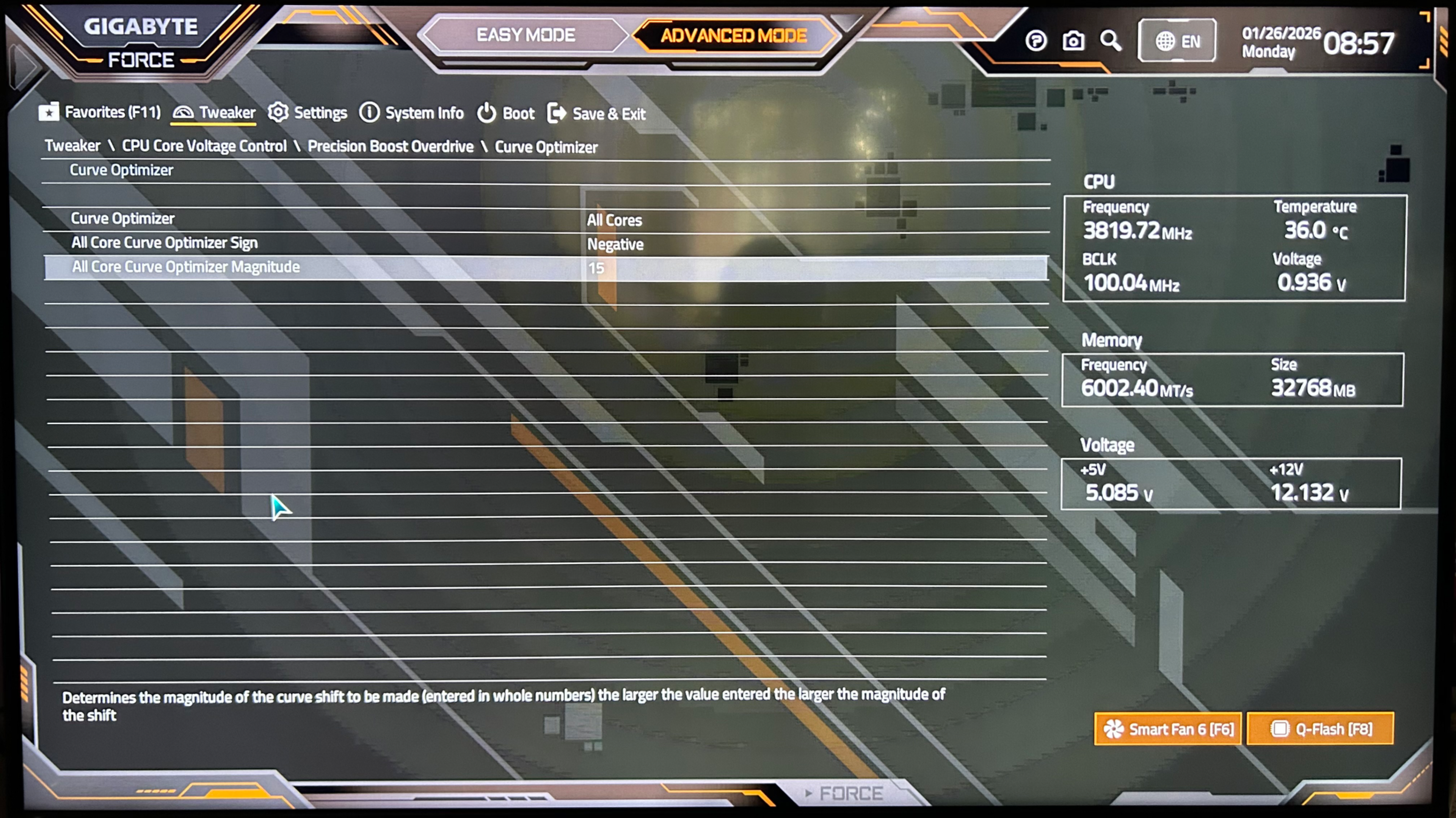

Tamamdır hocam. Şimdilik FCLK 2200’de deneyeceğim. CPU için daha önce iki kez ardı ardına VT3 testi yapmıştım. İki test de iki saat yaptım yani toplamda dört saat yaptım. Beşinci çekirdek -20, yedinci çekirdek -25’te sorunsuz çalışmıştı. Geriye kalan çekirdekler -30’da hatasız çalıştı. Bir önceki BIOS sürümüyle yapıldığı için VT3 testini tekrardan mı almak gerekiyor yani?
Tamamdır hocam. Şimdilik FCLK 2200’de deneyeceğim. CPU için daha önce iki kez ardı ardına VT3 testi yapmıştım. İki test de iki saat yaptım yani toplamda dört saat yaptım. Beşinci çekirdek -20, yedinci çekirdek -25’te sorunsuz çalışmıştı. Geriye kalan çekirdekler -30’da hatasız çalıştı. Bir önceki BIOS sürümüyle yapıldığı VT3 testini tekrardan mı almak gerekiyor yani?
Evet, Refresh Mode değiştiği için tekrarlayacaksın. SoC ile beraber VCore kısmını da Turbo moda alıp All core +100/-20 denersin, stabilse öyle kalır. Zen görselini iletirken Tools sekmesinden AGESA versiyonunu göstertme ayarını açıp öyle görsel at. Daha iyi olur o şekilde.
RTP ile de teste alacaksın yine aynı şekilde. İlk etapta PBO Auto kalacak. RTP yeni Mixed Mode'da stabil ise PBO+CO ayarları için VT3 2 saat yeterli.
