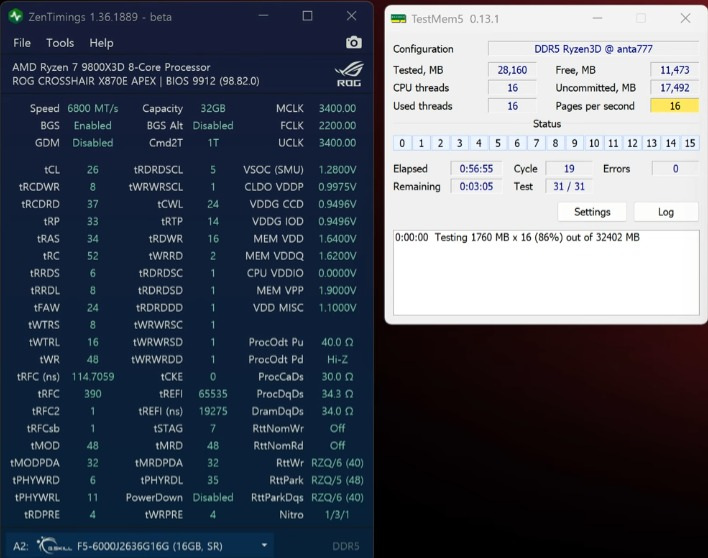

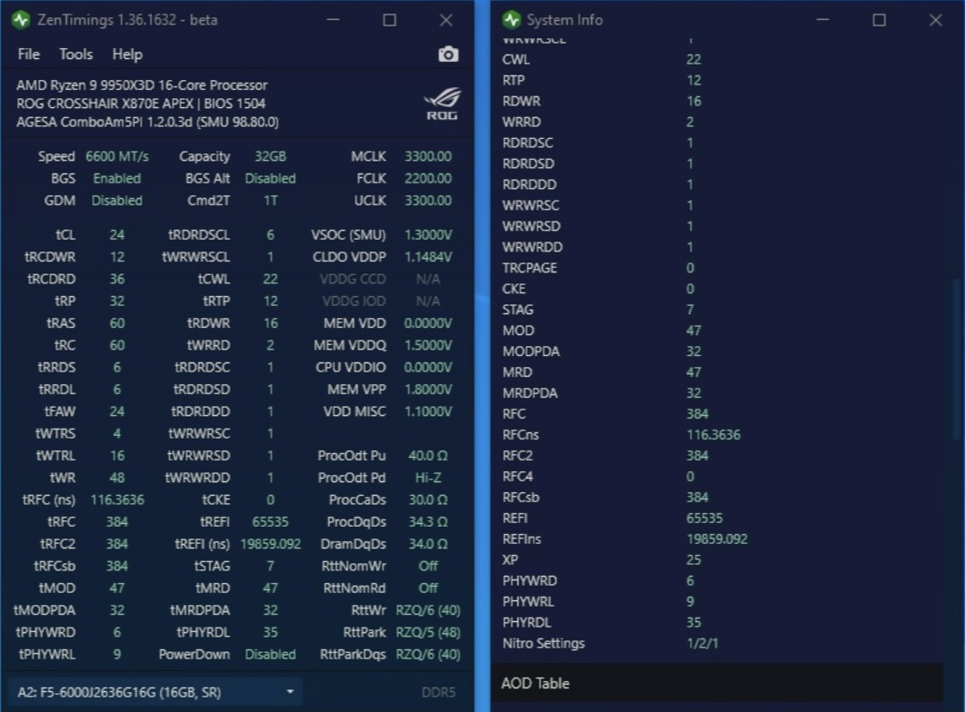

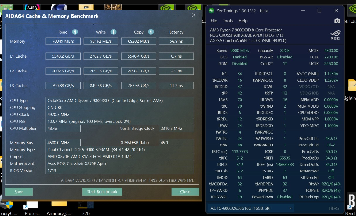

Mixed kaldığın sürece şu anki değerleri geçirebilirsin muhtemelen, sıkıntı olacağını sanmam. Yine de bir ara sonra yaparsın, çok dert olmaz. Aslında M-Die hiçbir zaman ilk tercih değil çünkü yüksek frekansa çıkamaz, 7000-7200 MT/s tıkanır ve CL düşürtmek için devasa VDD ister. A-Die tam tersi, 9000+ frekans görüyor, VDD ihtiyacı az SR kitlerin. H16A ilk tercih yani OC için her zaman. Örnek CL26 kit 2x16. Bunları M-Die'da yapamazsın:
Eki Görüntüle 221758
Eki Görüntüle 221759
Eki Görüntüle 221760
6000-6600 1:1 mod ayarlayacak kişi için M-Die avantajı olabilir şu an sendeki gibi. 6200 CL24 yapmak yerine CL28 bırakıp tRFC kısmından kazanç sağlıyorsun. A-Die olsaydı şu anda tRFC2 115 ns tıkanırdı muhtemelen. tRFCsb yine 80 ns civarı tıkanıyor H16A. @TechMad
H24M revize M-Die olduğu için onda da CL26 kit mevcuttu, 2x24 6000 CL26. O da aynı şekilde OC potansiyeli iyi ve 9000+ görüyor. H16M iyi değil sadece, tRFC kısmında avantajlı. H24M tRFC kısmında en kötüsü Mixed mod için. H16M en iyisi. Senin senaryonda H16M olması daha iyi şu anda, fayda sağlamış oldu.

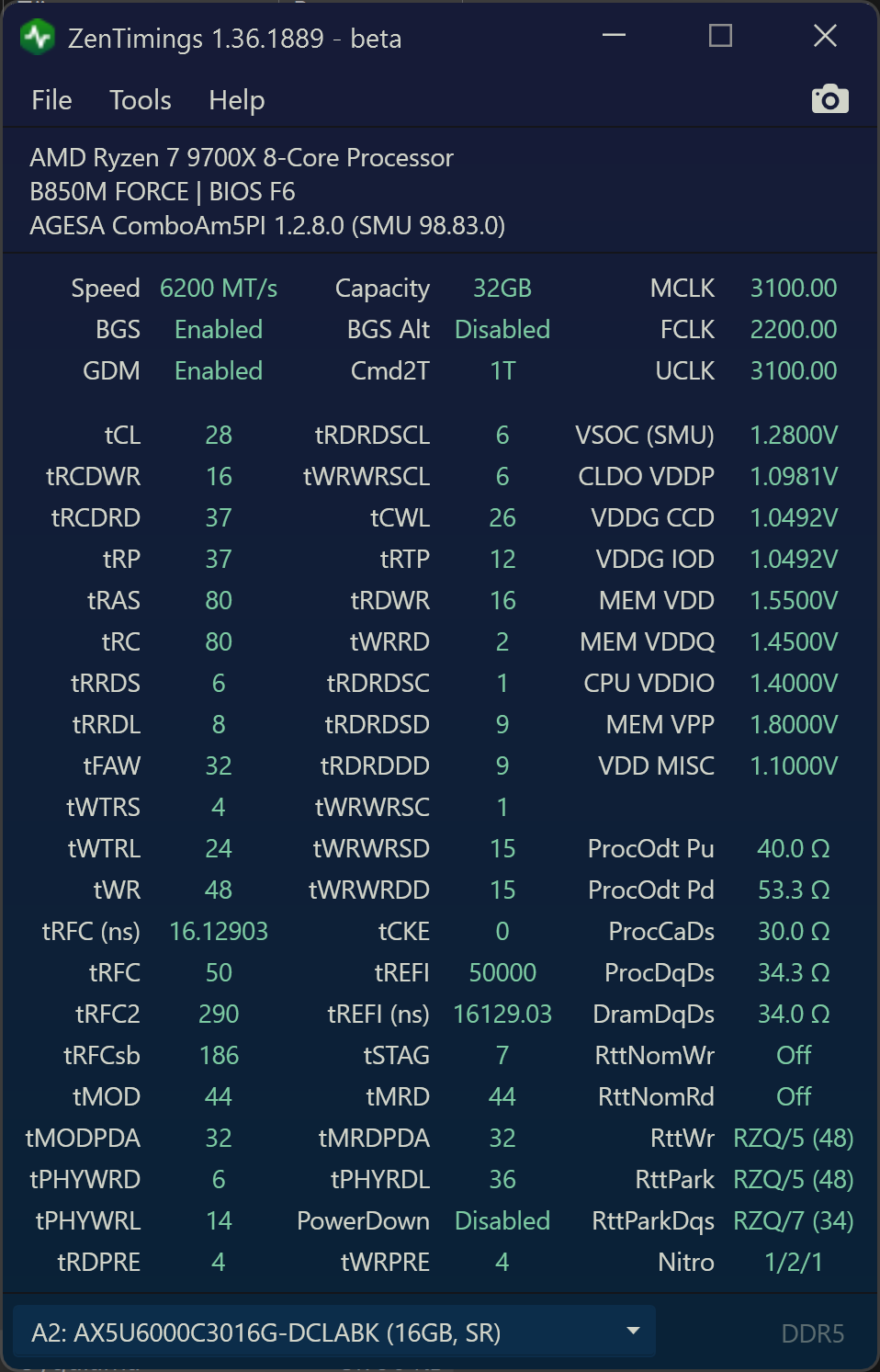

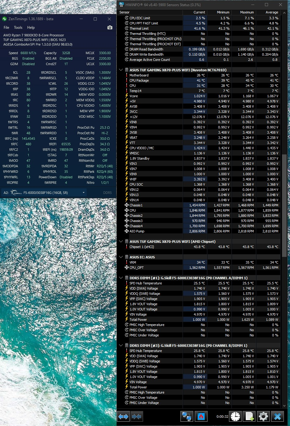

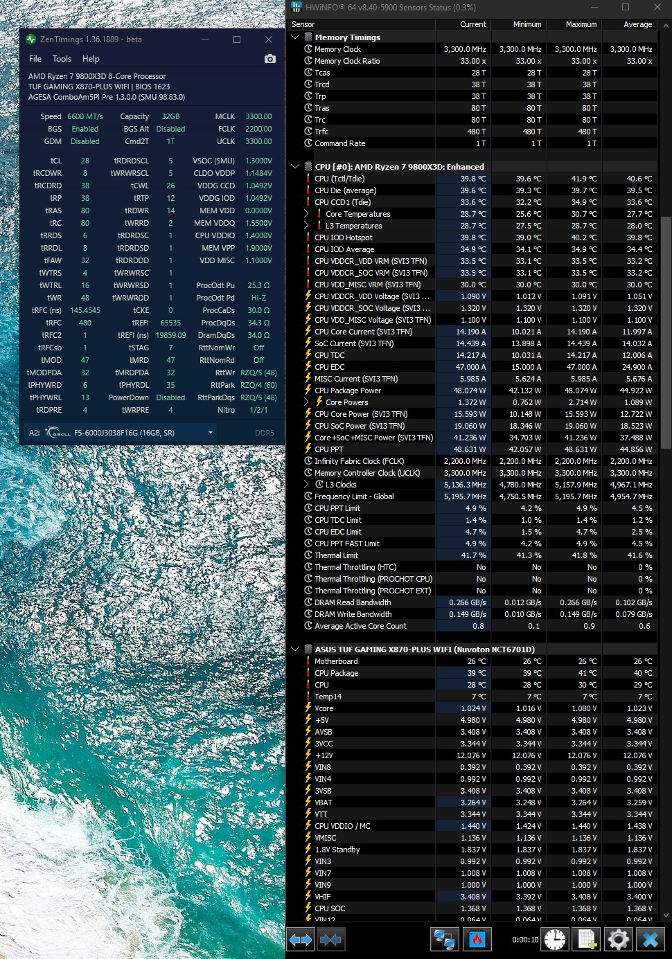

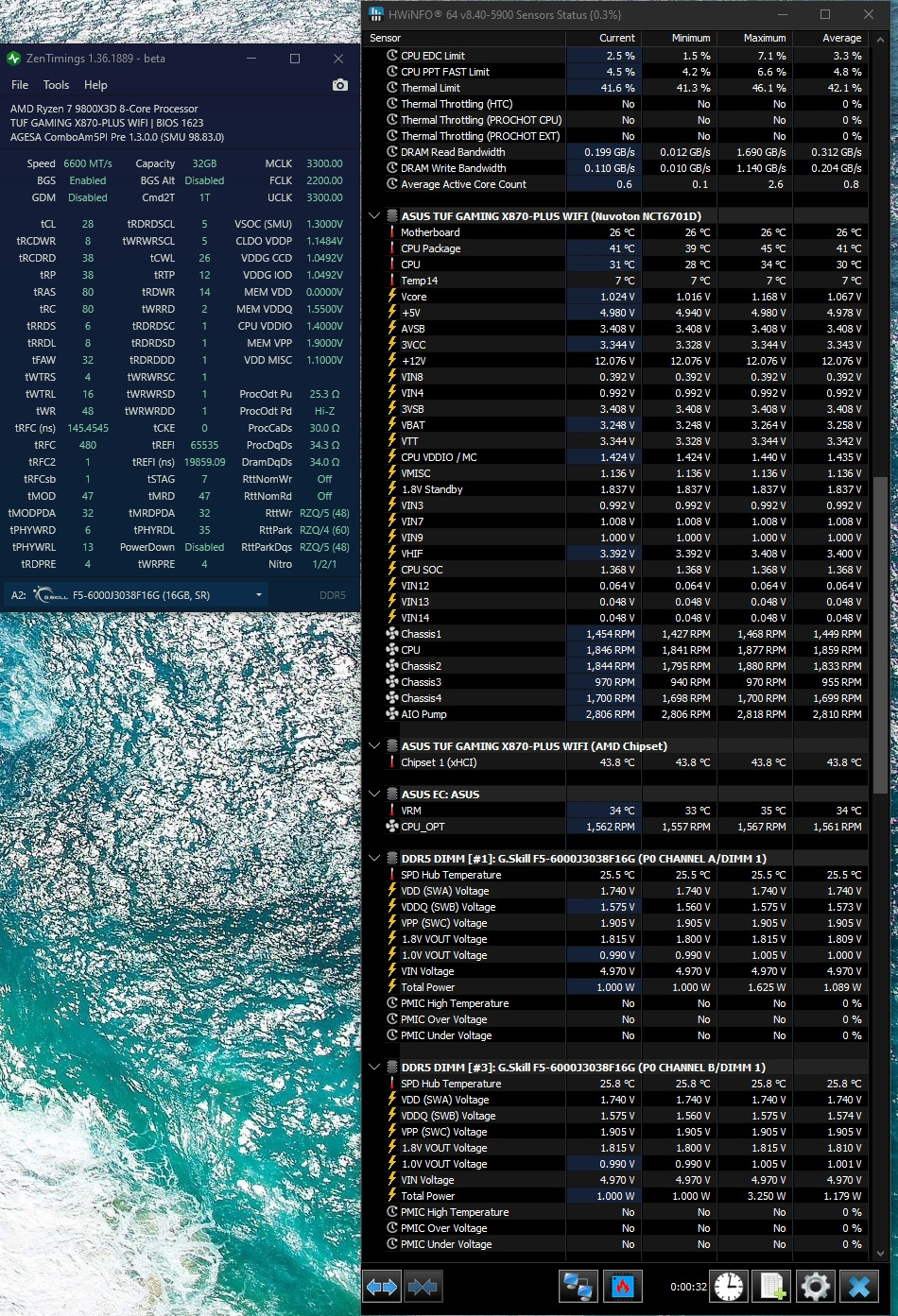

Hocam test hatasız bitti. tRFC2 290, tRFCsb 186 ile sorunsuz geçti. Bu arada Ryzen 9000 için limit dediğiniz FCLK 2233 için yarın ek bir test daha yapacağım. Sonrasında VT3'e geçerim artık.
2233 sana hiç test yaptırmayabilir. Çok agresif kaçıyor. 1.05v VDDG, 1.1 VMisc, Predictive ile bile Boot etmeyebilir. Bende FCLK limiti 2202. BCLK ile limiti bulabiliyorsun. Çoğu işlemci 2211, 2222 max'lanıyor genelde. 2233 nadirdir. Boot etmesi bile sıkıntı. Boot ederse 1100 VDDG + 1.2 VMisc bakarsın. Predict açık zaten sende hep, 2200'de öyle olması iyi. Sınırda kullanmamak lazım devamlı.
