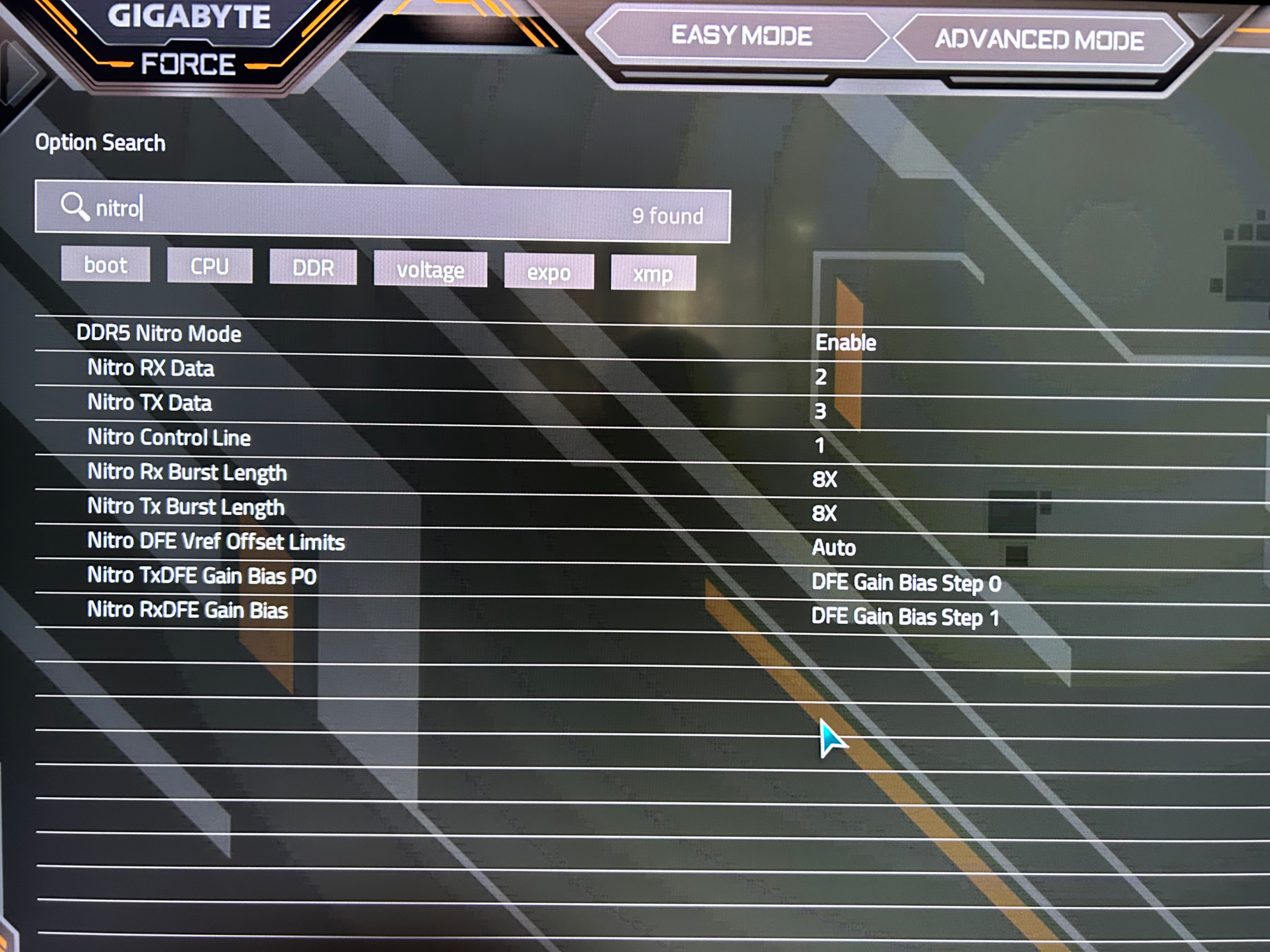

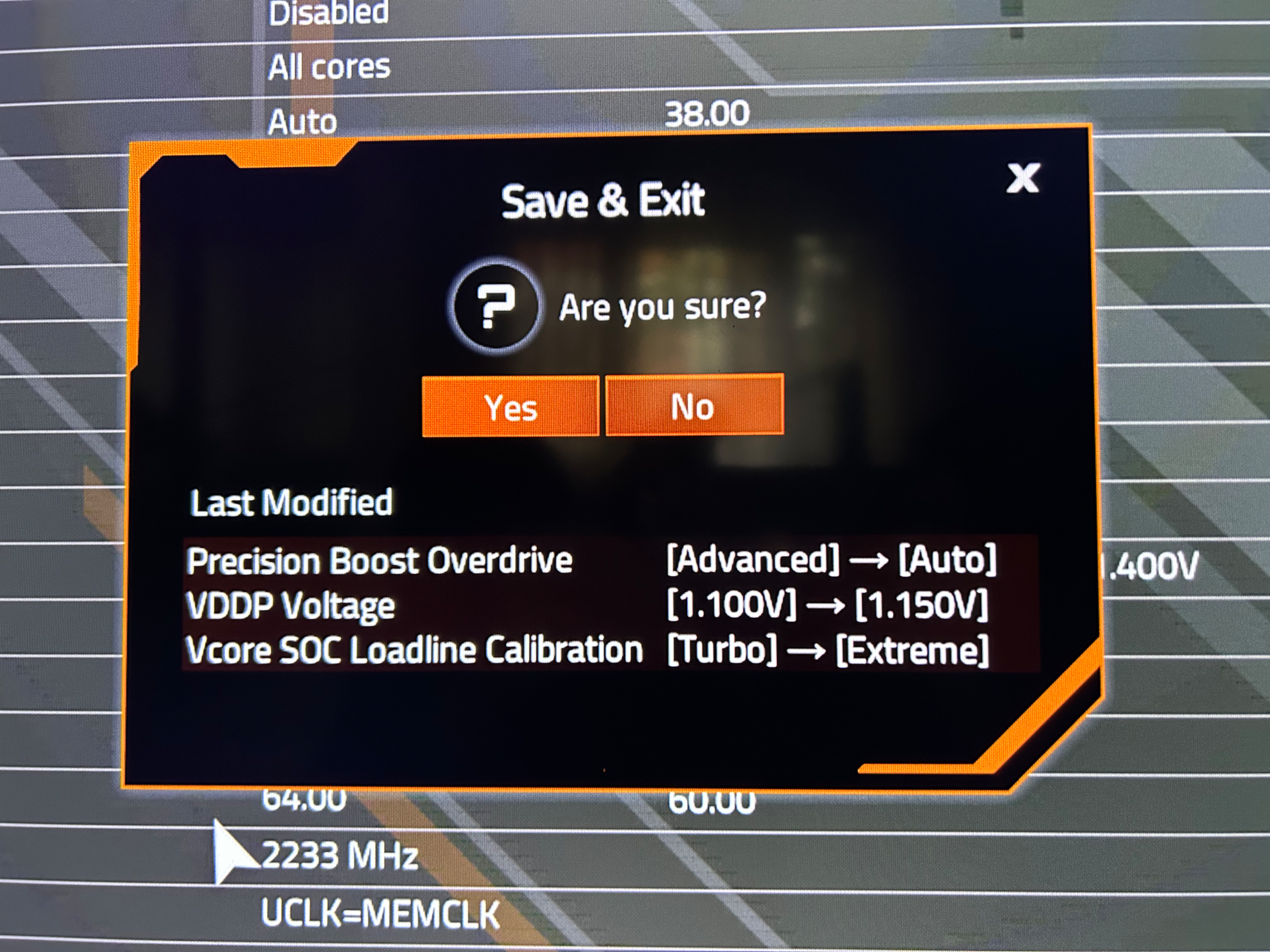

Doğru girdim umarım hocam. Nitro ayarları 2-3-1 ve Bias ayarları da 0-1 şeklinde.SoC ayarını Turbo'dan Extreme çekip tekrardan dene. HWiNFO yanda açık kalsın, bana oradan SoC sensörlerini görsel atarsın, bir bakacağım. Bias 0-1 yapılı değil mi Nitro kısmında?

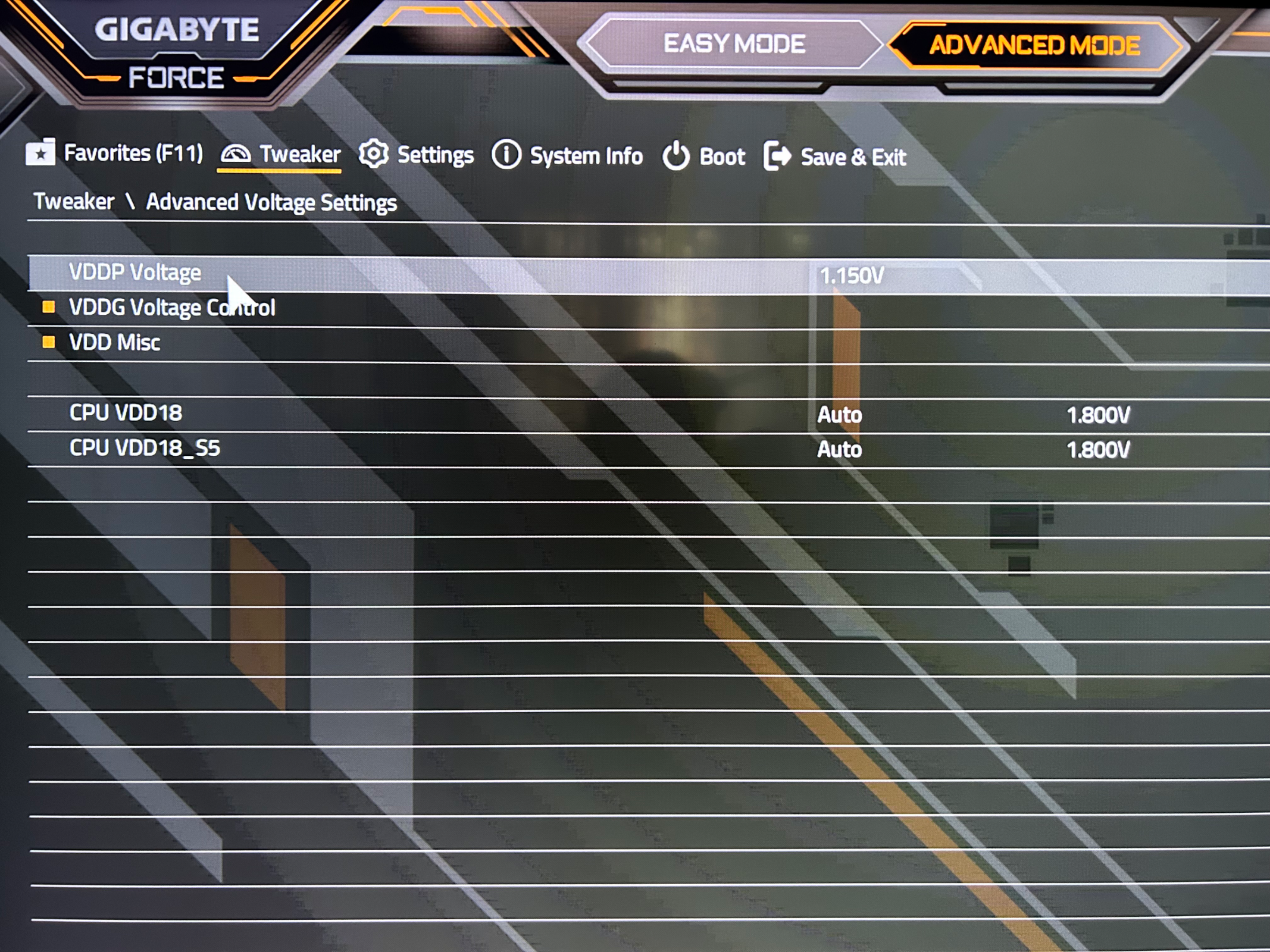

Bir de VDDP 1.15 istiyor olabilir, 1100 yerine 1150 kalsın o şu anlık.
VDD IO 1.45 bırakabilirsin, onu da isteyebilir.

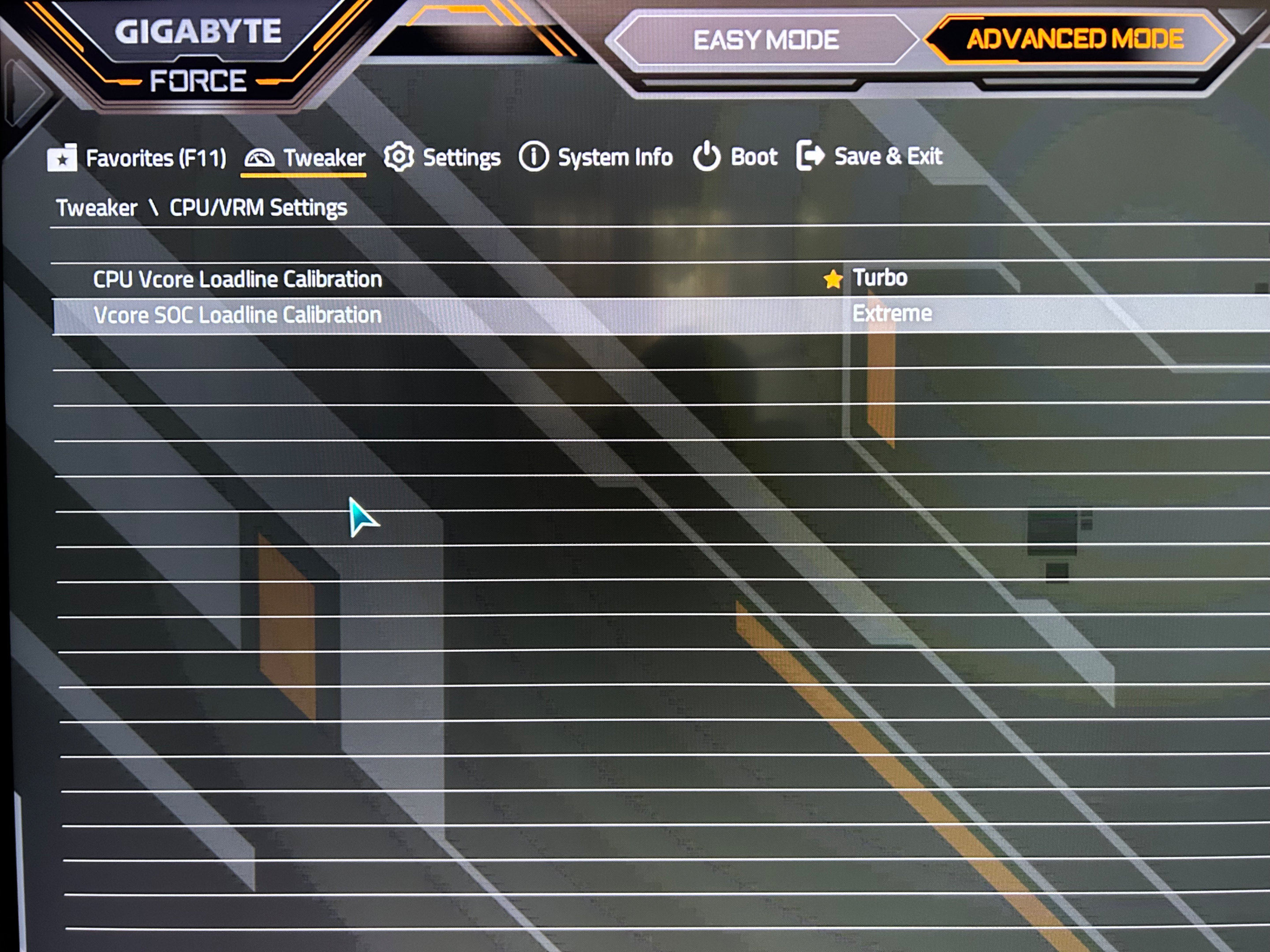

Giga'da gerçi 1.45 verilmiyordu, kilit vardı. 1.4 optimizeydi Giga. VDD IO 1.4 kalsın şimdilik. VDDP 1150=1.15v ve Bias 0-1 olsun Nitro kısmı. SoC LLC ayarı Turbo'dan Extreme çek.
VCore LLC ayarı Turbo'da kalsın, SoC LLC olanı Extreme bakarsın stabil mi diye.
@TechMad Bu süreçte PBO Auto çekmelisin, 6400'ü PBO patlatabilir. Eksi değer çok giremeyebilirsin, 6400 IMC duvarı çünkü. Eksi değer stabilitesini bozuyor yüksek UCLK'da.

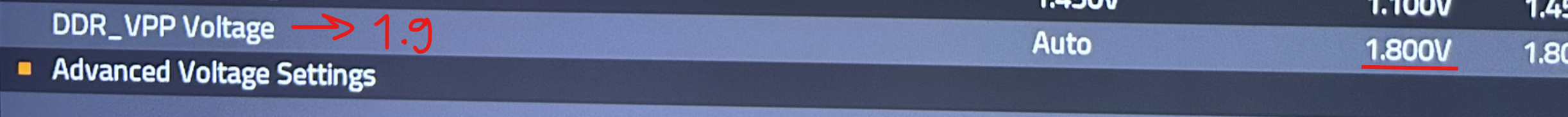

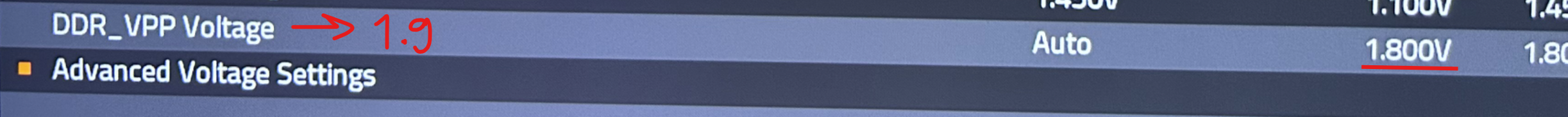

Yine patlarsa VPP'yi 1.8 yerine 1.9 denersin. Bunu karıştırma, VPP ayrı bir voltaj.
6400'deki asıl mevzu SoC + VDDP'dir. Ryzen 9000 duvarı.

Bu şekilde 10-15 dakika hata yoksa, Nitro kısmını 1-2-1 yapıp tekrardan bak. O şekilde patlamazsa kalsın, zararı yok. Patlarsa 1.9 VPP denersin.

@TechMad Bunun Auto'su 1.8, sen 1.9 deneyeceksin. 6400'de M-Die isteyebilir. 6600'de benim M-Die istiyor çünkü. A-Die genelde istemez. M-Die sorunsalı bunlar, patlarsa bakarsın. Karıştırma bu değeri diğerleriyle. Altını çizdim.

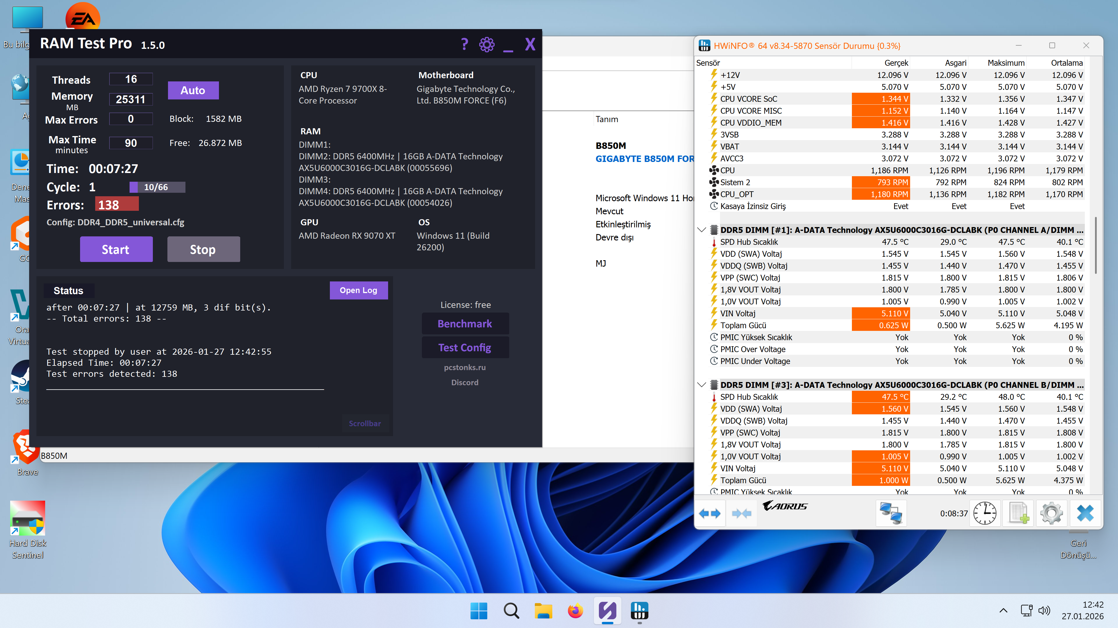

Fena patladık hocam.Eki Görüntüle 221812

Ekleme: Ekran görüntüsü alamadan cihaz restart attı hocam. VPP 1.9 ayarında.

Fena patladık hocam.VPP'yi 1.9'a çecekeceğim.

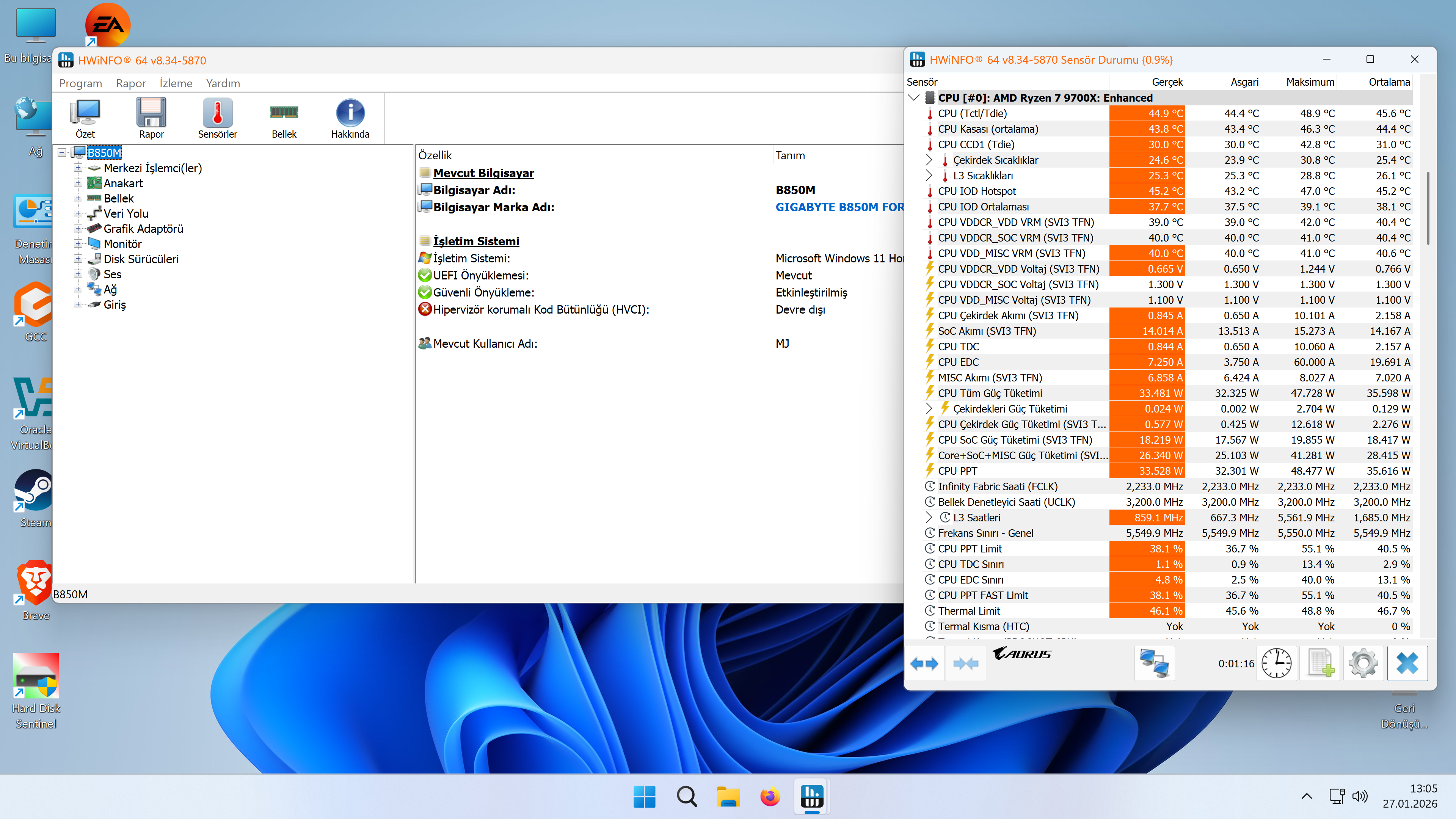

Bu VCore SoC sensörü yanlış oluyor genelde. VDDCR sensörü lazım. SoC 1.35 olma şansı yok şu anda çünkü.
Onun haricinde SoC yetmiyor gibi sana 1.3, bir de 1.3 yanaştıkça ve üzerinde 2233 FCLK patlaması çok olası.
VDDCR_SoC Voltaj kaç gösteriyor? SVI3-TFN sensörü lazım. @TechMad

VDDR_SoC nerede hocam? Bahsettiğiniz sensörü de bilmiyorum.
Ekleme: @Ayhan Dönmez bahsettiğiniz sensörün değeri bu.

Olmaz. 1.45 verilemiyor diye biliyorum. Verilebiliyorsa ver, yoksa 1.43v verip öyle bak. Atmanı istediğim sensör HWiNFO'da varsa SoC için onu gönder. Yanlış okuyor VCORE SoC olan çünkü, bende de öyle.
Birisi VRM'den okuyor voltajı, diğeri soketten. Bize soketten okuyan lazım. Senin 1.35 SoC diye attığın VRM değeri, önemsiz yani o. @TechMad

HWiNFO'da SoC ile alakalı tek 1 tane mi voltaj gösteriyor?

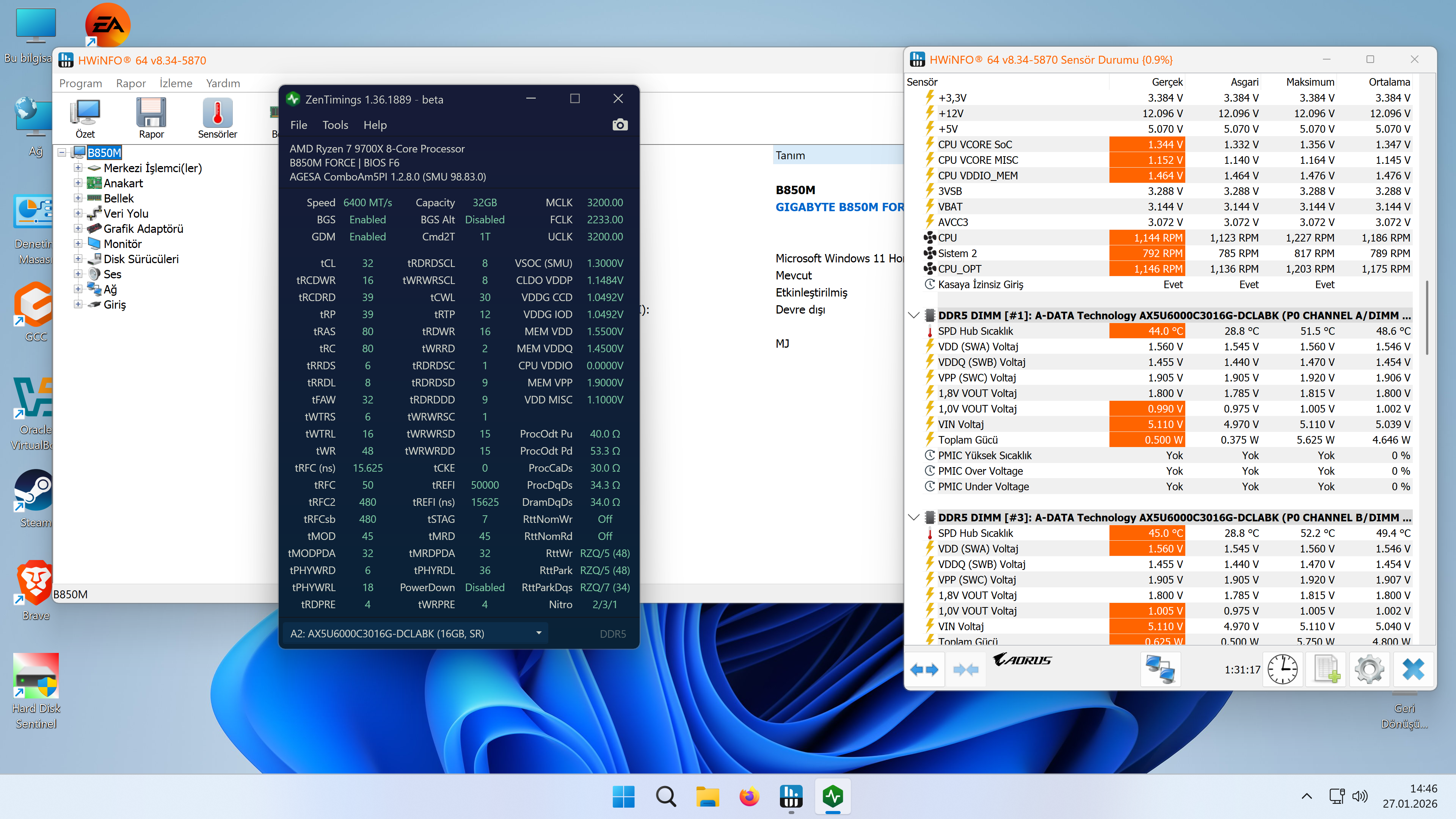

Tam 1.3 sabitlemiş. Sende 6400'e yetmez muhtemelen. Bir dediklerimi yapıp son kez dene. Geçici olarak tRCD ve tRP 39 olarak değiştir. tRFC2 ve SB 480 olarak değiştir. VPP 1.9, VDD IO olabiliyorsa 1.45, olamıyorsa 1.43v olarak değiştir. Bunlara rağmen patlarsa 6200'e geri dön.
Hocam bahsettiğiniz değerleri girdim ve test hatasız bitti. tRFC ve SB 480 ayarlı. VPP 1.9, VDDIO 1.45 girdim ama Zen görselinde 0.0000V değeri var. Ya okumadı ya da dediğiniz üzere kilitli. Şimdi bu testi VDDIO 1.45'te mi yaptı 1.40'ta mı? BIOS'a baktım 1.45'te duruyor. Deneme amaçlı 1.43 girip Zen'den kontrol ettim ama gene 0 değeri vardı. İlginç bir durum. İkinci sorum ise hata olmadığına göre tRFC ve SB değerlerini tekrar sıkmak gerekecek sanırım. Kaça düşülmesi gerekiyor?Tam 1.3 sabitlemiş. Sende 6400'e yetmez muhtemelen. Bir dediklerimi yapıp son kez dene. Geçici olarak tRCD ve tRP 39 olarak değiştir. tRFC2 ve SB 480 olarak değiştir. VPP 1.9, VDD IO olabiliyorsa 1.45, olamıyorsa 1.43v olarak değiştir. Bunlara rağmen patlarsa 6200'e geri dön.
O zaman hayırlı uğurlu olsun. Şu anda milyonda 1 kişiden birisin.
6400-2233 açan sayısı ciddi anlamda milyonda 1 diyebiliriz. İkisi aynı anda çok çok zor. B850-Force farkı muhtemelen.
Her daim AM5'te frekans önceliği var. 6000 CL10 açmaktansa 6400 CL30 aç mesela. İlk önce frekans adam edilir, sonra FCLK, en son ise CL. Öncelik sırası böyle. @TechMad
Benden başka da kimse ayarlatamazdı bunu sana. Nebi Amca 1.3 VDD CL32 ayarlatıyor, 6000 MT/s ve FCLK 2000.
@TechMad Bu ikisini 38-38 dene önce. 10-15 dakika RTP hata yoksa tRFC denersin, iletirim.
Bu ikisi 38 patlıyor olabilir, VDD-VDDQ ister. Aktif soğutman yok. Hata bunlardan dolayı ise 39-39 kalsın. Senin için fark oluşturmaz.
@TechMad Çipin Unicorn yani. 1:1 modda 6400 MT/s ve 2233 FCLK açabiliyor. Core kısmı da +100/-20 civarı verebiliyorsun. 6600 MT/s zaten söz konusu değil AM5'te. 1.32 SoC zor açıyorum ben onu. 2:1 mod zaten önemi yok tek CCD'de, anlatmıştım.
