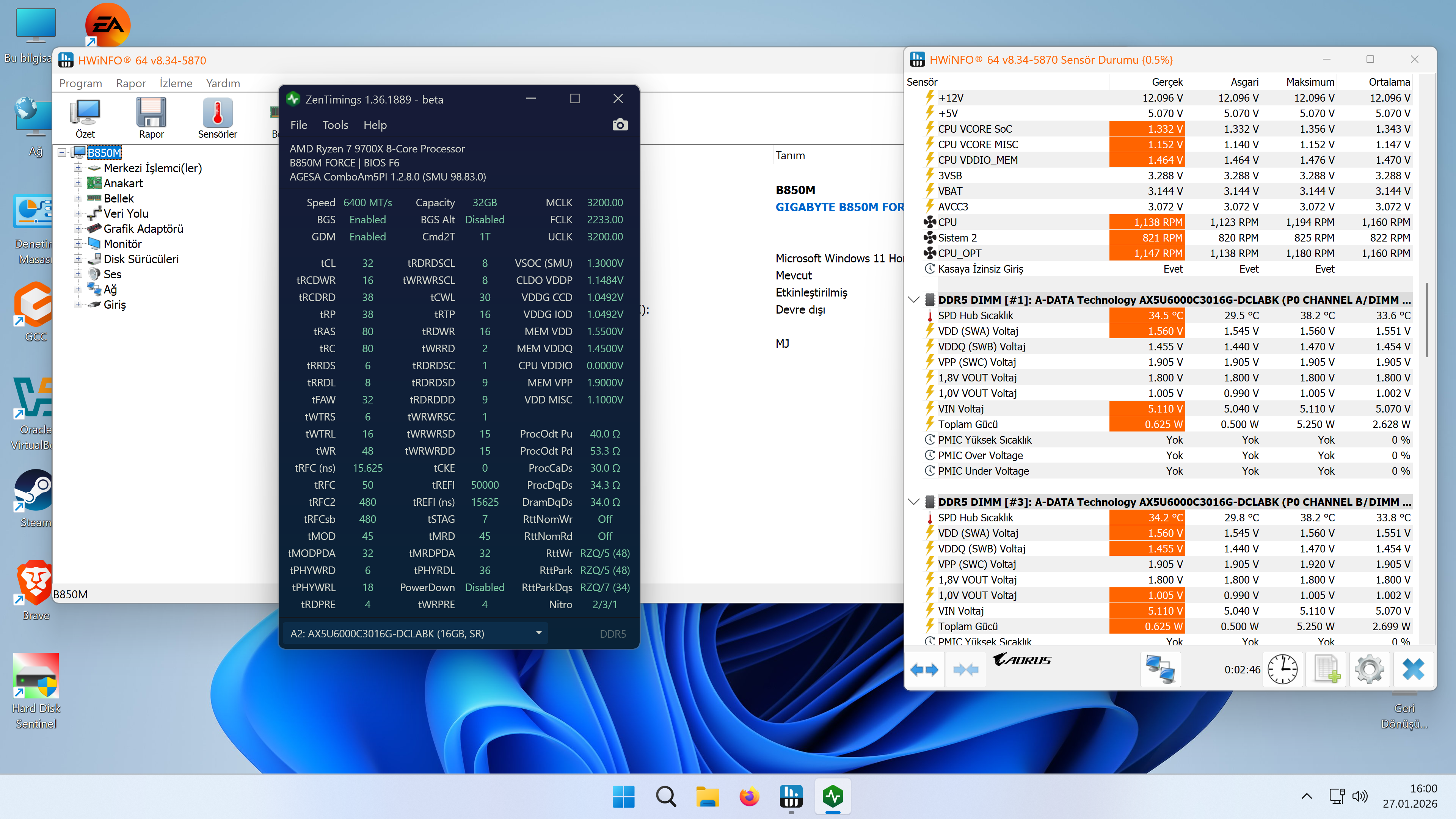

Ondan emin oldum hocam şüphe götürmez bir gerçek. Hatırlarsanız sistem toplama konumda siz bu kartı önermiştiniz. LH44 hocam da aynısını önermişti. Hemen dediğiniz değerleri deniyorum.Benden başka da kimse ayarlatamazdı bunu sana. Nebi Amca 1.3 VDD CL32 ayarlatıyor, 6000 MT/s ve FCLK 2000.

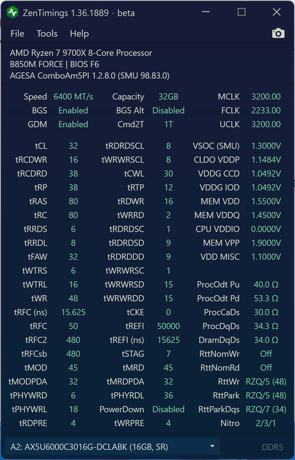

@TechMad 2233 açan çipler genelde 6400 MT/s açamaz. Senin çip Unicorn yani. Senin tek sıkıntın H16M olması. O da Mixed Mode ile öne geçti. Ama aktif soğutma yapmazsan VDD-VDDQ basıp tRCD-tRP 38 açamazsın. 39-39 kalacak o kısım, eğer hata kaynağı oysa. VDD yetmiyordur yani.
Bunların hepsi M-Die sorunsalıdır, H16A ve revize H24M'de bu tarz sorunlar yok. Ama şu anda senin kadar düşük tRFC yapamaz onlar, o açıdan avantajlısın.

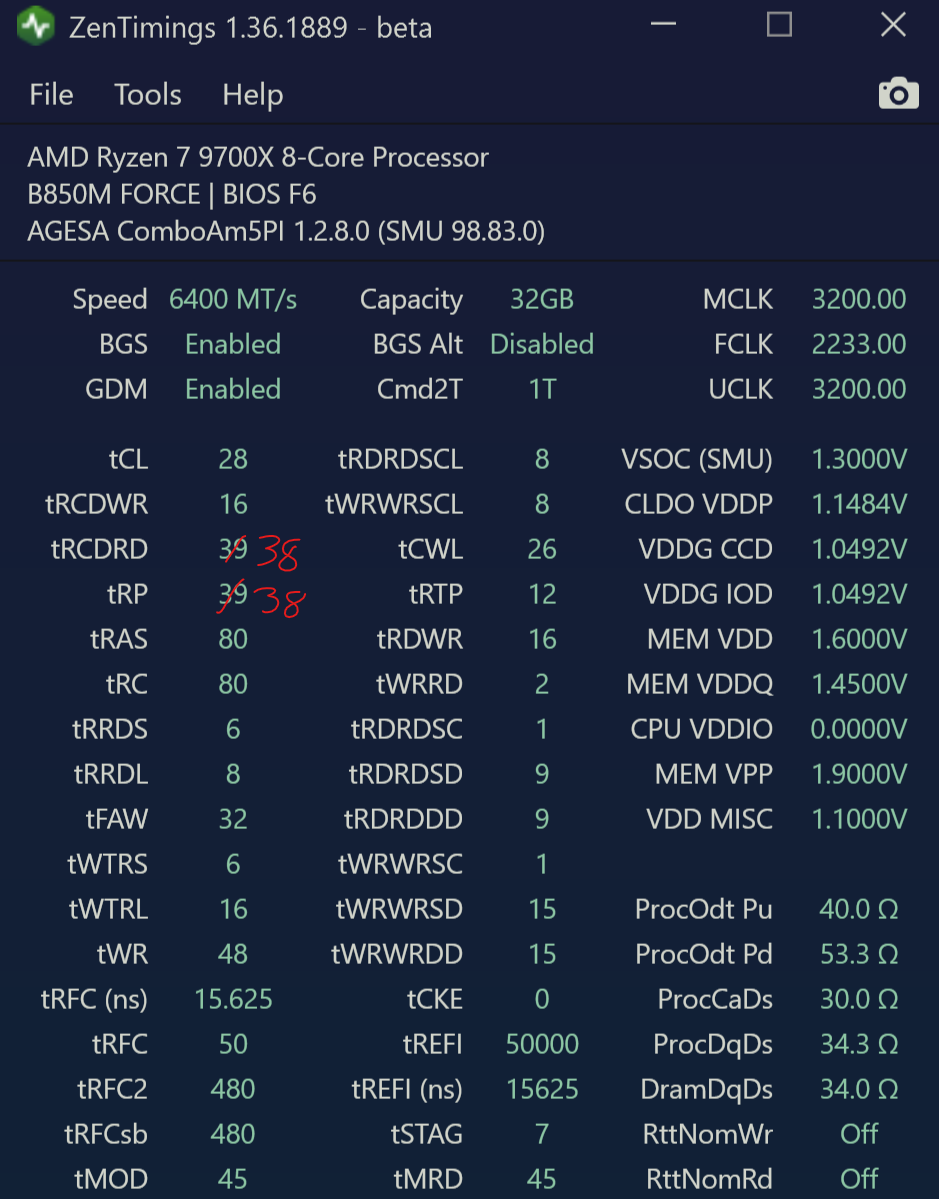

Hocam 38'de hata aldım. Tekrar 39'a çekeceğim. Bu durumda tRFC2 ve SB mi sıkmak gerek?@TechMad 2233 açan çipler genelde 6400 MT/s açamaz. Senin çip Unicorn yani. Senin tek sıkıntın H16M olması. O da Mixed Mode ile öne geçti. Ama aktif soğutma yapmazsan VDD-VDDQ basıp tRCD-tRP 38 açamazsın. 39-39 kalacak o kısım, eğer hata kaynağı oysa. VDD yetmiyordur yani.

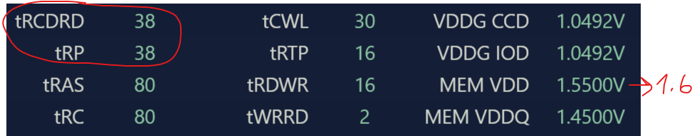

38-38 bırakıp VDD 1.6 dene, tRTP 16 çek bu esnada geçici olarak. Yine patlarsa 1.55 VDD ve 39-39 kalmak zorunda.
@TechMad Zaten uzunca test etmene gerek yok, Primary Timing olduğu için ilk 5-10 dakika içinde çok yüksek oranda patlar M-Die'da.

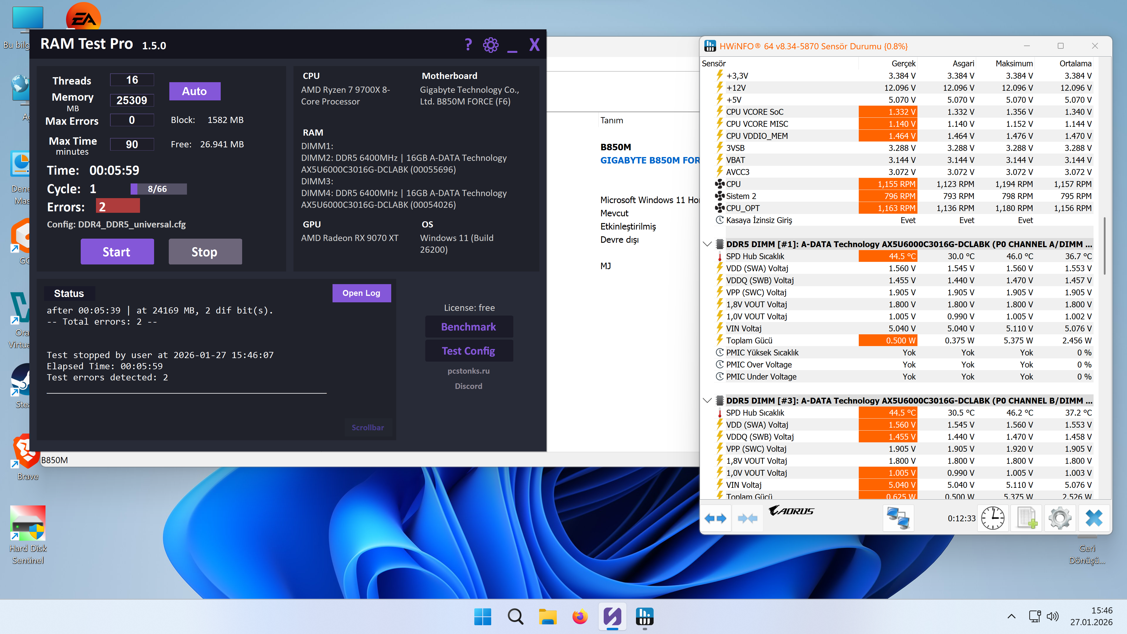

Değerleri yanlış girmediysem eğer dediğiniz gibi 5 dakikada patladık hocam.38-38 bırakıp VDD 1.6 dene, tRTP 16 çek bu esnada geçici olarak. Yine patlarsa 1.55 VDD ve 39-39 kalmak zorunda.

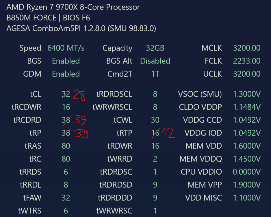

Değerleri yanlış girmediysem eğer dediğiniz gibi 5 dakikada patladık hocam.MEM VDD zaten 1.55 imiş. Şimdi ne yapacağız?
@Ayhan Dönmez hocam unuttunuz burayı?![]()

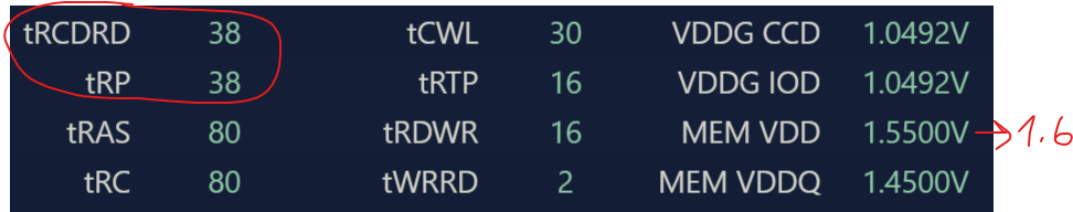

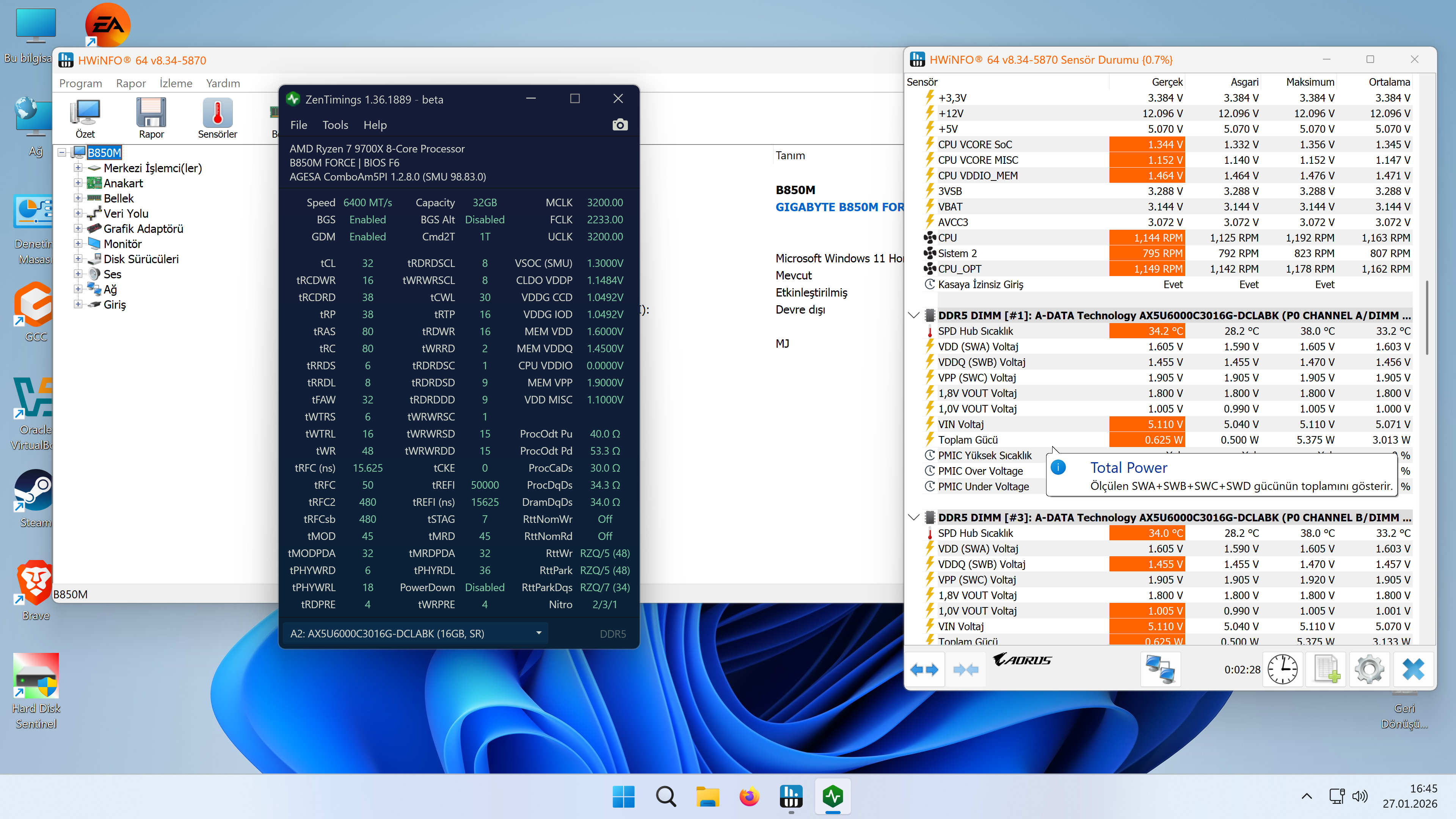

tRCD ya da tRP yapamıyor. Yapacak bir şey yok bu konuda. Şimdi VDD 1.6 kalacak, CL28 ve tRCD-tRP 39 bırakacaksın. tRTP geri 12 çek. Eğer patlamazsa CL28 kullan. tRFC ve Nitro işi en son. Testleri 10-15 dakika yap şu anda. Üzeri gereksiz.
VDD 1.6 iken tRCD-tRP 38-38 bakmadın mı yani? O kısmı kaçırdım. VDD istiyor demiştim.
@TechMad Tekrardan yazayım yapman gerekenleri. tRCD-tRP 38-38 için tRTP 16 kalacak, sadece VDD 1.6 bırakılıp teste alınacak. Eğer patlıyorsa 38-38 yapamıyor birisinden biri, zorlamanın anlamı olmaz. tRTP-12 alabilirsin sonrasında. CL28 1.6 VDD denenecek. O da patlarsa 1.55 VDD CL30 denenecek. O muhtemelen geçer.
@TechMad Eğer tRTP 16 iken bu ikisi 38-38 1.6 VDD patlıyorsa, bu ikisini 39-39 çekip CL28 dene. O geçerse öyle kullanman mantıklı.
1.5 dakikada patladı hocam. Hemen başlıyorum ikinciye.tRCD ya da tRP yapamıyor. Yapacak bir şey yok bu konuda. Şimdi VDD 1.6 kalacak, CL28 ve tRCD-tRP 39 bırakacaksın. tRTP geri 12 çek. Eğer patlamazsa CL28 kullan. tRFC ve Nitro işi en son. Testleri 10-15 dakika yap şu anda. Üzeri gereksiz.

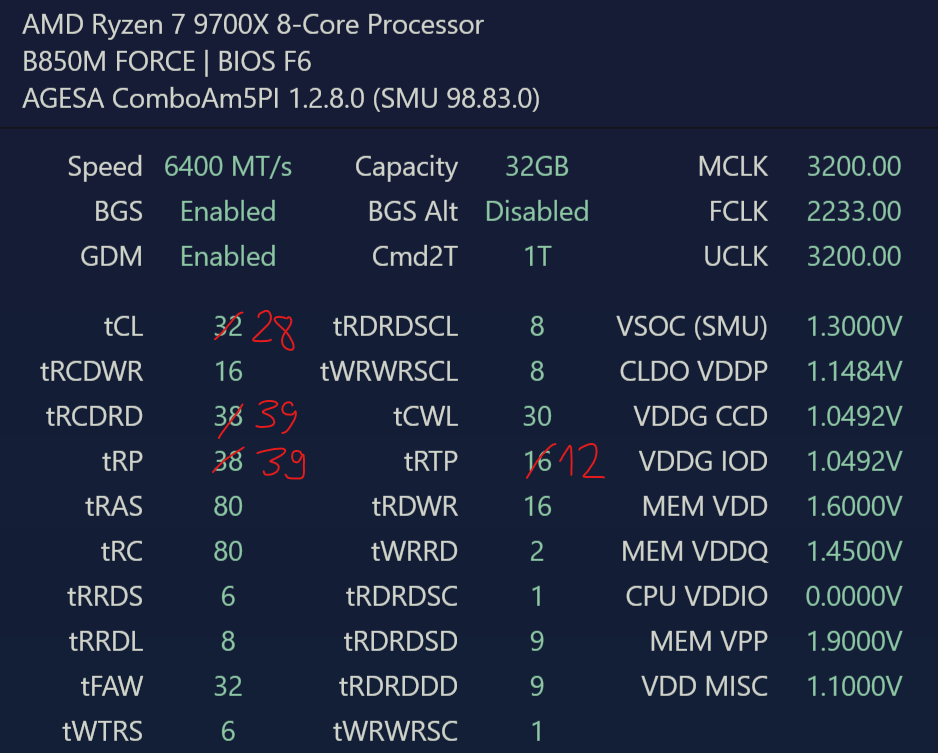

Eki Görüntüle 221897

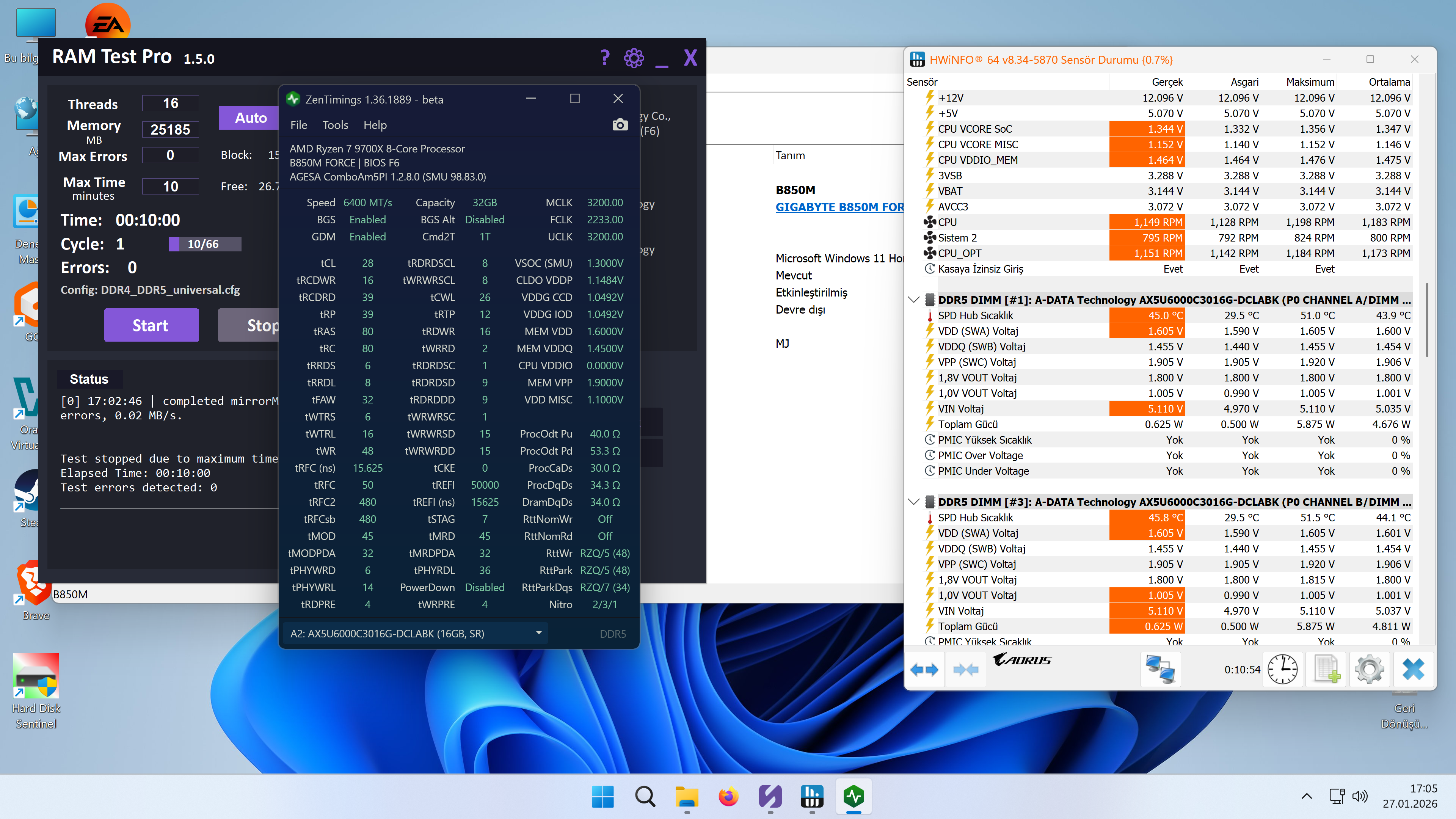

@TechMad Böyle bakacaksın, 10 dakika patlamaması kafi.
39-39 kalacak mecburen. VDD ile Scale olacağı garantisi yok sende. 1.65-1.7 civarı ister belki, soğutman yok. Çok gereksiz olur. 39-39 kalması zararlı değil. Zaten tRP 32-34 falan da yapamaz H16M. İkisi eşit olmak zorunda yani çok yüksek oranda. İkisinden biri 38 olamıyor sende.
@TechMad BIOS'ta Taps ayarları var ise 3 Tap yap RX-TX kısmını. Öyle tekrardan 38-38 denersin. Patlarsa ebediyen salarsın. Taps tutabiliyor H16M'de. 3 Tap olmasına dikkat et ikisinin.
H16M çok eski çip, bilen adamı da bilmeyeni de canından bezdirir. H16A olsa 6400 CL26 açmıştın şu anda. Ama tRFC şu anki kadar açamazsın onda. Mixed sana yaradı, H16M'de Timing sıkamıyorsun. VDD ile Scaling sınırlı.
Hocam test sırasında ekleme yapmışsınız şimdi gördüm. Şu an CL28, tRCDRD/tRP 39, tRTP 12, MEM VDD 1.6 ile 10 dakikalık test hatasız bitti. Bu arada Taps ayarlarına bir bakayım ilk kez duyuyorum.Eki Görüntüle 221899
@TechMad Şu anki vazifen 38-38 bırakıp BIOS'tan Tap şeklinde arat, çıkan kısımları RX-TX 3 Tap olmak üzere değiştir. Patlarsa zaten şans yok.
Duyman mümkün değil Bias ya da Taps ayarlarını. İleri düzey ayarlar bunlar. Ciddi anlamda bu iş ile uğraşmıyorsan bilemezsin yani.
Anakart Auto bırakır onların hepsini, ileri düzey ayarlar. Bilmemen çok normal, videolarda ya da rehberlerde de herhangi biri anlatmaz. Beta Tester'ler ya da BIOS yazanlar, Test Bench başından kalkmayanlar bilir. @TechMad
