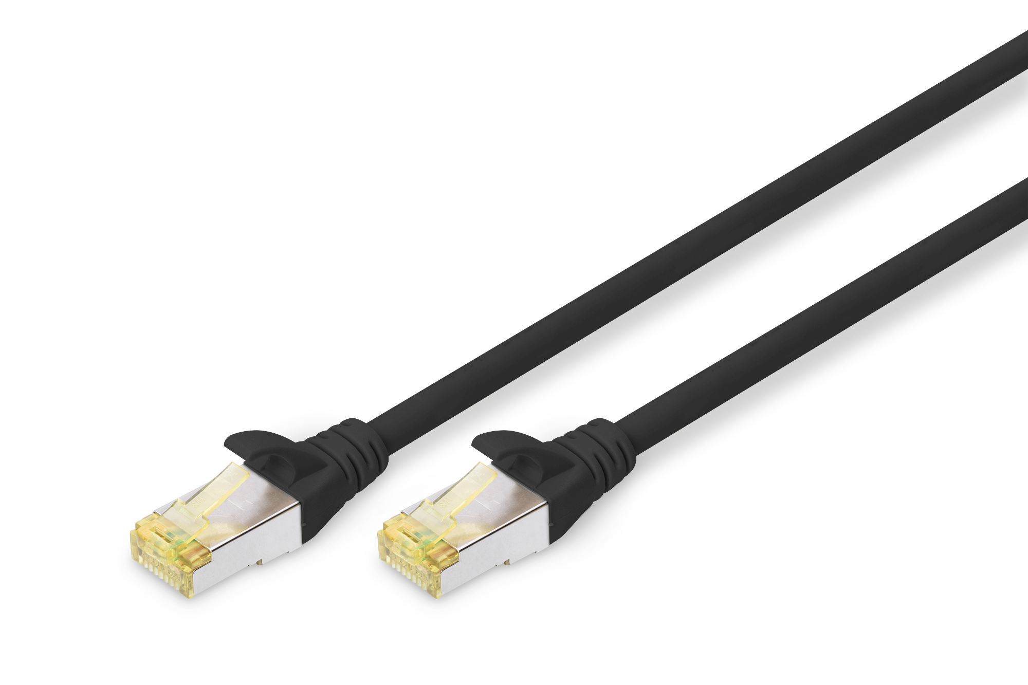

Arkadaşın kafası falan karışmamış. Dedikleri doğru ve bilen çok az kişi var. Kablo'da shielding tek uçta yapılmalı, bu doğru bilgi, yoksa anten görevi görür. Ve doğru çalışması için takılan portun/jack'in de metal olması gerekir.
Ayrıca priz/keystone jack kullanıyorsanız metal shielded keystone jack olmalı. Örnek: https://de.assmann.shop/en/Data-Net...free-mounting-connection.html?listtype=search
Ben o yüzden hep Digitus ürünleri kullanıyorum. Digitus'un hazır CAT6A S/FTP kablolarını yıllardır kullanıyorum. Stoklarını ülkemizde bulmak zor değil.
Shielded kabloyu hazır almak kendiniz yapmaktan çok daha iyi. HES CAT7 S/FTP raw kablo almıştım ama doğru ucu ve sonlandırma penselerini bulmak cidden zor işti. O yüzden eskisi gibi hazır Digitus kablo almayı tercih ediyorum.
CAT6A S/FTP üzmez. Ayrıca normal kullanımda da anten görevi görmez. Günün sonunda kablonun shield'ı değil, kalitesi önemli. UTP olup kalitesiz çok kablo var piyasada, hele bizim ülkemizde. Ama en azından 200-300 TL S/FTP kabloya ve Digitus markasına verince aklım rahat oluyor.
Site'de daha detaylı arama yapın. EAN numaralarını Amazon ve Hepsiburada'da aratın. Her türlü kablo stokta oluyor genelde.
Kendim cihazlar için Digitus CAT6A S/FTP kullanıyorum. Prizlerimde kullandığım keystone jack ise gene Digitus CAT6A Shielded Metal Toolless Keystone Jack, yukarıda paylaştığım. Ama yeterince uzun raw S/FTP kablo bulamadığım için iki priz arasında duvardan geçen kablo basit Nexans CAT6 U/UTP. Bunu ileride komple single mode fiber ile değiştireceğim ve bakır'ı geride bırakacağım. Bi-Di SFP ve fiber drop kablo en iyisi.

Hayır, maalesef sizin kafanızın karıştığı yer patch kablo yani hazır kablo ile daha sonlandırılmamış kabloyu (installation cable) karıştırmanız. Bunlar farklı şeyler.Bu konudaki bilgili olan yerleri okuyorum şu an da gerçekten UTP harici kablo almaktan çekiniyorum açıkçası, u/utp de topraklama istiyor s/ftp, de topraklama teli içerisinde aldığınız ürünün ancak sizin, de anladığınız gibi bir taraftan topraklama yapmak gerekiyor bu kablolarda o yüzden UTP'den yanayım sadece ülkemizdeki hiçbir forumda bu konuda bilgi bulamadım yanlış kablo seçimleri yapıyoruz yapılıyor bu konuda bilgisiziz UTP harici diğer tüm kablo türlerinde topraklama şart tek tarafdan modem router Ethernet girişi metal olmak durumunda veya Ethernet kablosunun içindeki topraklama teli ile bir toprak hattına bağlanması gerekiyor öğrendiğim kadarıyla bizim modemlerimizin Ethernet girişleri plastik ya da anakartın Ethernet girişi metal olması gerekli anladığım bu şu anlık ama UTP harici kablo almaktan vazgeçtim korumalı kablolarda böyle sıkıntılar var yani bende şaşırdım ne yapacağımı ama UTP kablo alacağım bu gidişle sıkıntı yaşamamak adına.
Bahsettiğim hazır Digitus CAT6A S/FTP kablolarda ekstra hiçbir şey yapmanıza gerek yok. Bu hazır patch kablo. İsterseniz plastik porta takın, isterseniz metal. Buradaki shielding kabloyu dış EMI/RF parazitlerinden koruyan bir bariyer.
Aynı şeyi yıllardır okuyorum ve yaşadım. Yabancı forumlarda bahsedilen şey raw, installation cable'ı, yani sonlandırılmamış kabloların yapımında çelik zırhı sadece bir uçta sarmaktan bahsediyorlar. Grounding dedikleri şey bu. Aynı şey keystone jack ve patch panel içinde geçerli.
Siz bunla hazır kabloyu karıştırıyorsunuz. Bunlarda evet doğru, jack veya panelin sadece bir ucunda topraklama yapılmalı. Ama hazır kabloda böyle bir şey söz konusu değil, çünkü adı üstünde hazır.
Ki zaten bana sorarsanız S/FTP çok gereksiz bir şey. U/UTP son kullanıcı için hayliyle yeterli. Hele cihazlar arası. Sadece güç kablolarına paralel ve dip dibe gitmemesine dikkat edilmeli. Örnek:
100 TL. CAT6, U/UTP. 55 metreye kadar rahat 10G yapabiliyor.
S/FTP ile kafanızı yormayın. Benim kullanma sebebim cihazlarımın olduğu TV konsolu aynı zamanda AVR ve ev sinema sistemimi barındırması. Burada EMI/RF azaltmak önemli. Yoksa U/UTP kullanırdım.
Emin misiniz yani hazır kablo 2 tarafaı RJ45 metal veya kaplamalı jaklar ile sonlandırlmış hazır satılan Ethernet ürünlerinde problem çıkmazmı diyorsunuz ben örnek veriyorum modem ve anakart arası ve GPON cihazı ve modem arası 2 gerekli metrede hazır almak istiyorum mesela sf/ftp en korumalı en iyisini bu bahsedilen kablolar hakkındaki sorunlarla karşılaşmıyacağız yani öyle mi yani bir taraftan topraklama gibi ne bileyim kafam allak bullak oldu her yeri okumaktan nereden sardım bu kablo güvenliği türlerine iyisini alayım derken sardım açıkçası yani doyrsunuz ki piyasadaki hazır satılan Ethernet kablolarında bu sorunu yaşamazsınız, eğer iki tarafıda jak sız boş ise bu durumlar söz konusu olur diyorsunuz sanırım, okuduğum yerlere bakılırsa ama RJ45'le de sonladırılmış hazır olsa bir tarafdan toprak alması gerektiği gibi yazıyor ya da ben yanlış anlıyorum dediğiniz gibi olabilir yoksa bu kadar kabloyu nasıl satıyorlar yanlış üretim yapsalar yani oda var sağ olun ama güzel anlattınız.

şimdi anladım topraklama telini rj45 jakının metaline bağlayarak topraklıyor öylemi tek bir tarafdaki rj45 soketinin baş tarafındaki metal altına sıkıştırıp topraklıyor
Bahsettiğim hazır digitus CAT6a s/ftp kablolarda ekstra hiçbir şey yapmanıza gerek yok. Bu hazır patch kablo. İsterseniz plastik porta takın, isterseniz metal. Buradaki shielding kabloyu dış EMI/RF parazitlerinden koruyan bir bariyer.

Bu konuda yazılanları inceler misiniz bu konuda RJ45 ile sonladırma yapılsa dahi bir tarafdan topraklanması gerektiği gibi yorumlar mevcut o yüzden hazır satılan ürünlerdede anladığım şu ethernet kablosu 2 tarafıda rj45 metal ürün olmalı ve örnek veriyorum modem Ethernet lan port girişi metal olmalı dün okumuştum eğer ki UTP hariç tüm diğer kablo türlerinde topraklama teli mevcut şemasını isterseniz buraya atarım Ethernet jaklarının RJ45'lerin ve modemin girişinin yani ağ tarafının soket girişinin metal olması gerekli önerdiğiniz ürünlere baktım bu arada teşekkür ederim.
Emin misiniz yani hazır kablo 2 tarafı RJ45 metal veya kaplamalı jak,lar ile sonlandırılmış hazır satılan Ethernet ürünlerinde problem çıkmazmı diyorsunuz ben örnek veriyorum modem ve anakart arası ve GPON cihazı ve modem arası 2 adet farklı metrelerde ethernet kablosu gerekli hazır almak istiyorum mesela sf/ftp en korumalı en iyisini bu bahsedilen kablolar hakkındaki sorunlarla karşılaşmıyacağızmı yani öyle mi bir taraftan topraklama gibi ne bileyim kafam allak bullak oldu her yeri okumaktan nereden sardım bu kablo güvenliği koruma türlerine iyisini alayım derken sardım açıkçası yani diyorsunuz ki piyasadaki hazır satılan Ethernet kablolarında bu sorunu yaşamazsınız, eğer iki tarafıda jak sız boş ise bu durumlar söz konusu olur diyorsunuz sanırım, okuduğum yerlere bakılırsa ama RJ45'le de sonladırlmış hazır olsa bile bir tarafdan toprak alması gerektiği gibi yazıyor ya da ben yanlış anlıyorum dediğiniz gibi olabilir yoksa bu kadar kabloyu nasıl satıyorlar yanlış üretim yapsalar yani oda var sağ olun ama güzel anlattınız.
Emin misiniz yani hazır kablo 2 tarafı RJ45 metal veya kaplamalı jak,lar ile sonlandırılmış hazır satılan Ethernet ürünlerinde problem çıkmazmı diyorsunuz ben örnek veriyorum modem ve anakart arası ve GPON cihazı ve modem arası 2 adet farklı metrelerde ethernet kablosu gerekli hazır almak istiyorum mesela sf/ftp en korumalı en iyisini bu bahsedilen kablolar hakkındaki sorunlarla karşılaşmıyacağızmı yani öyle mi bir taraftan topraklama gibi ne bileyim kafam allak bullak oldu her yeri okumaktan nereden sardım bu kablo güvünliği koruma türlerine iyisini alayım derken sardım açıkçası yani diyorsunuz ki piyasadaki hazır satılan Ethernet kablolarında bu sorunu yaşamazsınız, eğer iki tarafıda jak sız boş ise bu durumlar söz konusu olur diyorsunuz sanırım, okuduğum yerlere bakılırsa ama RJ45'le de sonladırlmış hazır olsa bile bir tarafdan toprak alması gerektiği gibi yazıyor ya da ben yanlış anlıyorum dediğiniz gibi olabilir yoksa bu kadar kabloyu nasıl satıyorlar yanlış üretim yapsalar yani oda var sağ olun ama güzel anlattınız.

Hocam siz olaya çok yanlış bakıyorsunuz.
Patch kablo demek hazır kablo demek. S/FTP patch kablo herhangi bir ekstra topraklama, yani grounding gerektirmez. Bu kablonun S ve F kısmı kendi korumasından bahsediyor. Dış etkenlerden, parazitten, EMI/RF'ten korumak için. Ayrıca uçları metal'dir. Bunlar topraklama görevi görür.
Ve S/FTP'nin S kısmı, yani çelik teli sadece bir ucunda sarılır. Digitus bunu biliyor. Çoğu kişi biliyor. Kabloyu kesin ve kendiniz görün isterseniz.
Bu kabloyu plastik ve metal porta, plastik veya metal jack'e, plastik veya metal patch panel'e takmanızda sakınca yok. Çünkü ekstra bir işlem gerektirmiyor.
Burada topraklanmadan yararlanmak için bağladığınız cihaz zincirinin komple metal olması ve doğru topraklanmış olması lazım.
Örnek. Metal RJ45 portlu bir router'ınız var. Bu router zaten güç kaynağı sayesinde topraklı. (Eviniz topraklı prize sahipse tabii ki). Sıkıntı yok. Kablonuz S/FTP, halen sıkıntı yok. PlayStation 5'e bağladınız, onun portu da metal RJ45 ve güç kaynağı sayesinde topraklı. Halen sıkıntı yok. Bu zincir tamamıyla topraklı ve anten görevi görmez.
Sizin kafanızın karıştığı yer bir önceki mesajımda dediğim gibi, patch cable ile installation cable'ı karıştırmanız. Attığınız linklerde bahsedilen STP kablo, ham kablo. Yani yapılmamış kablo. Ayrıca Amerika'da çoğunlukla ev ağ sistemlerinde bir uçta keystone jack kullanılırken diğer uçta patch panel kullanılır. Patch panel pasif olduğu için metal rack'e topraklama kablosu bağlanır. Siz buna aldanıp kafanızı karıştırıyorsunuz.
Hazır S/FTP kabloda ekstra bir şey yapmaya gerek yok. Anten görevi görmez. Hatta normal kablodan teorik olarak daha iyidir çünkü dış etkenlerden koruyacak aluminyum folyo ile kaplıdır. Sadece bu lazımsa U/FTP kabloya bakılabilir. Ama bence gereksiz. S/FTP veya U/UTP bulması daha kolay.
