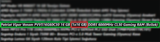

Bu sorun sisteminde 1x16GB RAM olmasından kaynaklı, sanırım bu tavsiye sistemin fiyatı biraz uygun olduğu için bunu seçtin ama sorun değil.

Burada sana çözüm önerisi sunacağım çünkü sorun tam olarak RAM’lerde görünüyor. 1x16GB RAM kullandığın zaman CPU’dan tam verim alamazsın çünkü kullandığın CPU, gücünü Dual Channel’da gösterir.

2x16GB RAM kullanmak ve bilgisayarında CACHE yönetimini doğru yapman gerekiyor. Öyle “bilgisayar aldım” ile olmuyor maalesef.

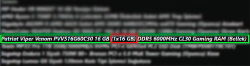

Bu sorun sisteminde 1x16 GB RAM olmasından kaynaklı, sanırım bu tavsiye sistemin fiyatı biraz uygun olduğu için bunu seçtin ama sorun değil.

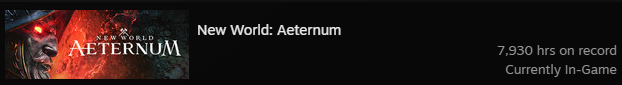

5-6 sene önce ben de 1x16 RAM kullanıyordum ve oyunlar oynanmaz haldeydi. BDO oynadım, yıllarca 10.000 küsur saatim vardır. Şu an New World oynuyorum, 7.900 küsur saatim var ve çok fazla tecrübem var. Bu RAM/VRAM kullanım oranları çok önemli ve ben bir şeyler söyleyince insanlar linçliyor. Çok tecrübeliyim, bazılarının göremediği şeyleri görüyorum.​

Burada sana çözüm önerisi sunacağım çünkü sorun tam olarak RAM'lerde görünüyor. 1x16 GB RAM kullandığın zaman CPU'dan tam verim alamazsın çünkü kullandığın CPU, gücünü Dual Channel'da gösterir.

Çözüm:
2x16 GB RAM kullanmak ve bilgisayarında CACHE yönetimini doğru yapman gerekiyor. Öyle “bilgisayar aldım” ile olmuyor maalesef.

Bu anlattıklarınız DDR4 için geçerli, DDR5 için geçerli değil, Dual RAM ile ufak bir fark olur, o da performans tarafında, kullanımdaki donmalar ile alakası olamaz.
