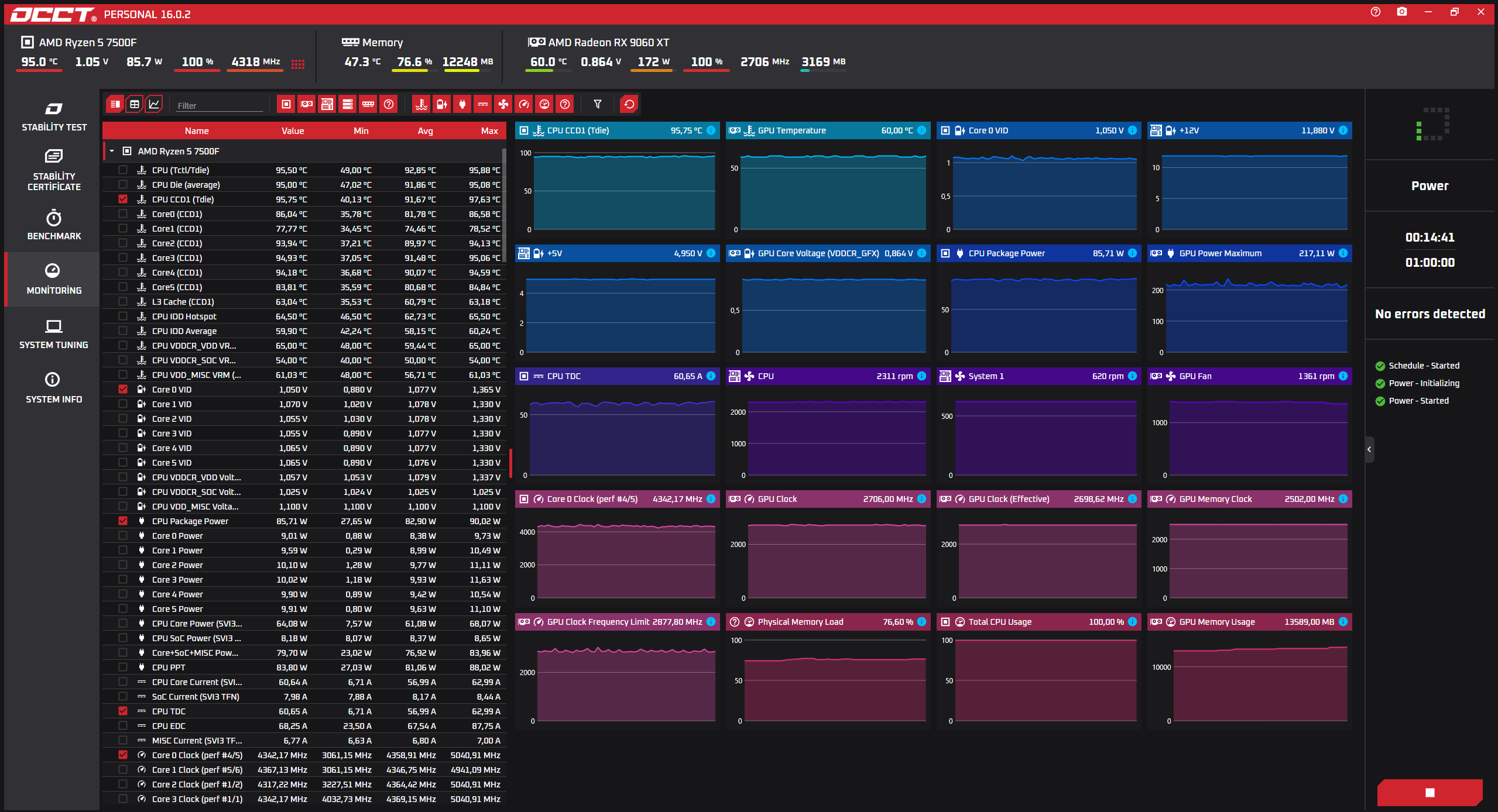

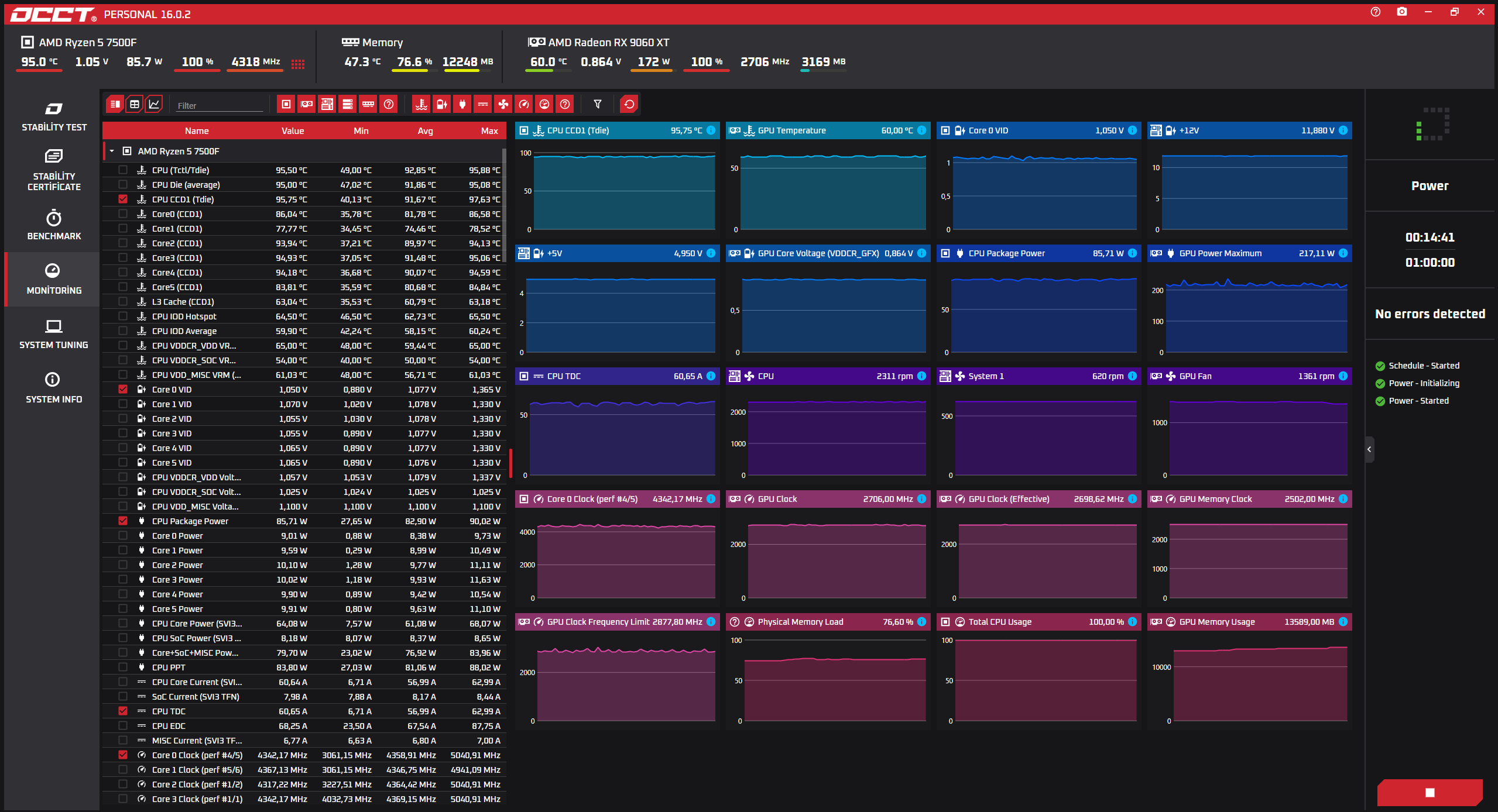

OCCT'de Power testi kaç dakika dursun?

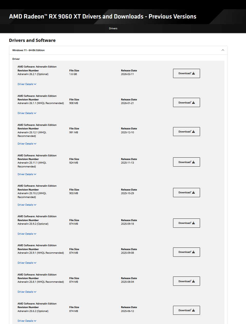

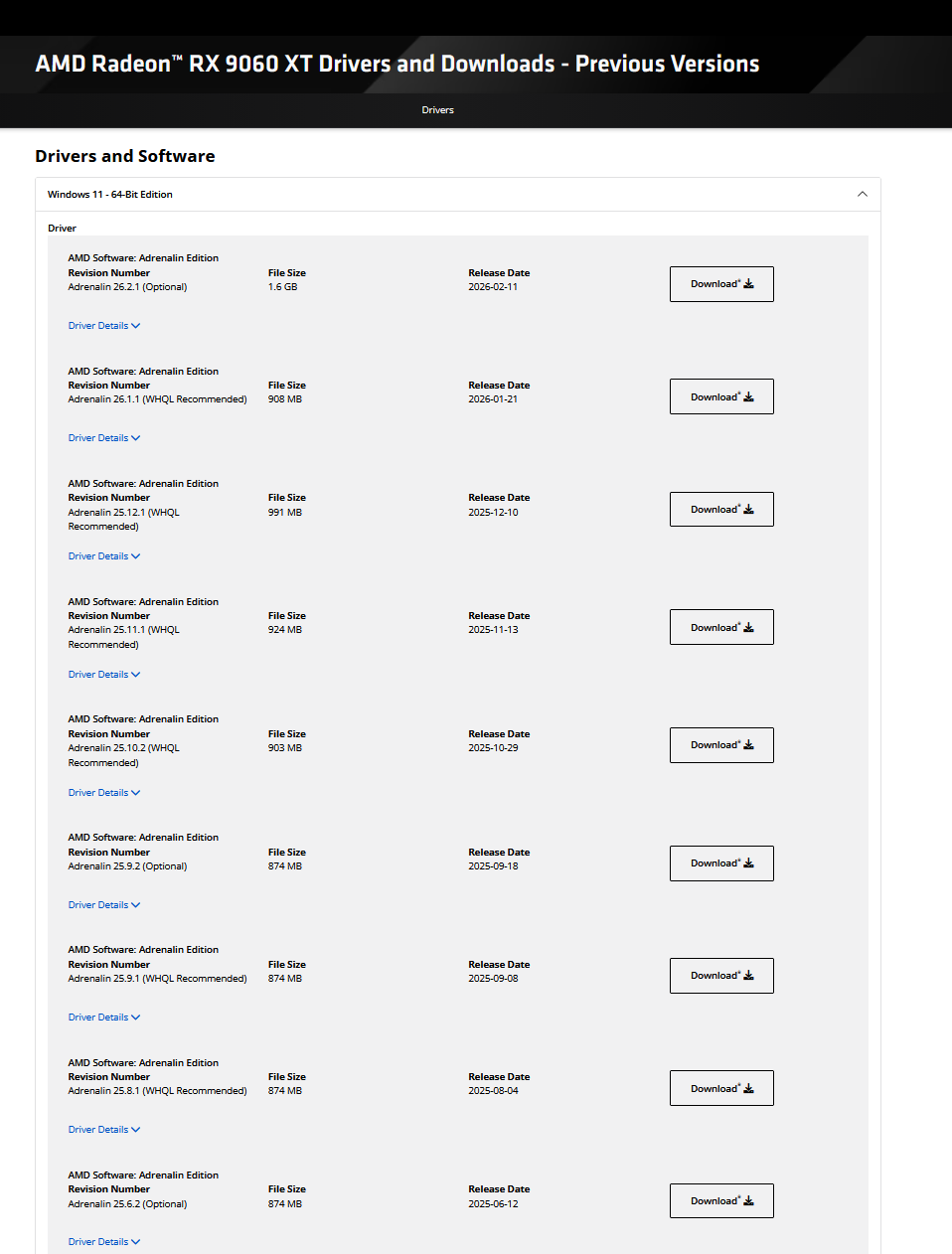

Şu an 26.2.2 sürümü yüklü hangi sürümü yükleyeyim?
Power testi 15 dakika yaptım bir sorun çıkmadı.
CS2'de sorunu görmeye çalışacağım.
Masaüstünde yediğim WattMan'da şöyle oluyordu arkada Discord, Capcut/Adobe After Effects 25, 10-15 tarayıcı sekmesi açıktı. RAM kullanımıda bayağı artıyordu %80 civarları.
@Ayhan Dönmez EXPO açtığım için olabilir mi? Öyle bir şeyler yaşayan görmüştümde bir süre 4800MHz'de kullanayım mı?
Eki Görüntüle 232062
Evet, Clear CMOS yap. Default kalacak her şey. BIOS güncelle mümkünse. Umarım kart MSI değildir.
Düz EXPO açmayın AM5'te, onun haricinde tek 16 modül ise bahsettiğin arka plan uygulamaları ekstra şişiriyordur. Sanal bellek kapalıysa Crash verebilir oyunlar. WattMan, Ahmet, Mehmet fark etmiyor aslında.
CS, Valorant gibi oyunlara yetse de 2x16 almak lazım artık günümüzde. EXPO kaynaklı da olabilir, diğer sıkıntılar da eşlik edebilir. Arka planı çok şişirmeden stokta gözleyin.
