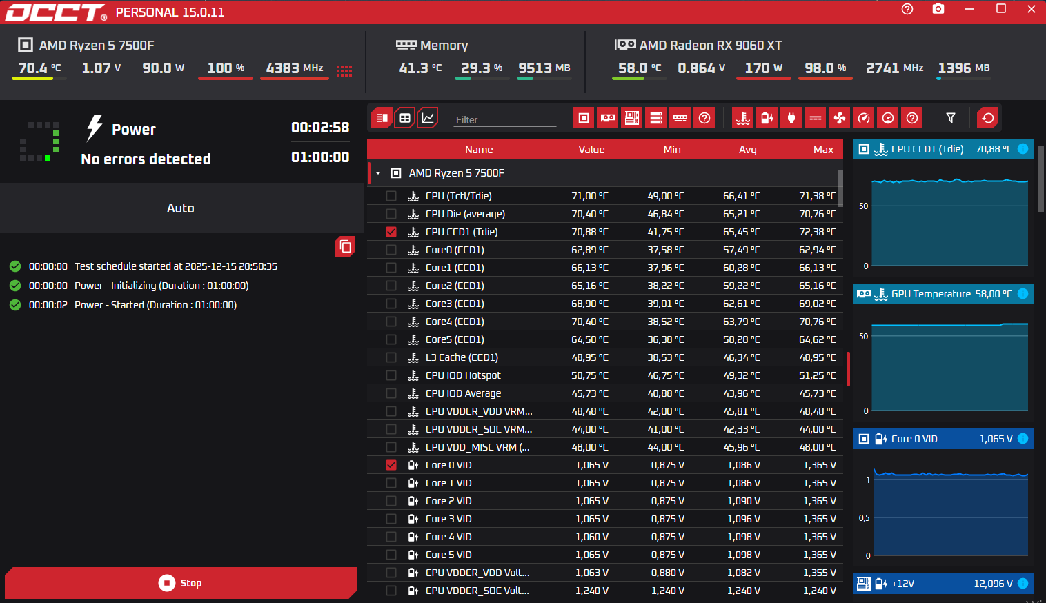

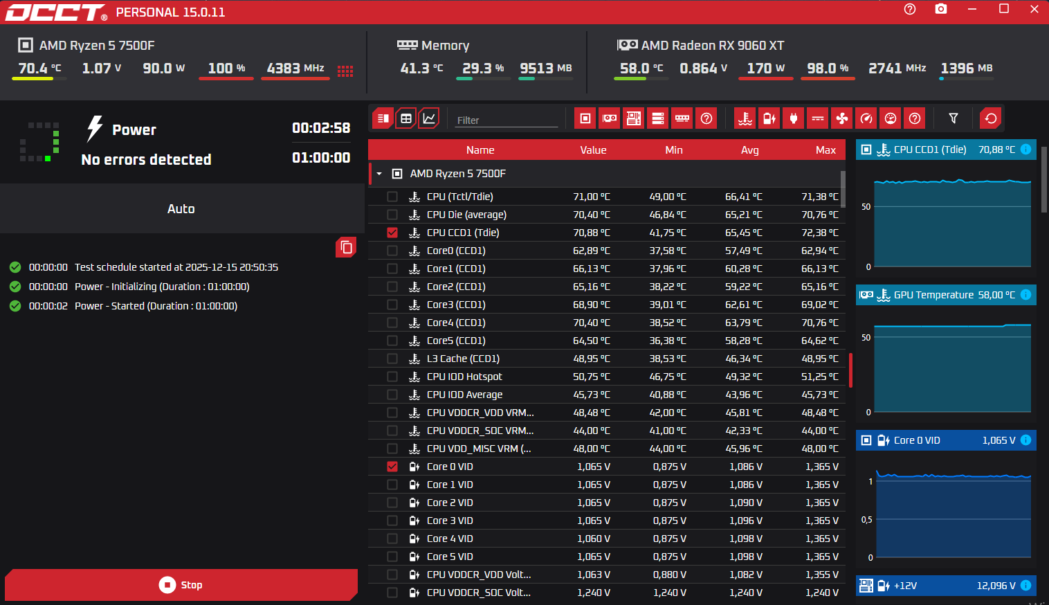

Ek olarak OCCT Power testi yapıp kanalların voltaj değerlerini paylaşır mısınız?

2 Dakikanın sonunda aldım daha uzun yapmam mı gerekiyordu bilmiyorum. Atmam gerekenler bunlar mıydı? Silent modda unuttuğum için fanlar hızlanmadı. O şekilde böyle.

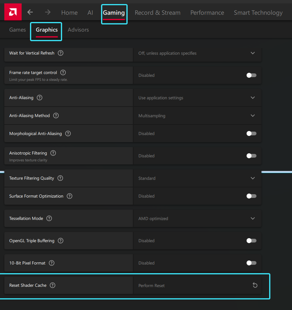

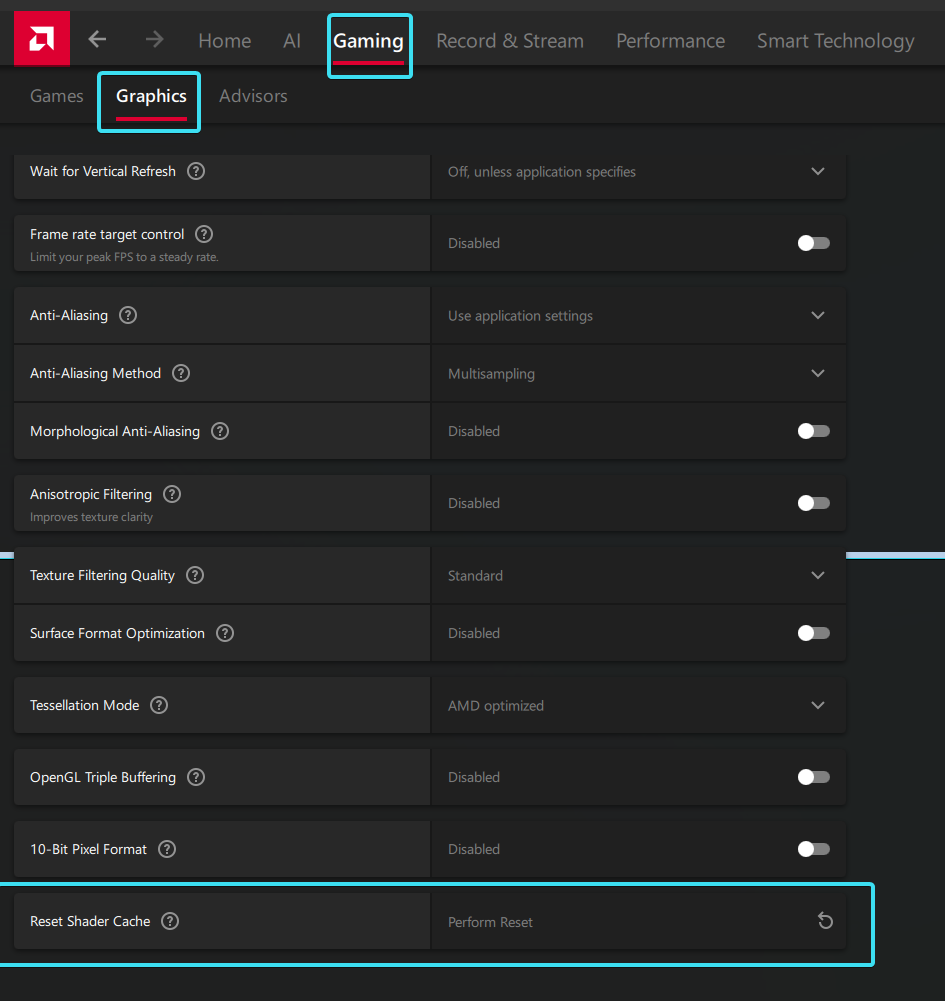

Önce AMD Software'e gidip Shader Cache'i sıfırlayın.
Ardından MPOGPUFIX uygulamasını indirin. Programı yönetici olarak çalıştırın. MPO Fix'i tikleyin ve sağ taraftaki AMD Shader Cache ayarını "on" olarak ayarlayın. Ardından bilgisayarı yeniden başlatın. Oyuna ilk girdiğinizde ilk dakikalarda takılma yaşayabilirsiniz. Biraz oyun içerisinde zaman geçirin düzelecektir.
Sağ altta görünen 12V hattına ek 5 ve 3 hatlarını da görseydik iyiydi. Neyse, 12V kanalı iyi duruyor.
Eki Görüntüle 211003
Ufak bi düzelme oldu en başta da bir kasma da olmadı, ancak yine devam eden 3-5 olmasa da 10 saniyede bir takılma devam ediyor.
