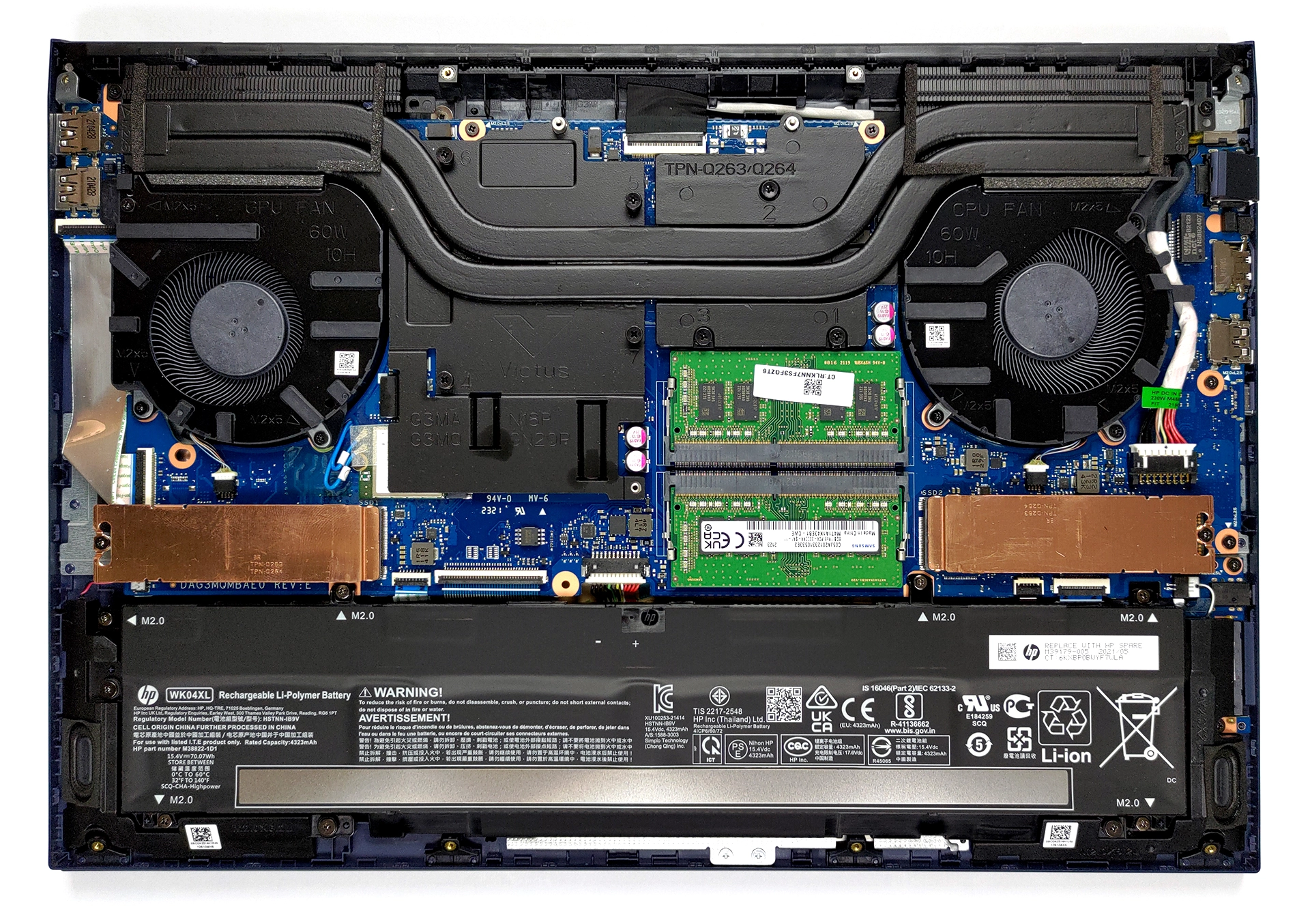

Hall sensör sorununu duydunuz mu daha önce? Kapağı kapattığınız zaman cihazların bunu bilmesi için yerleştirilen bu sensör, HP Victus serilerinde kronik olarak sorunlu çalıştığı için bilgisayarı kullanılamaz hâle getiriyor. Ancak bu sensörü sökerek bilgisayar kullanılabiliyor ama bu sefer de bilgisayarınız dizüstü kapağının kapatıldığını anlayamıyor ve başka sorunlar da meydana geliyor.
10 dakikanız var ise bu videoyu izleyin. Burada anlattım.
Ürünün ilk sahibine ulaşabiliyorsanız garantiye verip vermediğini veya içerisinden bir kablo çıkarıp çıkarmadığını sorun.
Hocam 2021 kasa 16-e ve 16-d'lerde hall sensörü sorununu hiç görmedim, zaten 2023 kasa 16-r veya 16-s'lerdeki gibi sökülebilen bir yuvası da görünmüyor. Servis kılavuzunda ''IR sensor'' kısmı da yok zaten. Kapak kapandığında uykuya giriyorsa zaten sensörlük bir sorun da yok demektir.

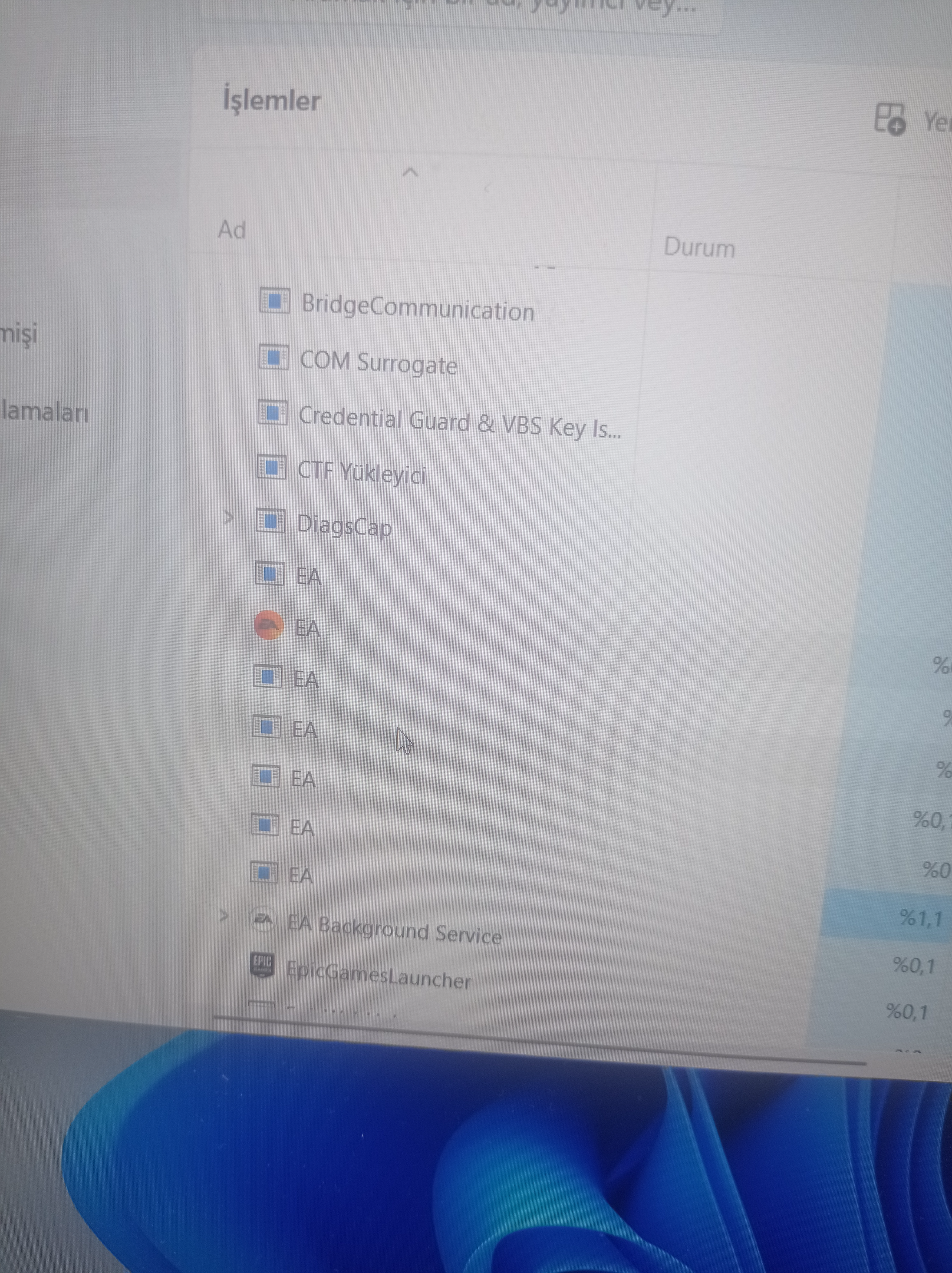

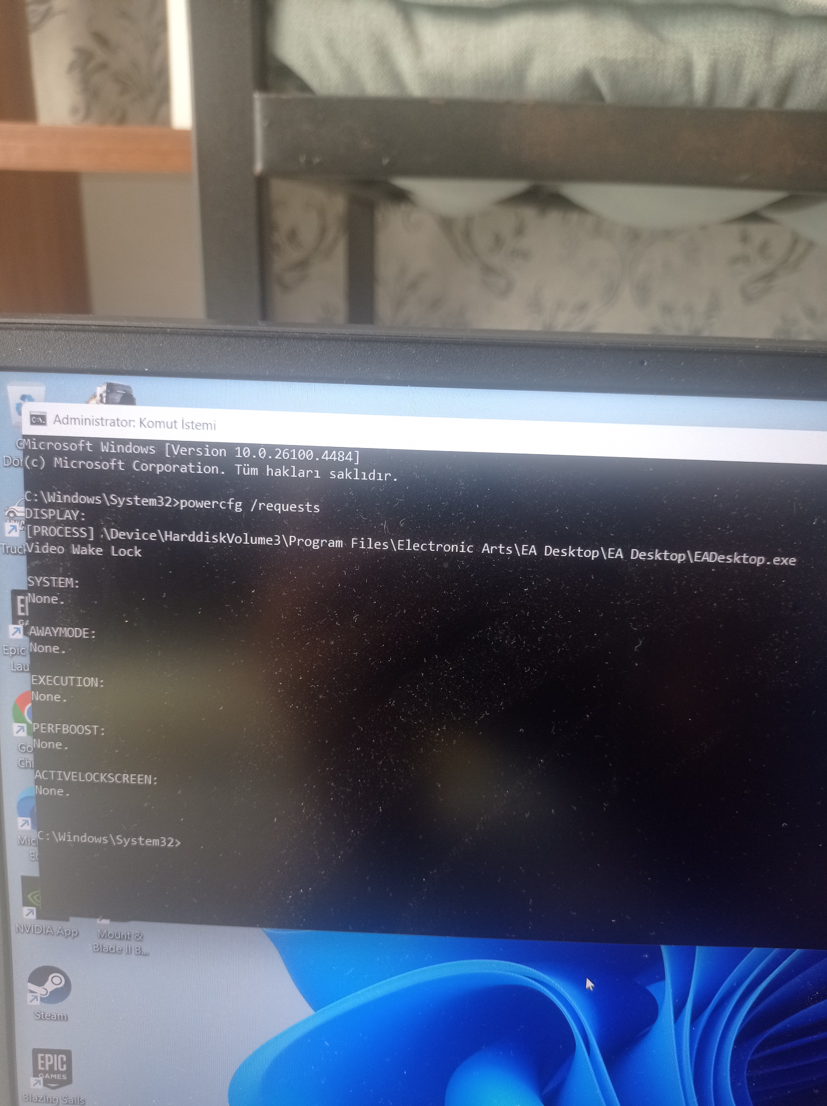

Hocam sanırım uykuya gecmesini engeleyen uygulamayi buldum uzun uğraşlar sonucu eğer engeleyen şey bu uygulamaysa ne yapmam lazım şimdi
