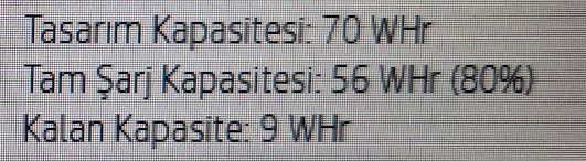

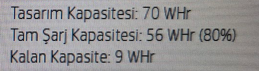

Not: Pil sağlığı ne alaka derseniz cihaz her şarj bitiriş ve şarj ediş işlemi sonrasında pil sağlığını rastgele değiştiriyor. Örneğin ben cihazı servise teslim ederken %88 civarındaydı. Servisten teslim alırken ise %87. eve gelip kullandım %80'e düştü. Tekrar şarj ettim bu seferde %73 sağlığa sahipti. Servis hall sensör problemini anakart onarımı ile çözerken pile hiç dokunmamış. Servis kısmında da pille ilgili hiçbir not düşmemiş teknisyen. Cihazın pil döngüsünün de 30 civarı olduğunu hatırlatmak isterim.

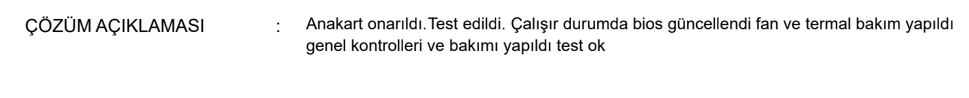

Bölüm 4: Kalitesiz onarım​

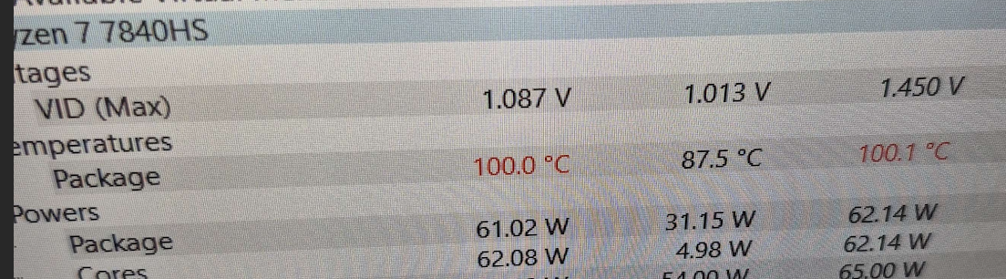

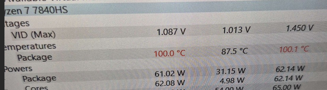

Cihazı aldım ve test etmeye başladım. İlk yaptığım test Cinebench testiydi. Testi yapmaya başlarken sıcaklık değerlerine bakayım dedim ve bir anda 100 dereceyi gördüm. Buradan cihazın sorunlu olacağını anladım. Başka testler ve oyun testleri yapmaya başladım ve cihaz sürekli 100 derecelere dayanmaya devam etti.
Watt kısarak anca 85-95 derece aralığında kalabildi. Referans olarak şunu söylemek istiyorum. İlk cihazım performans modunda 78-80 derece üstünü hiç görmedi. İlk değişen cihaz ise en ağır yükte 86-88 derece üstünü görmedi. Yeni termal bakım yapılan bir cihazın böyle sonuçlar vermesi normal değil.

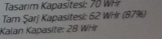

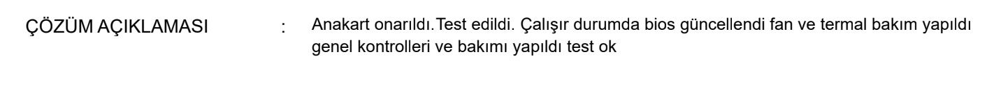

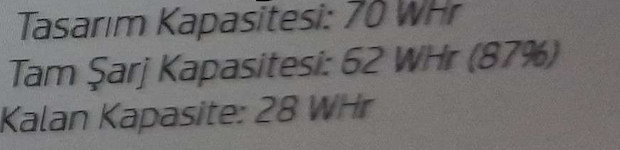

Pil sağlığına baktım ve %87 olduğunu gördüm yani bir onarım yapılmamıştı o kısma. Evde pili bitirip tekrar şarj etmek istedim. Ve günün sonunda bu yazıyı yazarken pil sağlığı %73. cihazda eskisi gibi bir ani donma ve çökme problemi yaşamadım fakat daha sadece 1 gün test edebildiğimden konuşmak için erken.
