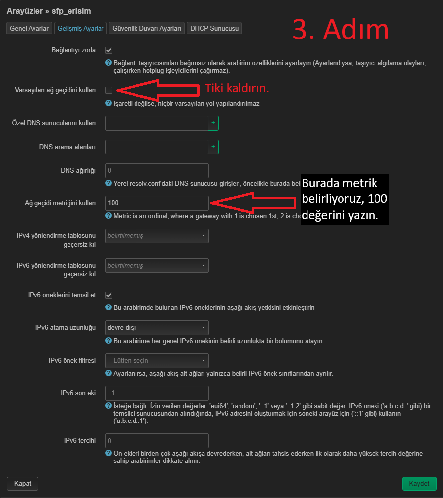

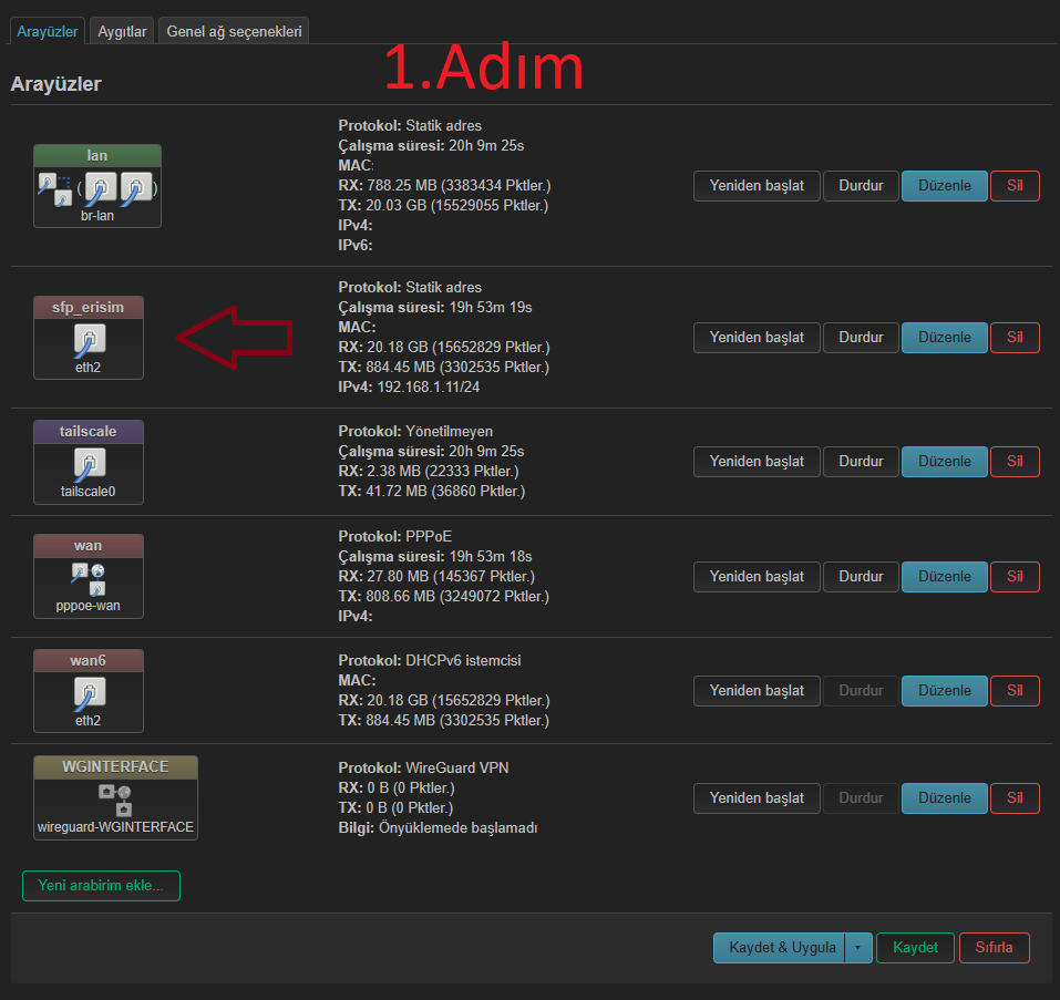

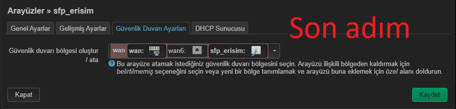

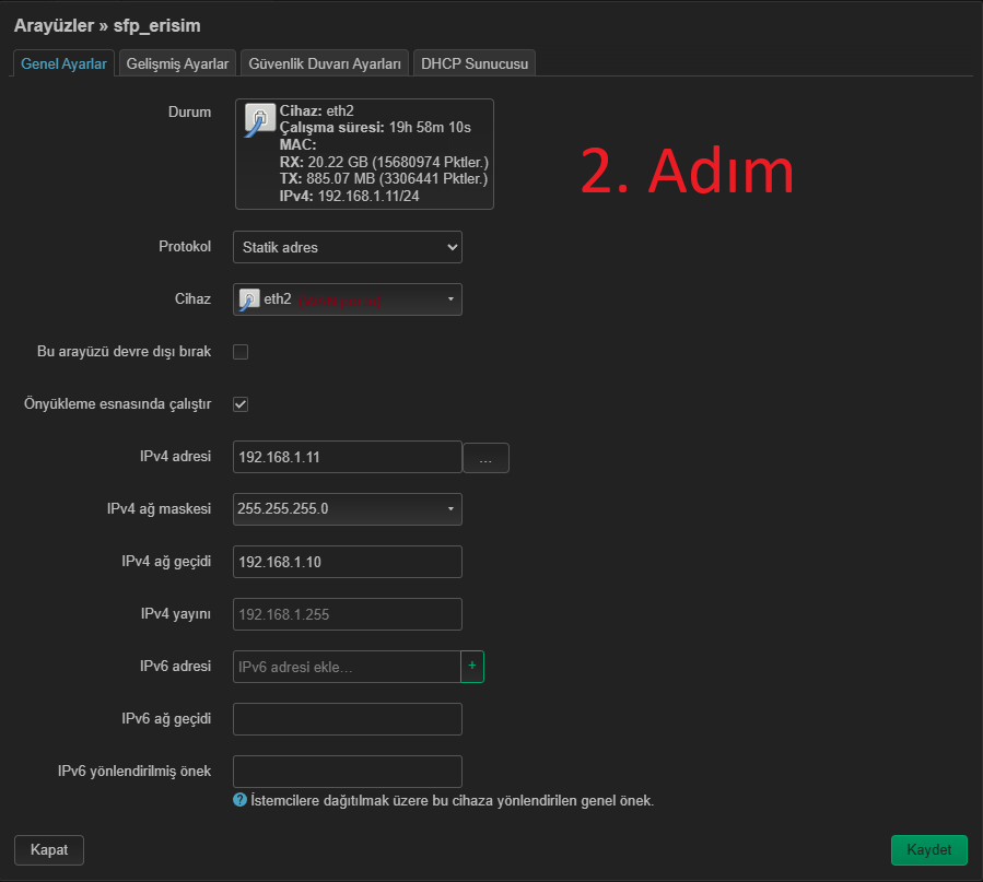

Merhaba arkadaşlar, ben yaptım gayet düzgün çalışıyor. İlk adımda ağ -> arayüzler sekmesinden yeni arabirim ekleyip protokolü statik IP seçin. Görseldeki değerleri girdikten sonra gelişmiş ayarlar kısmına gelip, "varsayılan ağ geçidini kullan" tikini kaldırın ve aynı sayfada "ağ geçidi metriği kullan" satırına 100 değerini girin. Akabinde, güvenlik duvarı ayarları sekmesine geçip bölgeye WAN kuralını ekleyin. Böylece hem internete çıkıp, hem de SFP arayüzüne erişebilirsiniz. İyi çalışmalar.
