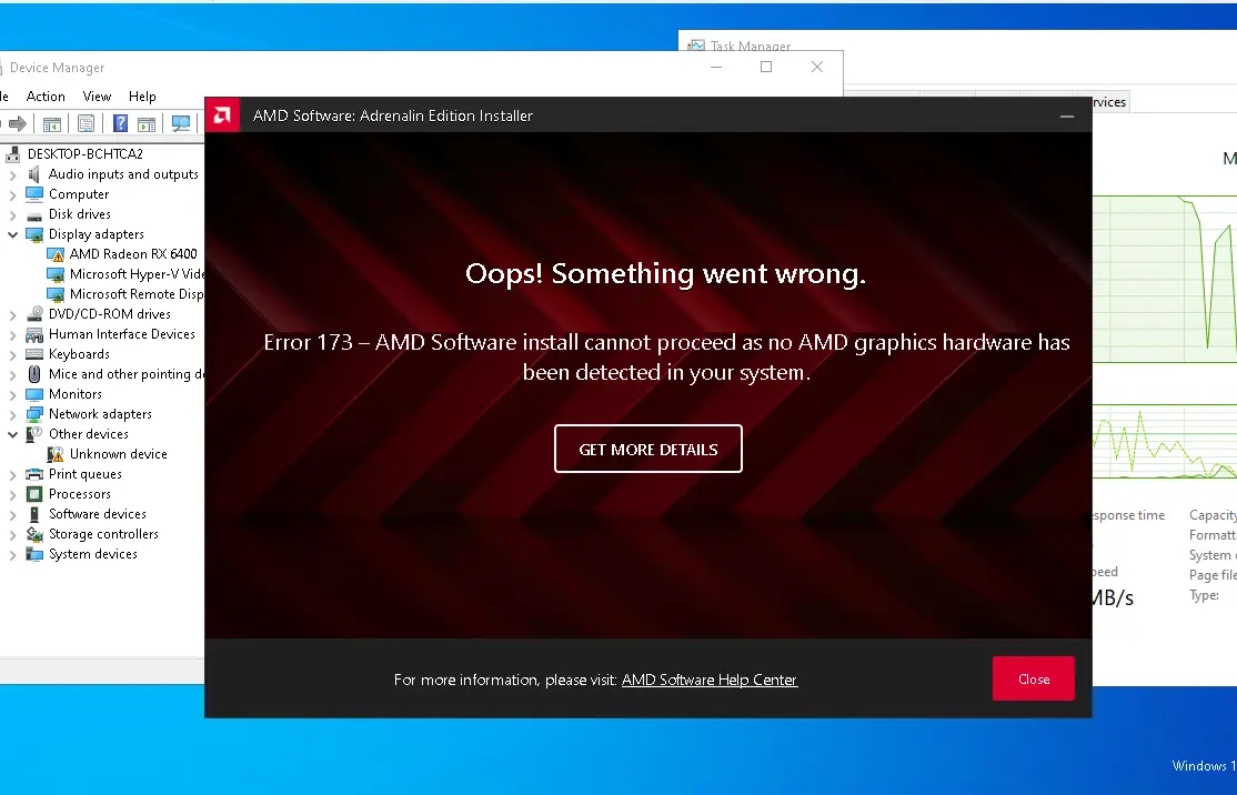

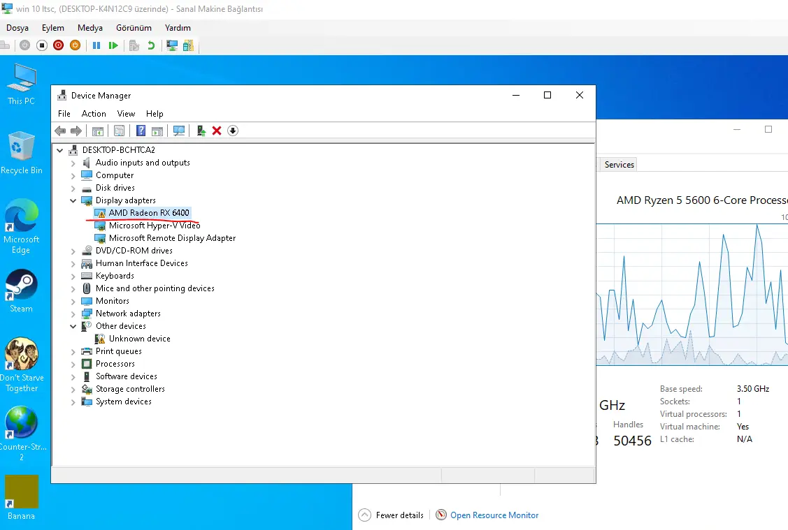

Hocam sanırsam yaptım da device Manager sekmesinde hatalı gösteriyor. Ana bilgisayardaki driverın aynısını sanal makineye de mi kurmam gerek yoksa sadece Windows içinden mi bulmasını sağlamalıyım?
