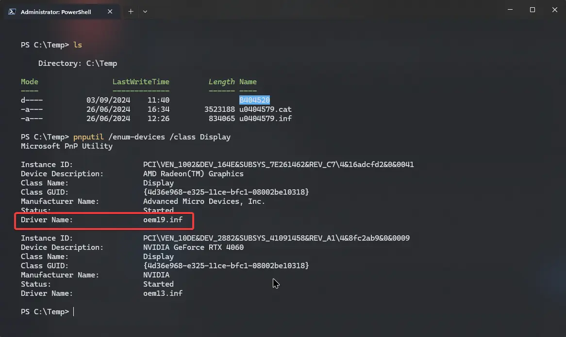

Şöyle yapıver:
1. PnPutil ile sürücü dosyanı öğren.
Kod:
pnputil /enum-devices /class Display
Çıktı sana tüm grafik sürücü bilgilerini sunacak.

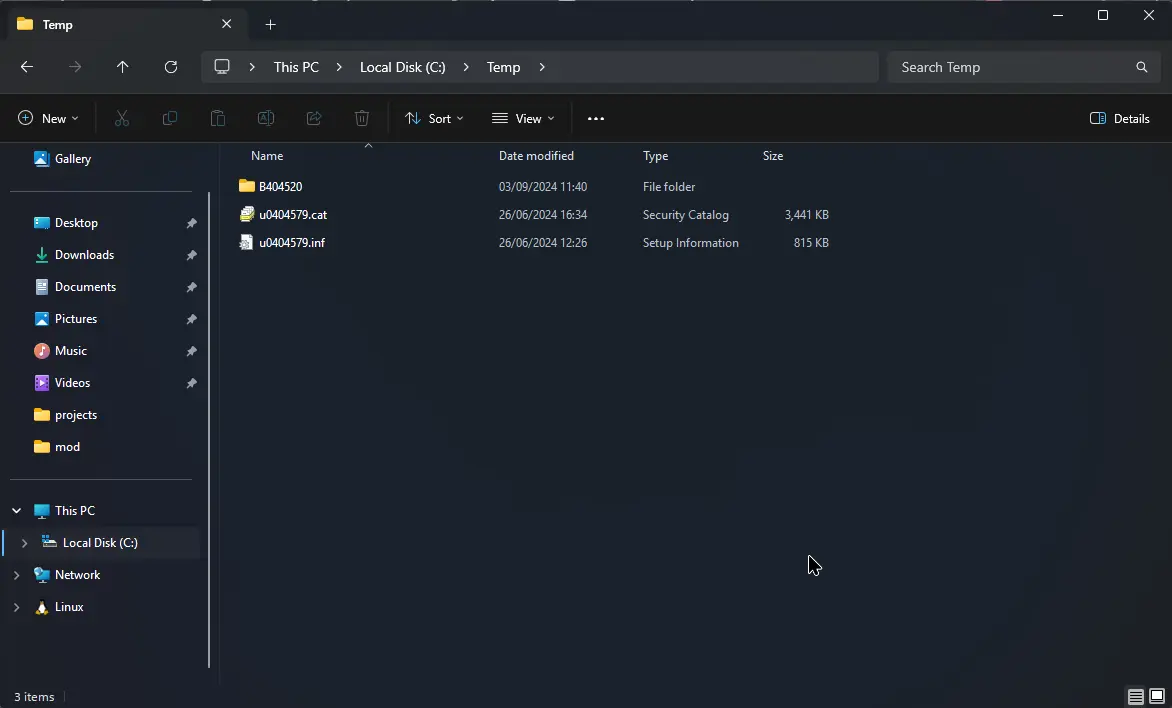

2. PnPutil ile sürücü dosyalarını bir klasöre çıkart.
Örnek, benim çıkartacağım sürücü dosyası oem19.inf. Ben tüm dosyaları host üzerinde oluşturduğum C:\Temp klasörüne çıkartacağım.
Kod:
pnputil.exe /export-driver  oem19.inf C:\Temp

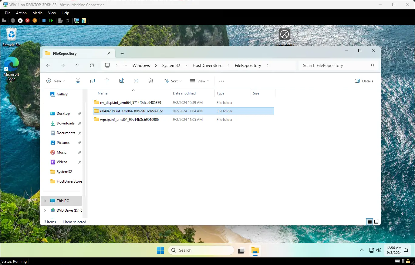

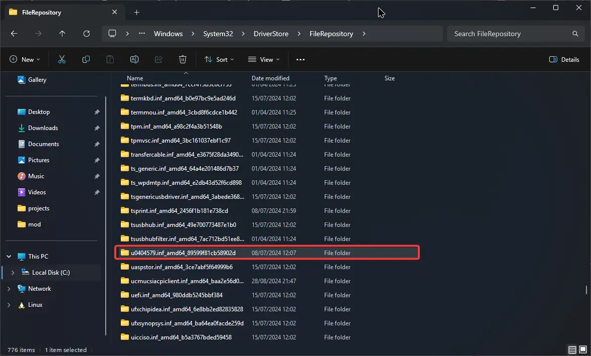

3. Guest sistemde ana makinede %windir%\System32\DriverStore\FileRepository klasöründe çıkarttığın *.inf uzantılı dosyanın adındaki klasörü oluştur ve *.inf dosyasını da Guest sistemde kopyala. Ana makinedeki çıkarttığın C:\Temp klasöründeki dosyaların hepsini guest makinede oluşturduğun %windir%\System32\HostDriverStore\FileRepository\<INF uzantılı dosyanın adına benzer isimli klasör> klasörüne at.
4. Son olarak %windir%\System32 klasöründe AMD klasörünü de sanal makinede aynı konuma kopyala.

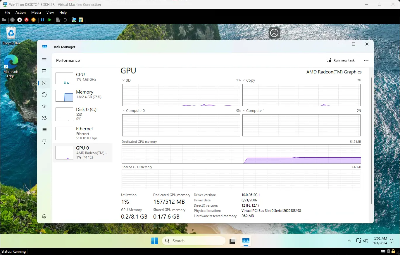

İyi hatırlattın, bu konuda iki tane rehber hazırlamam gerek aslında. Sonuçları paylaş. Bende iGPU olmasına ragmen sorunsuz calişiyor.
Sende de çalışması lazım.
