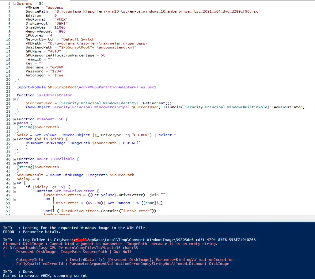

2-3 sanal makinede oyun çalıştırmak için GPU passthrough yapmak istiyorum fakat nasıl yapabileceğimi bilmiyorum. Düz VMware mi indirmem gerek? Çünkü bende workstation 17 versiyonu var.
Yok olmuyor. Videoda adam dosyanın host olan versiyonunu atınca direkt çalışıyor bende olmuyor.

Tek GPU olduğu için sorun olacağını düşünmüyorum. Şimdi indirdiğim ISO'yu denedim aşağıdaki hatayı veriyor gene.
Media Creation Tool kullanmadan ISO oluşturun diyor fakat verilen linklerin hepsi Media Creation Tool'a çıkıyor.
Eki Görüntüle 80743
User agent değiştirip yapmak mumkun. Ama LTSC ile yapacaksiniz hem de. Bu yüzden Microsoft'taki deneme kopyasi yerine tam surumu indirin.

@001 gene aynı hatayı alıyorum hocam. Tam ekran ekran görüntüsü paylaşıyorum. Bir şeyi yanlış mı yapıyorum?

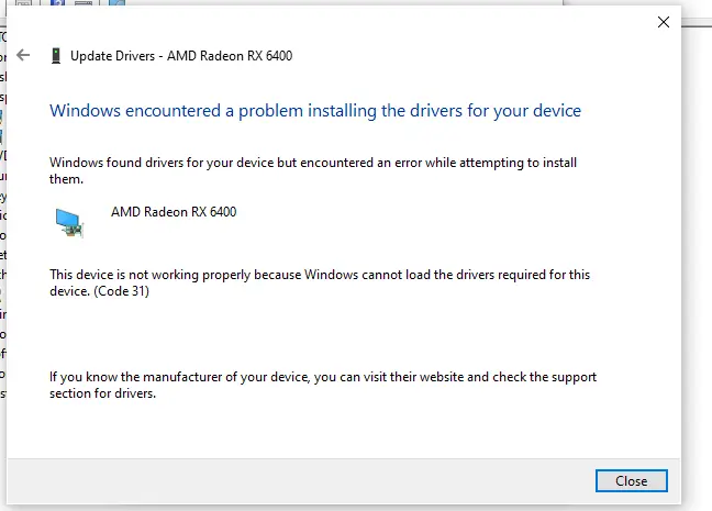

@Recep Baltaş hocam sizin yöntemle nasıl yapacağım?
Sanal makineye aktardığın sürüxüdeki inf dosyasını kullanarak.
Sağ tık > ınstall.
Succesfully installed dedi ama hala code 43 hatalı gözüküyor device Manager da.
Galiba benim ekran kartı desteklemiyor. Yoksa bu kadar uğraşa değil ekran kartı komple bilgisayarı sanal makineye aktarırdık.
