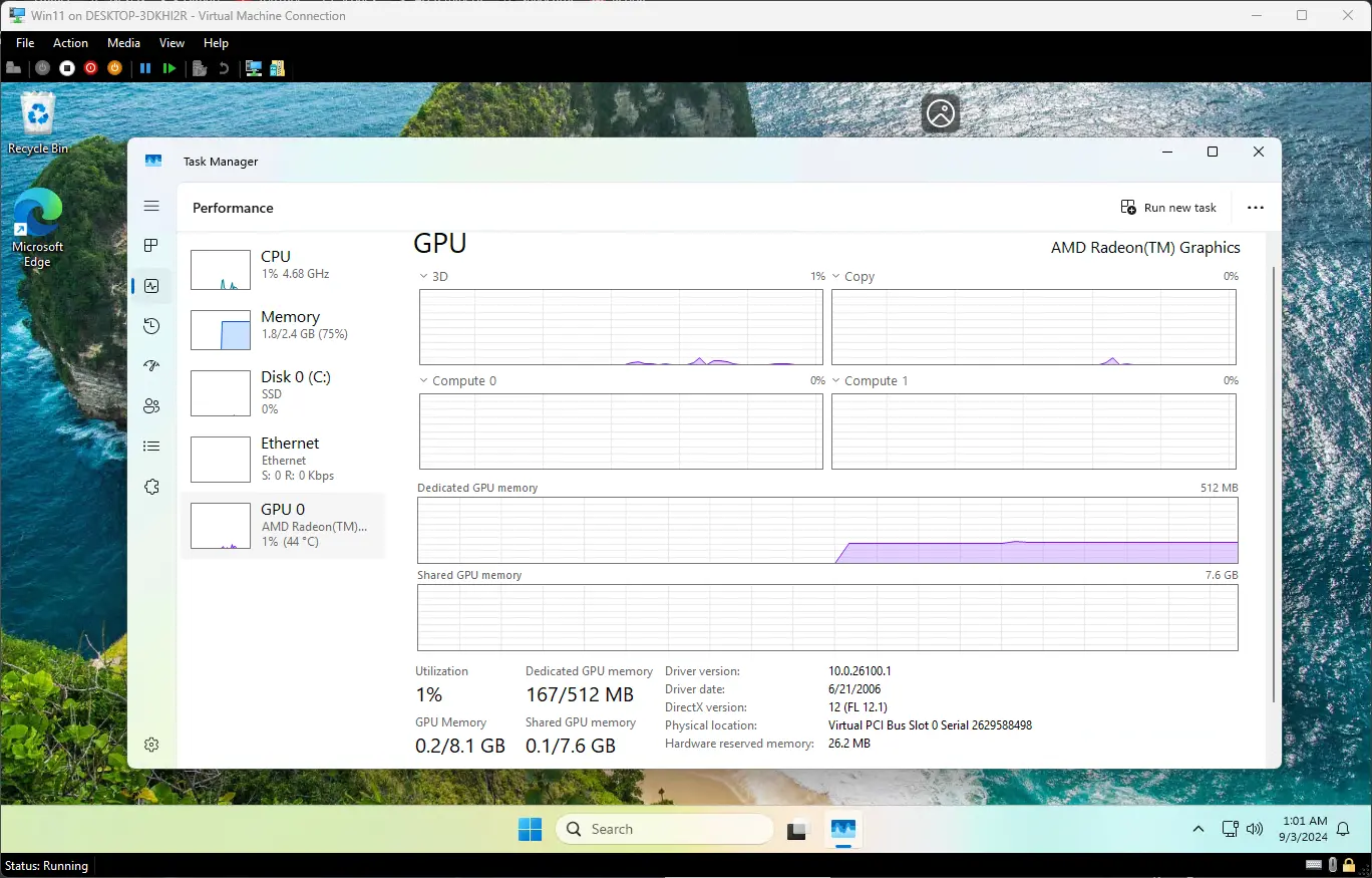

Şöyle yapıver:

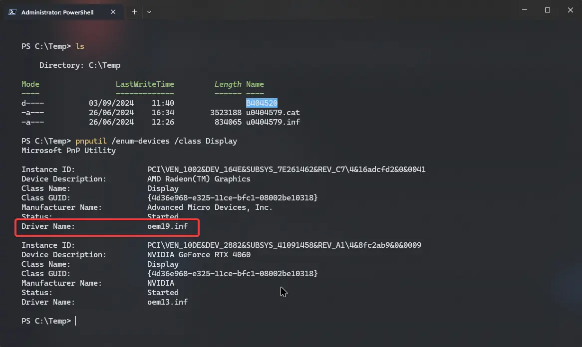

1. pnputil ile sürücü dosyanı öğren.
Kod:
pnputil /enum-devices /class Display.
Çıktı sana tüm grafik sürücü bilgilerini sunacak.
Eki Görüntüle 80330

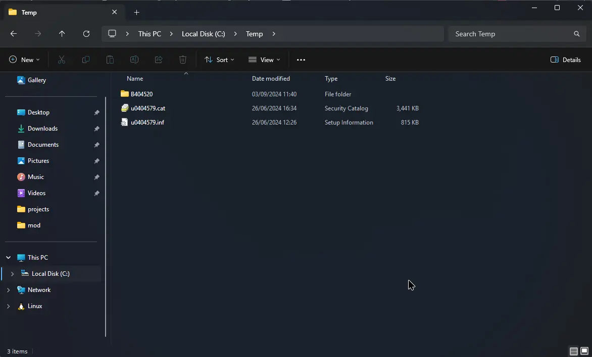

2. pnputil ile sürücü dosyalarını bir klasöre çıkart.
Örnek, benim çıkartacağım sürücü dosyası oem19.inf. Ben tüm dosyaları host üzerinde oluşturduğum C:\Temp klasörüne çıkartacağım.
Kod:
pnputil.exe /export-driver oem19.inf C:\Temp
Eki Görüntüle 80331

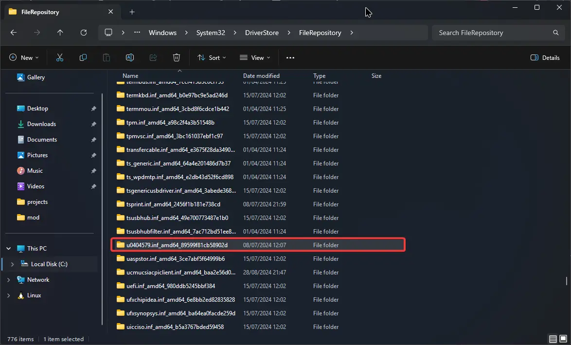

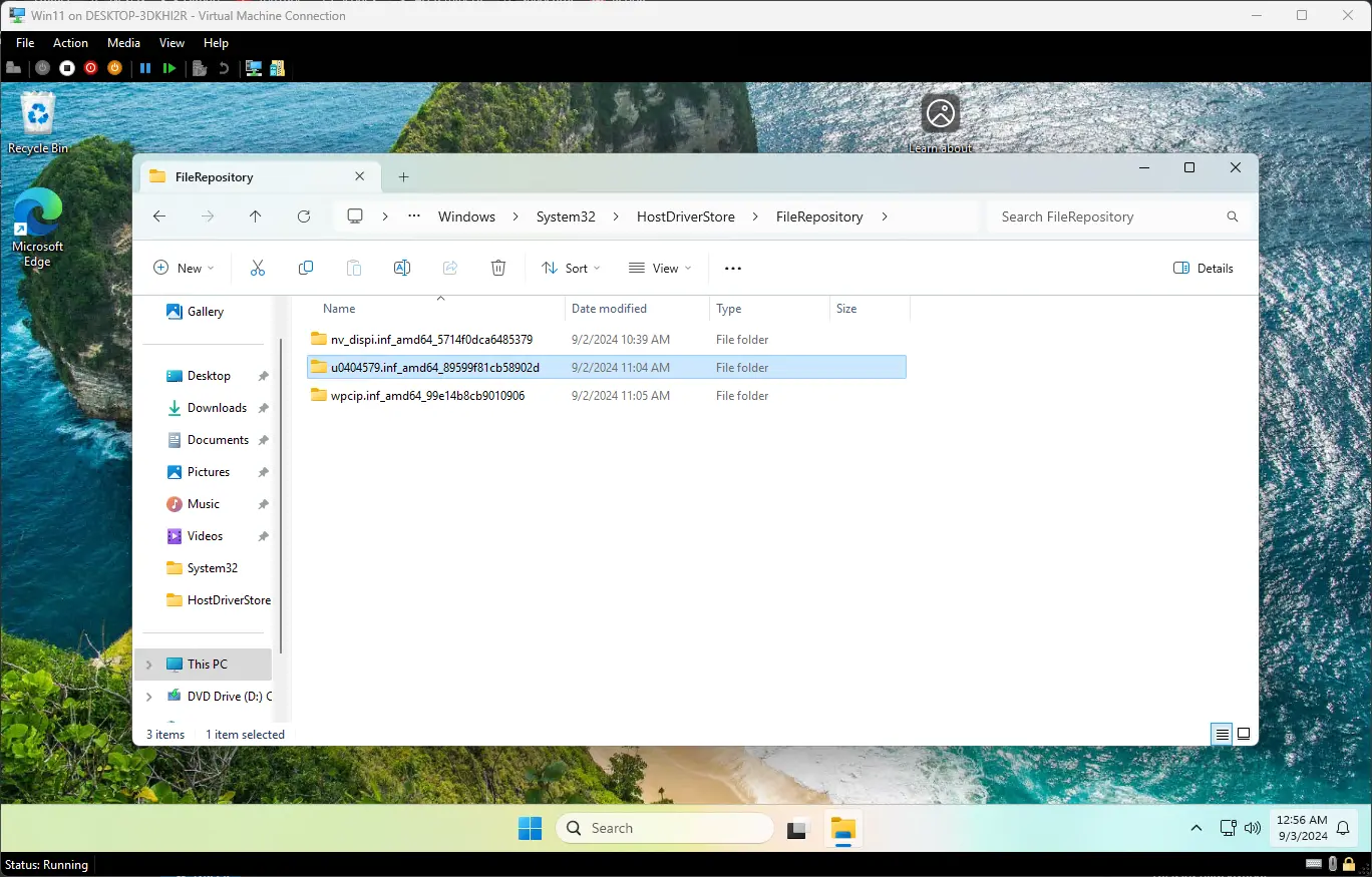

3. guest sistemde ana makinede %windir%\System32\DriverStore\FileRepository klasöründe çıkarttığın *.inf uzantılı dosyanın adındaki klasörü oluştur ve *.inf dosyasını da guest sistemde kopyala. Ana makinedeki çıkarttığın C:\temp klasöründeki dosyaların hepsini guest makinede oluşturduğun %windir%\System32\HostDriverStore\FileRepository\<INF uzantılı dosyanın adına benzer isimli klasör> klasörüne at.
Eki Görüntüle 80332
Eki Görüntüle 80333
4. son olarak %windir%\System32 klasöründe AMD klasörünü de sanal makinede aynı konuma kopyala.
İyi hatırlattın, bu konuda iki tane rehber hazırlamam gerek aslında. Sonuçları paylaş. Bende iGPU olmasına ragmen sorunsuz calişiyor.
Eki Görüntüle 80334
Sende de çalışması lazım.

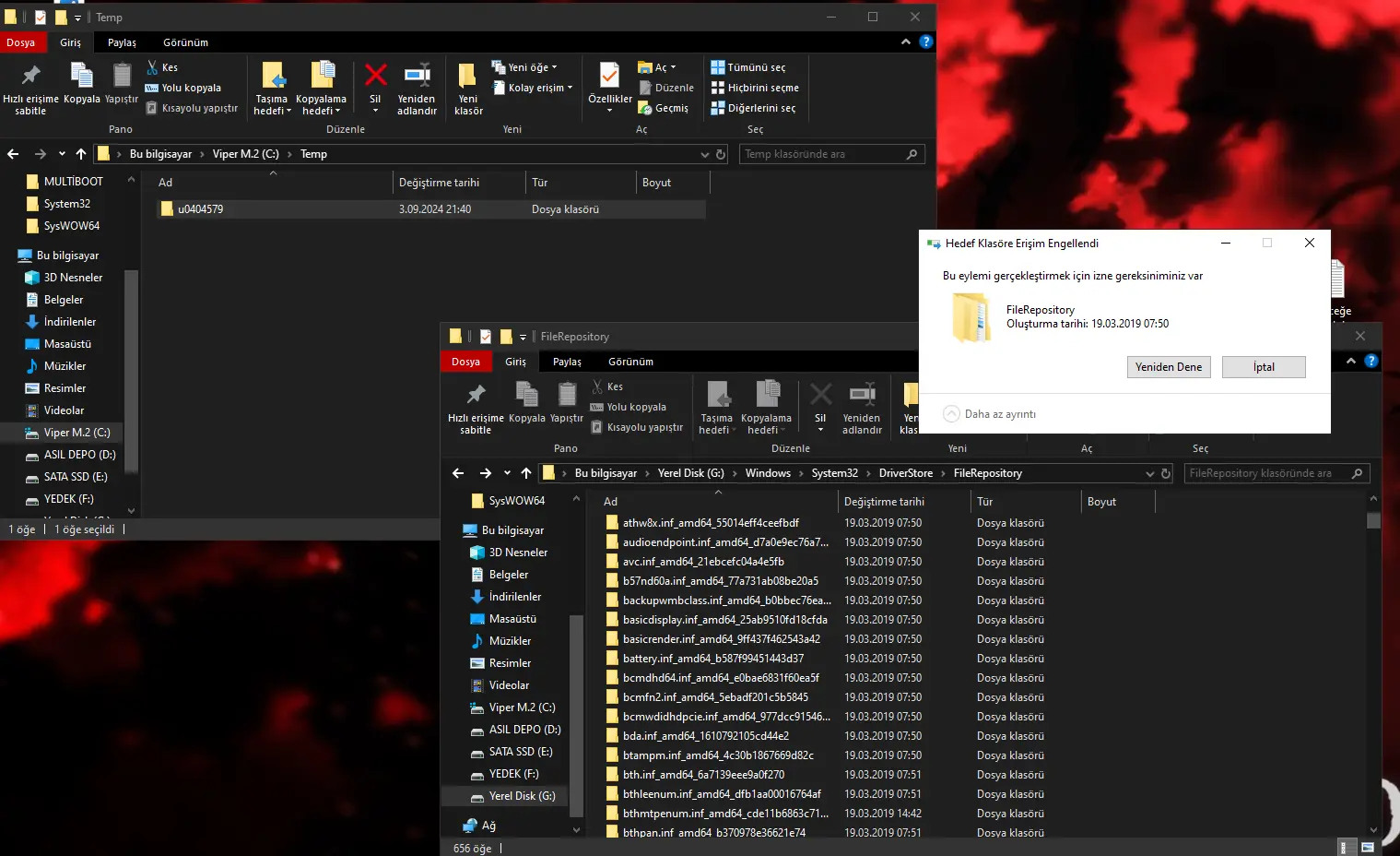

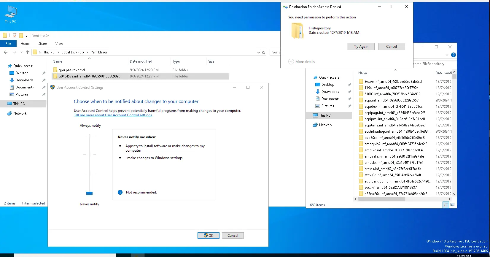

Sol üstteki ana makineden kopyaladığım driver dosyaları sağ alttaki dosya sanal makinenin System 32'si. Dosyayı kopyalamama izin vermiyor.
Sanal makinede UAC kapat. Bir de Explorer'i yönetici olarak calistir. Ayrica ismi dogru yazmamissin. Ana makinede olan ismi tam kopyalayacaksin.
UAC kapatıp restart attım. Dosya adını dediğin gibi ana makinedekiyle aynı olacak şekilde düzenledim ama gene aynı.
@001 var mıdır bir düşünceniz hocam. Eğer aklınıza bir şey gelmiyorsa rehber hazırlamanızı bekleyeceğim belki oradan yapabilirim.
