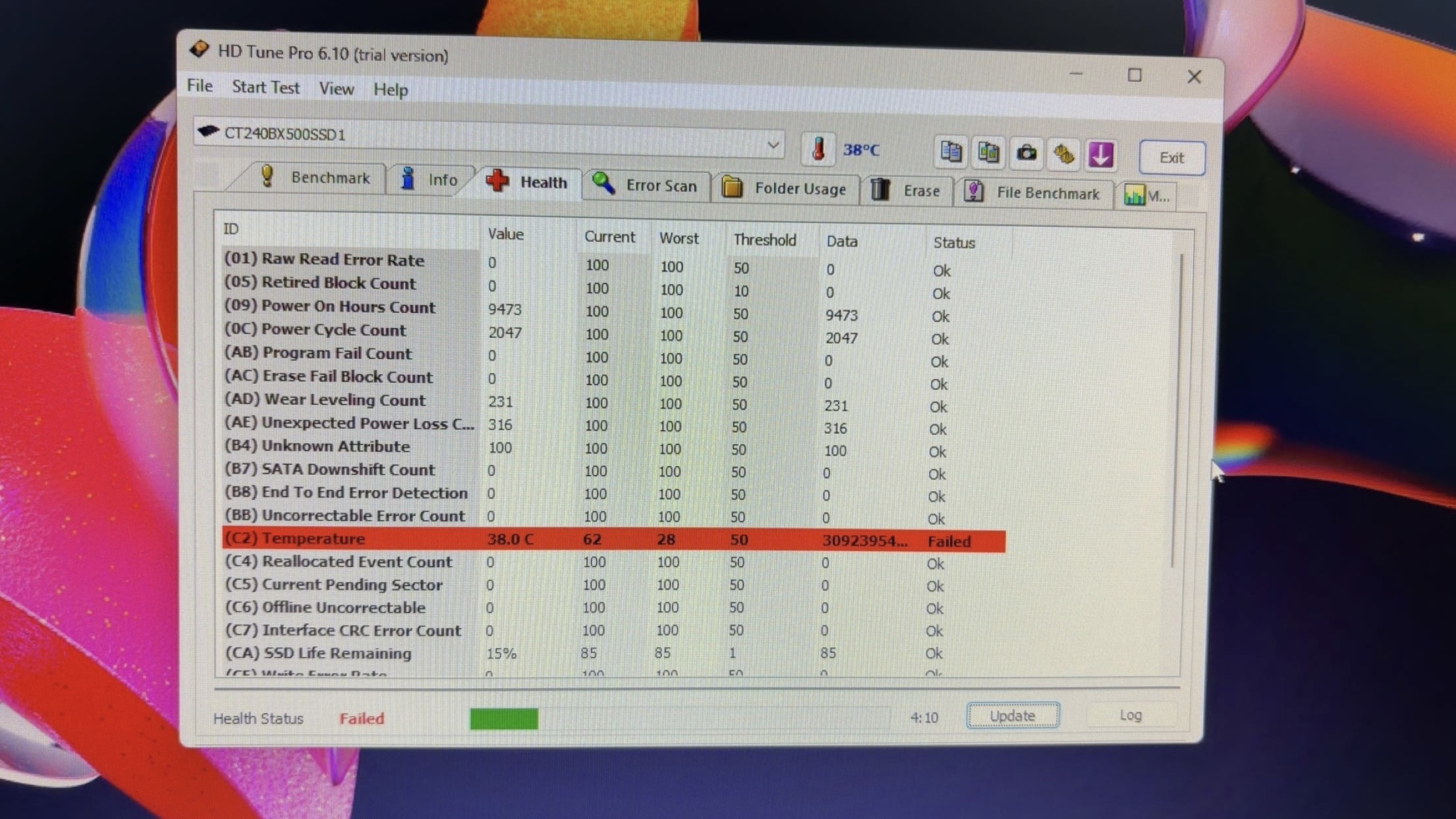

Ekran kartını FurMark ile test ettim hocam onda da bir problem gözükmüyor. Hem SATA SSD hem de SATA HDD var. HD Tune Pro ile baktığımda SSD çok sıcak çalışıyor gözüküyor. Bilgisayar kasası herhangi bir darbe almadı hocam.

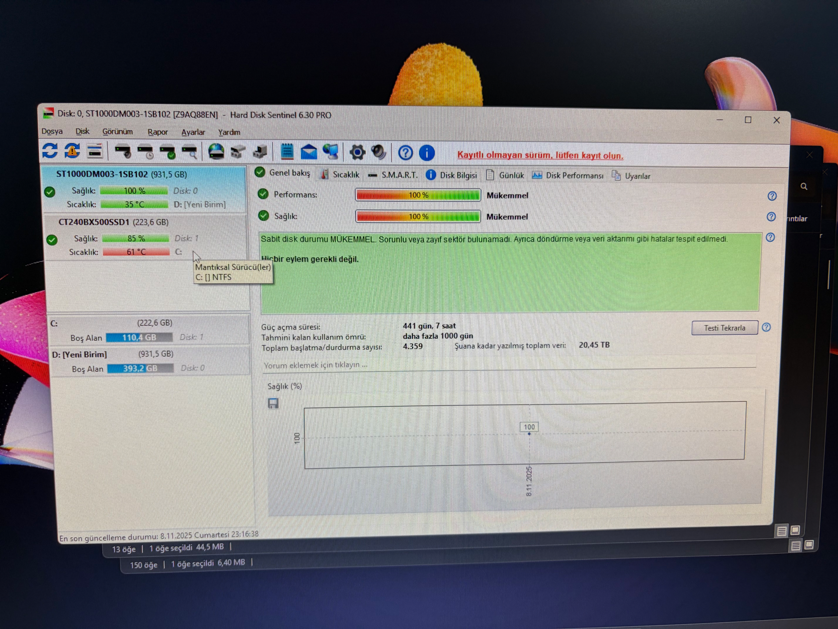

SSD'nin sıcaklığı gayet iyi hocam. HDD için HardDiskSentinel ile sağlığını bakar mısınız? Bir de HD Tune ile bad sector taramasını yapın.(error scan)
SSD'nin sıcaklığı gayet iyi hocam. HDD için Hard Disk Sentinel ile sağlığını bakar mısınız? Bir de HD Tune ile bad sector taramasını yapın.(error scan)
Hocam Hard Disk Sentinel ile sağlığı böyle gözüküyor. Bad sector taramasınıda yapıyorum hocam çok sağ olun.
