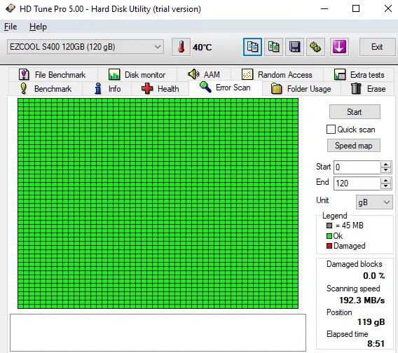

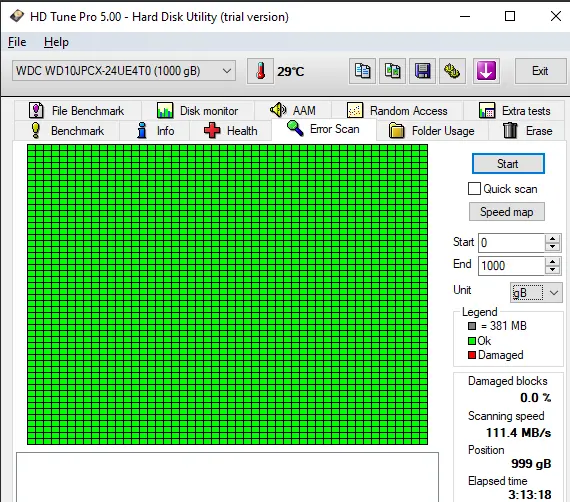

Dead by Daylight ve Roblox, sadece bu iki oyunda vakit geçiriyorum. Oyunları oynarken 10-20 dakika sonra bilgisayarım aniden donuyor ve hiçbir şey yapamıyorum. Ardından kendini kapatıyor. Bir seferinde monitörde 'no signal' hatası aldım, ancak bilgisayar kapanmadı. Sıcaklık değerleri oyun oynarken 50-60 derece arasında değişiyor. Ekran kartı kullanımı genellikle 30-40'lı derecelerde iken işlemci kullanımı 60-70-80 aralığında dolaşıyor. Aşağıya sistem özelliklerimi ve disk test sonuçlarını bırakıyorum. Yardımınızı bekliyorum.

Aynı zamanda disklerinin de sorunları göz önüne alınınca PSU sorunu olabilitesi var. Bu %100 bir kanı değildir. Bir parçanın sorunlu olup olmadığını anlaman için muadiliyle kontrol etmekten başka şansın yok. Sistemini farklı PSU ve ekran kartı kombinasyonlarıyla kontrol edip sorunun kaynağına ulaşabilirsin bundan sonrası için.
