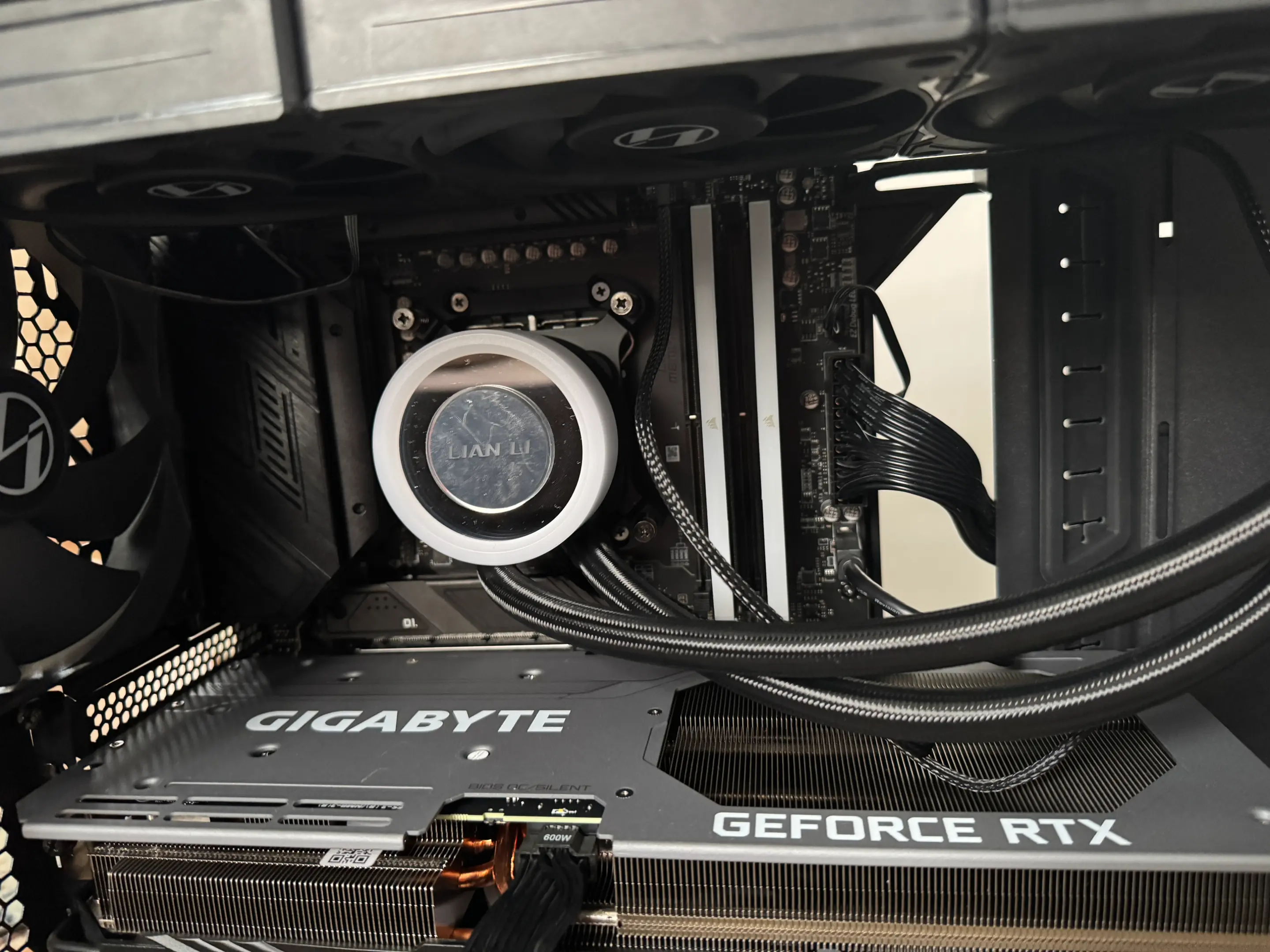

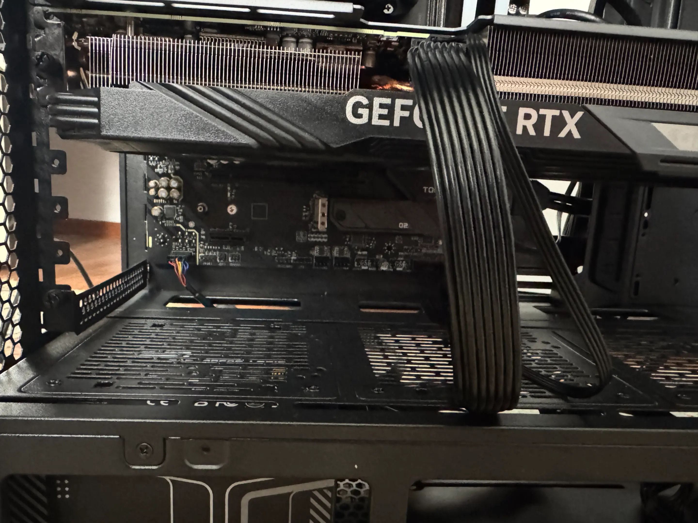

Anakartın yukaridan fotografini cekip paylasir misin?
