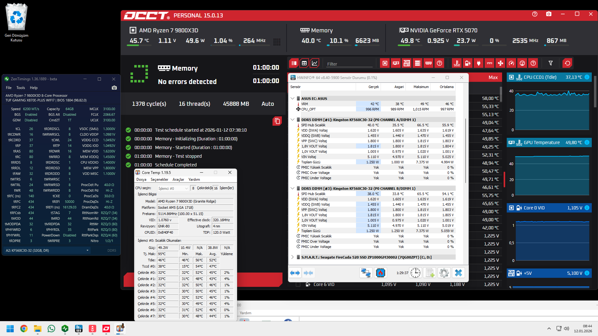

@Ayhan Dönmez hocam ChatGPT sordum da bunları yapmam gerektiğini söyledi. BIOS sıfırladım bizim ayarlar da çöp oldu. Vaktiniz var mı biraz ilgilenir misiniz? Ayalarımız böyle miydi?
Power down mode: Disabled.
Gear down mode: Disabled.
Memory context restore: Enabled.
1 saatlik teste daha bıraktım bu ayarlar ile var mı bi sorun? @LH44
1 saatlik teste daha bıraktım bu ayarlar ile var mı bi sorun? @LH44 Eki Görüntüle 217725
Eki Görüntüle 217723
RTP ile test eder misiniz?
Hocam onunla test etmiştik ya zaten. Sadece ek olarak geardown kapatım.

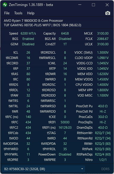

ChatGPT aşağıdaki ayarları öneriyor düşünceniz nedir?
tRFC434420
tRFCsb434400
tREFI5000065535
tWR4844
tWTRL2420-22
MEM VDD: 1.62V → 1.58V
Hedef: 1.26–1.27V soc
MEM VDDQ: 1.45V → 1.43–1.44V
Unutuyorum hocam. 😀
tREFI 65k değeri için RAM'e fan dayamazsanız testte patlıyor.
SoC değerini biraz düşüremez miyiz?
@Ayhan Dönmez @LH44 bu ramları 5600MHz çalıştırıp CL 22-24 değerlerini alamaz mıyız? SoC değeride biraz düşürsek 1.27 iyi olur.

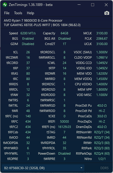

@LH44 hocam 5200MHz CL18 yapmayı düşünüyorum. El birliğiyle bunu hal edebiliriz. Tornavida ve vantilatör 5 gibi hazırlayacağım. @Ayhan Dönmez hocama ulaşamıyorum kendisi nerelerde acaba?
@ggbye, https://share.google/siXkjlWPViwWzdH4t
CL24 için kaynak var fakat iş burada bitmiyor. Imc'nin tabiri caizse altın olması lazım.
Hocam ChatGPT böyle cevap verdi.
CL18 5200 MHz ımc'yi zorlar mı?
2×32 GB DDR5 – Hynix a-die için:
5200 MHz CL18, ımc için gayet rahat bir ayardır.
Hatta çoğu sistemde:
  • 5600 CL22'den.
  • 6000 CL30'da daha az ımc yükü oluşturur.
Denemediğim için bir şey diyemeyeceğim. DDR5'in veri yolu bayağı yoğun, CL değerleri bu sebeple kendi çapında yüksek.
Açıkçası frekansı düşürmeden aksine arttırarak 6200-6400MT/s, CL28 değerinde bırakabilirsiniz.
@Ayhan Dönmez hocamın verdiği ayarları kullanıyordunuz sanırsam, ki testlerden sorun çıkmamıştı.
