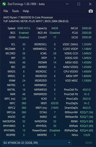

@ggbye merhaba bu yapılanlar işlemleri ne için yapıyorsunuz acaba RAM'in standart hali yetersiz mi merak ettim?
%1 ve %0.1 değerleri yükseltmek için yapıyoruz. Mouse keskinlik ve Crosshair dalgalanmasını voltaj ayarlayarak stabil olmasını sağlıyoruz. Tavsiye etmem, çok uğraştırıcı bir yol. 540Hz kullandığım için düzenliyorum. CL30 6000MHz DR Hynix-a die kit varsa elinde ayarlarımı bıraktım, kullan deneyimle farkı kendin gör.

%1 ve %0.1 değerleri yükseltmek için yapıyoruz. Mouse keskinlik ve Crosshair dalgalanmasını voltaj ayarlayarak stabil olmasını sağlıyoruz. Tavsiye etmem, çok uğraştırıcı bir yol. 540Hz kullandığım için düzenliyorum. CL30 6000MHz dr Hynix-a die kit varsa elinde ayarlarımı bıraktım, kullan deneyimle farkı kendin gör.

Aynı oluyor. Sadece a-die olarak belirtmeyen kit yüksek ihtimal m-die oluyor. M-die kitlerin overclock potansiyeli düşüktür. Bu ayarlar ona uygun olmaz. İstersen konu aç gelip bakalım. Neymiş neler olur diye daha kesin konuşuruz.
