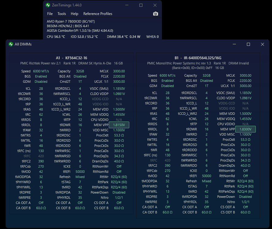

Bu durumlar normal... Yapay zekaya çok güvenme RAM hususunda, PHY eşitlememek ciddi kayıp oluşturmaz. 7800X3D'de ARd ve PMU training desteği yok, o yüzden değişemezsin. İşlemci kaynaklı sıkıntı var, eşitlemenin tek yolu Gear kapatmak sende. @Charmander HDV kaynaklı Gear kapatmakta sıkıntı yaşayacaksın muhtemelen. BIOS güncelse denemende fayda var voltaj artırıp. VDD 1.5, VDDQ ve VDDIO 1.4 dene Gear kapalı iken. Nitro 1-2-1 durabilir, 1.25 VSOC 1.1 VDDP ile.
Gear kapalı deneyeceksen CL28 dene bir de.

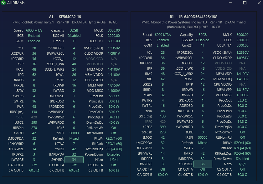

Bootladı, şimdi test başlatacağım.
Edit: RAM testine geçmeden merakıma yenik düştüm.

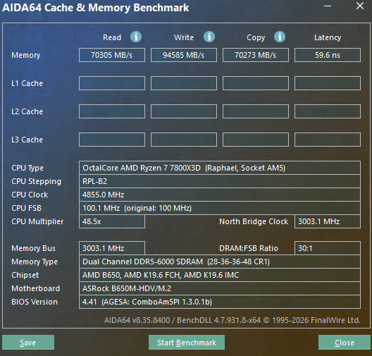

AIDA'da Write'ı en fazla 94.050 görmüştüm, birçok kez restart atarak latency ise en düşük 59.7 görmüştüm.

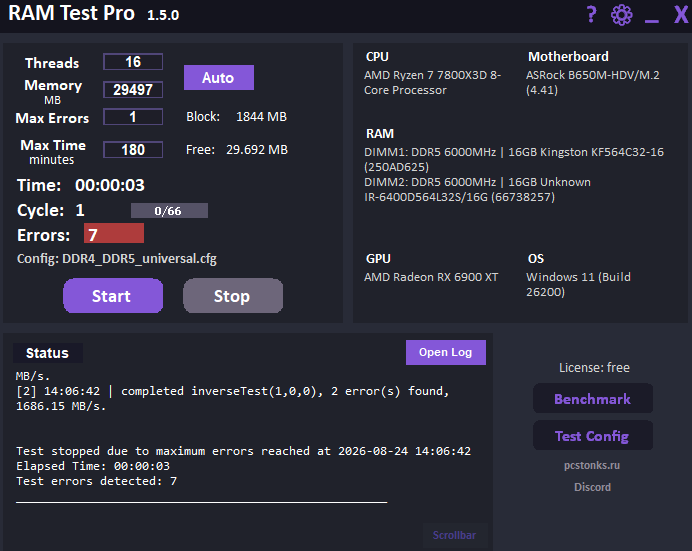

@Ayhan Dönmez RTP direkt 7 error verdi.
TM5'te aynı şekilde ilk saniyede error veriyor.
HDV Gear kapalı açamıyor, anakart değişmen lazım. B850M-K tayfasına katılırsan senin de sorunlar çözülür. Gear kapalı 35-35 eşitliyor çünkü.
@Charmander Peşin hükümlü olmayalım bir de, SCL'leri 5 dene. Belki ondandır ama HDV başarısız gerçek anlamda Gear kapalı 1T. Bu uzunca zamandır böyle.
