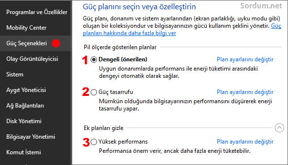

BIOS'a girdiğimde karşıma çok sade bir menü çıkıyor. Şu anda Yüksek Performans adı altında Hem güç Seçeneklerini değiştirdim hem de laptopa Max işlemci komutu verdim. Takipteyim, aynı şeyle karşılaşır karşılaşmaz Tekrar dönüş yapacağım. Detaylı yazının ve anlatımınız için çok teşekkür ederim. Harika bir anlatım olmuş.
Güncelleme: Evet Yüksek Performans ayarlarında da aynı hatayı verdi şu anda.

Şimdi Kontrol ettim. İlk öncelikle dediğiniz gibi güç ayarlarından hem en düşük hem en yüksek işlemci Durumunu %99'a çektim. Normal Modda çalıştırdığımda bir süre sonra tekrar aynı hatayı verdi. Normal Modda CPU %100'de çalışırken GHz durumu Sürekli 1.912325-2.326548 arası sürekli aşağı yukarı gidip geliyor. Şu anda güvenli moddayım ve işlemci kullanımını %0-%01 arasında ve 2.49GHz'e sahip durumda ama normal moddayken yine aynı hatayı verdi.
