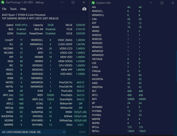

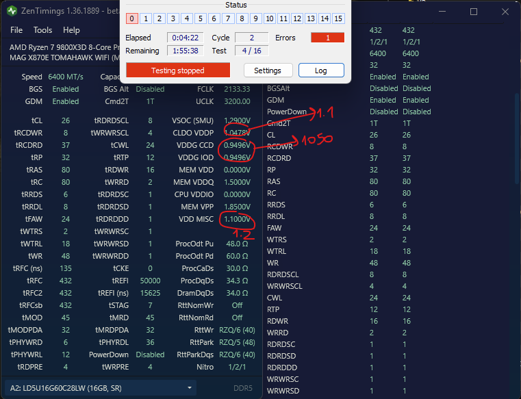

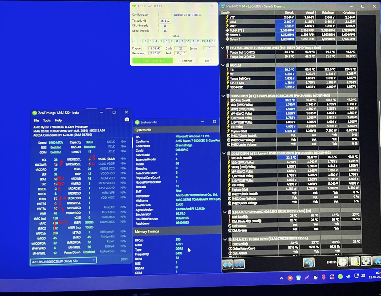

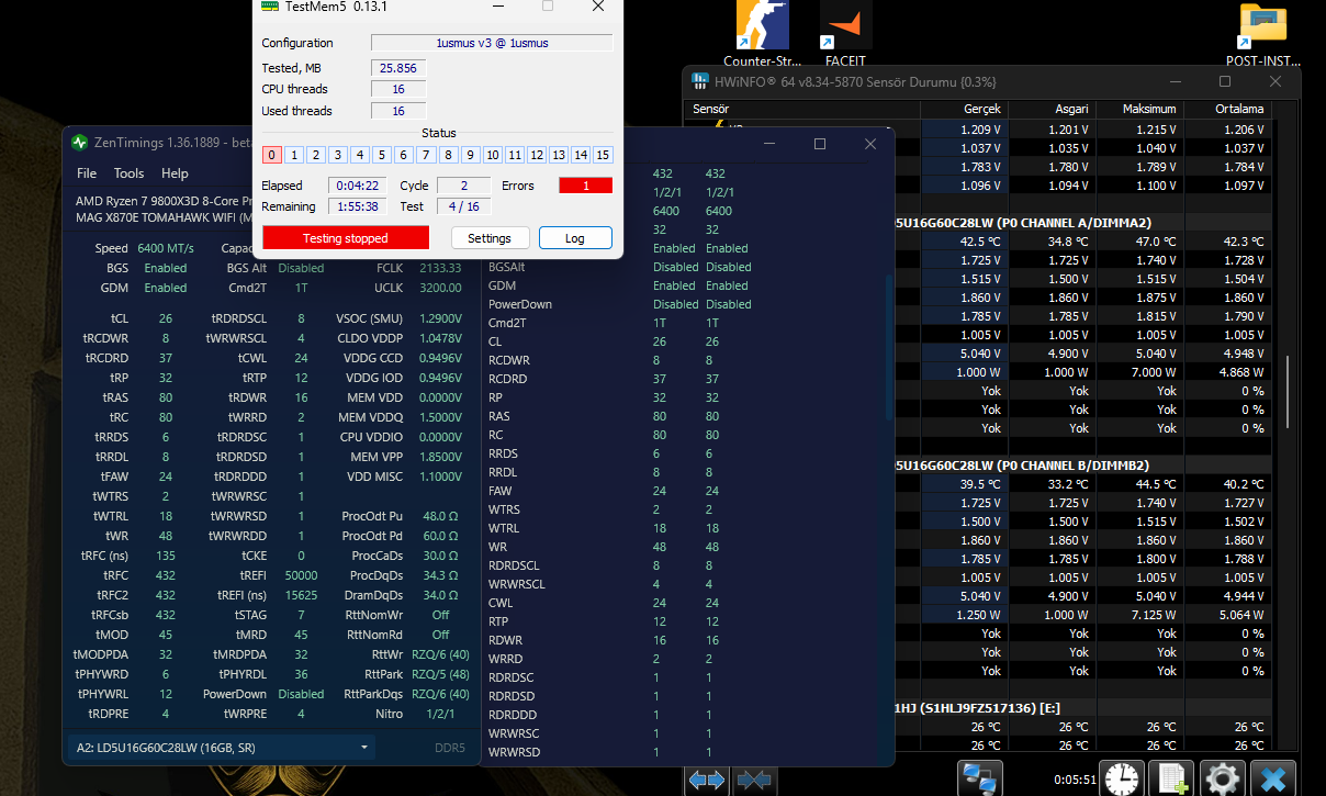

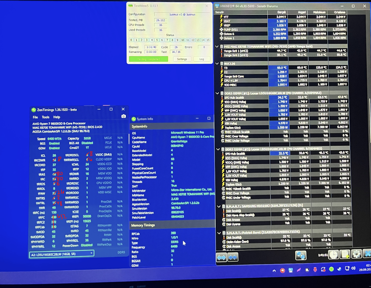

Hocam selam. Tekrardan hortlatıyorum konuyu, kusura bakma. Bir sorum olacaktı, VDD düşürebilir miyiz, stabilite sağlanır mı tekrardan? Bazı yerlere sordum, 1.5 saat test olmaz diyorlar, en az 12 saat test yapman gerekiyor diyorlar. Alt zamanlar çok iyi diyorlar, bu konuda harika ama herkes VDD voltajına takıldı, çok fazla diyorlar. Bir de birkaç ayar daha sıkı olabilir mi? @Ayhan Dönmez.
@keremusta Böyle bak tekrardan, stabil mi. FCLK 2133 değilse öyle yap. 1.74 Hynix için problem değil, fan üflet 1 tane sıkıntı olmaz. Degredasyon 1.8+'da başlıyor A-Die için, M-Die için 1.65 üstü problem benim kit 1.75'te patlıyor ama M-Die sorunu bu, A-Die 1.8'e kadar daily günlük kullanılır sorun olmaz, kullanan çok var. 1.74 yerine 1.7 1.72 yapabilirsin gibi minimum. CL harici voltaj istiyor tRRDL falan da, birkaç timing daha var, o yüzden çok indiremezsin VDD'yi. 1.7 1.72 VDD 1.5 VDDQ 1.45 VDDIO şu anki hali neyse dene aynı şekilde, timingleri böyle bir teste al.
Yeni sürümü kurup SS gönder bir de. Şu görünmeyen kısımlar görünse daha iyi olur. Arkada anti-cheat, Defender falan açıksa kapat, ondan göstermeyebiliyor o kısımları.
MSI'da VDD değişince VDDQ-VDDIO'da değişiyor, onları şu anki hali gibi yap, 1.5 VDDQ-1.45 VDDIO yeterli 6400'e genelde. VDD kısmını 1.74'ten 1.7-1.72 deneyeceksin, daha da düşmez gibi hata yersin. Timing'leri dene attığım tutarsa öyle kullanman daha iyi. Bandwith artırıyor.

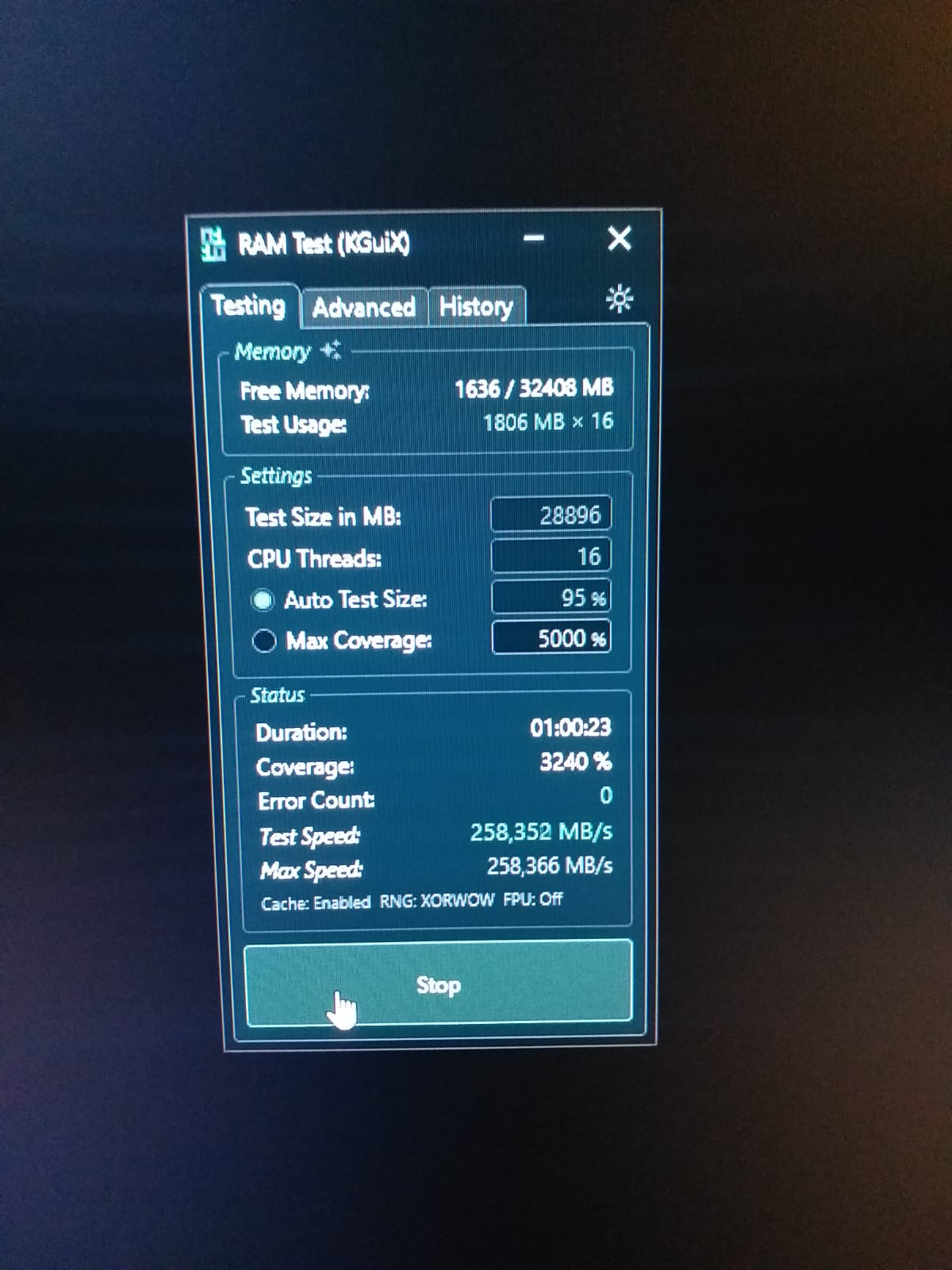

Test süresi saatler sürmeli tabi ama kimse uğraşmaz ona. Testmem 3 saat yap yeterli, bu program yakalıyor kesinlikle 2.5-3 saatte timing-voltaj kaynaklı problem varsa.
Ben günlerce aylarca test yapıyorum, sen onunla uğraşamazsın. Senin test süren 3 saat Testmem, 9800x3D için Ryzen3D profil, ya da 1usmus profili 3 saat.
Eki Görüntüle 203324
@keremusta böyle bak tekrardan, stabil mi? FCLK 2133 değilse öyle yap. 1.74 Hynix için problem değil, fan üflet 1 tane sıkıntı olmaz. Degredasyon 1.8+'da başlıyor a-die için, m-die için 1.65 üstü problem benim kit 1.75'te patlıyor ama m-die sorunu bu, a-die 1.8'e kadar daily günlük kullanılır sorun olmaz, kullanan çok var. 1.74 yerine 1.7 1.72 yapabilirsin gibi minimum. CL harici voltaj istiyor trrdl falan da, birkaç timing daha var, o yüzden çok indiremezsin Vdd'yi. 1.7 1.72 vdd 1.5 vddq 1.45 vddıo şu anki hali neyse dene aynı şekilde, timingleri böyle bir teste al.
MSI'da vdd değişince vddq-vddıo'da değişiyor, onları şu anki hali gibi yap, 1.5 vddq-1.45 vddıo yeterli 6400'e genelde. Vdd kısmını 1.74'ten 1.7-1.72 deneyeceksin, daha da düşmez gibi hata yersin. Timing'leri dene attığım tutarsa öyle kullanman daha iyi. Bandwith artırıyor.
Test süresi saatler sürmeli tabii ama kimse uğraşmaz ona. TestMem 3 saat yap yeterli, bu program yakalıyor kesinlikle 2.5-3 saatte timing-voltaj kaynaklı problem varsa.
Ben günlerce aylarca test yapıyorum, sen onunla uğraşamazsın. Senin test süren 3 saat TestMem, 9800X3D için Ryzen3D profil, ya da 1usmus profili 3 saat.
Bunları şimdi deniceğim ve size geri dönüş yapacağım ve ekstardan şunları da göstermek istiyorum bir arkadaş var Türk bana bunlarında kapanması gerektiğini söyledi.

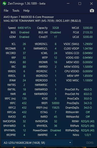

Alakası yok, gdm enable rdrdsl ve wrwrscl 4 olur, gdm disabled genelde 5 stabil olur rdrdscl ve wrwrscl, biri 5 diğerini 17 yapmak uygun değil. Bandwith artışı için dediğim formülü uygula, rdscl 8 wrscl 4 tRCD wr 8, tras tRC 80 80.
Yapabilirsen bunu yap ama gdm disable patlar dediğim gibi. Dediğim timingler bunlar. Sana verdiğim gibi yap, SS atmıştım. tRFC 432 olur sende, a-die. tRP zaten 32, o da a-die'de rahat genelde. Diğer ayarların kalsın, uygula dedıklerıme bak ekstra.
Gdm enable Nitro 1-2-1 yapabiliyorsan 6400'de 2133 FCLK ile yeterli, verdiğim Timing'leri uygula ve ayarları. Stabilse kalır. Vdd 1.72 1.7 altına çok indiremezsin muhtemelen, şansını dene.
Test harici trefı 65k 65535 kalabilir, fan üfletiyorsan testte de kalabilir yoksa patlar hata verir, tRFC 432'de aslında safe olur sende, 400 yapabilirsin Gaming'de problem olmaz, fan üfletmen şart bu iki timing için.
Eki Görüntüle 203325

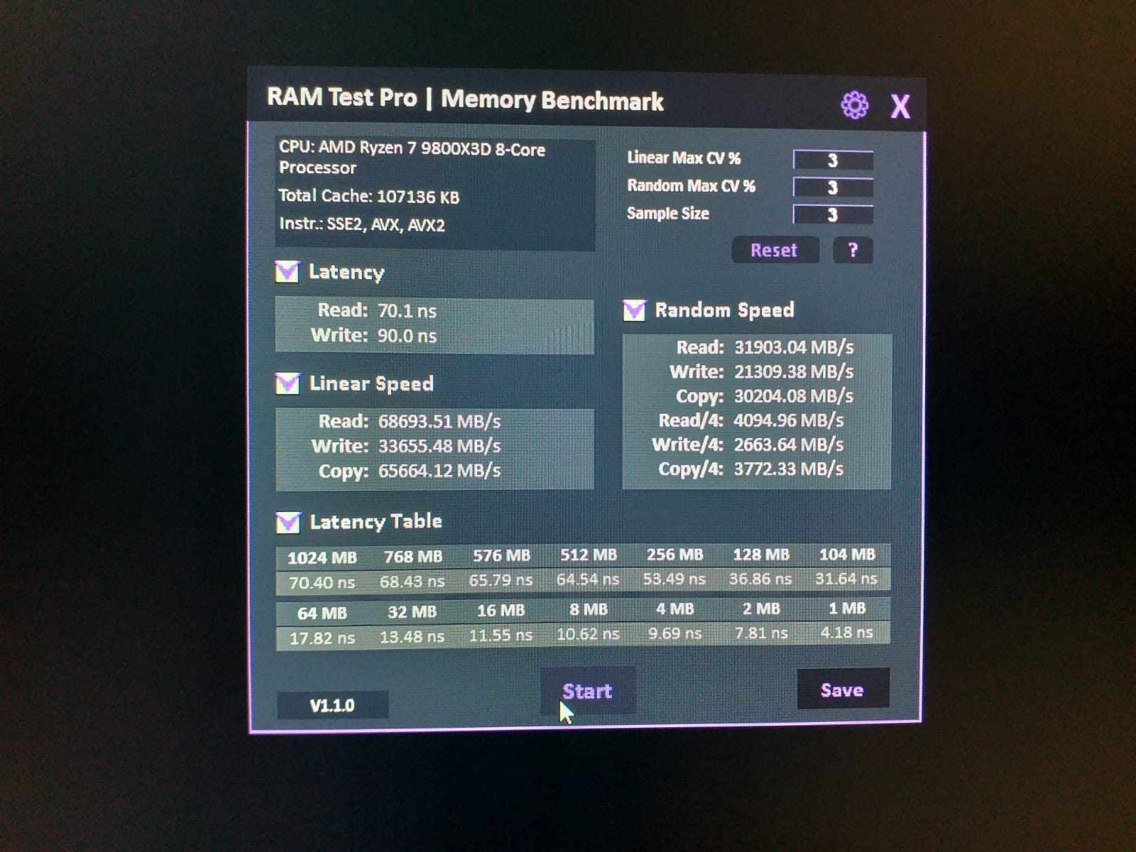

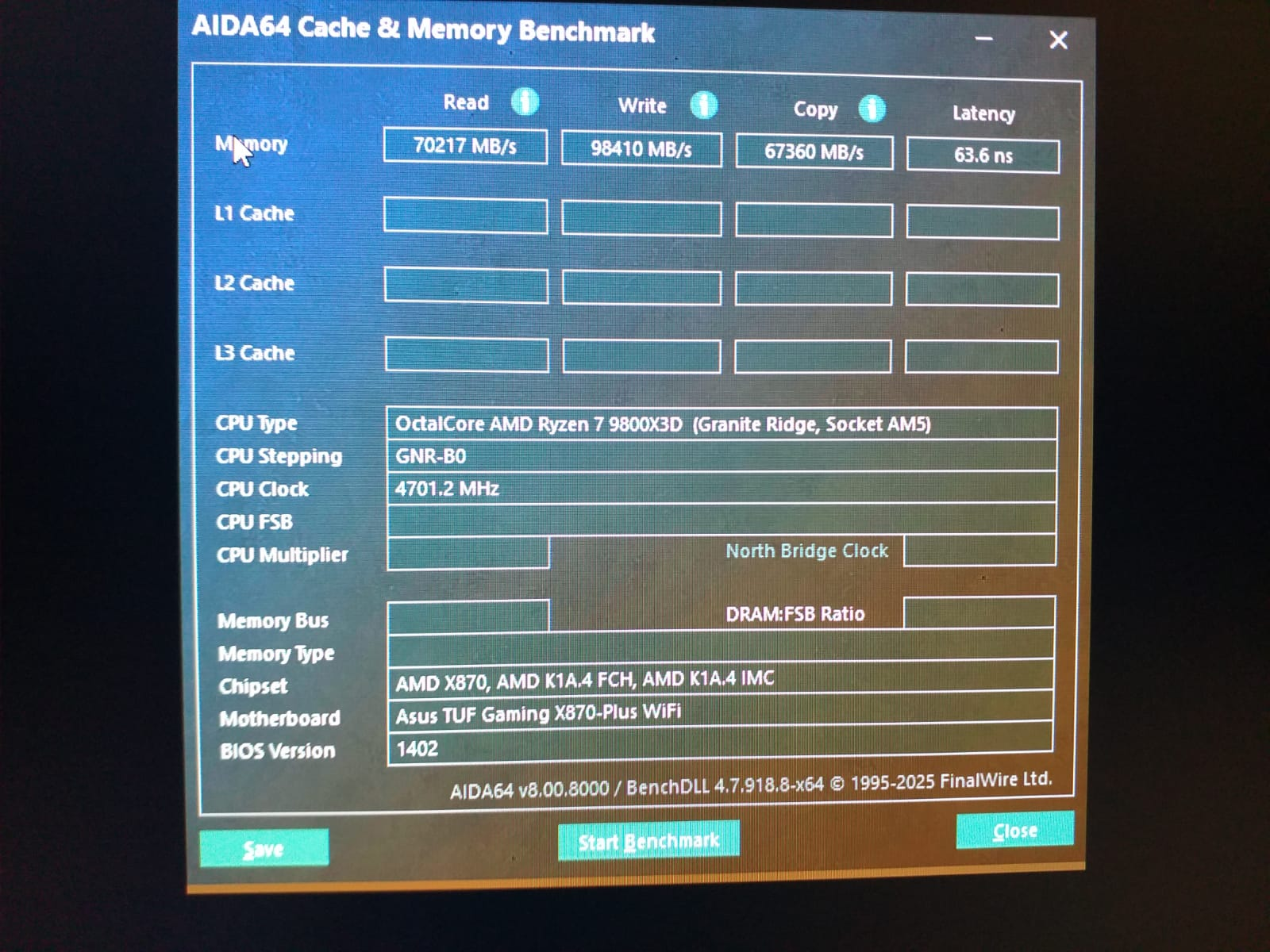

Seninkini deneyeceğim bana voltajları kendin söyleyebilir misin programdakinde tam anlayamıyorum.
Sen 1.72 VDD 1.5 VDDQ 1.45 VDDIO, 2133 FCLK ile bak, SoC voltaj kaç ise o kalsın 1.29 falansa, Nitro 2-3-1 ise onu 1-2-1 dene. Yapacakların bunlar, verdiğim ayarlar ve timing'lere ek olarak. GDM Disabled stabil etmen zor, sıcak havada patlar, ona bulaşma.
1.72 yetmiyorsa 1.74 kalacak VDD, 6400 C26 açmak zordur, çok ister, 1.65-1.75 arası ister çoğu kitte, şans o kısım. C26 kit sadece az istiyor 6000 c26 1.4v-1.45v kit 2x16.
Böyle kalabilir voltajlar sende, fan üflet problem olmaz, Hynix 1.8+ zonunda degradasyon başlıyor A-Die H16A.
