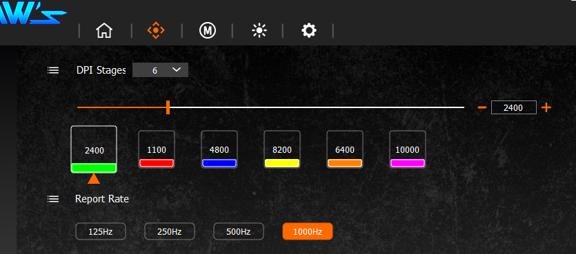

Uygulamada DPI Stages maksimum kaç tane DPI olması gerektiğini seçiyorum. Sonrasında ise DPI'ları seçip üstteki çizgiden veya sayıdan değiştiriyorum. Sonrasında farenin DPI tuşu bunlar arasında geçiş yapıyor. Logitech'de de benzer şeyler vardır.

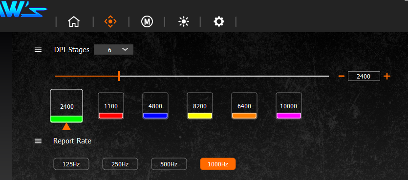

Hocam maalesef logitech'in GameSoftware uygulamasinda boyle bir sey yok. Yani 2 secenek var biri Ofis modu gibi bir sey bu mouse'un yazilimina kayit oluyor yani istedigin bilgisayara tak o ayarlari kullaniyorsunuz ama ofis modunda dpi ayarlama gibi bir sey yok hic bir sey yok daha dogrusu. Fotografta ki uygulama hangi farenin yazilimi?

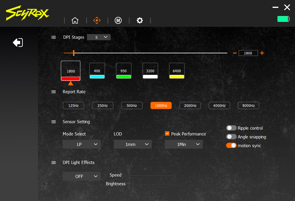

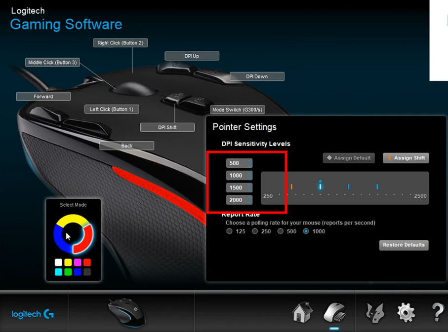

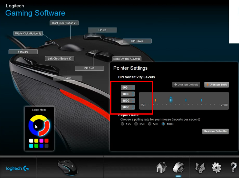

Videolarda böyle gözüküyor. Görselde belirttiğim dört ayarı değiştirirsen, büyük ihtimalle DPI tuşundaki dört kademe de ona göre ayarlanacaktır. Ofis modu dışında bu ayarları kaydetmiyorsa o zaman farklı fare alman gerekiyor. Logitech maalesef marka adıyla 10-15 yıllık ürünleri tekrar üretip satan vizyonsuz bir firma. Giriş ve orta seviye ürünleri kesinlikle tercih etmenizi önermem.

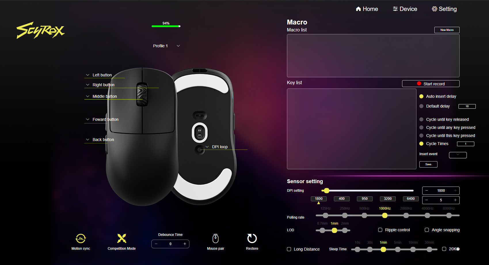

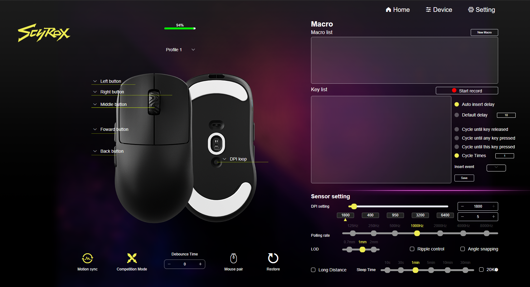

Fotoğraftaki fare yedek olarak kullandığım Claws Crossfire Air'in uygulaması. Ayrıca oyunlarda kullandığım Scyrox V8 için de DPI değiştirme ayarları var. Yani çoğu fare destekliyor demek istiyorum.
Scyrox'un uygulaması da benzer arayüze sahip.
Tarayıcıdan ayar yapabildiğin arayüz sadece değişiyor.

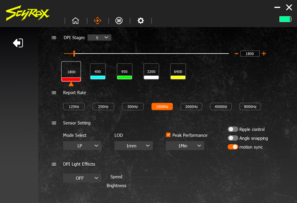

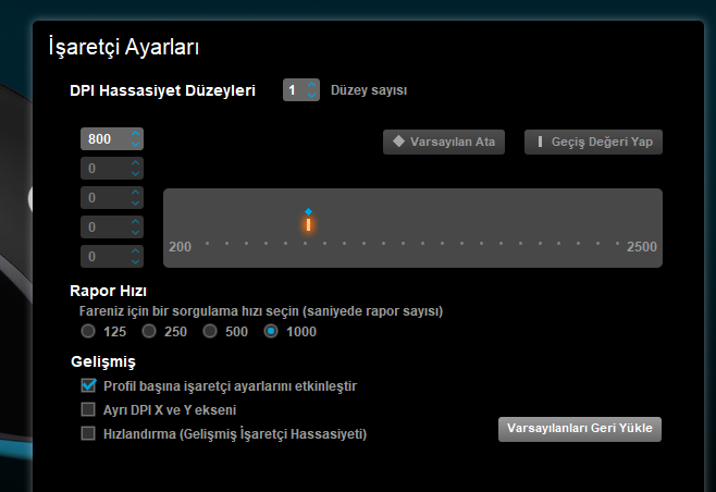

Anladim hocam fakat dedigim gibi o logitech uygulamasinda yaptigim ayarlar sadece o cihaz icin gecerli yani Linux'a gectigim zaman o ayarlar kalmiyor anlatabildim mi.
Anladım, o halde yapabileceğiniz bir şey yok. Linux için bu ayarları hafızasında tutabilen bir fare almanız gerekiyor. Veya Linux üzerinde Windows uygulamalarını çalıştıran bir araç varsa onu kullanmanız gerekiyor.
Uzun bir süre bu mouse’u kullanmıştım. Mouse’un kendi hafızası var. Uygulamasının içinden ayarlandığında sadece o bilgisayarda geçerli olan ayarları ayrı, kendi hafızasını kullandığında her bilgisayarda geçerli olan ayarları ayrı şekilde ayarlanabiliyor yazılımı içinden.
