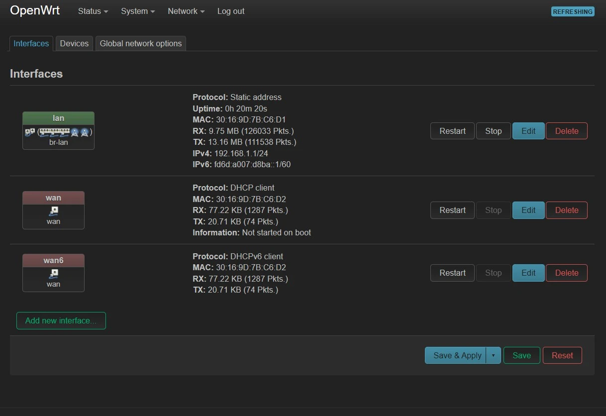

DOCSIS 3 ile çalışan Infinity 401'i bridge Mode'a alıp ardına OpenWrt yüklü router koyduğunuzda, bu routerda OpenWrt kurulumu sonrası yapılması gereken ilk ayarların neler olduğu nasıl olduğu konusunda bilgi rica edebilir miyim? 😊
Şimdiden teşekkür ederim. 🙏🙇‍♂️
Merhabalar. WAN kurulumunu dinamik IP şekilde yapmanız yeterli.

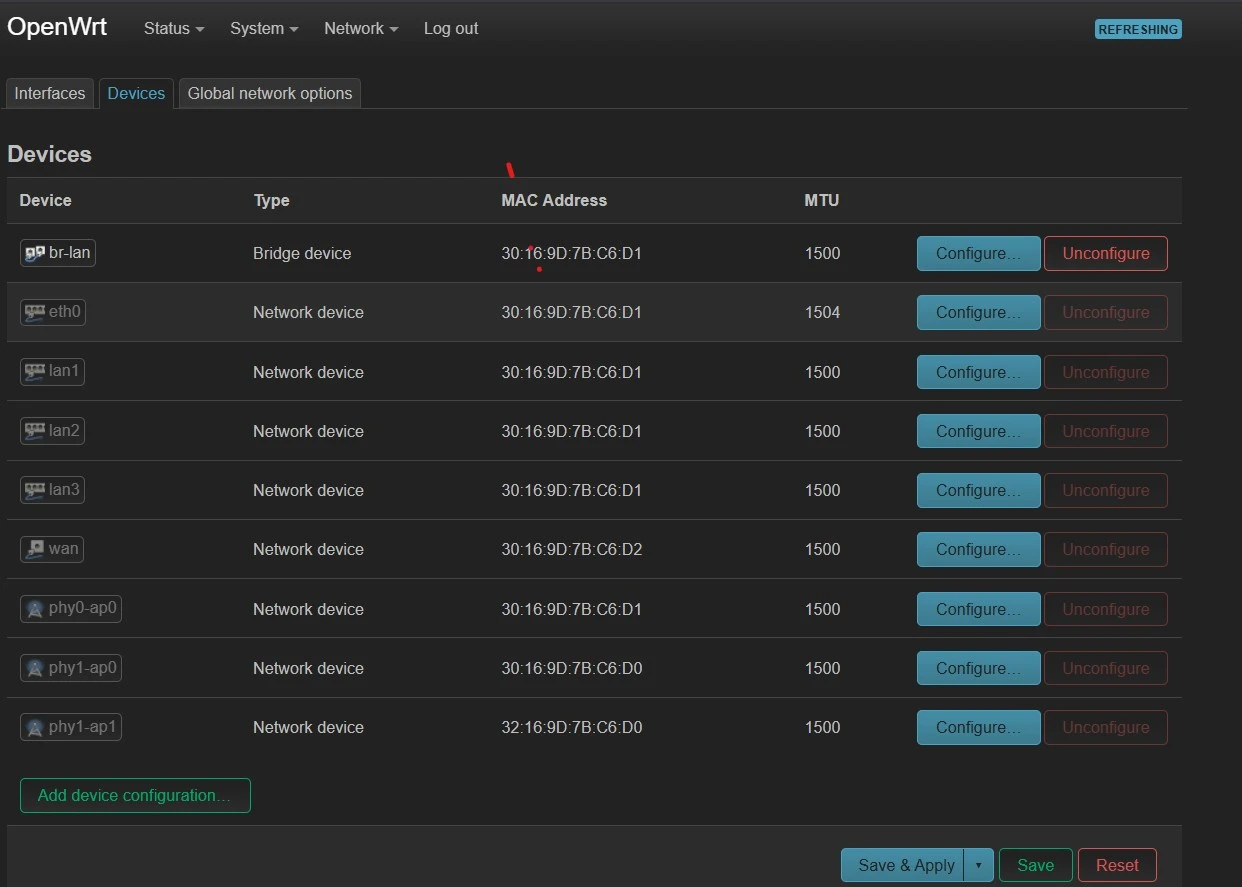

@Mert hocam an itibarıyla MR70X'e OpenWrt yükledim sıkıntı olmadı, ana modem Infinity 401 zaten bridge modunda idi. Şimdi neyi nasıl ayarlamam lazım bu MR70X üzerinde IP alması için bu Router'ın?
Takıldım kaldım şu iki ekranda, Allah rızası için yardım rica ediyorum... :(
Eki Görüntüle 152892Eki Görüntüle 152893
WAN arayüzündeki Edit tuşuna basın. Şu şekilde yapın ayarlarınızı.
Gördüğüm kadarıyla da ayarlar bu şekilde zaten. IP alabilmesi gerekli.

Bende de aynı problem var. MR70X aldım, OpenWRT başarılı bir şekilde yükledim. Infinity 401 bridge moduna aldım (192.168.0.1 de Durum-->Güvenlik menüsünde Router ve Bridge seçeneklerinden). OpenWRT WAN ayarlarında DHCP client seçili ancak MR70X IP almıyor bir türlü. Hiçbir kaynak da bulamadım bu konuda. Sadece bu konu var gibi
Kablonetin size verdiği modemde Lan1 portu ile yeni modeminizin WAN portuna kablo bağlayın
PPPoE seçili iken WAN seçerseniz, bağlantı sağlarsınız.
Wan 35 olarak ayar yapınca bağlantı sağlanmıyor bu arada, belki sizde olur.
Köprü modunda ben de IP alamıyorum. Hatta NE1611C köprü modundayken bağlanılamaz durumda oluyor. Her seferinde reset atmak zorunda kalıyorum. Normalde köprü modundayken OpenWrt kurulu cihaz izinli MAC adresini kullanmalı. Yani MAC adresi kopyalamak gerekli fakat yine de işe yaramıyor.
