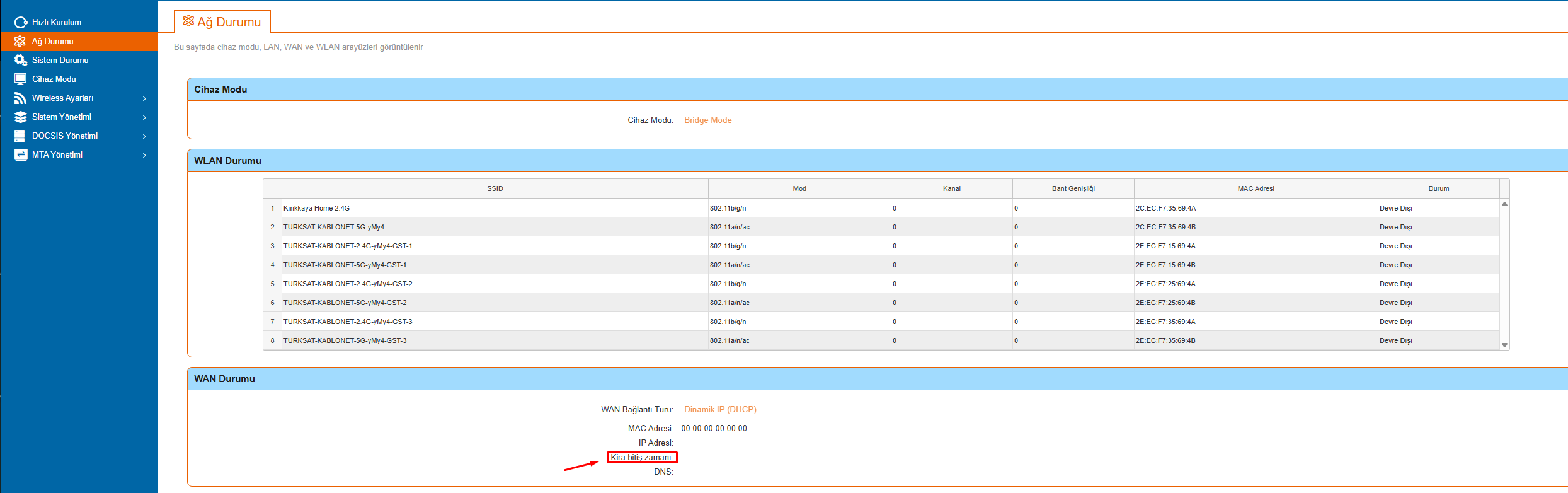

HD marka modem mi var sizde de?
Önce modem arayüzünde yazan kira bitiş saatinizi öğrenmeniz gerekiyor.
Bende HD marka modem var şu şekilde yerini görebilirsin. Sende Infinity marka modem varsa onda da biraz arayüzü dolaşarak bulabilirsin.
Saati öğrendikten sonra tüm Wi-Fi ağlarını devre dışı bırakın. 2.4GHz ve 5GHz. Ben ek olarak güvenlik duvarını da devre dışı bıraktım.
Artık cihazı bridge moda geçirebiliriz. Buradan modem modunu bridge mode olarak değiştirin.
Burada önemli detay şu. Uygula'ya bastıkdan sonra sayfanın yanıt vermiyor ekranı gelinceye kadar bekleyin. Sayfa yanıt vermiyor ekranı geldiğinde adres çubuğunda 192.168. 100. 1 yazıyorsa işlem tamamdır. Sonrasında modemi fişten çekip ilk başta ki kira bitiş saatini beklemeniz lazım.
Saat geçtikten sonra modemi açtığınızda internet olmayacaktır. Router ile bağlantı ayarlarınızı yapıp kullanmaya başlayabilirsin.
Router bağlı olmadan ve kablolu olarak yaptım ben bu işlemleri. Sormak istediğin bir şey olursa yardımcı olurum.
