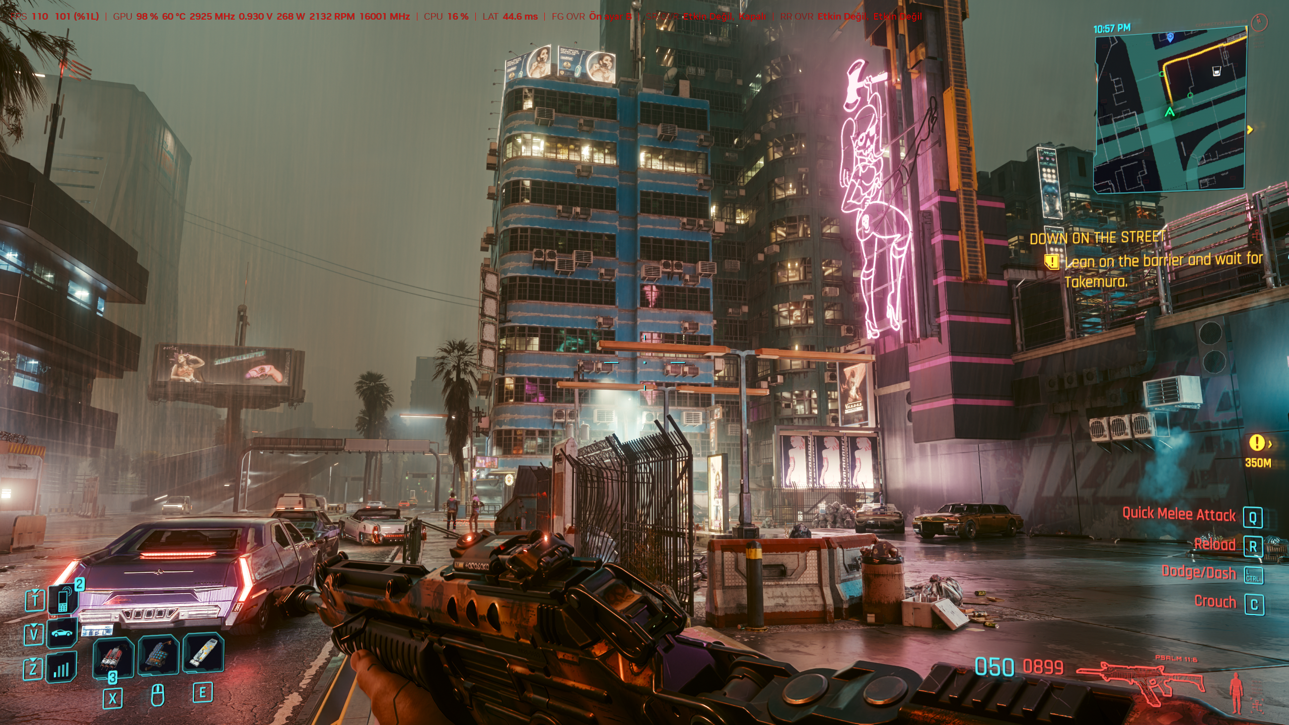

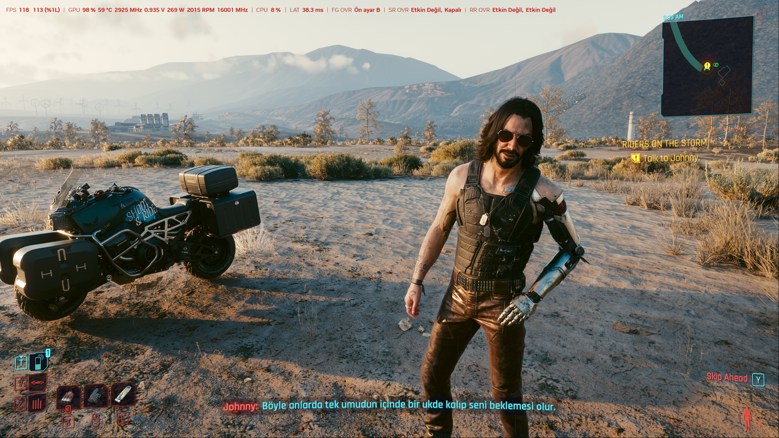

Evet 200MHz core clock düşüş yaşanıyor özellikle default boost frekans'ın üzerine giden frekans, dolasıyla voltaj eğride, ama ben genel olarak paylaşılan under voltage paylaşımlarına göre hazırladım. En basiti benim ekran kartım max çekim watt gücü 290Watt. Gördüğün gibi daha çok oyundan ve DLSS teknolojisinden dolayı %100 kullanım olsa bile, sıcaklık problemim olmasa bile küçük bir kayıp var. Dolasıyla ne olursa olsun direkt +Core Clock +Memory Clock yapsam bile dolasıyla Watt güç tüketimi 290Watt a yakın olsa bile, üzerine 5 FPS fazla alsam bile video'da anlattım nedenlerini. Az bir ihtimal olsa bile bu olasılıktan dolayı kartın uzun yıllar sonra bile bozulmasını riske atamam, çünkü içinde VRAM'ler koruma sistemi yok, sıcaklığa bakar daha çok, ama duruma göre değişir ve çalışmasını engelleyip bozulabilir. Ayrıca 100FPS aldığım oyunda 5 FPS farkı olacaksa eğer etki yaratacak tarafına bakarım, görüntü oluşturma hızı fark yok, grafik kalitesinde fark yok, o zaman şahsen ben grafikleri yüksek olan oyunlarda bile tepkime süresine bakarım.

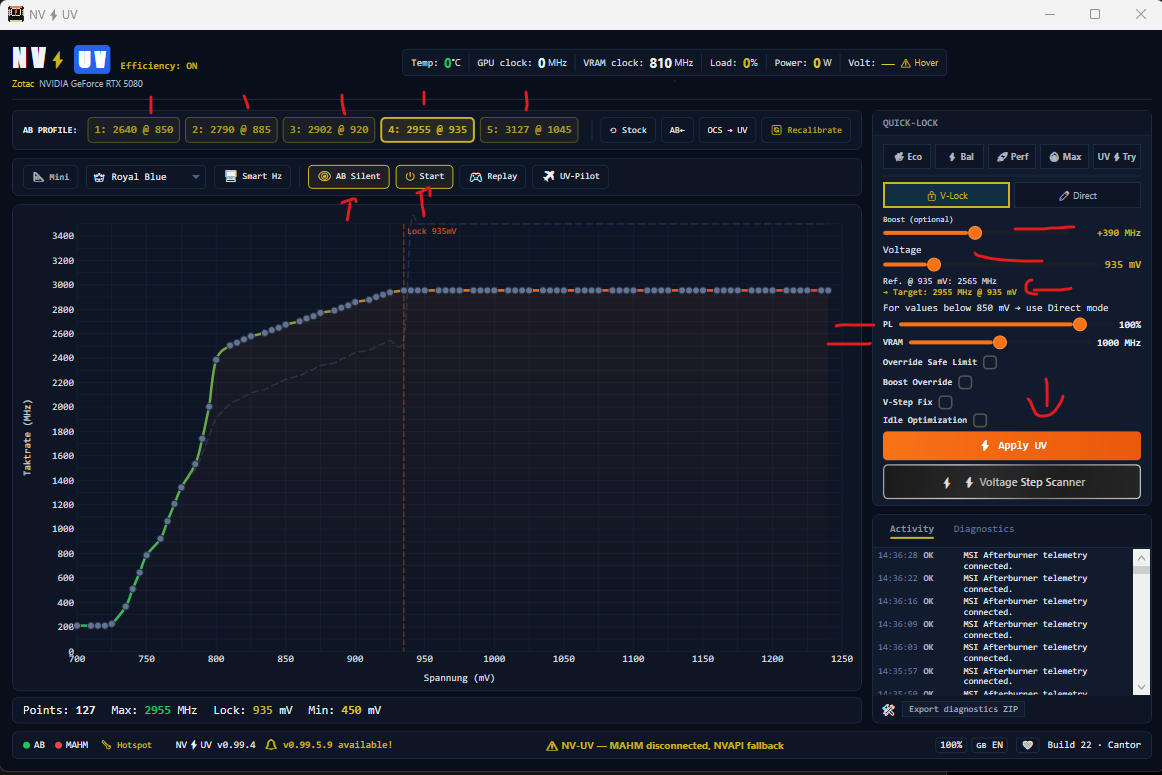

Kartın 1.07V'de 1935MHz'de çalışıyor, eğri'yi 1935'te olacak şekilde bırakıp voltajı 0.9'a indir ve FPS testi al çökmezse bakalım sonuçlar, watt çekimi ve ısılar ne olacak.
Uğraşamam ben diyorsan NV-UV indir o senin yerine eğriyi ayarlasın, kolaylıktır.
Son iki profile bak, birisi [email protected] diğeri de 2955@935mv.
3127 olan tam yüke girdiğinde maximum hızı 2950'ye düşüyor.
935mv olan ise tam yüke girdiğinde 930-935mv çekip 2925MHz sabit veriyor.
1.045v hem çok güç çektiriyor hem çok ısındırıyor hem de tam yükte 3000+ atamıyor bile.
Azalan verimler yasası burada devreye giriyor, voltaj artınca frekans artmıyor ya da önemsenmeyecek miktarda 10-50MHz arası ancak artıyor. 10-50 MHz'lik artış için 80-100 watt fazladan çektirip voltajı dayamak bir işe yaramıyor.
Azalan verimler yasasını şöyle düşün, elinde işçiler var 12 saat çalıştırıyorsun 100 lira para veriyorsun, para burada voltaj, işçiler ise clock hızı.
14 saat çalışırsanız size 125 lira vereceğim diyorsun zorlanıyorlar ediyorlar çalışıyorlar güç bela tutturuyorlar.
16 saat çalışırsanız söz size bu sefer 150 lira vereceğim diyorsun, 16 saat çalışıyorlar ilk gün ama ertesi gün işe gelemiyorlar. Hasta olan oluyor, bayılan olan oluyor, işe gelse bile yorgunluktan verimi düşen oluyor vs gibi.
Voltajı da bir yerden sonra ne kadar artırırsan artır verim alamıyorsun.
