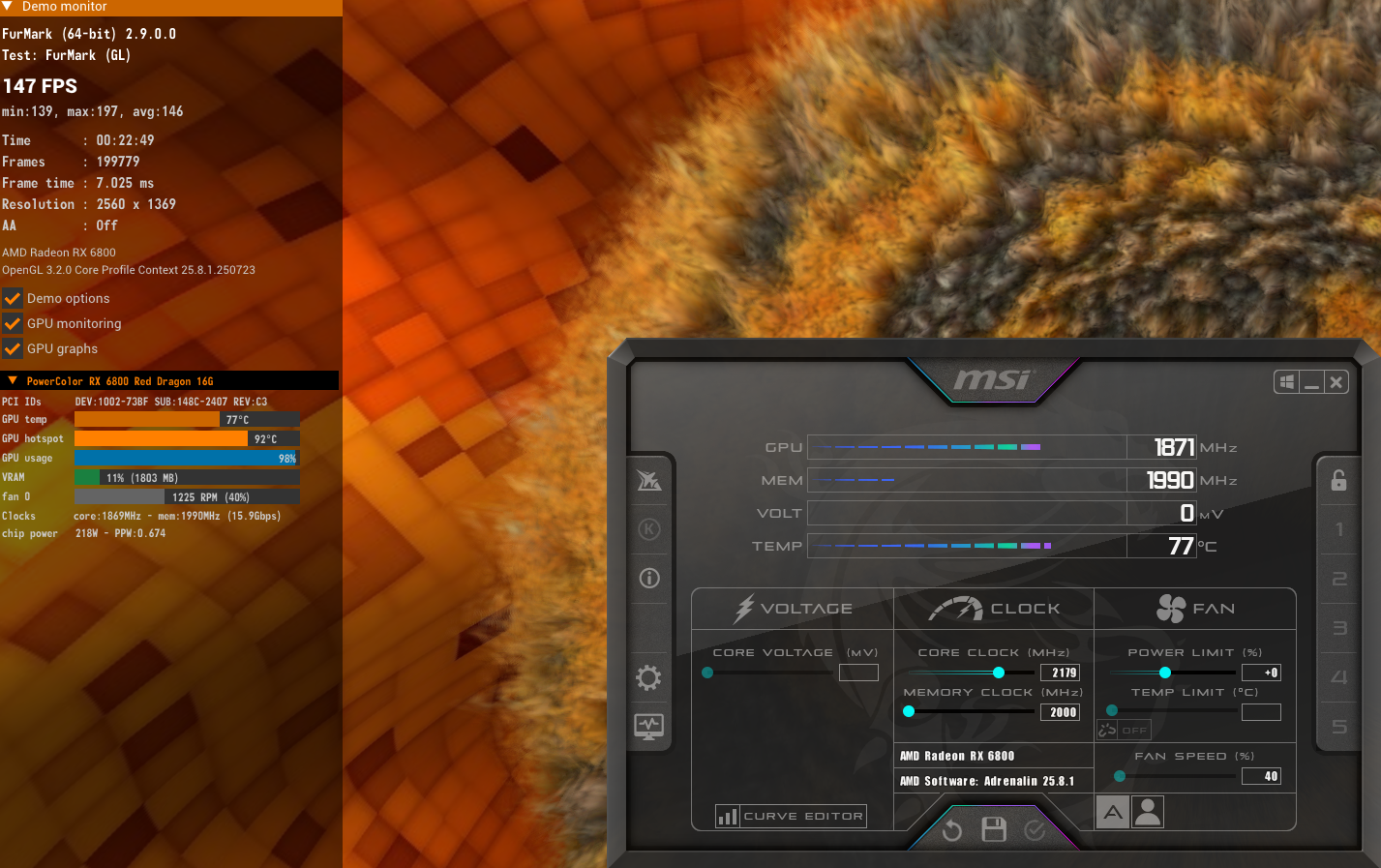

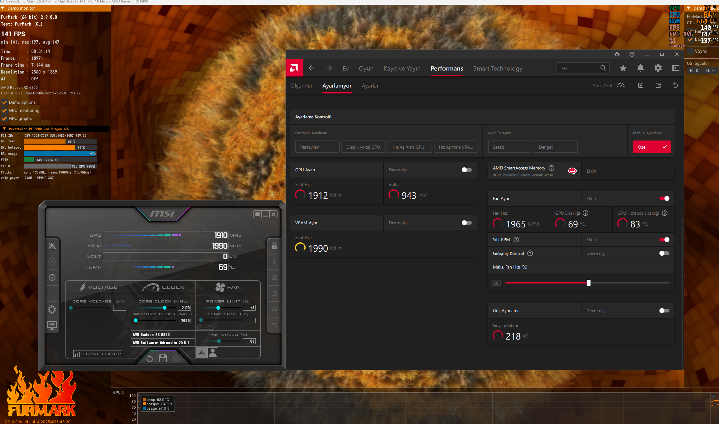

Hotspot 85'i buluyor böyle hocam. Sesi azaldı evet ama hotspot sıcaklık değeri fazla olmaz mı? Normal midir? Böyle mi bırakmalıyım.
Eki Görüntüle 183018
Bu sıcaklık normal standartlarda. Bu şekilde kullanılabilir.

Hocam 2500RPM de biraz fazla yani.

@Ehwenisher bende hiç ellemesin diyorum zaten fabrika çıkışı ekran kartı üreticisi sen fan ayarı yapmasanda belirli bir fan ayarı belirliyor. Maksimum şu RPM maksimum hotspot sıcaklığına göre hiçbir şey yapmasanda belirleniyor.
Haklısınız. Eğer stok ayarlarda bu eğriye ulaşmıyorsa sorun değil ama ulaşıyorsa bu ayarlarda kalmasını tavsiye ederim.

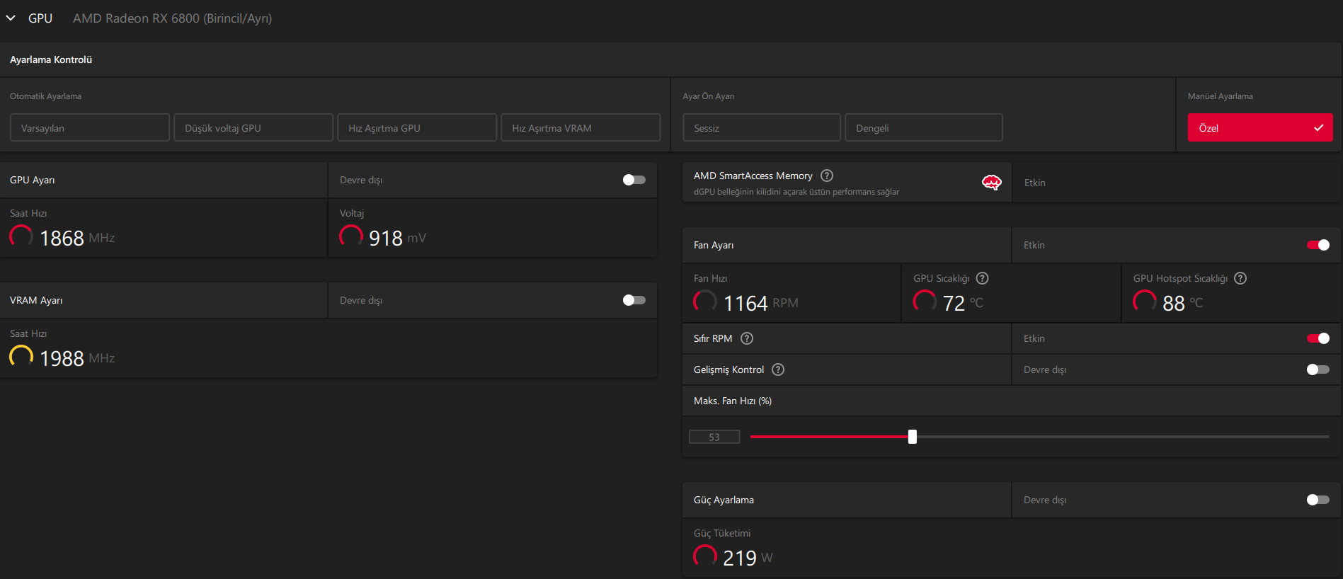

Hocam stok ayarlarda bayağı bi ses azaldı ama sıcaklıklar doğal olarak arttı. Şu 53 yazan maks fan hızını azıcık arttırsam mı acaba ?@Ehwenisher bende hiç ellemesin diyorum zaten fabrika çıkışı ekran kartı üreticisi sen fan ayarı yapmasanda belirli bir fan ayarı belirliyor. Maksimum şu RPM maksimum hotspot sıcaklığına göre hiçbir şey yapmasanda belirleniyor.

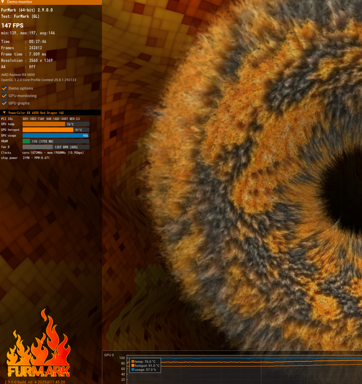

Ama değerler bayağı yükseldi malesef.
Bakımları yeni yapıldı hocam,
Hocam stok ayarlarda bayağı bir ses azaldı ama sıcaklıklar doğal olarak arttı. Şu 53 yazan maksimum fan hızını azıcık arttırsam mı acaba?
Eki Görüntüle 183020
Minimal düzeyde arttırabilirsiniz.

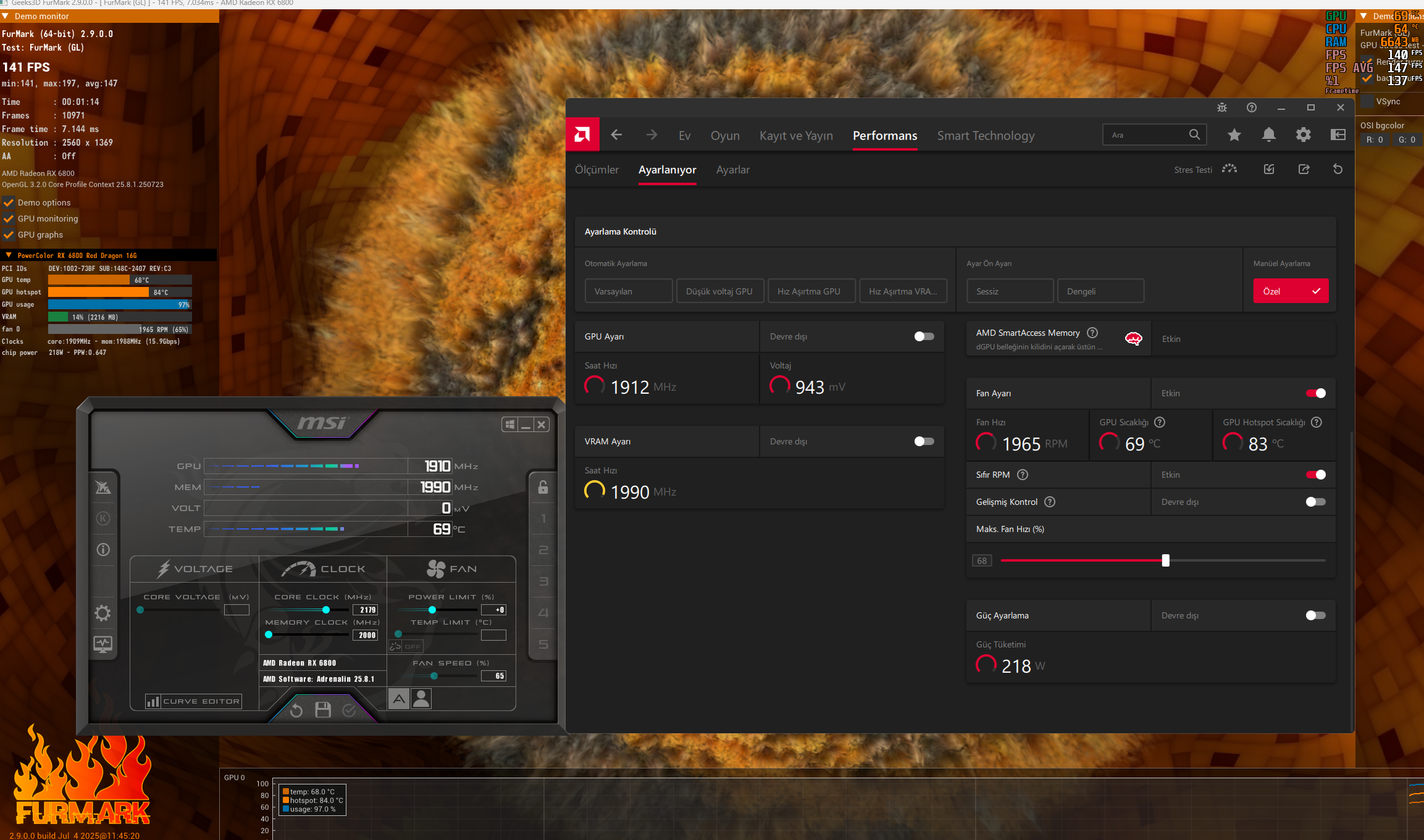

altta ki bardan ayarlamama rağmen değişmedi malesef...
Teste baştan mı başlasam acaba
Altta ki bardan ayarlamama rağmen değişmedi maalesef...
Teste baştan mı başlasam acaba.
Eki Görüntüle 183028

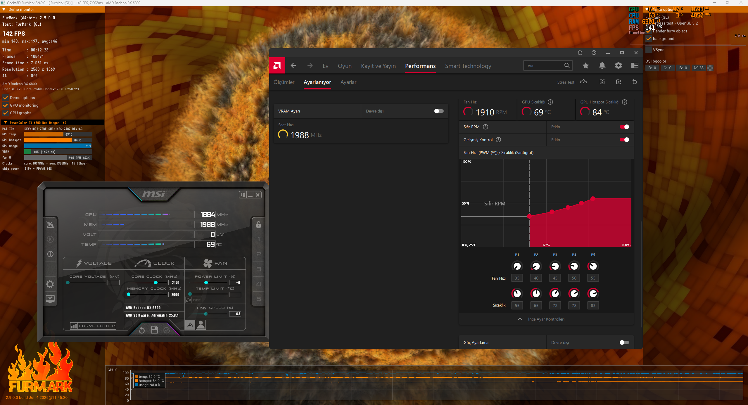

Gelişmiş olarak ayarlayın hocam. Fanı Max %58 olarak ayarlayın alttakileri de beşer beşer düşürün hocam.

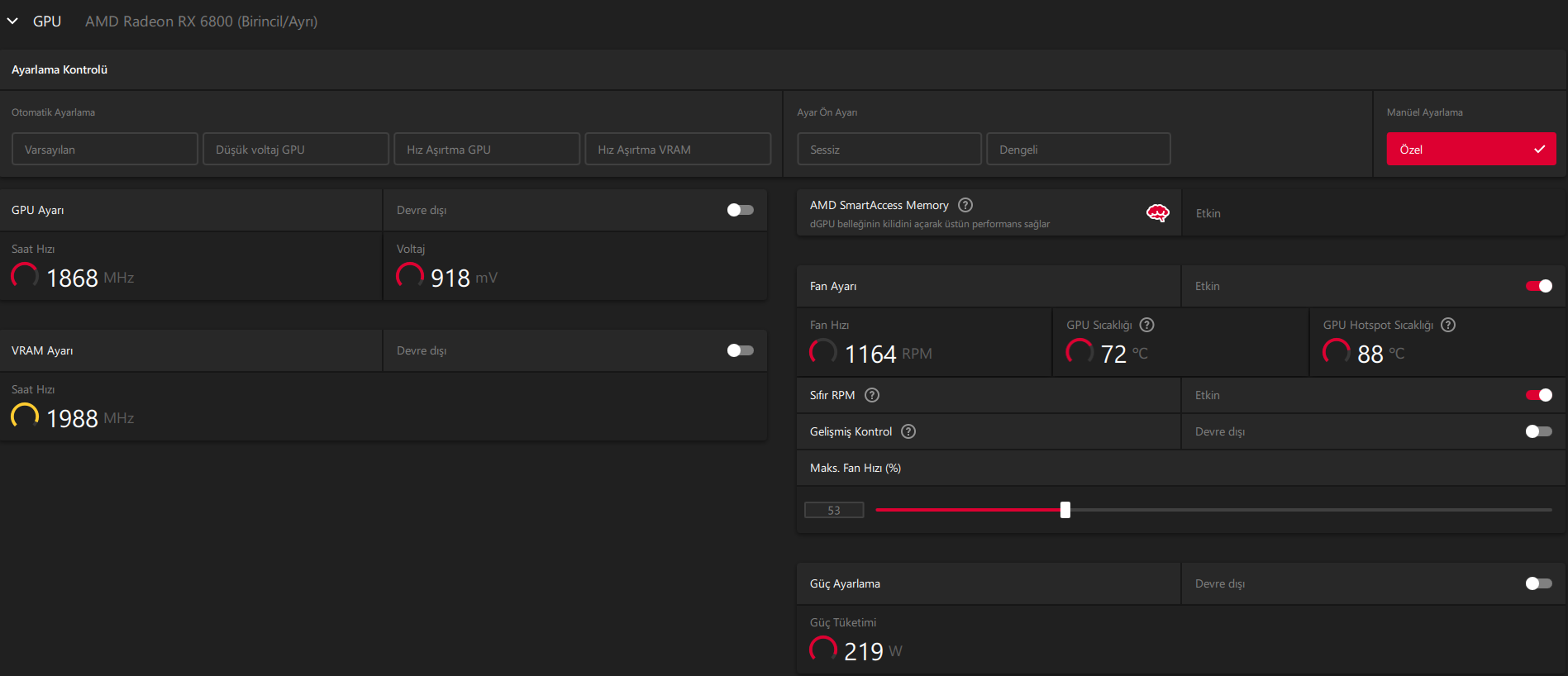

Bu değerler nasıl peki hocam ?
Bu da iyi. Bir de oyunlarda deneyin.
