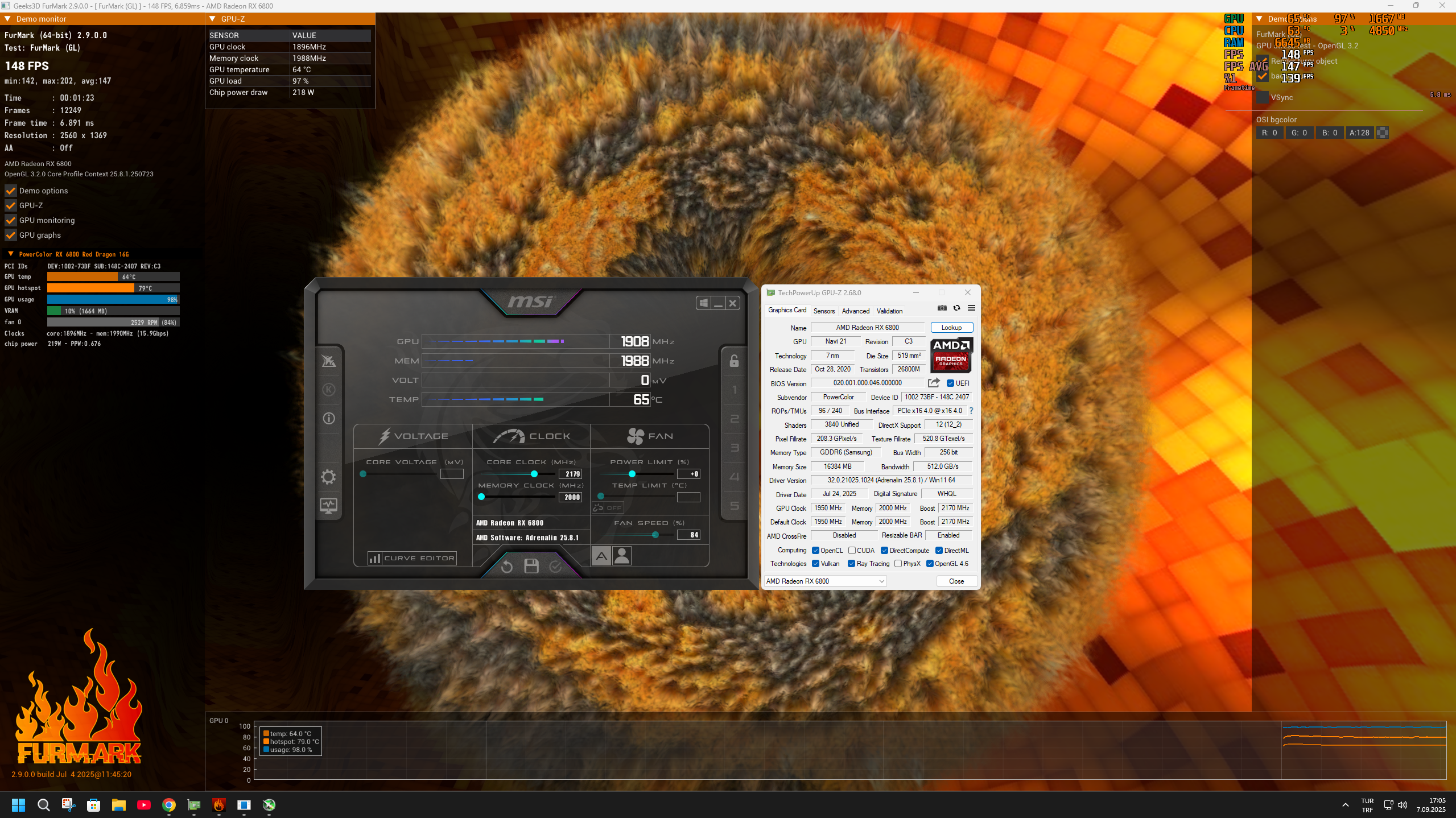

Değerlerinde sıkıntı yok, ulaşması gereken değerlere rahat ulaşıyor. Sıcaklık değerlerinde iyi ama tavsiyem 10dk test edin.
Aynı değerler de kalıyor hocam. 30 dakika test ettiğimde olduDeğerlerinde sıkıntı yok, ulaşması gereken değerlere rahat ulaşıyor. Sıcaklık değerlerinde iyi ama tavsiyem 10dk test edin.
Boost seviyesine nasıl çekebilirim ?Değerlerinde sıkıntı yok, ulaşması gereken değerlere rahat ulaşıyor. Sıcaklık değerlerinde iyi ama tavsiyem 10dk test edin.

Tamam işte hocam değerleriniz normal. Kartınız da sanırım çift BIOS Switch olması lazım. Diğere alın, öyle deneyin.

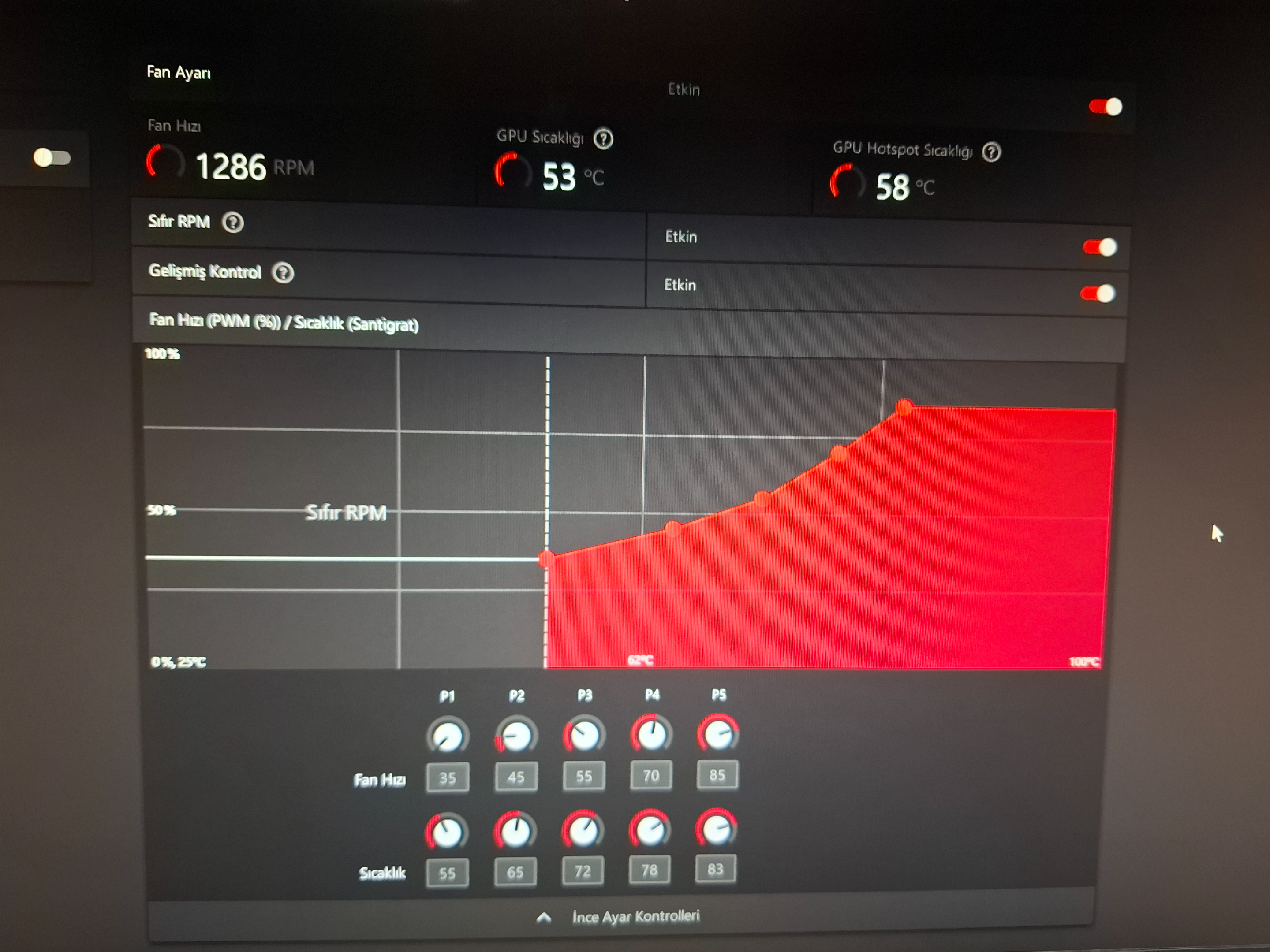

Fan hızını %84'e çıkarmanı önermem. Hem fan sesi hem de uzun ömürde fanlarına zararlı. Ekstra bir fan ayarı yapmadan ki sıcaklıkların daha önemli. Çünkü fan hızını %100'e alıp hotspot sıcaklığını 70 derecelerde de tutabilirsin bu o ekran kartın mükemmel olduğunu göstermez.
Bu şekilde manuel fan eğrisi oluşturdum hocam. Bu fan eğrisi hotspot'u mu baz alıyor ? (Öncesinde otomatik fan yüzde 50'nin üstüne çıkmıyordu)Fan hızını %84'e çıkarmanı önermem. Hem fan sesi hem de uzun ömürde fanlarına zararlı. Ekstra bir fan ayarı yapmadan ki sıcaklıkların daha önemli. Çünkü fan hızını %100'e alıp hotspot sıcaklığını 70 derecelerde de tutabilirsin bu o ekran kartın mükemmel olduğunu göstermez.
2000RPM altına düşürürsen biraz ısınır ama kafan ağrımaz.
Bu şekildeFan hızını %84'e çıkarmanı önermem. Hem fan sesi hem de uzun ömürde fanlarına zararlı. Ekstra bir fan ayarı yapmadan ki sıcaklıkların daha önemli. Çünkü fan hızını %100'e alıp hotspot sıcaklığını 70 derecelerde de tutabilirsin bu o ekran kartın mükemmel olduğunu göstermez.
Bu şekilde manuel fan eğrisi oluşturdum hocam. Bu fan eğrisi Hotspot'u mu baz alıyor? (öncesinde otomatik fan yüzde 50'nin üstüne çıkmıyordu)
Benim bugüne kadar denediğim her kartta hotspot baz alınıyordu.

Dünyadaki bildiğim kadarıyla M.Ö bir ekran kartı kullanmıyorsan hotspot sıcaklıklarına göre sıcaklık ve fan hızı belirleniyor. Bu durum NVIDIA veya AMD fark etmiyor.
İnsanların kafası şişmesin ve belirli bir sıcaklıkta kalmak için bilinçli olarak ekran kartı satıcısı tarafından belirlenir.
