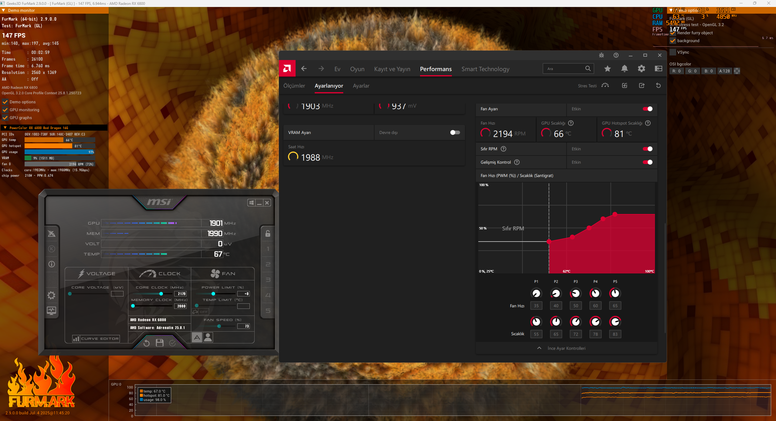

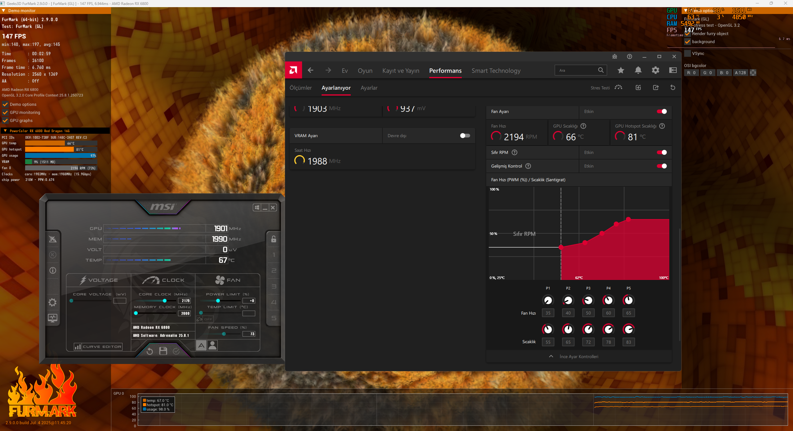

Değerlerinde sıkıntı yok, ulaşması gereken değerlere rahat ulaşıyor. Sıcaklık değerlerinde iyi ama tavsiyem 10dk test edin.

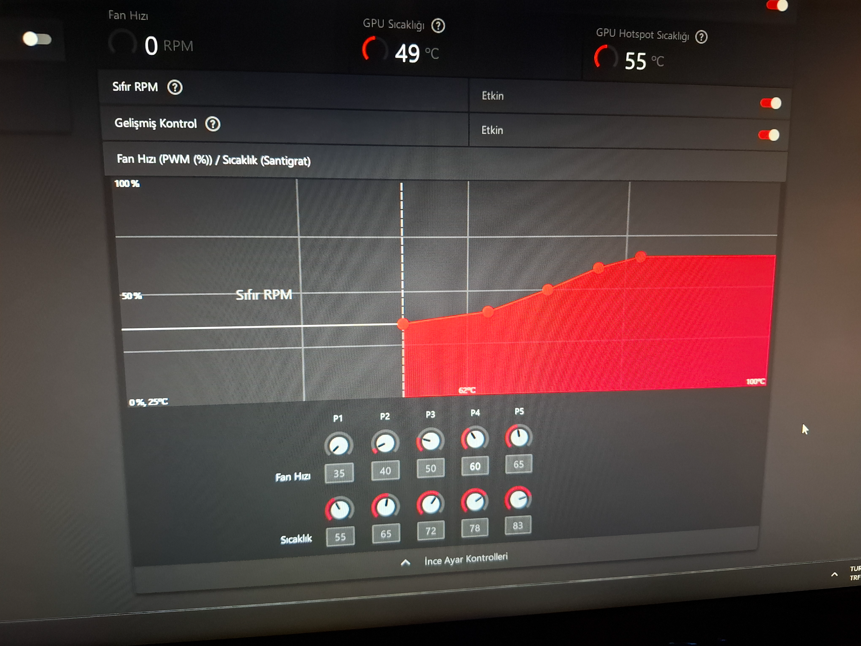

Max fan değerini %65 olarak ayarlayıp diğerlerini ona göre düşürür müsün?

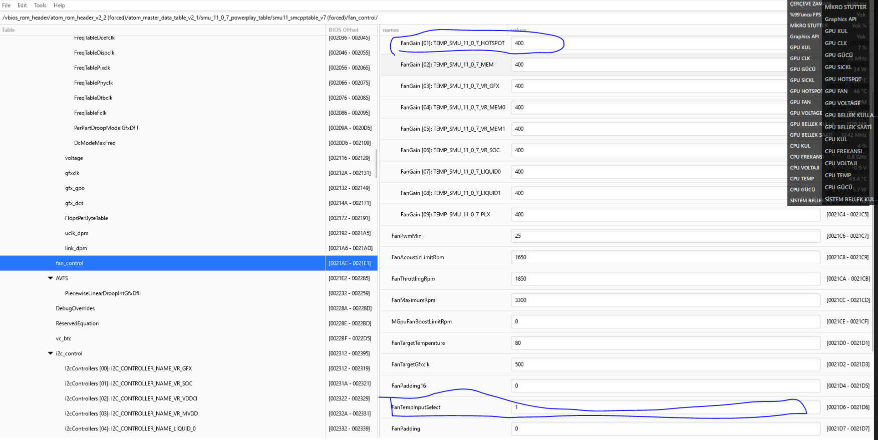

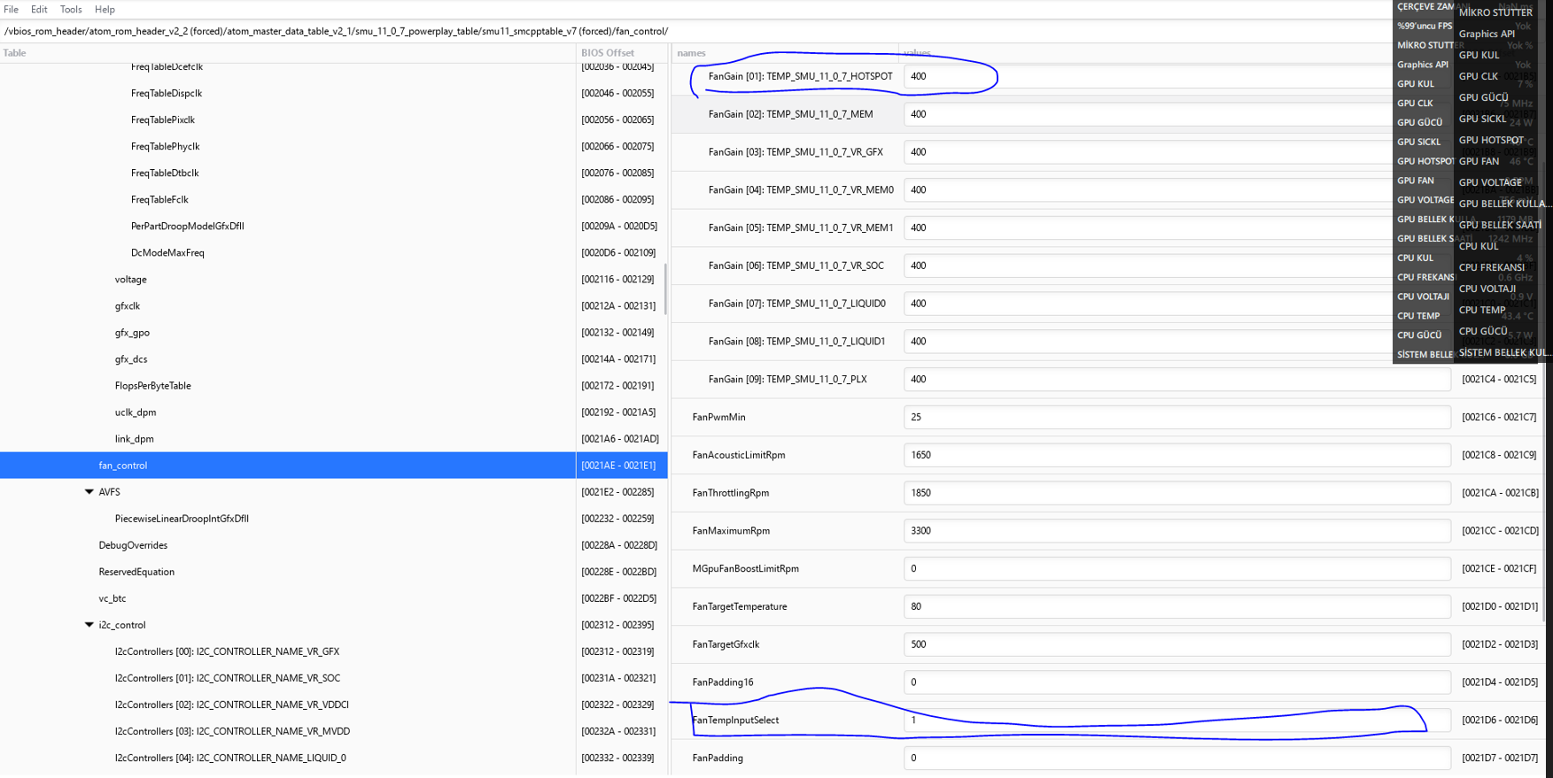

Mesela RX 6800 için;Dünyadaki bildiğim kadarıyla M.Ö bir ekran kartı kullanmıyorsan hotspot sıcaklıklarına göre sıcaklık ve fan hızı belirleniyor. Bu durum NVIDIA veya AMD fark etmiyor.
İnsanların kafası şişmesin ve belirli bir sıcaklıkta kalmak için bilinçli olarak ekran kartı satıcısı tarafından belirlenir.

Şuan deniyorumMax fan değerini %65 olarak ayarlayıp diğerlerini ona göre düşürür müsün?
1 dk da anlaşılmaz en az 5 dk yapmak gerekiyor ayrıca 1 dk da çıkan fan yüzdeside çok yüksek.
Attığım resim ekran kartı VBIOS üzerinde fantempınputselect olarak1seçilmiştir.1seçeneği hotspot değerini temsil ediyor. Bunu göstermek istedim sadece.

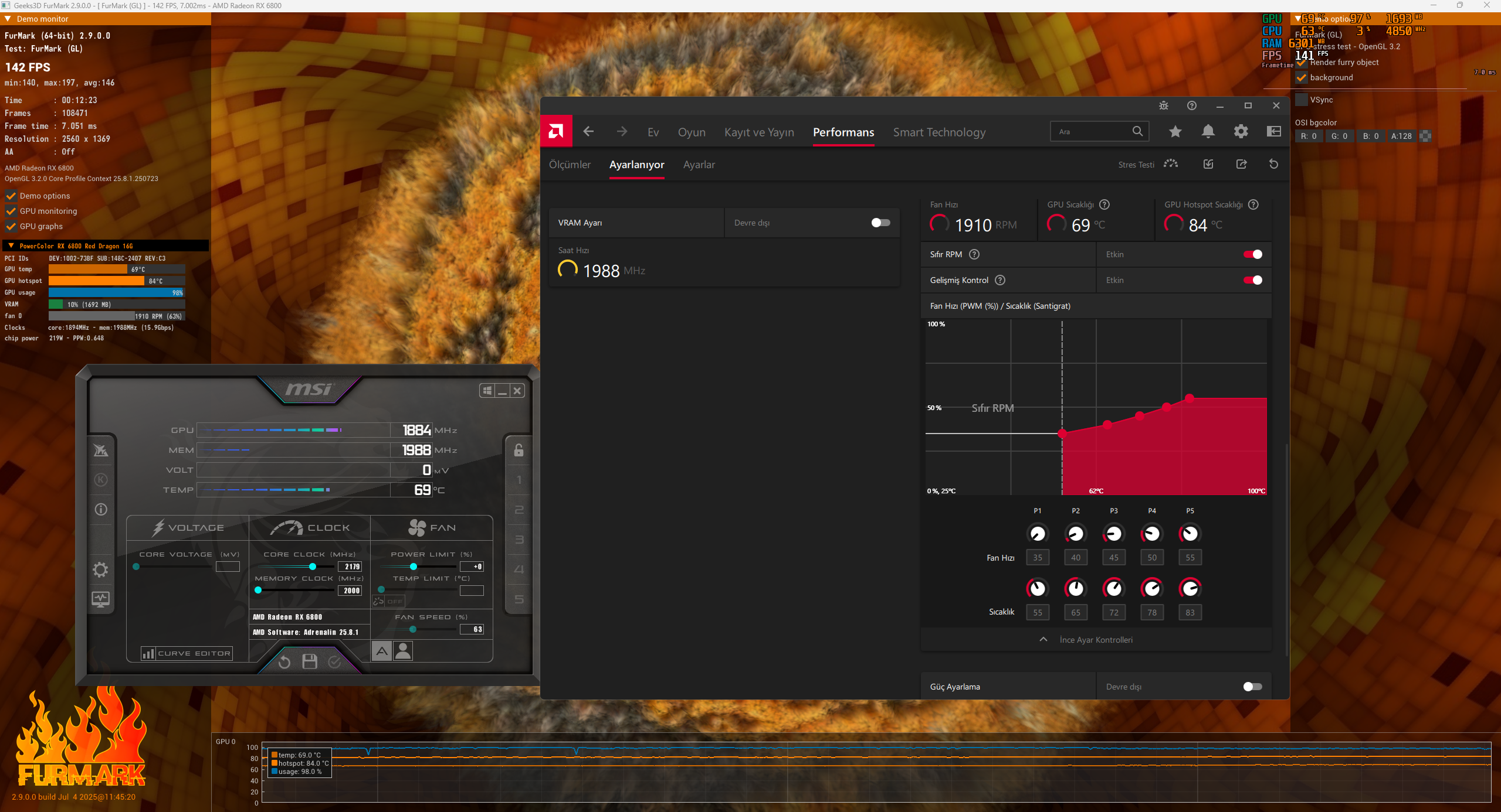

Böyle güncelledim hocam. Iyi mi sizce?
Fena değil. Şimdi tekrar test eder misiniz?
Hocam yüzde 65 ayarlamama rağmen neden daha fazla yukarıya çıkıyor anlamadım.
Şu anda fan değerlerini düşürüyoruz. Elbette biraz ısınacak fakat gürültüyü bu şekilde azaltıyoruz. Eğer hala gürültülü ise Max fan eğrisini %55 deneyin. Bir ihtimal GPU sıcaklığı 70 olabilir sorun değil.
hotspot 85 i buluyor böyle hocam. Sesi azaldı evet, ama hotspot sıcaklık değeri fazla olmaz mı? normal midir... Böyle mi bırakmalıyımŞu anda fan değerlerini düşürüyoruz. Elbette biraz ısınacak fakat gürültüyü bu şekilde azaltıyoruz. Eğer hala gürültülü ise Max fan eğrisini %55 deneyin. Bir ihtimal GPU sıcaklığı 70 olabilir sorun değil.
