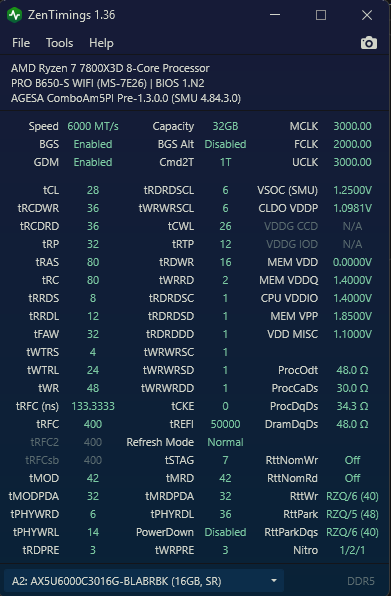

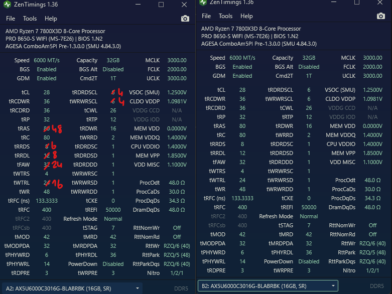

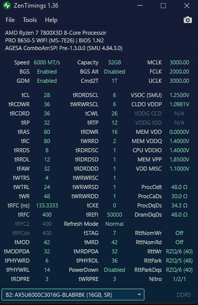

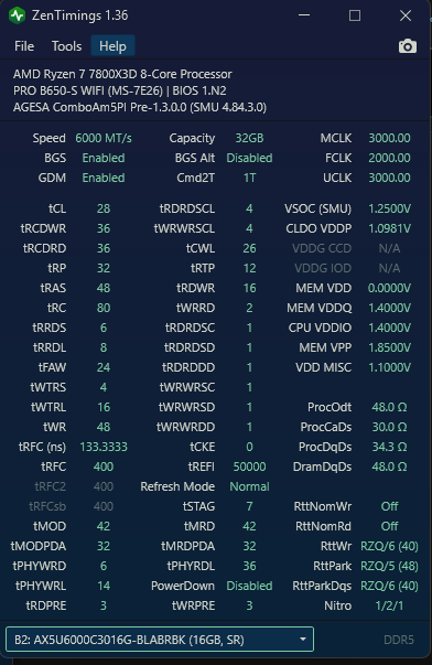

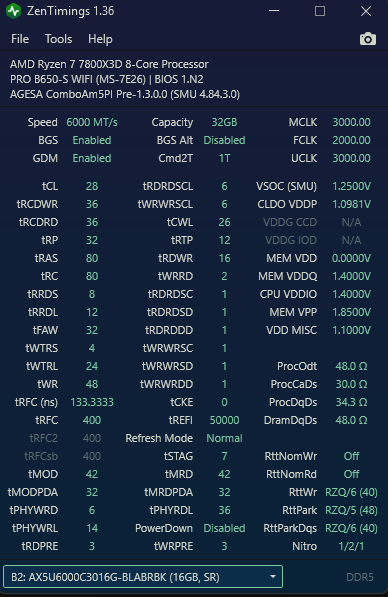

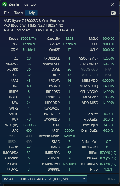

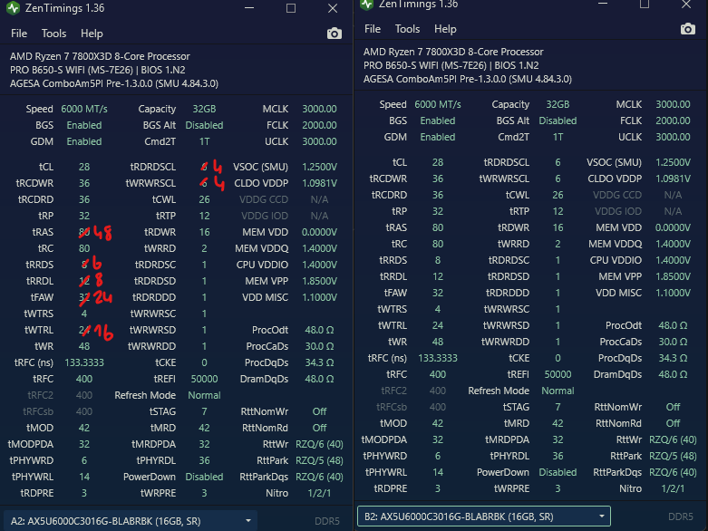

Zaten o şekilde gözüküyor hocam yanlış mı?
Şu anda doğru. Twrrd 2 yapın, SCL 4-4 tehlikeli ilk etapta. Diğer 6-8-24-4-16 geçirip teste al. Tras 48 kalsın. SCL 6-6 testi geçerse SCL 4-4 bakacaksın.
Wrscl yine a-die için işlevsel değil, 1 bıraksan da olur. Rdscl = wrscl sorun yok. M-die'da wrscl işlevsel, 1 yapamaz. A-die 1 yaptığına göre işi yok onunla.

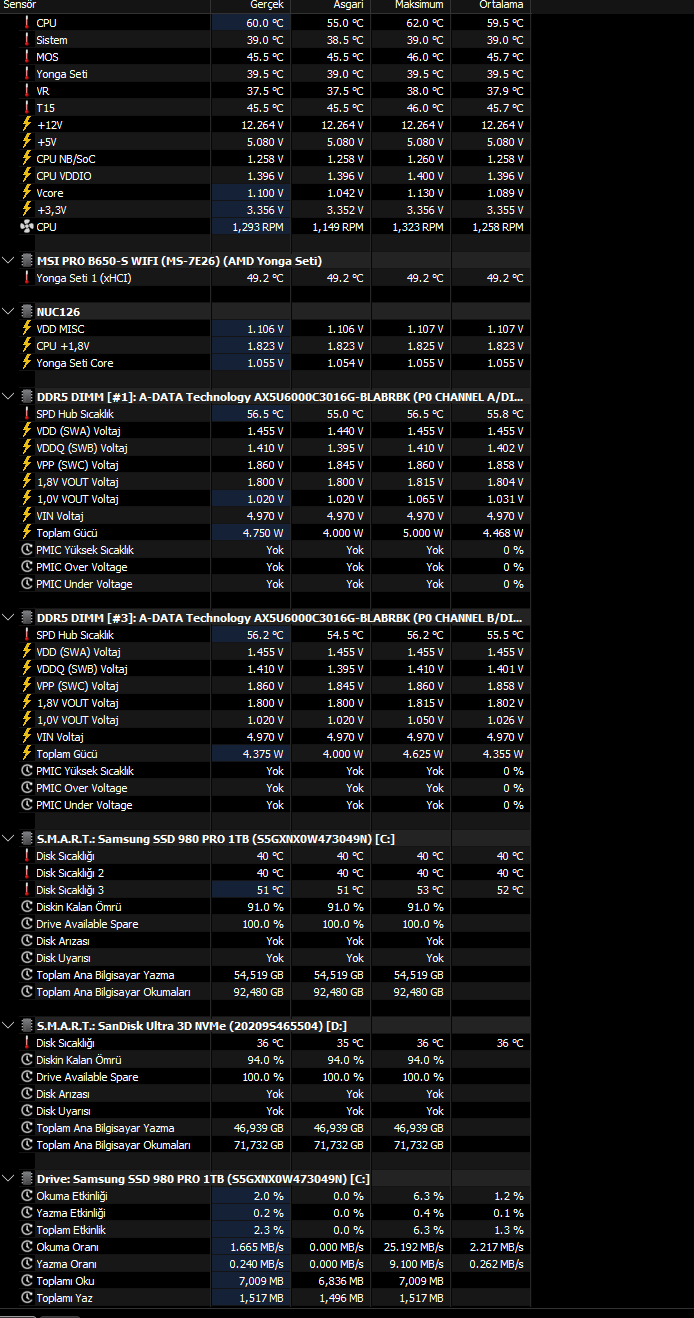

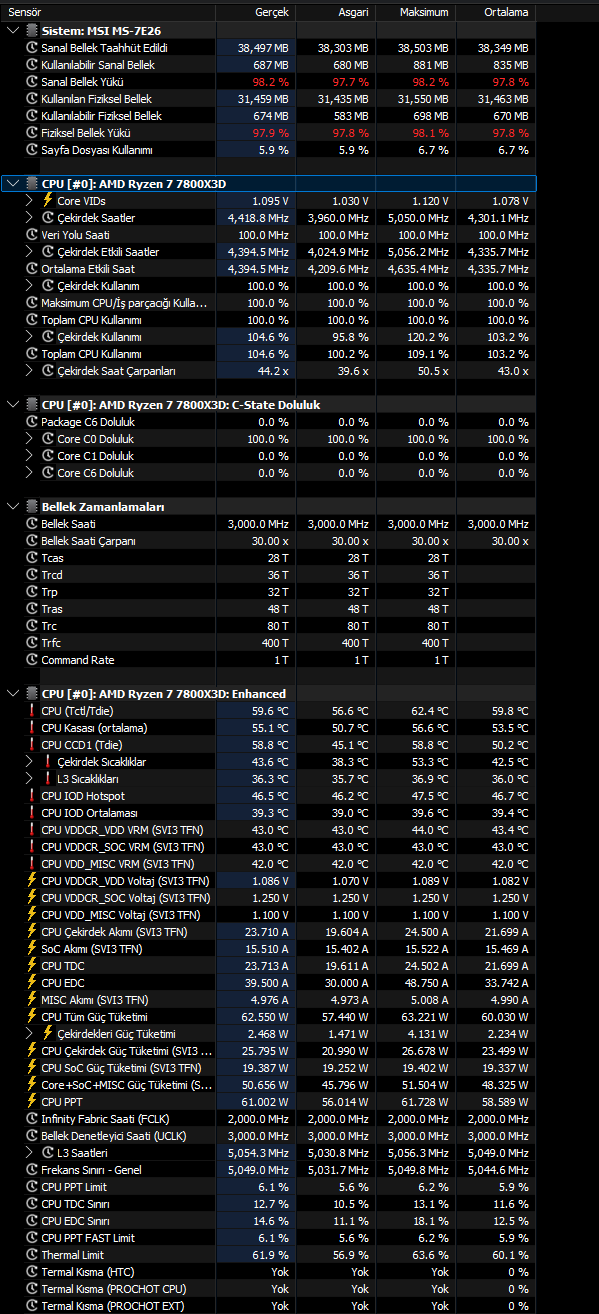

İdeal, @ggbye 'ten tek farkı DDR4 Style değil. Bir teste alın, RTP testine alacaksınız. Bellek temizliği sonrası rehberdeki gibi ayarlayıp testi başlatın. 5 dakika sonra HWiNFO sensörleri iletin, CPU IOD ve RAM SPD sensörleri.
RTP programında RAM temizliği sonrası Auto basılacak, Errors kısmı 1-90 ayarlanıp Start verilecek. HWiNFO sensörleri 5 dakika sonra iletin hata vermezse.

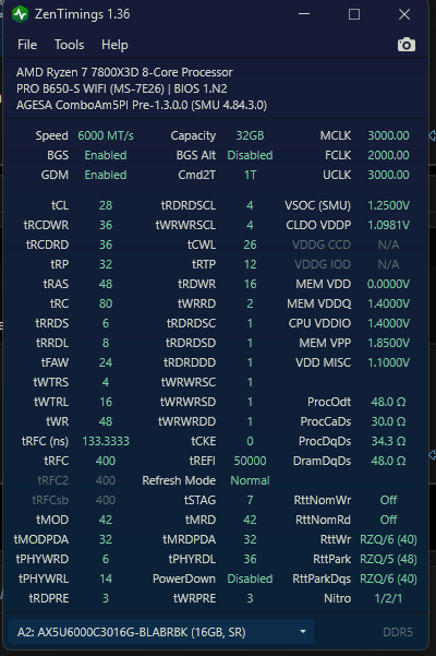

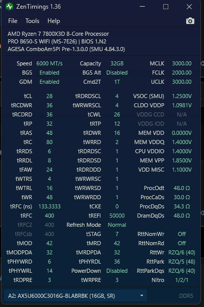

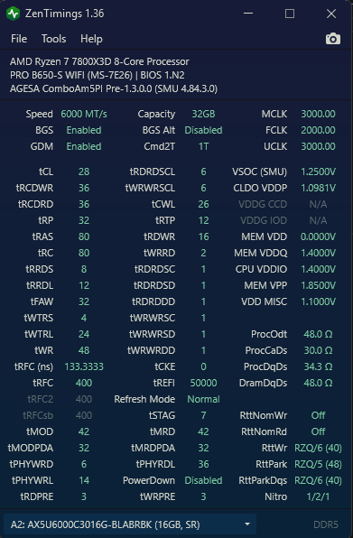

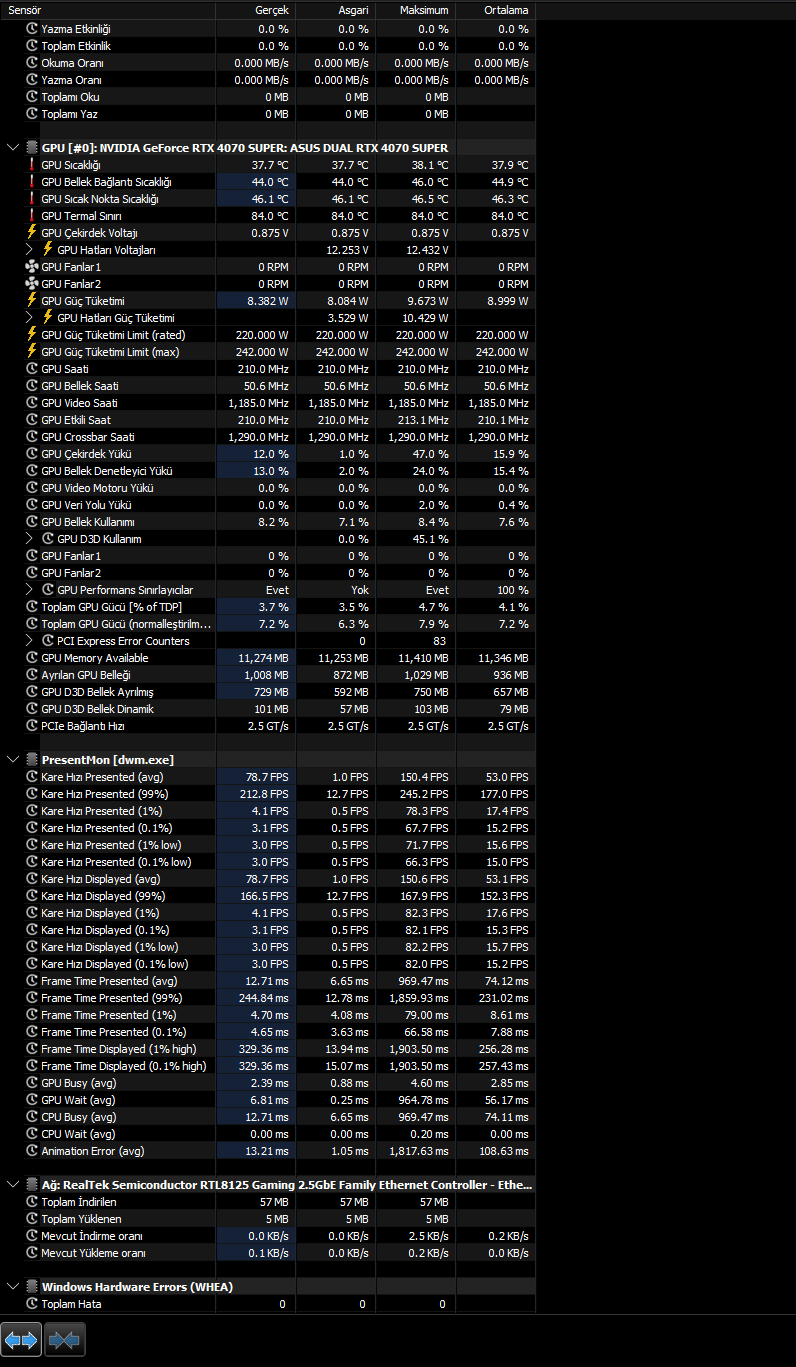

Umarım doğru detayları alabilmişimdir görselde. 7 dakikadır devam ediyor test hiç bir hata bulamadı.
    64,9 KB · Görüntüleme: 25
    60,6 KB · Görüntüleme: 26
    72,2 KB · Görüntüleme: 27
Her şey doğru, daha da zorlarız ama gerek yok. Farkını hissedersin bu ayarların eğer stabilse. FCLK 2000 kalabilir 2:3 orandan ötürü ama 6000'de 2167 ya da 2200 FCLK, her türlü 2000'den daha iyi sonuç veriyor. 2167 FCLK stabil olup olmadığı da belli değil. Ayrı teste almak lazım onu. Bu ayarlar neticesinde %1'lerin çöp olması sorunu tekrar etmemesi lazım. Ediyorsa başka bir sıkıntı olmalı. Net olarak etkisi anlaşılır çünkü. Hissetmemen mümkün değil, ama iyi test etmek lazım. VT3 programını da paylaştım, RTP programı gerekirse 90 dakika yerine 150 dakika yap. 2.5 saat geçiyorsa %90 stabil deriz. Aktif soğutma gerekmez bu ayarlara. 55 derece zaten modüller, Hynix SR o kadar ısınmaz. Kafi.
Bu testi 90 dakika bekliyoruz doğru mudur? 90 dakikadan sonra oyun testine geçeceğim o halde
