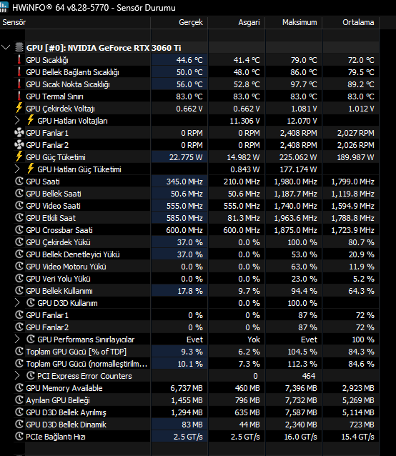

@20424 hocam hardware info raporunu bıraktım. Kart termal sınırın bence çok üstüne çıkmış. Ve gördüğünüz gibi sıcaklıklar yine absürt. Sanırım termal pad alacağım. 2.75mm bulamadım. 3mm alsam soğutma bloku zarar görür mü? Veya padler tam oturur mu? 2.50mm alsam bu sefer de basmayacağını düşünüyorum. Nasıl yapabiliriz? Pullsar ice Dragon Ultra düşünüyorum. Yapmışken sağlam olsun bir daha uzun bir süre içini açmayım diyorum.
Bellek sıcaklığı çok kötü değil, hotspot yüksek oda macun yenilemediğimiz içindir.
