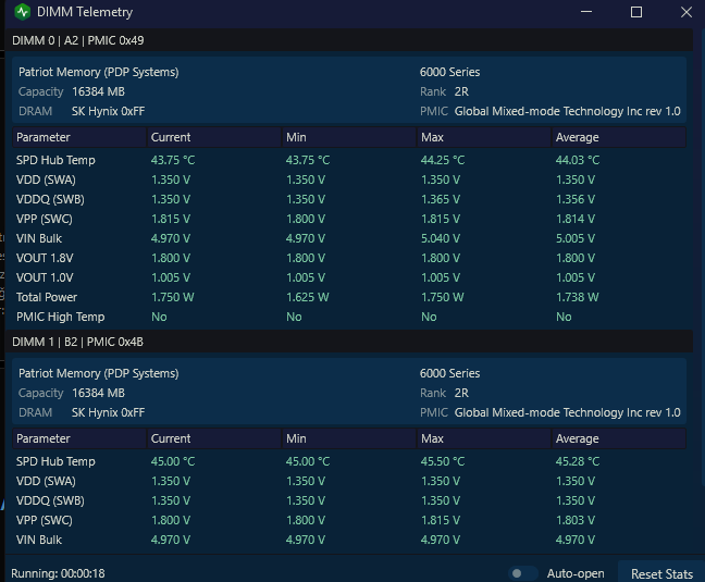

Patriot CL30 2x16 RAM satın aldım, ikinci elden CL30 6000 MHz 17 bine. 2025 Aralık'ta alınmış, fatura kutu yok. RAM'leri test ettim, sorunsuz çalışıyorlar. HWiNFO'da A die mi M die mi öğrenmeye çalıştım, ancak N/A yazıyor. Ben de Gemini'ye sordum, tRFC1 380'de çalıştırmayı dene, açılırsa A die'dir dedi. Bu şekilde test ettim, sorun çıkmadı. Başka türlü nasıl öğrenebilirim?

Buradan Tools, DIMM telemetrisi iletin... Mixed mode ise tRFC1 380 değil 1 yapsan bile öğrenemezsin, çünkü etkisi yok... O eskidendi. Yapay zeka biraz geriden seyrediyor.

BIOS'tan bank Refresh modunu normale alabilirsin. ZenTimings programının sağlıklı çalışması için, FACEIT, Vanguard ve Kaspersky gibi programları devre dışı bırakman gerekli. @14539
