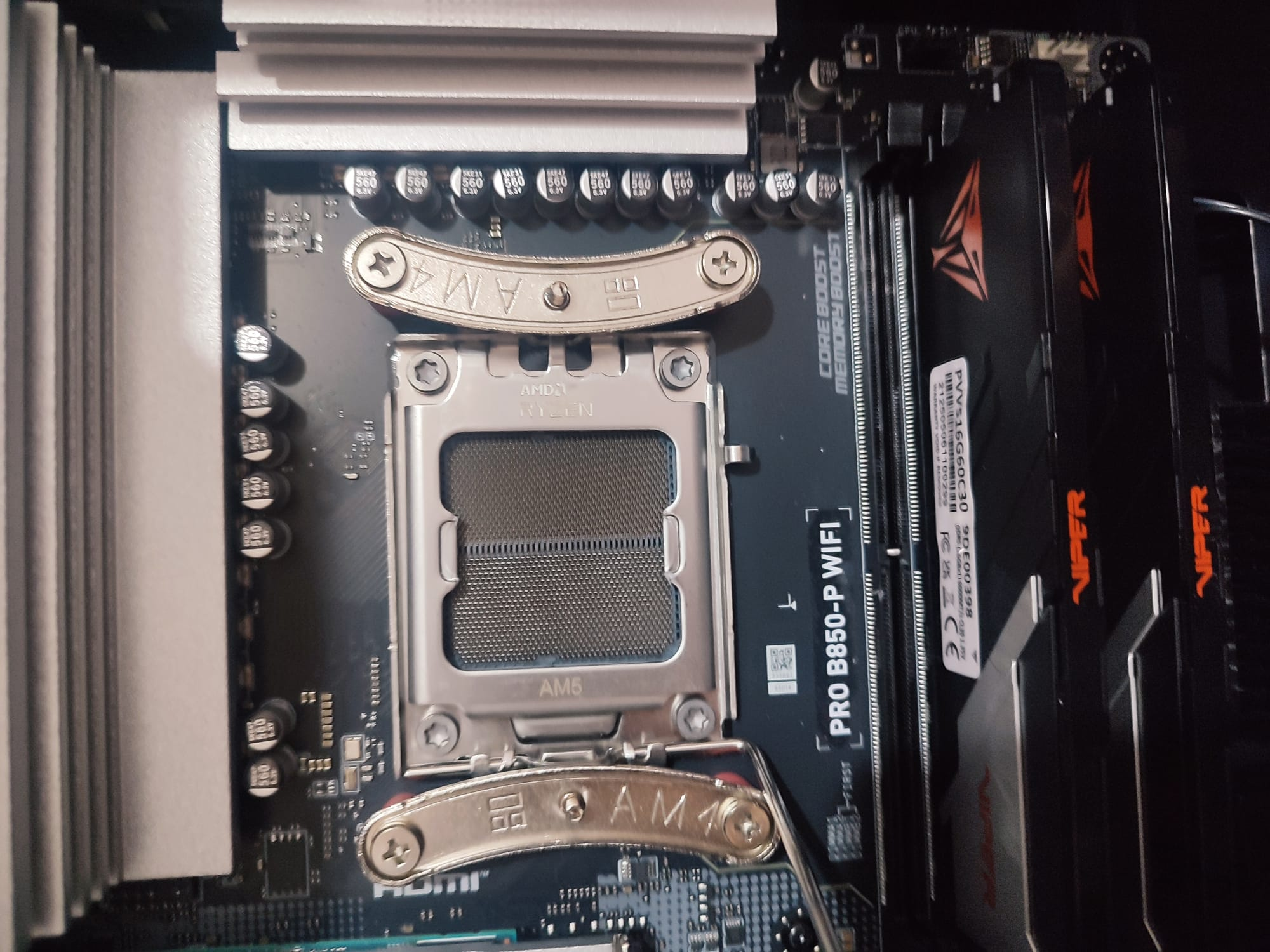

Hocalarım, kusura bakmayın, dışarıdaydım, şarjım bittiği için telefonu bıraktım. Bütün mesajları okudum fakat neyi hangi sırada yapmam konusunda kafam karıştı. Contact frame olup olmadığını bilmiyorum, yani ayrı olarak öyle bir şey almadım fakat soğutucunun içinden çıkıp taktığım bir şey yok sanırım. Kasam küçük olduğu için soğutucuyu tak çıkar yapmak uğraştırıyor. Elimde bir görsel var, buradan anlaşılır mı?
Eki Görüntüle 270589
Contact Frame yok sizde. Bu adımları takip edin sırayla. BIOS güncelledikten sonra adımları takip edin.

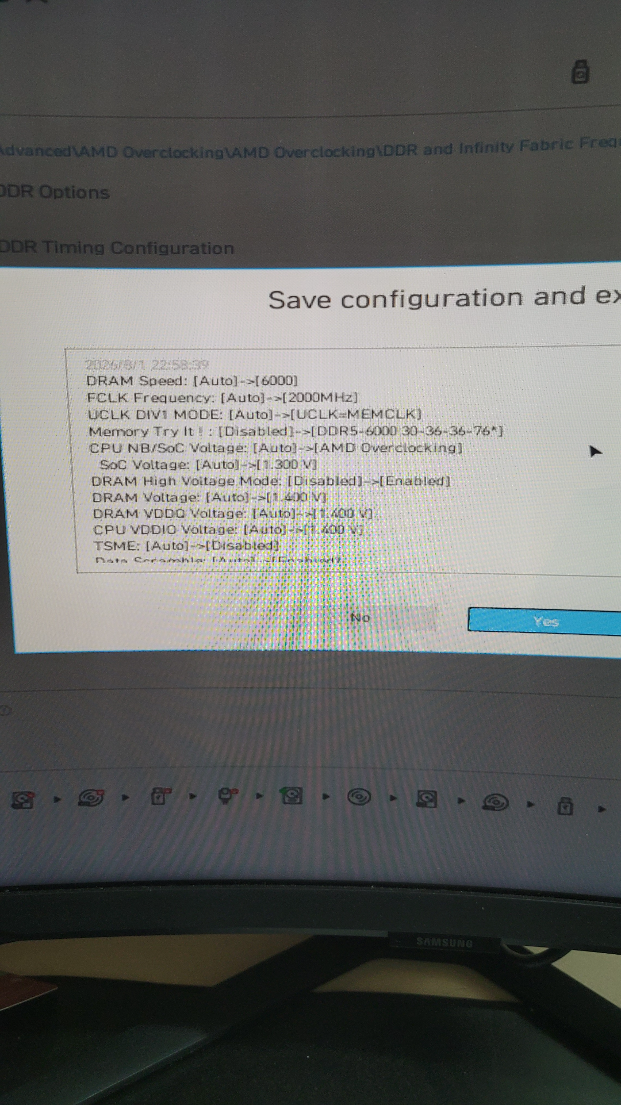

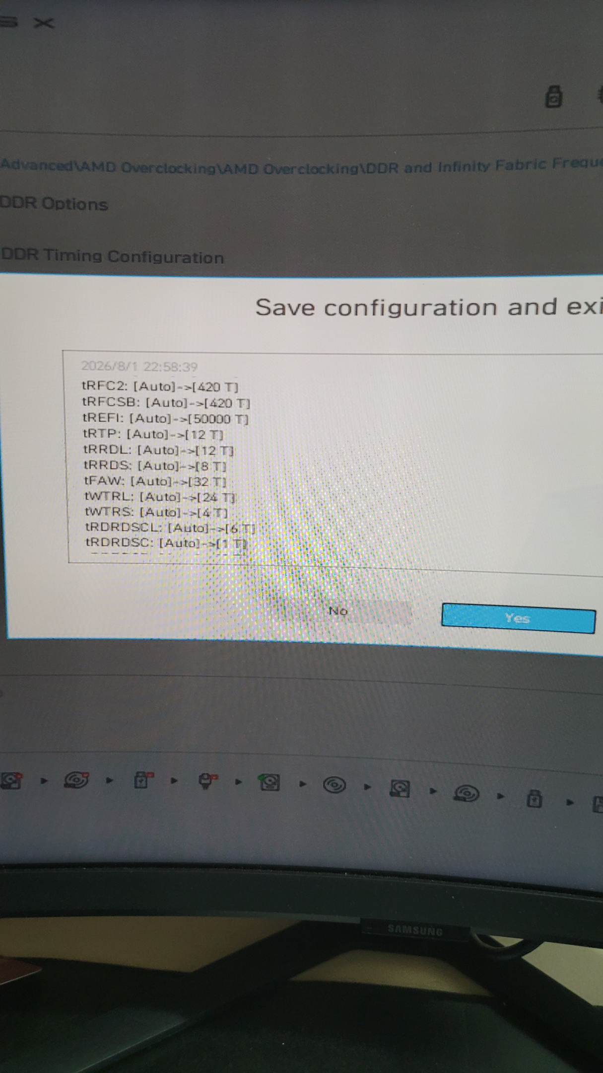

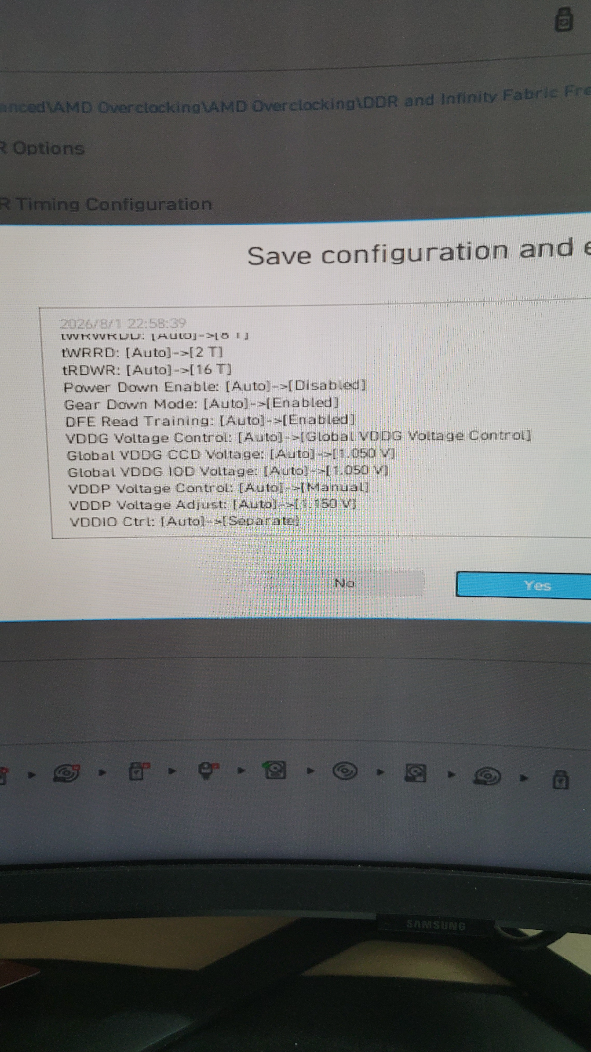

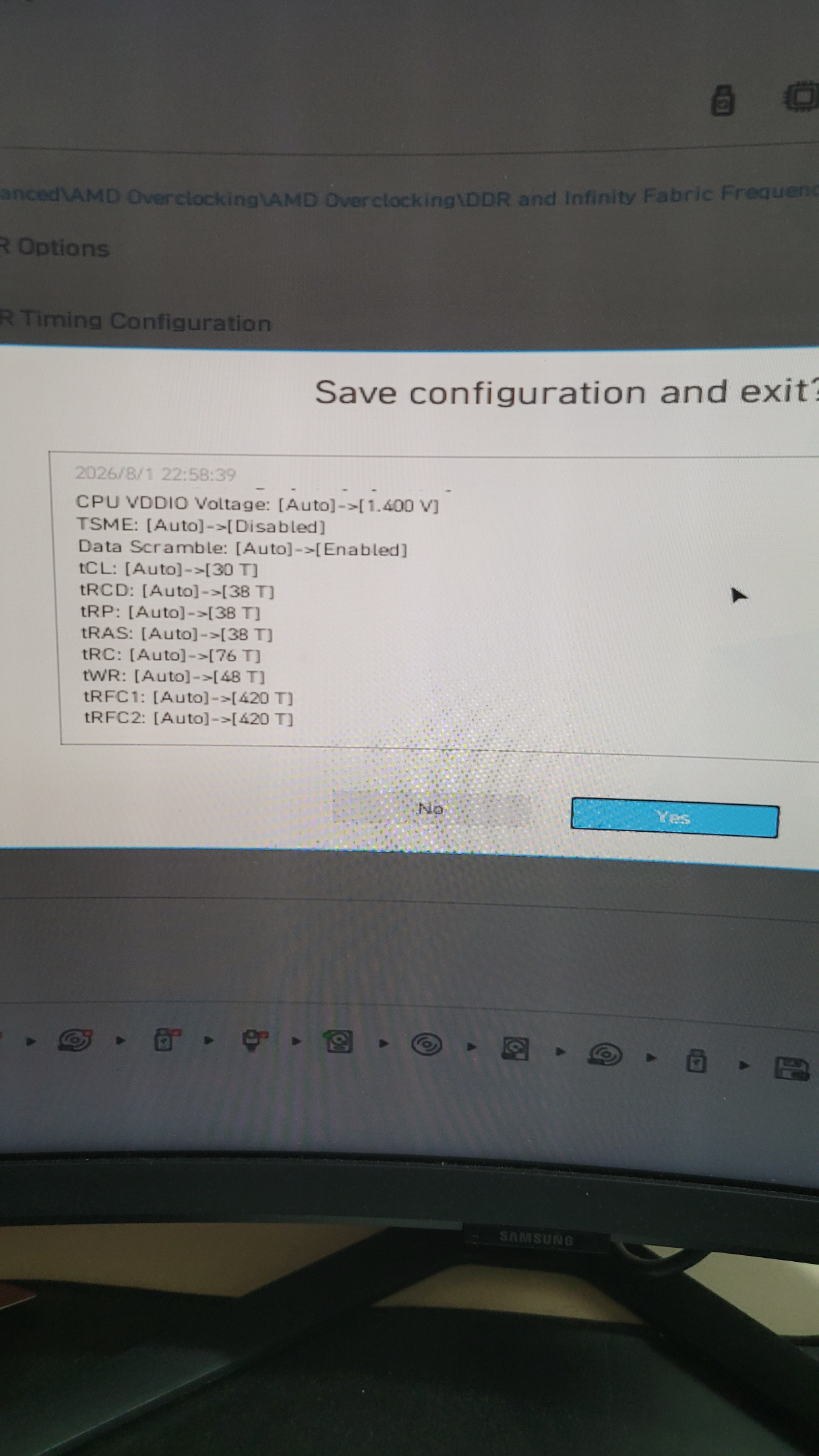

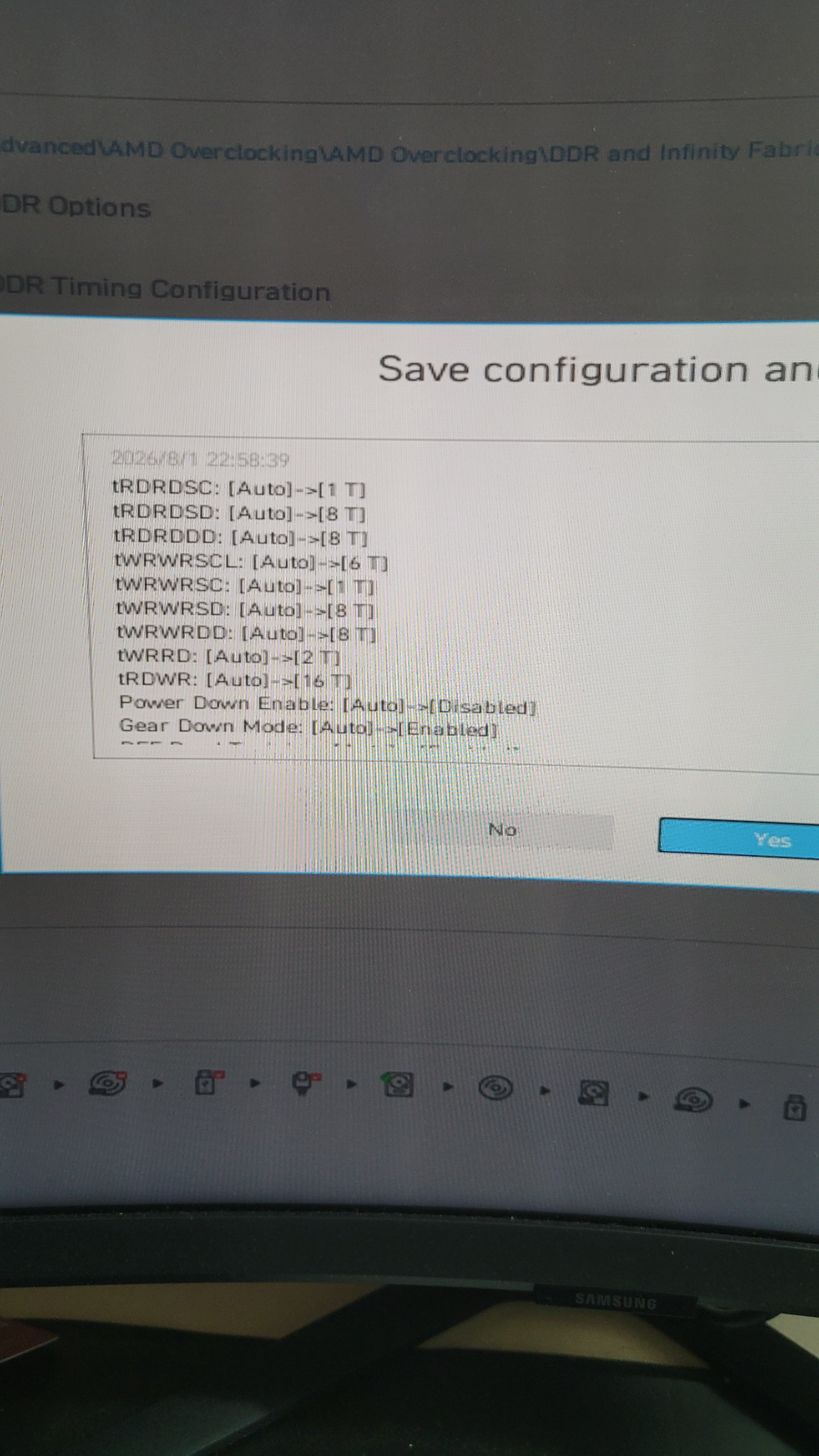

F10 ekranı bu şekilde hocam.

Nitro'yu da ilettiğim gibi uyguladıysan onaylayın. Train etsin. Windows'u görürsen Zen'den A2-B2 iletin attığım sürümden. Nitro menüsü Advanced-AMD Overclocking-DDR Options Nitro Enabled kısmında.
@1BeyEfendi Memory Context Restore ve Power Down Disabled bırakın. Bank Refresh Mode Normal alınacak. Bunları F9 Search ile aratıp değişin. Nitro menüsü de elzem. BIOS'ta Search ikonu var sağ üstte.
Evet, Nitro kısmını da dediğiniz gibi yaptım ve onayladım. Şu an train etmesini bekliyorum. Power down'u disabled gördüm fakat MCRA'ya bakmayı unutmuş olabilirim, auto'da kalmış olabilir.

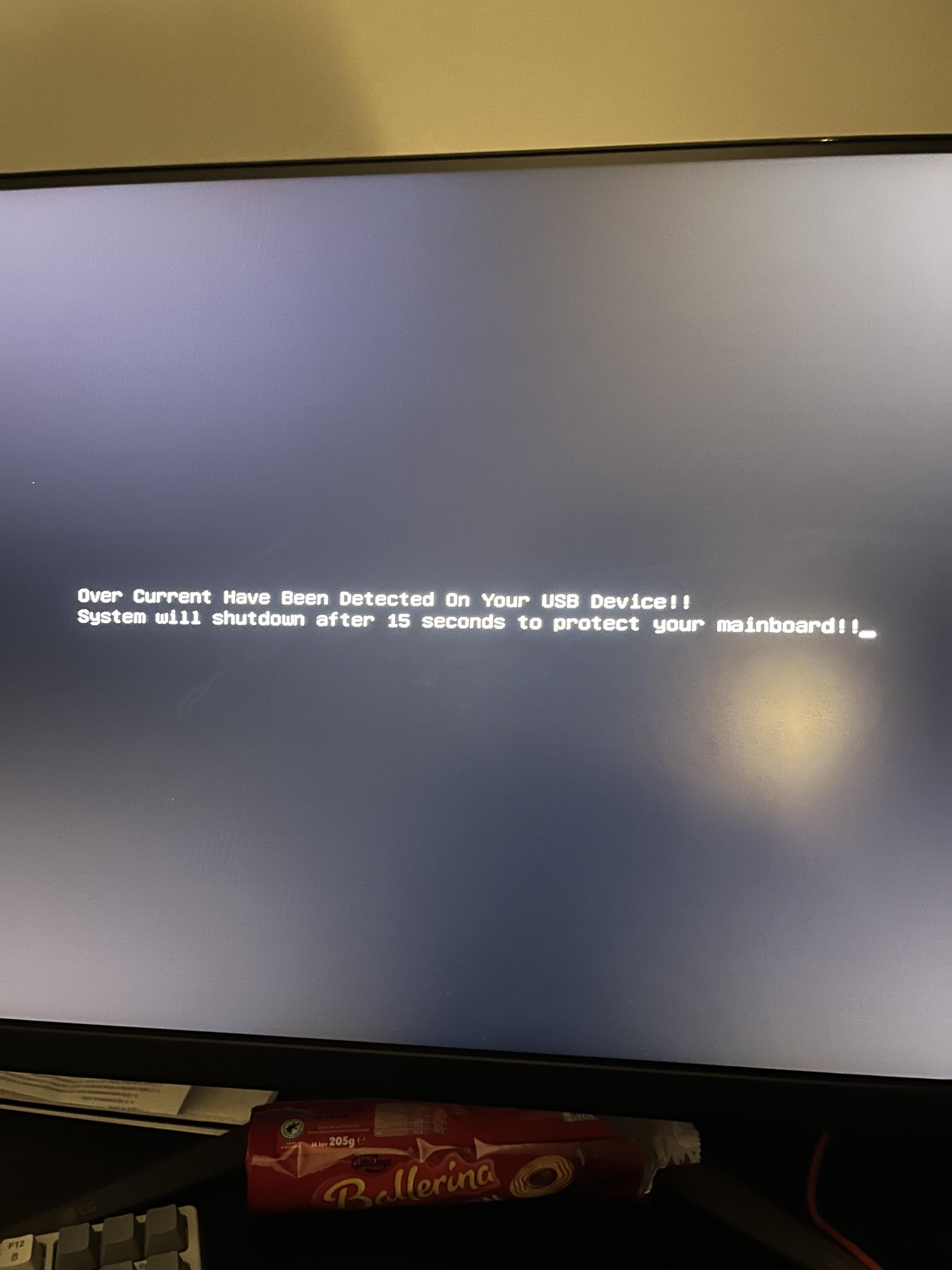

Train ederken over current have been detected System will shutdown in 15 seconds hatası aldım. Bugün ne zaman F10 atsam bu hatayi aliyorum.
7500F sorunları bunlar işte, olmadın mı olmuyor. Belki 5600 MT/s bile açamazsın, 5200 sınırı var maalesef. İşlemci değişimine gitmen lazım, MSI kartı da çok hazzetmiyorum ama buradaki sorun işlemci. AMD desteği 5200 MT/s bu işlemciye. Bunun üzerindeki her değer silikon piyangosu.
@1BeyEfendi Over current diye bahsettiğin kısmı fotoğraf at aynı şekilde, incelensin.
Hocam işlemciyi geçen sene para çıkışmadığından ötürü idarelik almıştım zaten seneye değiştireceğim. Şu an öneriniz nedir 5200 e mi çekeyim. Bu arada cold bootta 6000 mhzde pc açildi öglen saatlerinde. Atacagim goruntu yalnizca f10dan sonra trainingten sonra oluşan bir hata başka hiçbir zaman görmüyorum.

Bu hatanın sebebi USB portları ya da kontrolcü ile alakalı. Bağlı tüm USB bağlantılarını sökmen lazım ya da port değişeceksin. Bir tanesi buna sebep oluyor.
