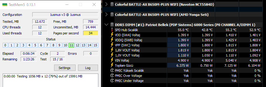

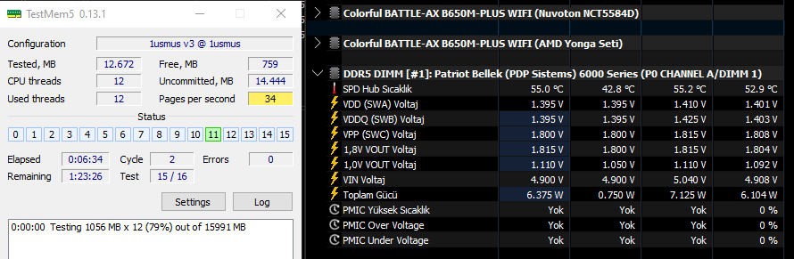

Test Size düşük kalmasın, bellek temizliği sonrası TestMem başlat. Config dediğim gibi olacak, 1usmus ve 90 dakika olarak Settings kısmından ayarlayın. @Styxrage
80'e kadar yolu var, sende 55-56'da sabitler. Zararı yok Hynix'te, sadece sıcaklık kaynaklı hata veriyor.
@Styxrage Sende tek modül 1x16 olduğundan 6400 1:1 mod açabilirsin, gibi duruyor. Nitro olayını yeni BIOS'ta çözüp 1-2-1 olarak değiştirmen lazım. Aksi taktirde bir sonraki adımda 6600 deneyeceğiz yoksa. Ama çip 2200 FCLK yapamıyordur, 7500F'lerde sıkıntı. 6400-2133 sende sınır.
Ufak ufak artıyor RAM sıcaklığı, 54 oldu şu an. Test hala açık, sıcaklık nereye kadar çıkacak onu merak ediyorum.

CPU IOD Hotspot 47-48 derece civarı.Test Size düşük kalmasın, bellek temizliği sonrası TestMem başlat. Config dediğim gibi olacak, 1usmus ve 90 dakika olarak Settings kısmından ayarlayın. @Styxrage

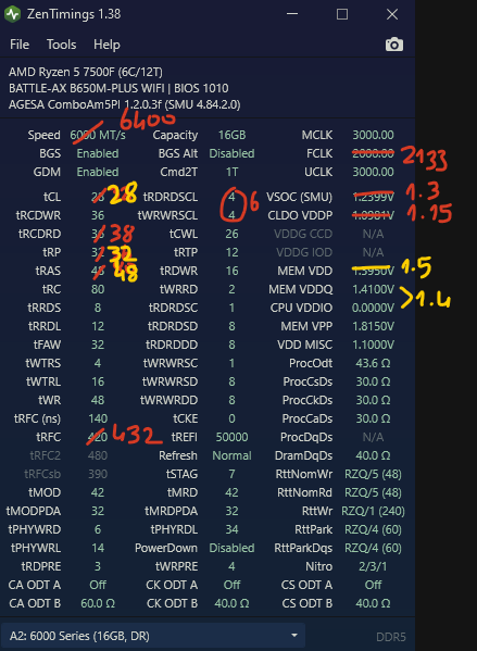

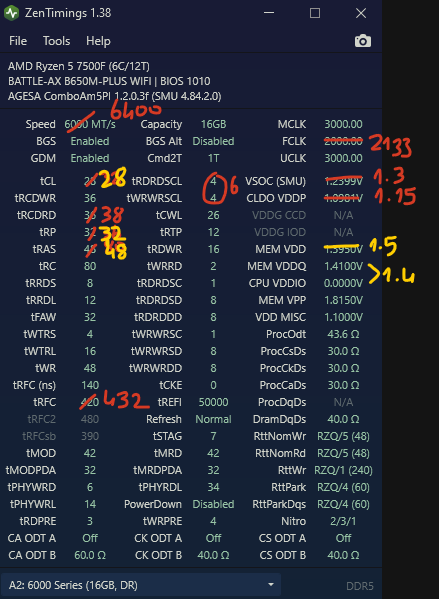

20-25 dakika hata vermezse 6400 CL28 1.5 MEM VDD, 1.4 VDDIO, 1.4 VDDQ deneyin. @Styxrage
6400 CL28 başarılı olursa bu kısma 6 bakın en son:
Yarın devam etmemizin sizin için bir sakıncası var mı hocam? Geç olmadan şu anki ayarlarla (6400-32) testini yapar, testi geçerse bu ayarları denerim.20-25 dakika hata vermezse 6400 CL28 1.5 MEM VDD, 1.4 VDDIO, 1.4 VDDQ deneyin. @Styxrage

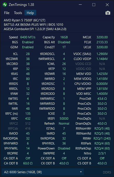

6400 CL28 senin için sınır olur, tek modül olduğundan 1.15 VDDP ve 1.3 VSOC sende muhtemelen stabil olacaktır. 6400 CL28 için bu ayarlara bakarsın, 1.5 VDD yetmezse 1.52 VDD dene. VDDQ ve VDDIO 1.4 kalsın, onlara dokunma. CL28 başarılı olursa SD-DD attığım gibi değiştirip en son tekrar teste alırsın, o kısım sorunlu çünkü. Ayrı bakılması lazım.
Yani normal şartlarda 6400 1:1 açılması zordur, onu demeye çalışıyorum. Tek modül işleri kolaylaştırıyor burada, o yüzden CL28 stabil edip yola devam edersin en son. 1.5 VDD civarına aktif soğutmaya gerek yok. 55-60 dereceler güvenlidir. tREFI 65K yapamazsın sadece.

CPU VDDIO 1.400 yapıyorum ama Zen'de göstermiyor. Nitro gibi kaydetmiyor da değil yani BIOS'a tekrar girince 1.400 olarak gözüküyor.

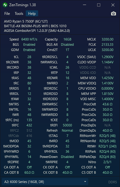

Hocam en son ekteki ayarlarla test yaparken yaklaşık 15 dakika sonunda PC donup mavi ekran verdi, o zamana kadar programda hata falan yoktu bir anda gitti. Uyandığımda tekrar test yapıp deneyeceğim. Ram 56 derece civarı sabit gibiydi, CPU zaten ısınmıyor.
Eki Görüntüle 241647
6400'de öyle şeyler olur. 6000 dönersiniz en kötü, 6400 stabil etmek zordur. Burada CL28 yememiş olabilir, CL30 deneyin. Bir de aktif soğutma ayarlamak lazım. 60 derece civarı 6400 zorlamak çok mantıklı olmuyor, hata kaynağı. Ona uygun bıraksak da, burada IOD sıcaklık kaynaklı patlamıştır ya da CL28'e VDD yetmemiştir yüksek ihtimal. @Styxrage CL30 deneyin birebir aynı ayarları, o zaman anlaşılır.
Tekrardan sorun olursa 6400 VSOC yetmiyordur, 6000 profile sorunsuz dönersiniz. Onu teste almanız uygun olur. BIOS Update sonrası Nitro 1-2-1 olayını kontrol edin.

Sadece TCL 30 mu yapayım yoksa tRP, tras falan değişecek mi hocam? Ayarları değiştirmeden tekrar denerim bu şekilde test yapmayı; olmazsa dediğinize dönerim.
